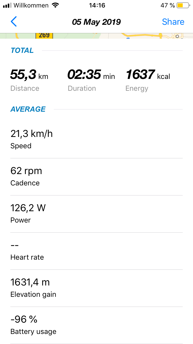

Heute bei einer ctf.
Giant Trance e+ 2 pro.
Stufe 2 von 5 durchgehend.
