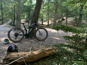

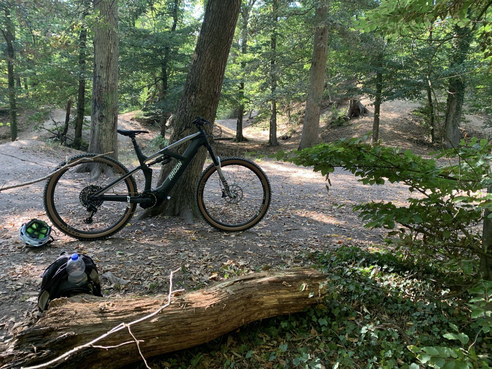

So es ist da, nach kleineren Nacharbeiten:
- hinteres Ritzel fest machen
- Fetten
- alle Schrauben prüfen
ne erste kleine Proberunde gedreht
Sehr Sehr Geil👍👍👍
