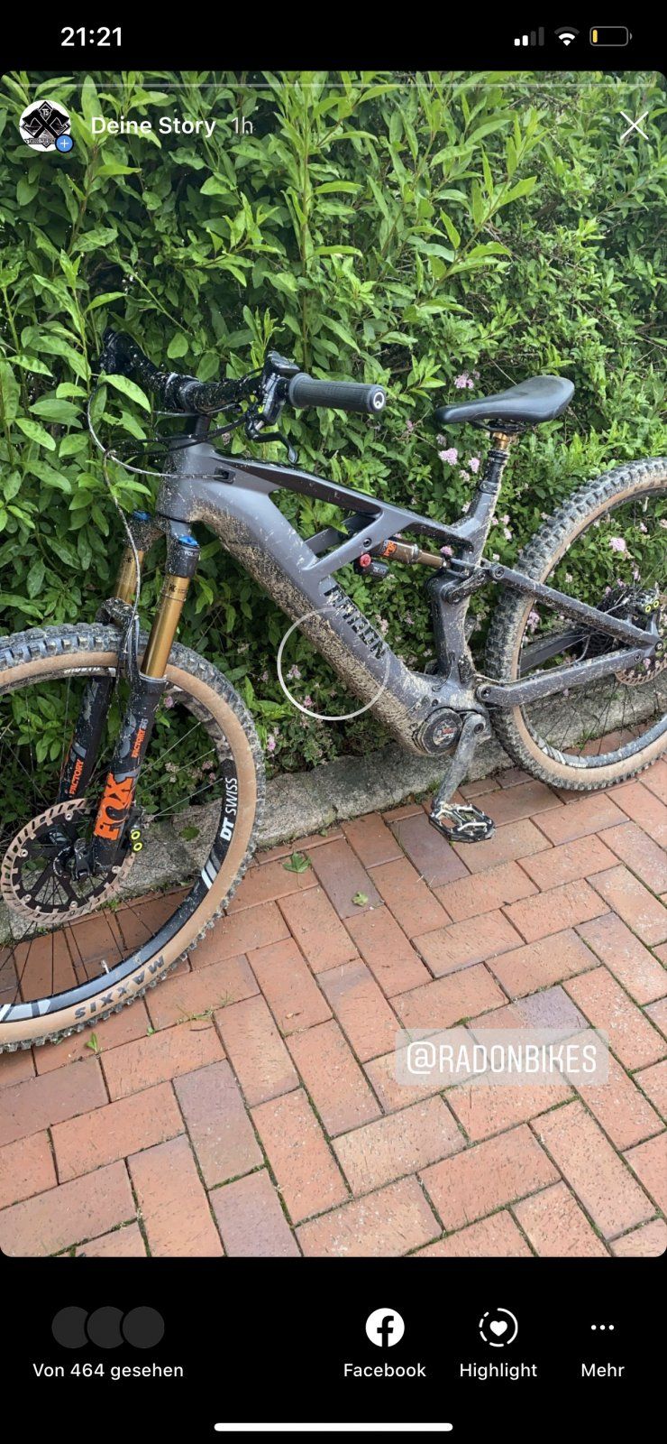

Einmal muss ich noch nerven, es haben ja anscheinend einige hier ihr Bikes zerlegt.
Ich habe eben nochmal versucht die Schraube auf dem Bild zu lösen, selbst mit leichtem erwärmen keine Chance.
Da verformt sich schon der Schraubenkopf leicht, und das mit dem guten Wera Hex Plus Innensechskant.
Kommt mir fast so vor als wäre das Linksgewinde, weil die Schraube sich auf beiden Seiten ca 10°C gedreht hat beim ersten Versuch und dann war Schluss.
Hat wer genau diese Schrauben schon einmal gelöst?
Danke
Ist ein normales Gewinde. Ging bei mir ebenfalls problemlos.
