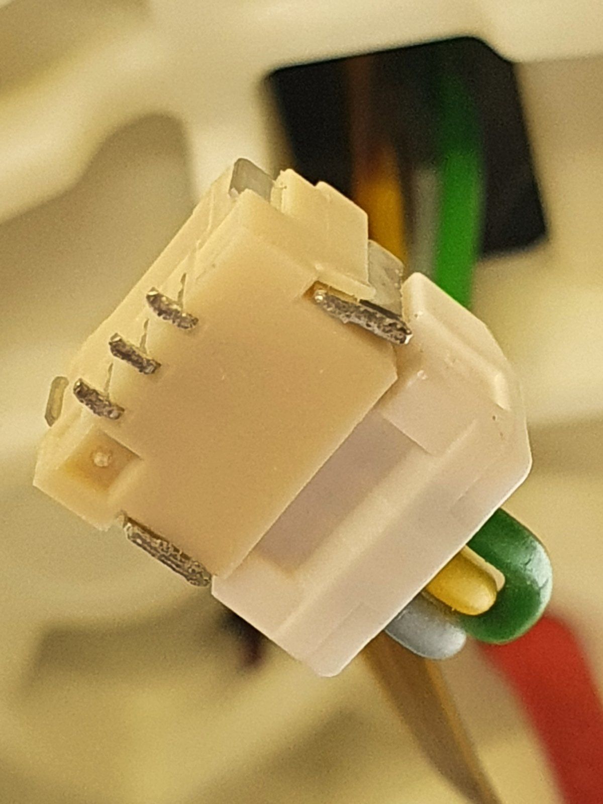

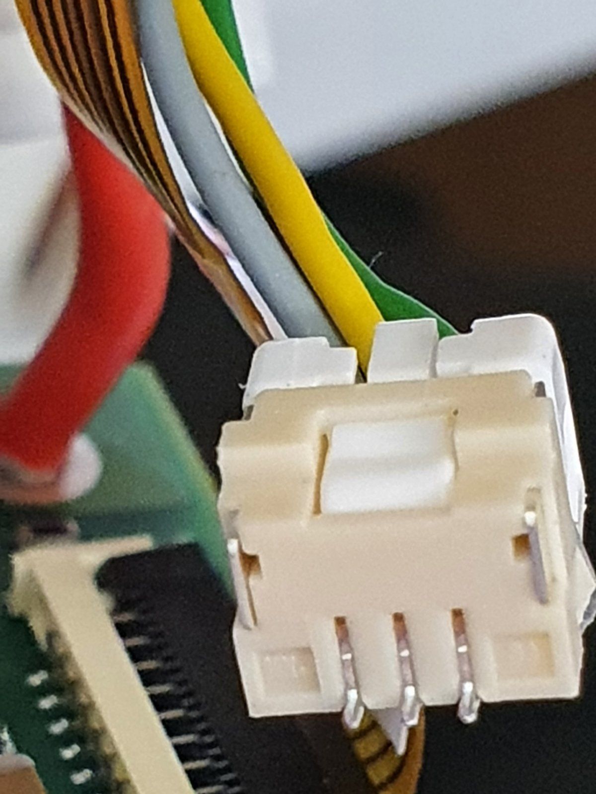

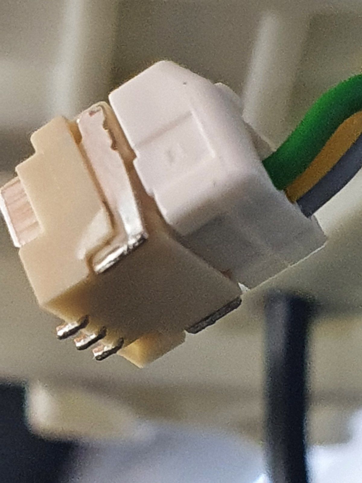

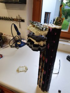

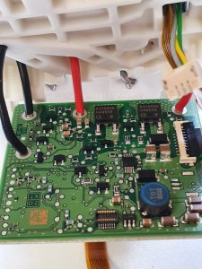

Ich glaube ich habe den Übeltäter in meinem Akku gefunden! Hab das Teil aufgemacht:
und mich bis zur BMU durchgearbeitet, sie freigelegt
und da wackelte mir dieser Schlingel vor der Nase rum
der mit seinen 5 Füsschen eigentlich hier auf der Platine sitzen sollte
Ein für solch einen Lötfehler aus meiner laaange zurück liegenden Erfahrung typisches Bauteil. Mehr geklebt als gelötet, keine saubere intermetallische Zone erkennbar. Dann werde ich mich wohl mal ans Löten machen und hoffen, dass es das war.
Alle anderen üblichen Verdächtigen wie Zenerdiode (gemessen und OK) CAN Bus Controller und Spannungswandler ohne erkennbare Beschädigungen. Die sahen auf allen anderen Bildern, die ich bis dato von den Fehlern im Innern der Powertube finden konnte richtig gegrillt aus.

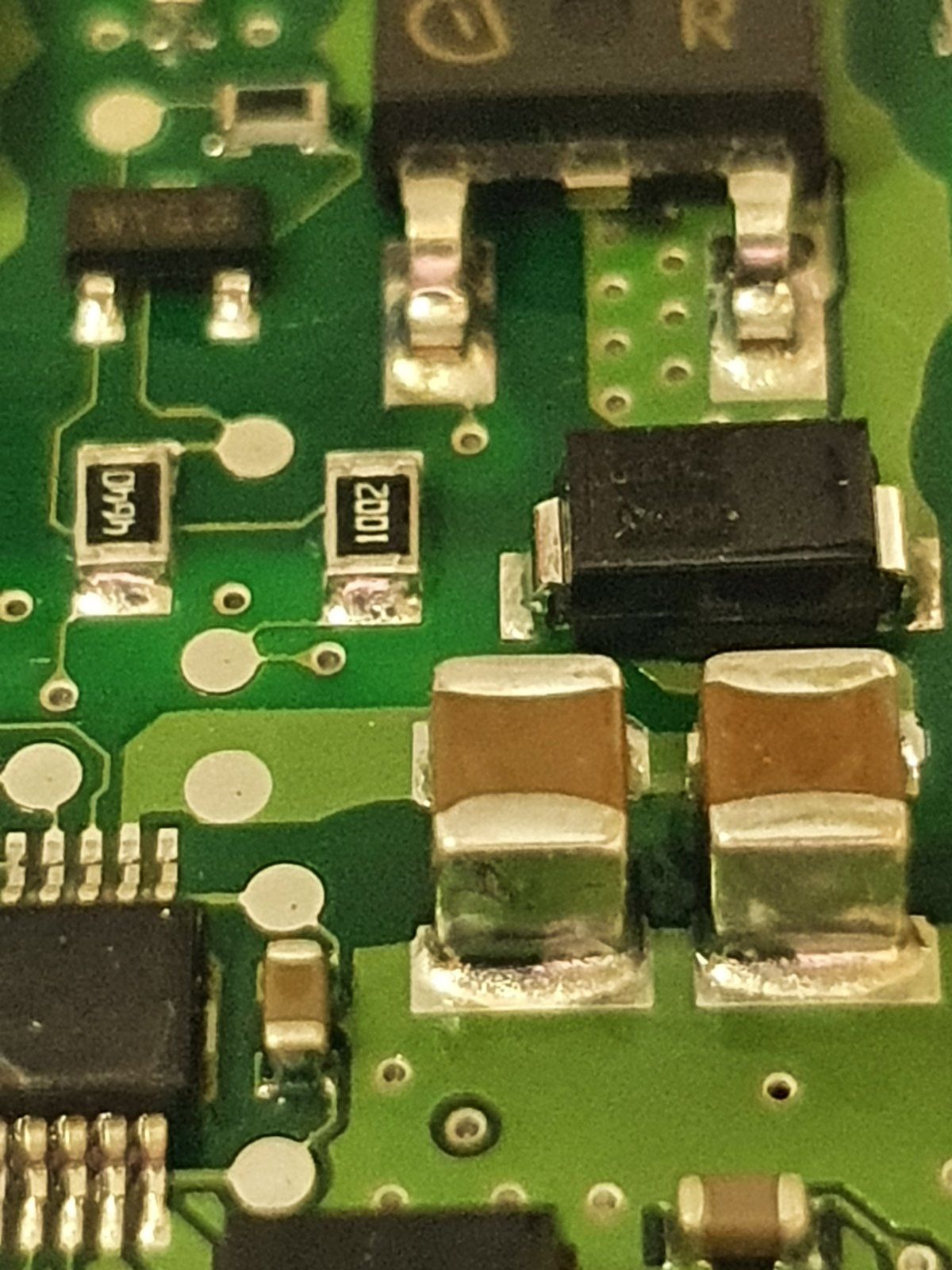

Bei der Qualität der Lötungen scheint Bosch übrigens ein generelles Problem zu haben:
Das hier entspricht auch nicht wirklich dem Beispiel aus dem Lehrbuch der Löttechnik.
Nicht sauber eingestellte Wellen-Lötanlage?
Ne, SMD werden nicht Welle gelötet - das machst Du nur bei den klassischen through hole. Würde ja die BE wegspülen. SMD werden in die Lötpaste auf der Platine gesetzt (mit Sieb- oder Schablonendruck aufgebracht) und dann im IR Ofen erhitzt, dabei schmilzt das in der Paste pulverförmig enthaltene Lot auf, Flußmittel ist natürlich auch noch drin und tataaaa - gelötet. Hört sich ganz einfach an - ist aber ne Wissenschaft für sich. Von der Zusammensetzung der Lötpaste über den richtigen Temperaturverlauf im Ofen bis zur Durchlaufzeit. Das Schwierige ist eine ausreichende Temperatur zum sauberen Aufschmelzen zu erreichen - und das bei den grossen, massebehafteten Teilen ohne dass die kleinen Zweifüßler gegrillt werden....... Und diese Steckergehäuse sind da extrem kritische Kandidaten, die zu kalt bleiben und dann auch noch der mechanischen Belastung durch die Steckverbindung und die Bewegungen der Kabel stand halten müssen. Sorry, war mal mein Steckenpferd ;-)
Früher auch noch vapour phase (heißer "Dampf" eines Kohlenwasserstoffmediums) aber das wird glaub ich nicht mehr gemacht weil Umweltböseböse.
Gibt's eigentlich irgendwas, was du nicht kannst? :biggrin:
Wenn man die Verarbeitung der Platine sieht, könnte man Angst bekommen mit so einem Akku mitten in den Bergen zu stehen. Das es so eine miese Qualität bei einem Automotive Lieferanten gibt, kann man fast nicht glauben.

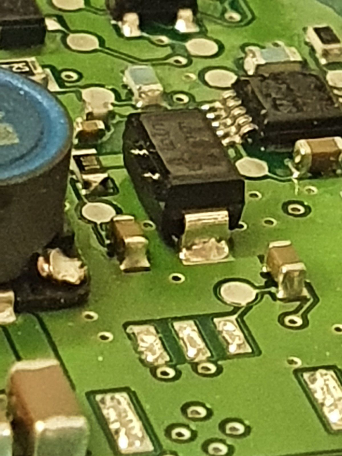

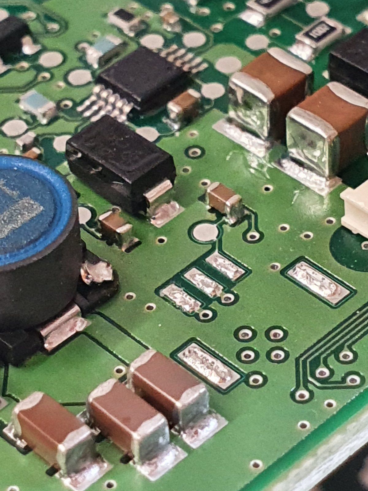

Ja, da hast Du leider 250% recht! Ich wollte da nicht noch weiter drauf rum reiten und es fällt einem natürlich auch nur auf, wenn man Ahnung von der Materie hat. Ich habe mir die horror show gestern noch etwas ausführlicher angetan - kann aber vom Stereomikroskop keine Fotos machen. Das hab ich noch mit dem Handy geschossen:
Bei den Menisken der Lötanschlüsse hätte man solche Platinen zu meiner Zeit umgehend entsorgt. Die Abdeckung mit dem Schutzlack ist auch nur rudimentär.... Aber lassen wir das. Fakt ist, das ist einfach nur unwürdig und für den Preis schlichtweg eine Unverschämtheit! Den Fertigungsleiter der für diese Platinenproduktion zuständig ist, würde ich mir gerne mal zur Brust nehmen. Oder den Haubentaucher im Einkauf, der diesen Schrott zukauft. Eigentlich verwunderlich, dass die Ausfallquote nicht noch viel höher ist.
IMHO weiß Bosch auch ganz genau, was sie da an Schrott in den Markt entlassen. Sie würden sonst nicht so unkompliziert und ohne großes Tamtam den Austausch der verendeten Powertubes vornehmen.
