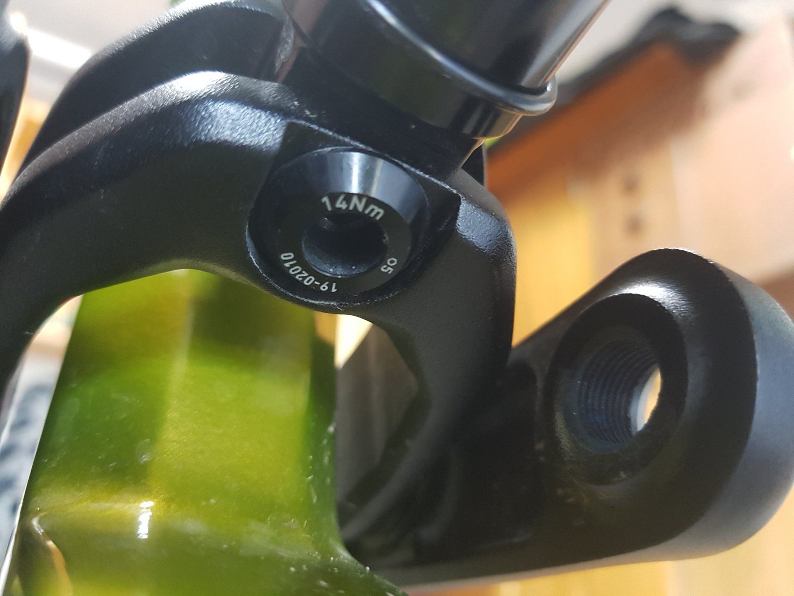

Ist bei mir eine Schraube locker oder wie lerne ich meinen Fahrrad kennen;):D
Am Wochenende natürlich mal wieder unterwegs gewesen und auf einmal ein komisches Klappern irgendwo im Viergelenk oder Dämpferaufnahme
Alles hier mal demontiert kontrolliert leicht eingefettet und wieder montiert und es klappert immer noch.:rolleyes::flushed: nur absolut minimal aber auch ebenso minimal spürbar wenn man den Rahmen anhebt.
Dann noch mal geguckt und siehe da noch eine Schraube und genau die war es.
Genau die Schraube mit der der Dämpfer von unten befestigt ist.
Angezogen und gut ist
Generell muss ich sagen war alles vorbildlich montiert (bis auf die Schraube) mit dem richtigen Drehmoment (eher bisschen fester) auch mit Schraubensicherung
Warum sich diese gelockert hat weiß ich nicht. Wenn das noch mal passiert alles reinigen frische Schraubensicherung richtiges Drehmoment und glücklich sein
Das ist die berüchtigte knarzende Schraube ?
Damit wird wohl jeder früher oder später zu tun haben.
