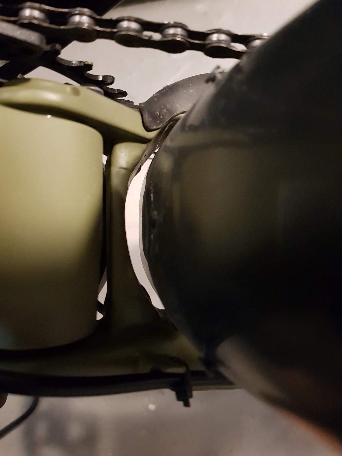

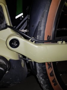

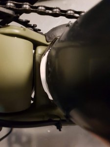

Ich kann dir nur empfehlen, den Mudhugger hinten unten zu kürzen - sonst schleift es dir da den Lack ab.

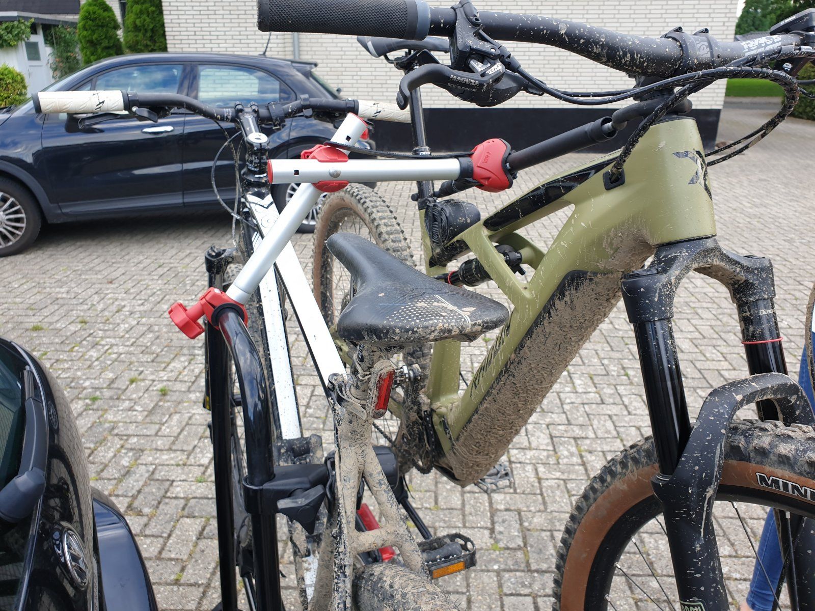

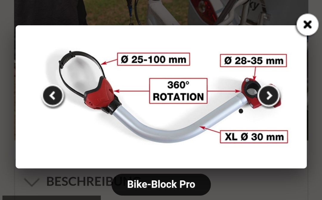

Ich benutze die Halterungen hier: Fiamma Bike-Block Pro D1 und D2.
Mit den Thule Klemmen kann ich keines meiner Räder befestigen.
Die sind mit der Thule-Qualität zwar nicht vergleichbar, aber etwas flexibler in der Handhabung.
Damit die Befestigung an der Sattelstange funktioniert, muss allerdings der Winkel der Schlaufenklemmung angepasst werden. Da die Klemmung leider nicht verdreht werden kann, muss man 2 neue Löcher im passenden Winkel und Abstand für die Schraube am Gelenk bohren.
Einfach Bike auf den Träger, ohne Gelenkschraube alles befestigen und dann die beiden Löcher anzeichnen, bohren, fertig.

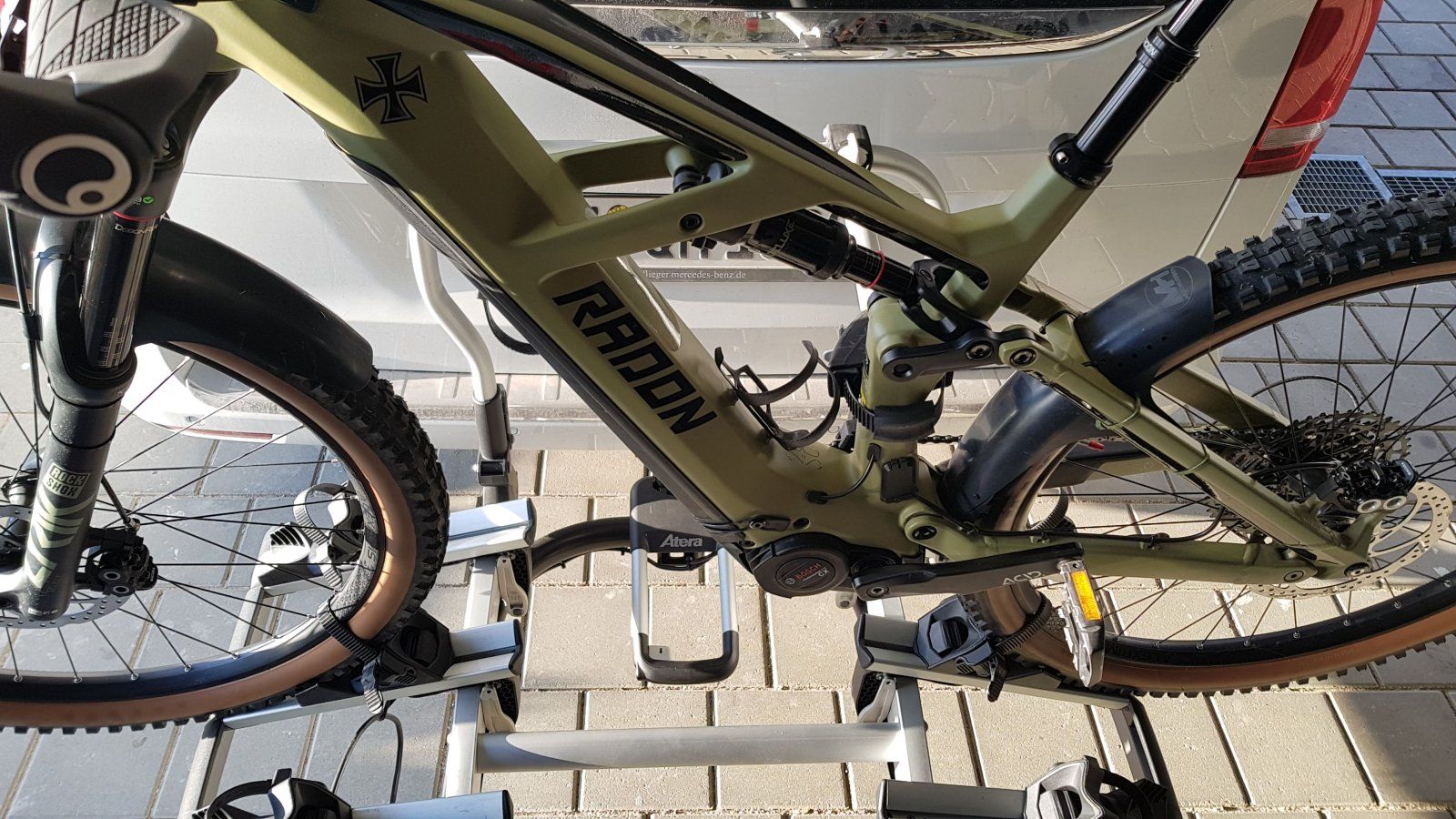

Ich nutze auch die Fiamma Halterung und konnte die entsprechend verdrehen. Habe da nix gebohrt. Wenn das Bike das nächste mal auf dem Träger steht mache ich Bilder.
Wenn das Bike das nächste mal auf dem Träger steht mache ich ich Bilder
Ich benutze die Halterungen hier: Fiamma Bike-Block Pro D1 und D2..........
......klemmung leider nicht verdreht werden kann............
Das hatte ich auch gedacht und ich wollte auch 2 neue Löcher bohren, allerdings wäre das umsonst gewesen, die Klemmung kann und darf verdreht werden.

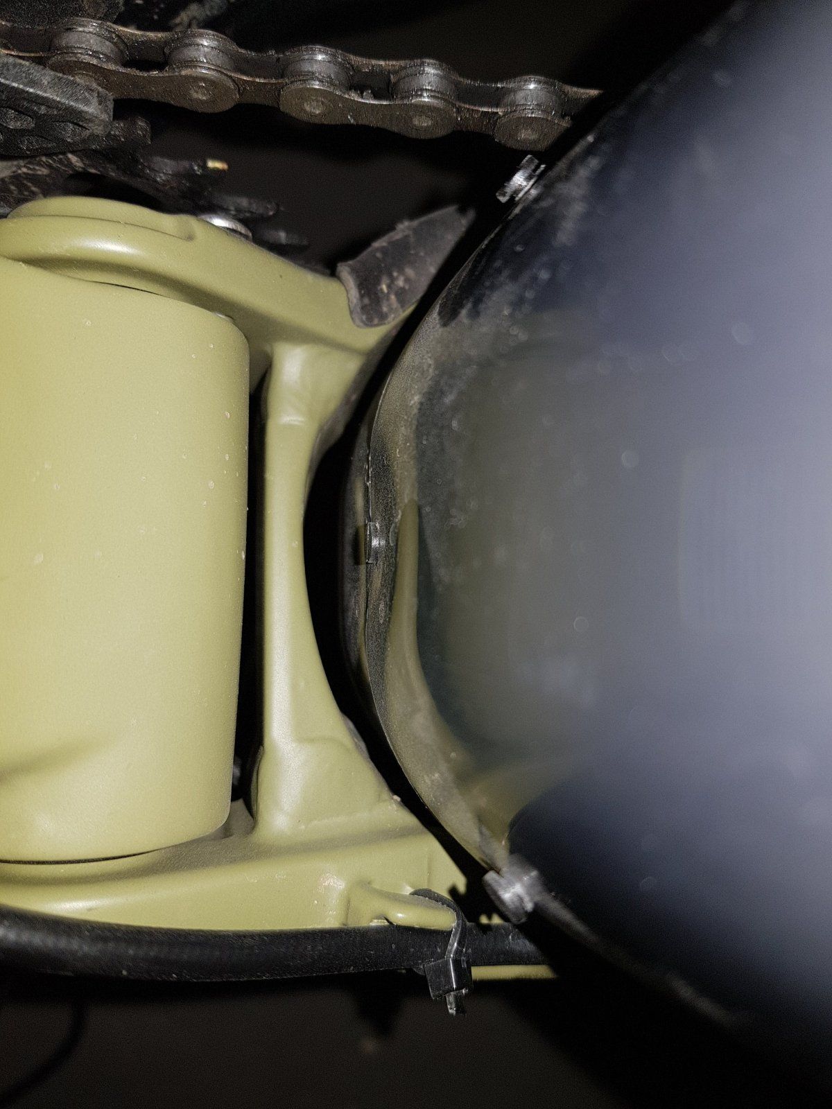

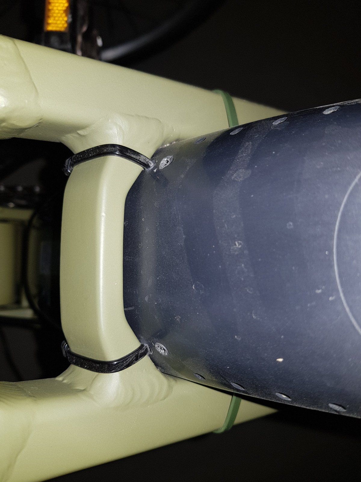

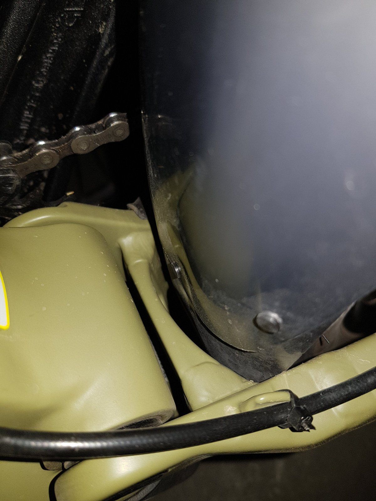

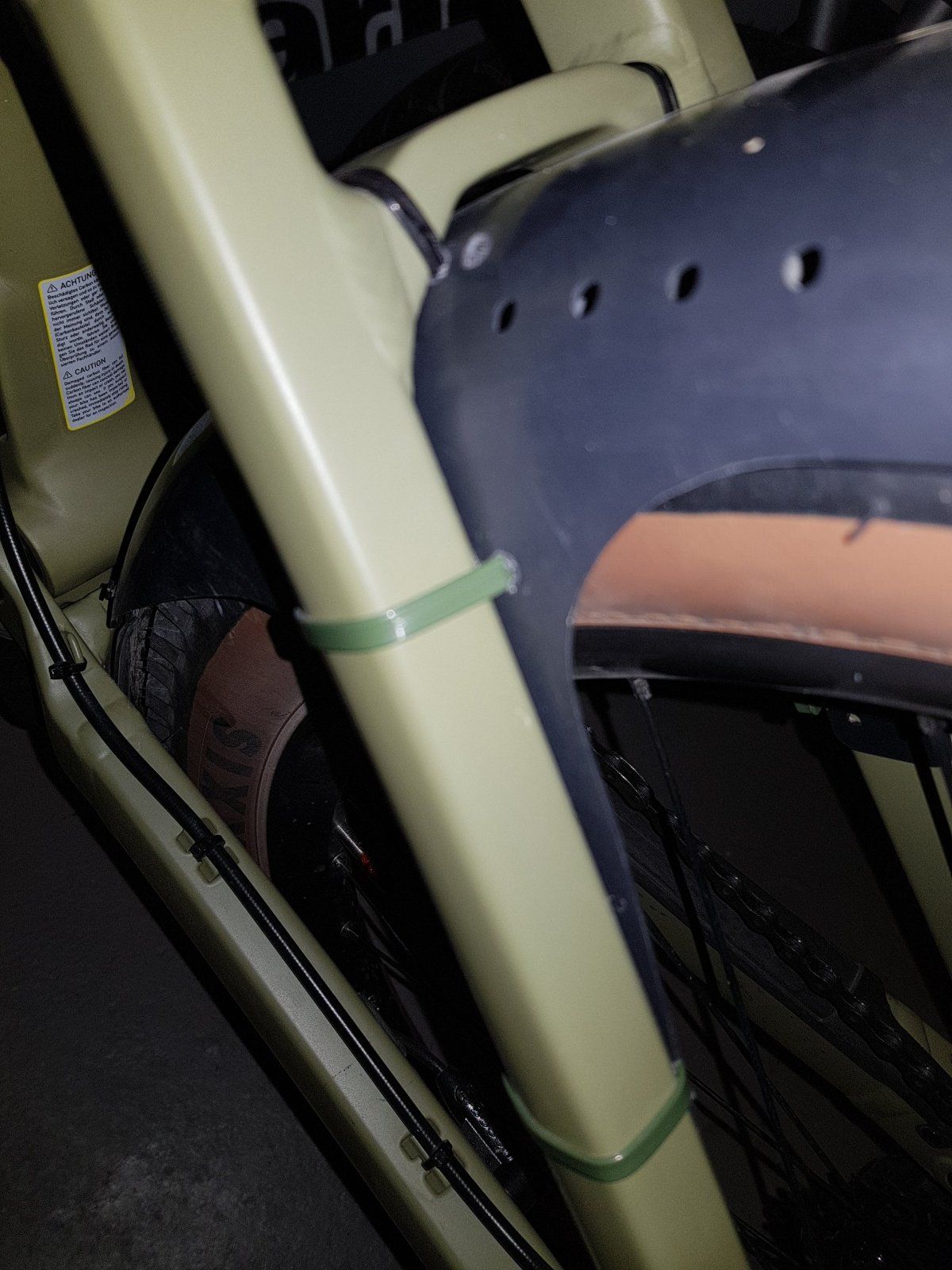

das sind vorne wie hinten Shorties. Das hintere ist gegen die Laufrichtung montiert, und damit das passt, habe ich es hinten positioniert, mit Filzstift ein paar Hilfslinien angebracht, dann mit einer Stechahle die Bohrungen markiert, dann mit einem 4,5mm Holzbohrer durchbohrt, angebracht, wieder abgenommen, zweite Bohrung (Korrektur) vorgenommen und seitdem passt es. Siehe Bilder. Der Max Extender ist ein simples Gummiteil, das Du ebenfalls durch Bohrungen und mitgelieferts Splinte am Mini anbringst:
https://smile.amazon.de/Mudhugger-M...0&sr=1-1-95fb4f3c-fa15-48dc-bab1-67b29ab0ca13
Damit das Mudhugger Mini hinten korrekt sitzt, habe ich an den Seitenwangen oben ebenfalls Löcher angebracht, unten habe ich mit einer Metallfeile kleine Einkerbungen angebracht, damit der Kabelbinder hier nicht wegrutscht. Das ganze hält, klappert nicht und hält sämtliche Gelenke am Hinterbau sauber.
Gruß Wolfram

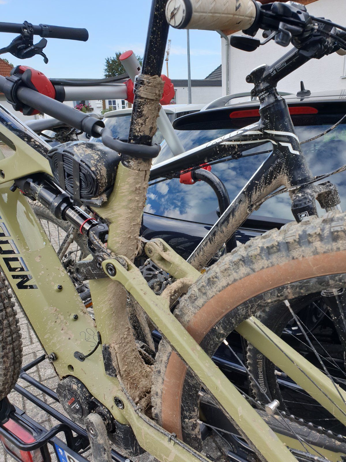

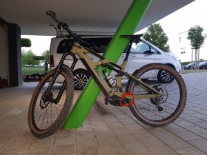

Ich verwende einen Atera Strada Evo 3 (das ist neben dem Thule XT3 übrigens der einzige Träger, der sich so weit abklappen lässt, dass eine VW-Bus oder Mercedes V-Klasse/Viano Heckklappe noch aufgeht).
Da ist die Klemme sehr groß und breit ausgeführt, was es mir erlaubt, mit sehr geringer Klemmkraft zu befestigen. Zusätzlich schliesse ich die Klemme beim Fahren immer ab, damit sich da nichts versehentlich löst. Die meiste Stabilität müssen die Reifenbänder bringen. Gestern bin ich damit über 550 Kilometer problemlos gefahren. Das ganze schaut dann so aus: (Siehe Bilder)

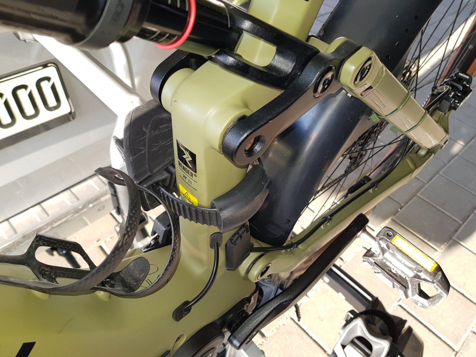

Die Abdeckung der Ladebuchse ist die selbe wie bei allen aktuellen Cube Modellen. Das ist also nicht allein ein Radon-"Problem". Da ich den Akku eh 99% extern lade ist mir das ziemlich egal, könnte die Klappe auch zu kleben :biggrin:
