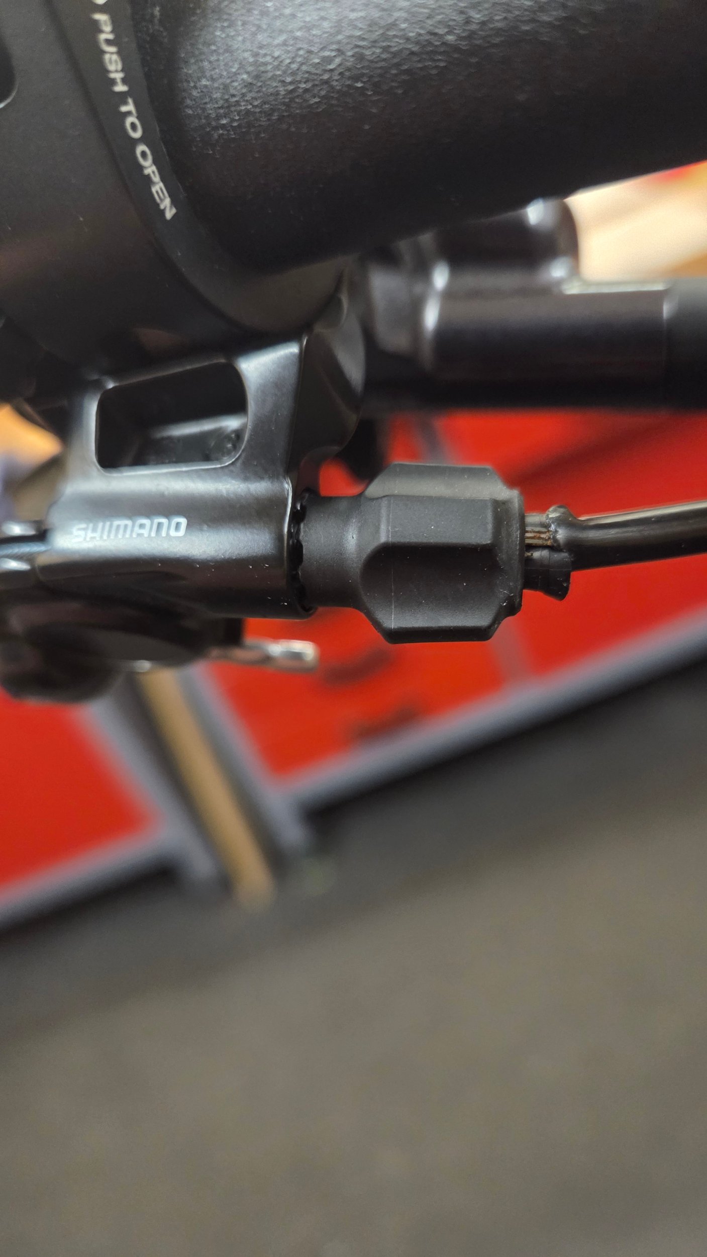

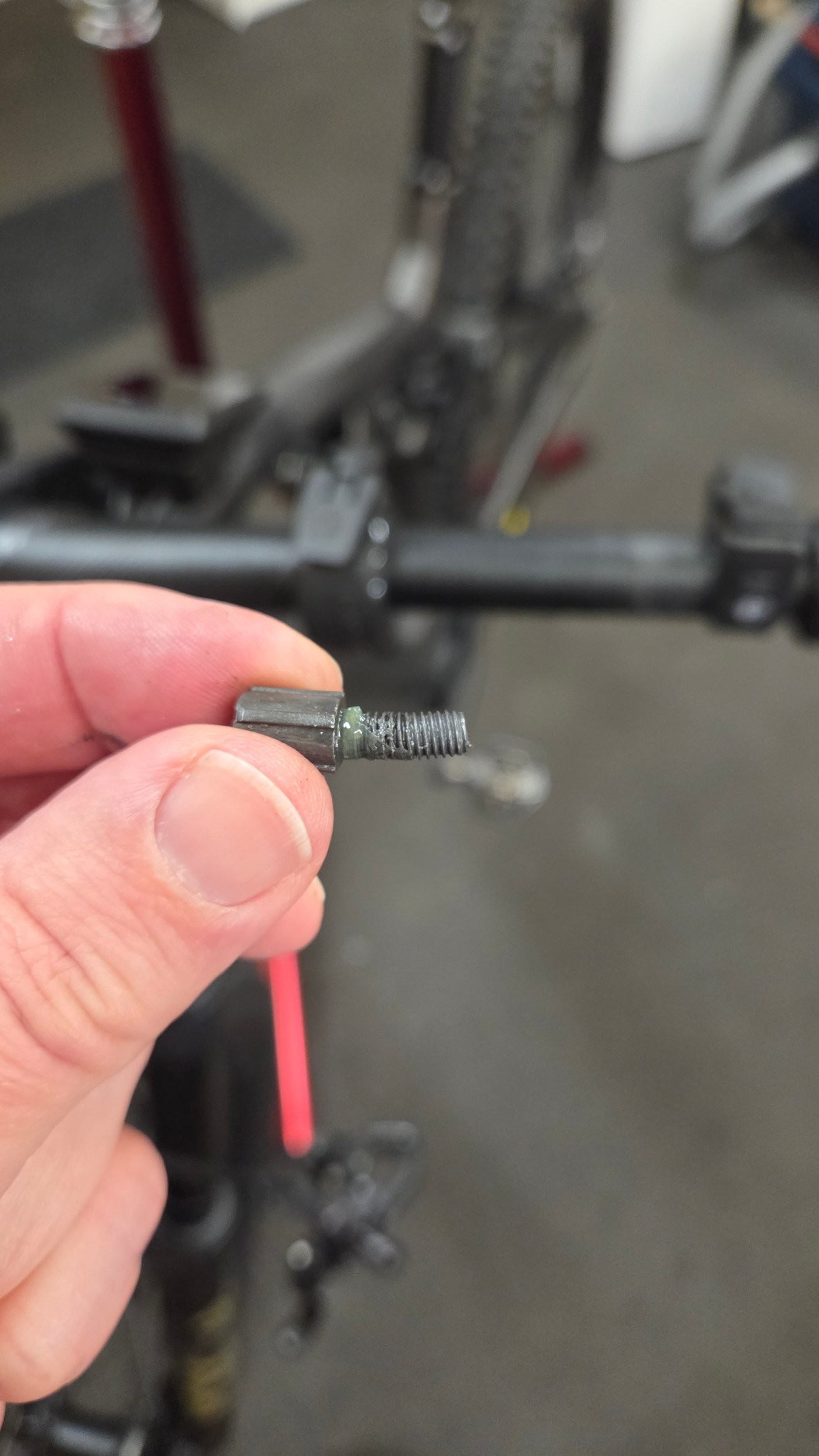

Hebel für den Variosattel defekt​
Der vor etwa einem Jahr verbaute Hebel für die Vario-Sattelstütze (Shimano SL-MT500) ist verbogen – und zwar an der Stelle, an der das Kabel eingehängt wird. Außerdem zerlegt sich die Endhülle bzw. die Schaltzughülle langsam.
Da es das verbogene Teil offenbar nicht einzeln gibt, werde ich wohl einen kompletten neuen Hebel kaufen müssen. Für rund 16 € ist das noch verschmerzbar.
Meine Frage dazu:
Bekommt man die alte Außenhülle problemlos aus dem Rahmen (intern verlegt) gezogen? Ich muss sie ja irgendwie herausbekommen und anschließend die neue Hülle auf Länge bringen.

Ich beantworte mal selber :)
Vario-Schalter:
Na ja erstmal so gelassen, neue Hülle drauf. Aber muss alles neu - bei Gelegenheit.

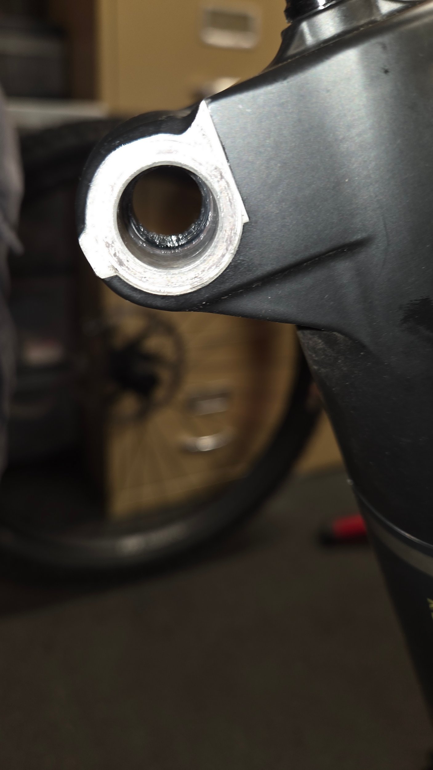

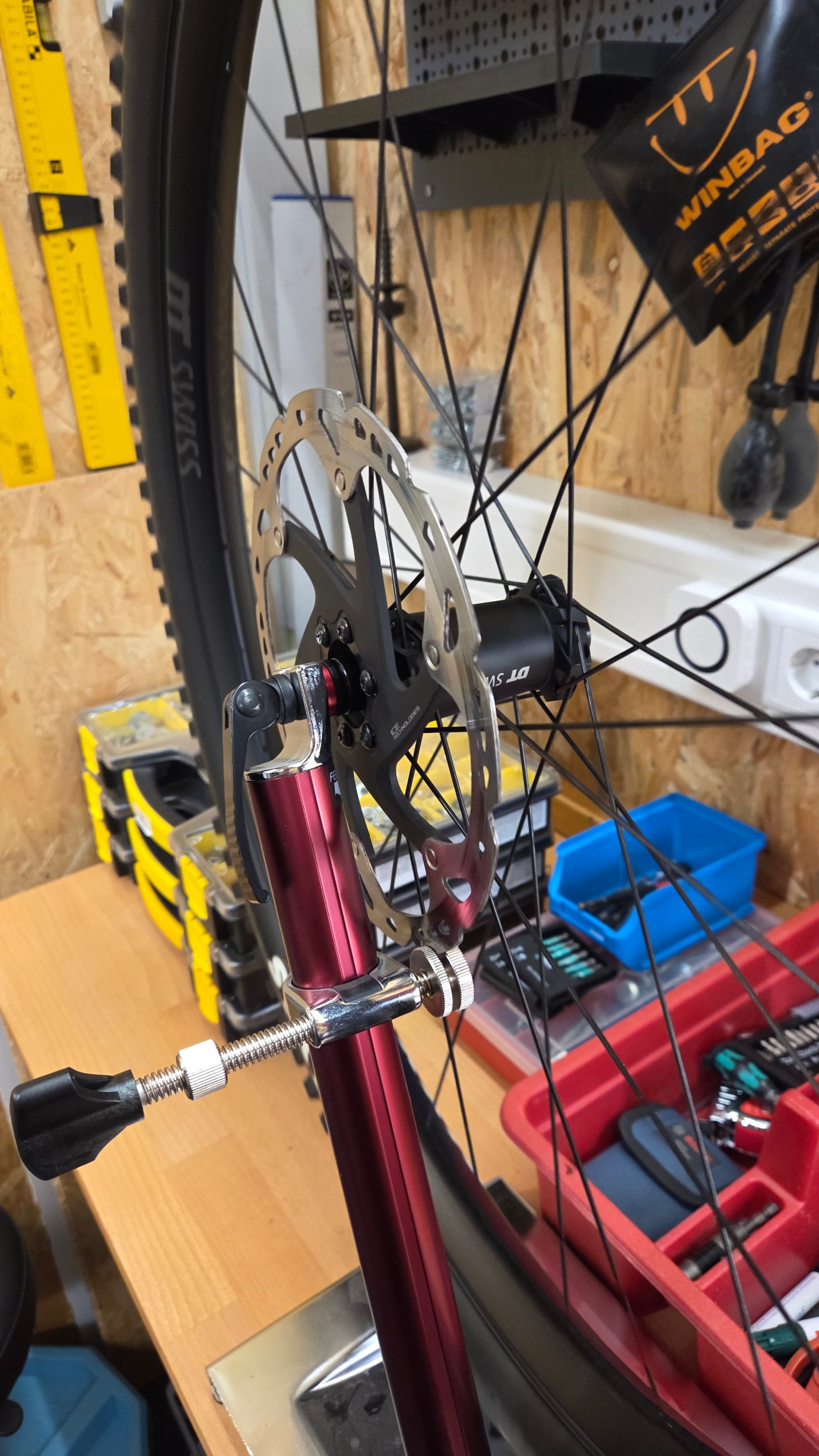

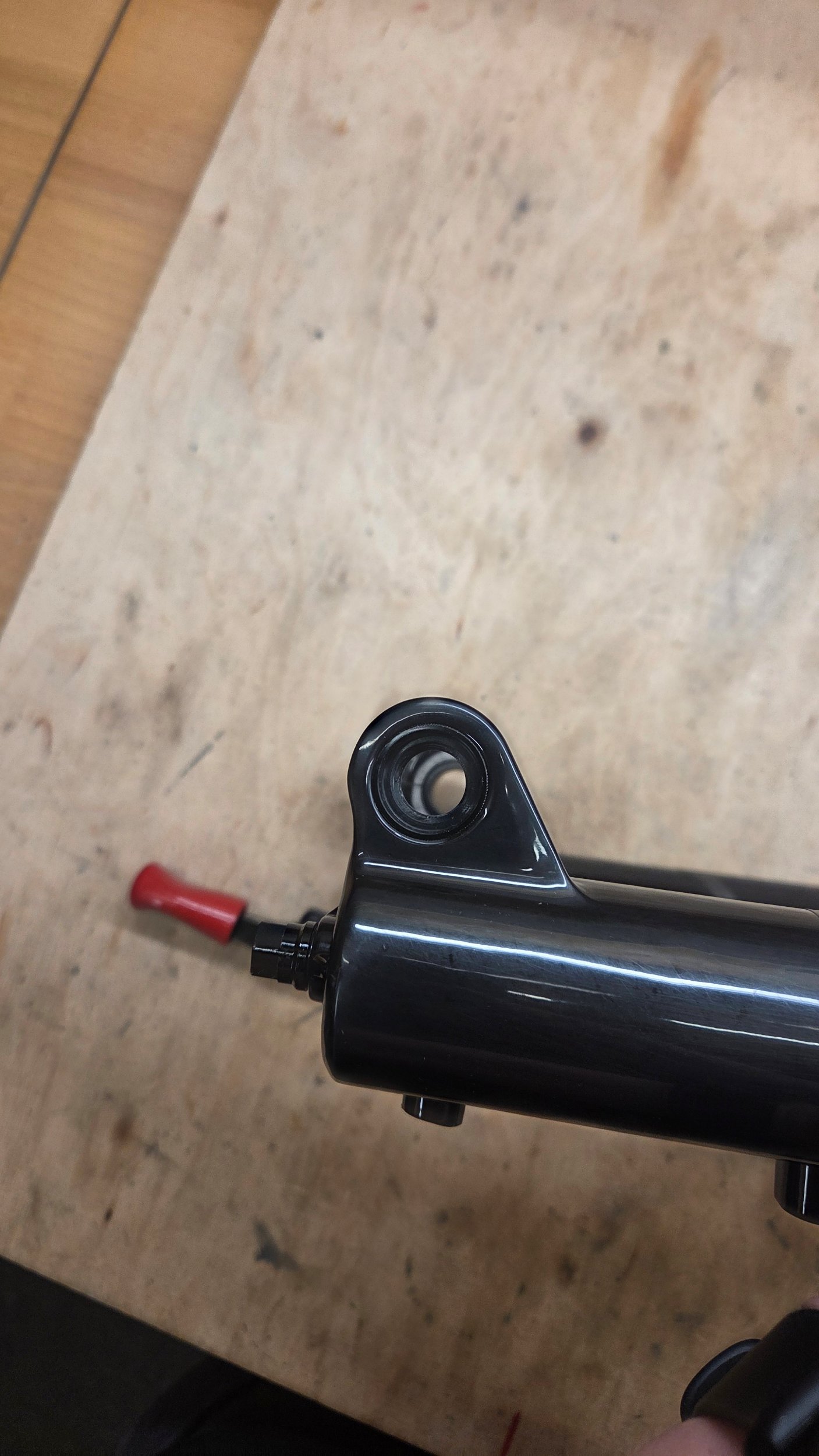

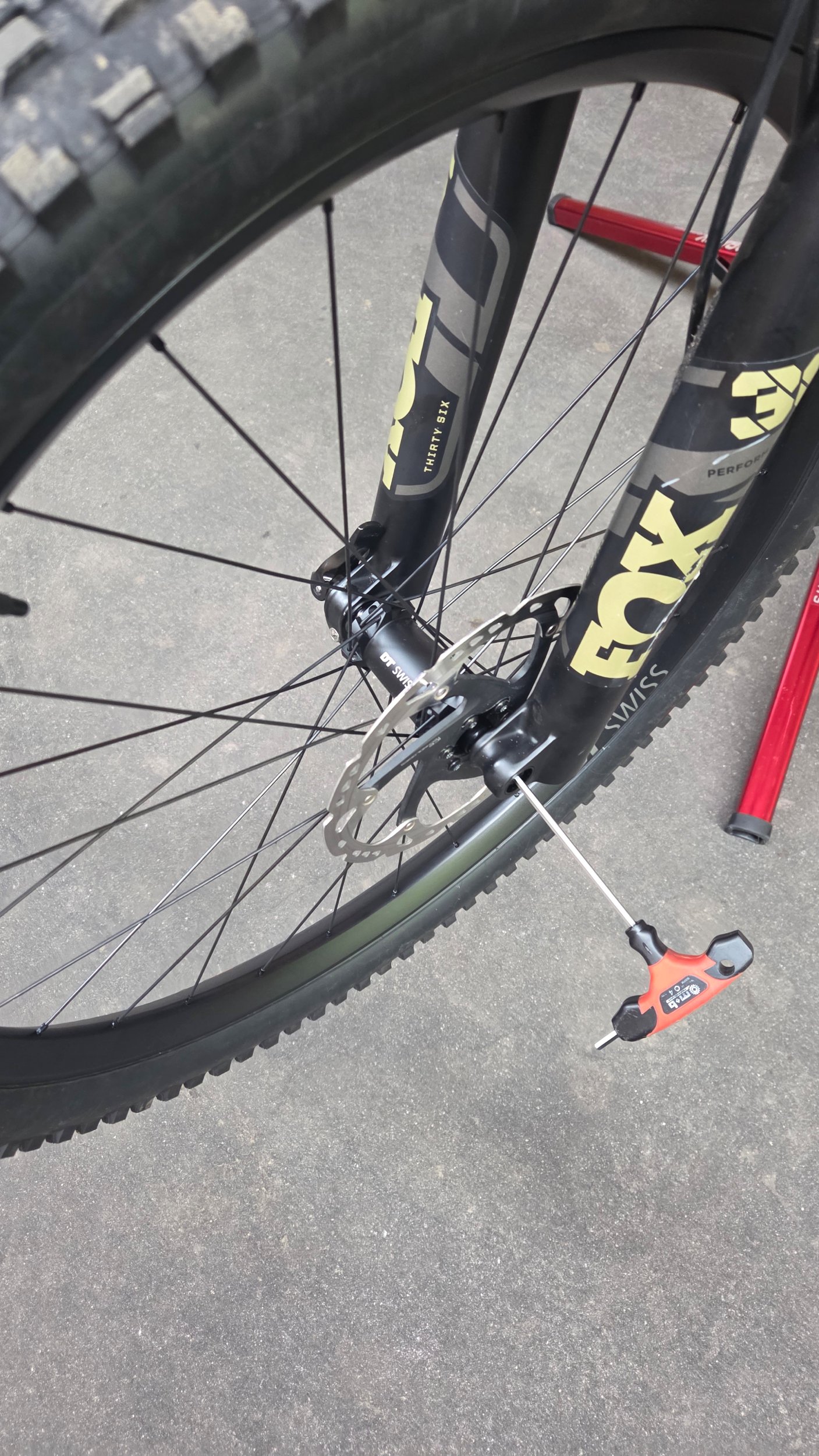

Tja und das mit der schleifenden Bremsscheibe habe ich noch nicht hinbekommen - ich denke es liegt an einer zu losen Spannung des Vorderrads, denn die Scheibe ist 1a gerade - hab ich durchgetestet. Das ich einen Zentrierständer habe ist mir fast entfallen :)
Nur: wie bekomm ich denn die Steckachse fester? Meine Federgabel Fox 36 Performance, vermutlich 2022 hat keine "Skala" auf der Buchsenseite (hat mein Canyon Neuron BioBike) und ich hab keinen Plan, wie ich die drehen kann.
nee... hat damit nix zu tun...
wenn die Nabe passend zwischen der Gabel geklemmt wird, dann passt das schon... oft ist es aber der Adapter oder die Aufnahme an der Gabel, die nicht Plan zur Achse stehen...da schleift es oben rechts und unten links am Bremsbelag...

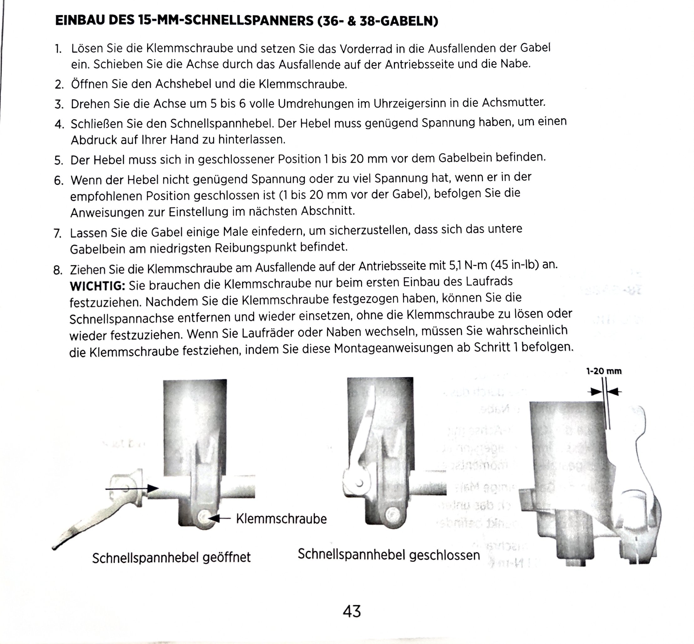

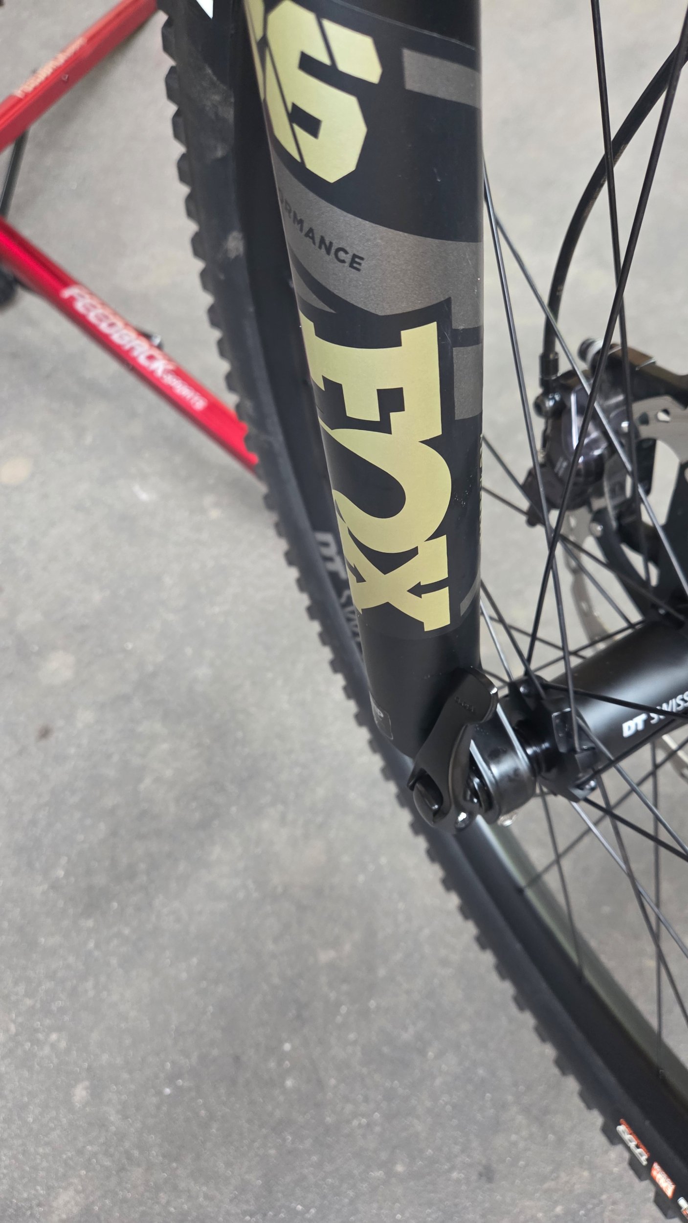

Danke, ich bin ein bissl weiter aber so ganz versteh ich das nicht.

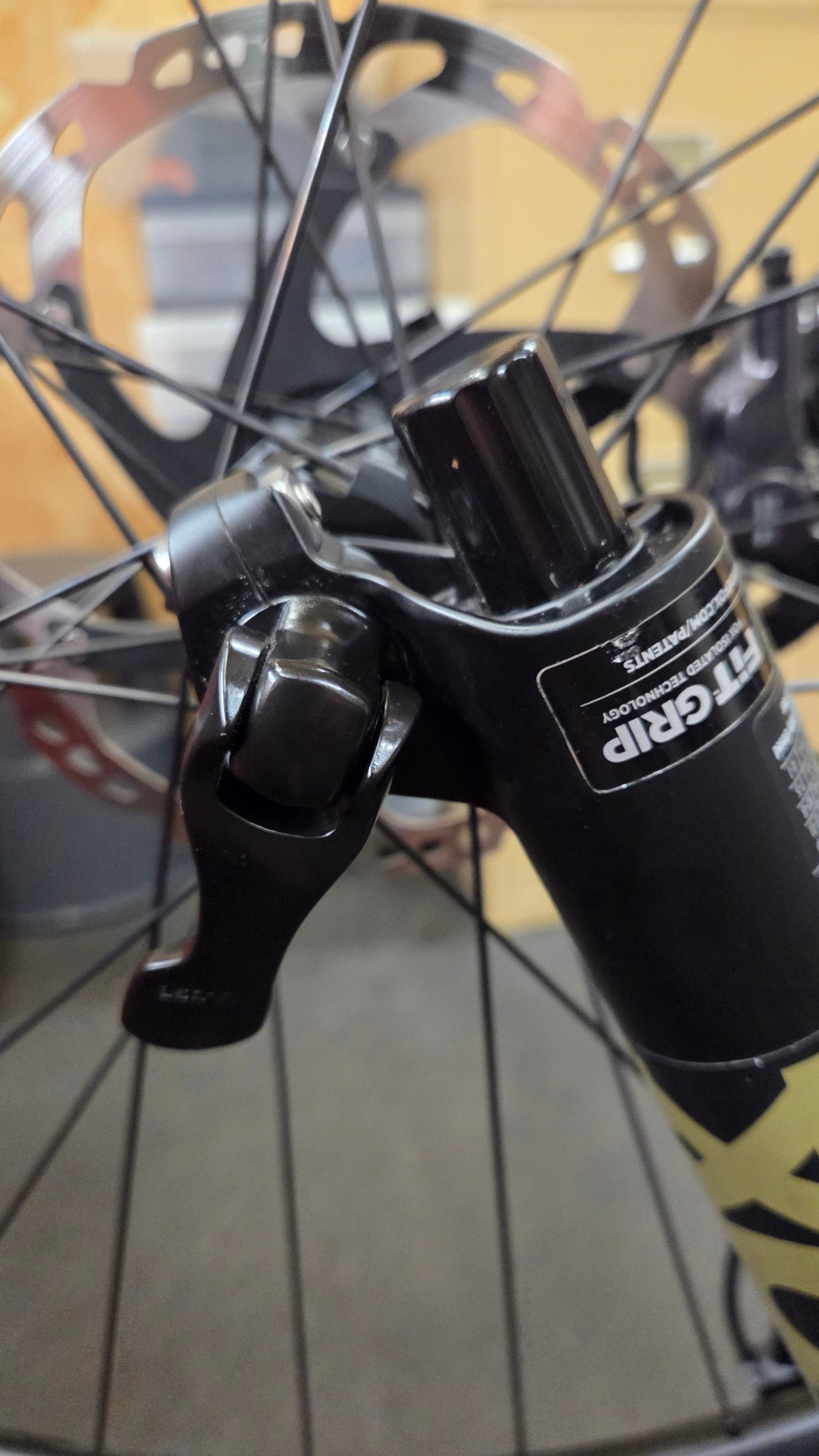

Ich hab die Steckachse jetzt mal reingedreht und schön fest gemacht. Der Hebel der Achse steht jetzt nach vorne - sollte ja neben dem Tauchrohr wie auf der rechten Skizze letztes Bild aus der Original Anleitung sein.
Mir erschließt sich nicht, wie ich das hinbekomme. Ich kann natürlich auch mit dem Schnellspanner in Fahrtrichtung fahren aber.... gehören tut sich das nicht und sieht auch sch... aus ;)
Wenn das Rad richtig fest sitzt schleift nichts. Gar nichts. Das Rad dreht ein paar Minuten ohne jeglichen Widerstand... :)
Anscheinend sind die neuen Laufräder etwas schmaler von der Achsbreite...

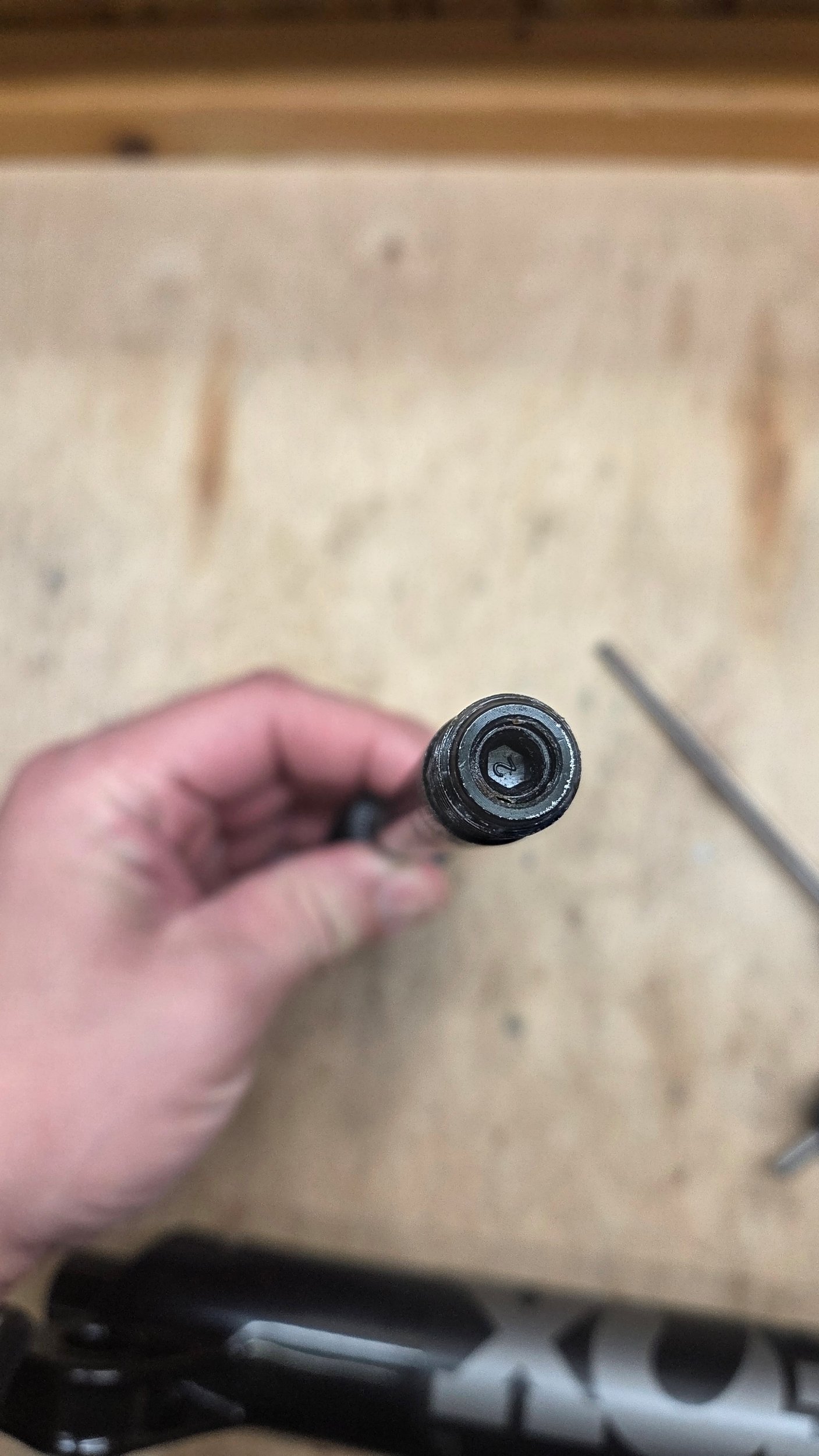

hat deine Steckachse keinen Innensechskant ?
Nein, eben nicht. Ich find auch keine Doku...

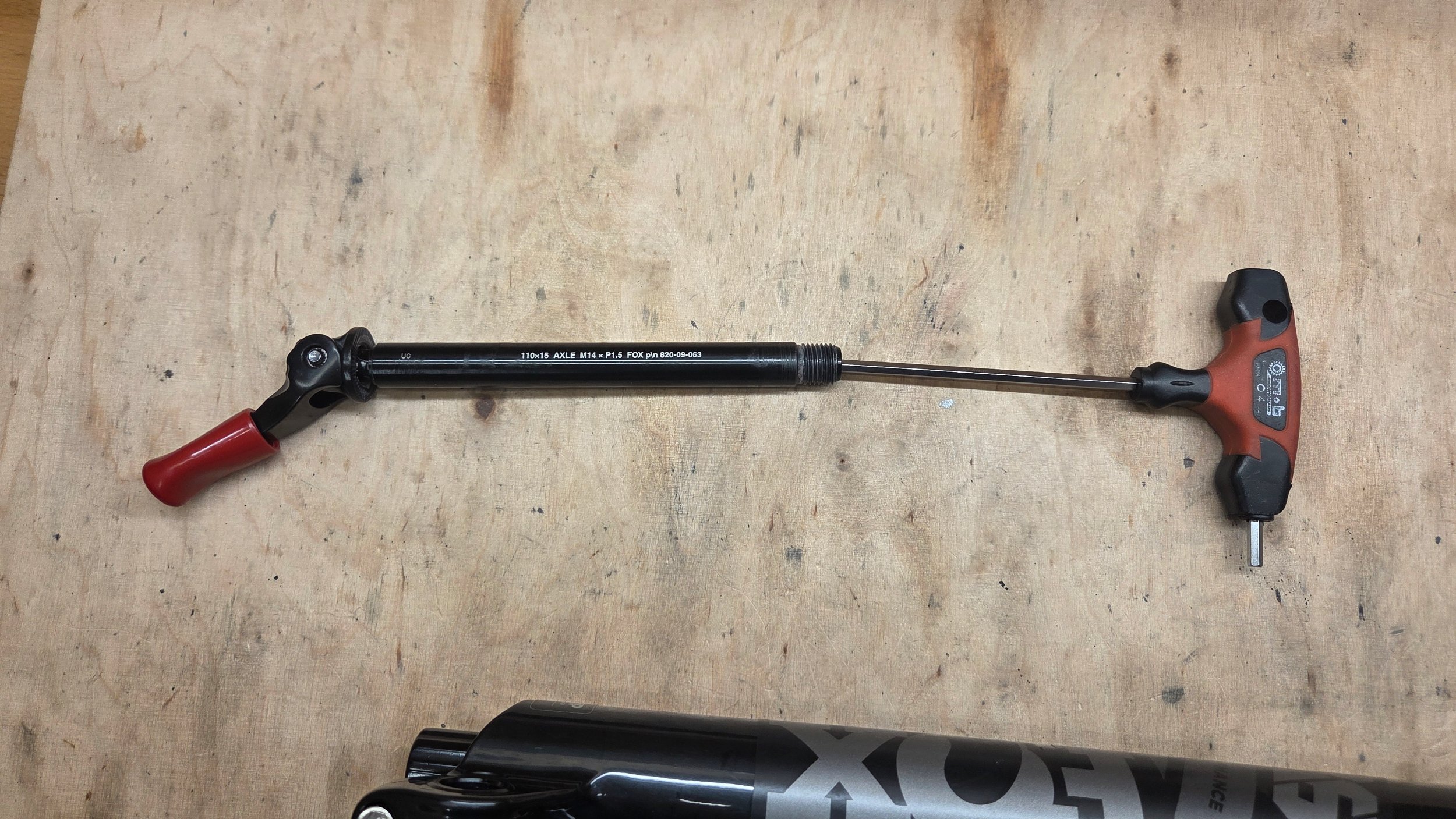

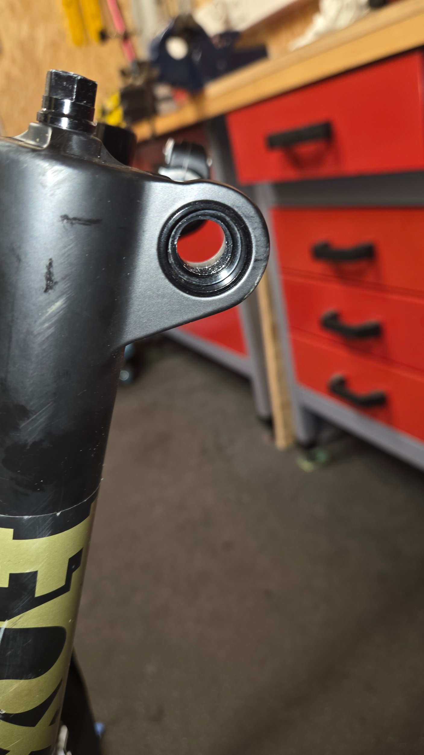

Manchmal sieht man den Wald vor lauter Bäumen nicht. Ich hab ja noch eine Federgabel rumfliegen und hab mir die mal angeschaut ohne aufs große Ganze zu achten.
Wenn mir einer gesagt hätte, dass nicht das Gegengewinde einen Inbus braucht, sondern die Thru-Axle... nicht mal die KI hat ansatzweise irgendwelche hilfreichen Infos ansgespucht - ich hab nur Zeit verbrannt.
Also okay mit einem 4mm-Inbus in die Thru Axle und alles ist gut. Muss man nur wissen, mein Stand war von vor 2020 mit der verstellbaren Skala auf der Buchsenseite...
Anbei noch ein paar Fotos. Ich geh jetzt biken und hoffe, dass ich in den nächsten Monaten nicht so viel warten muss.
