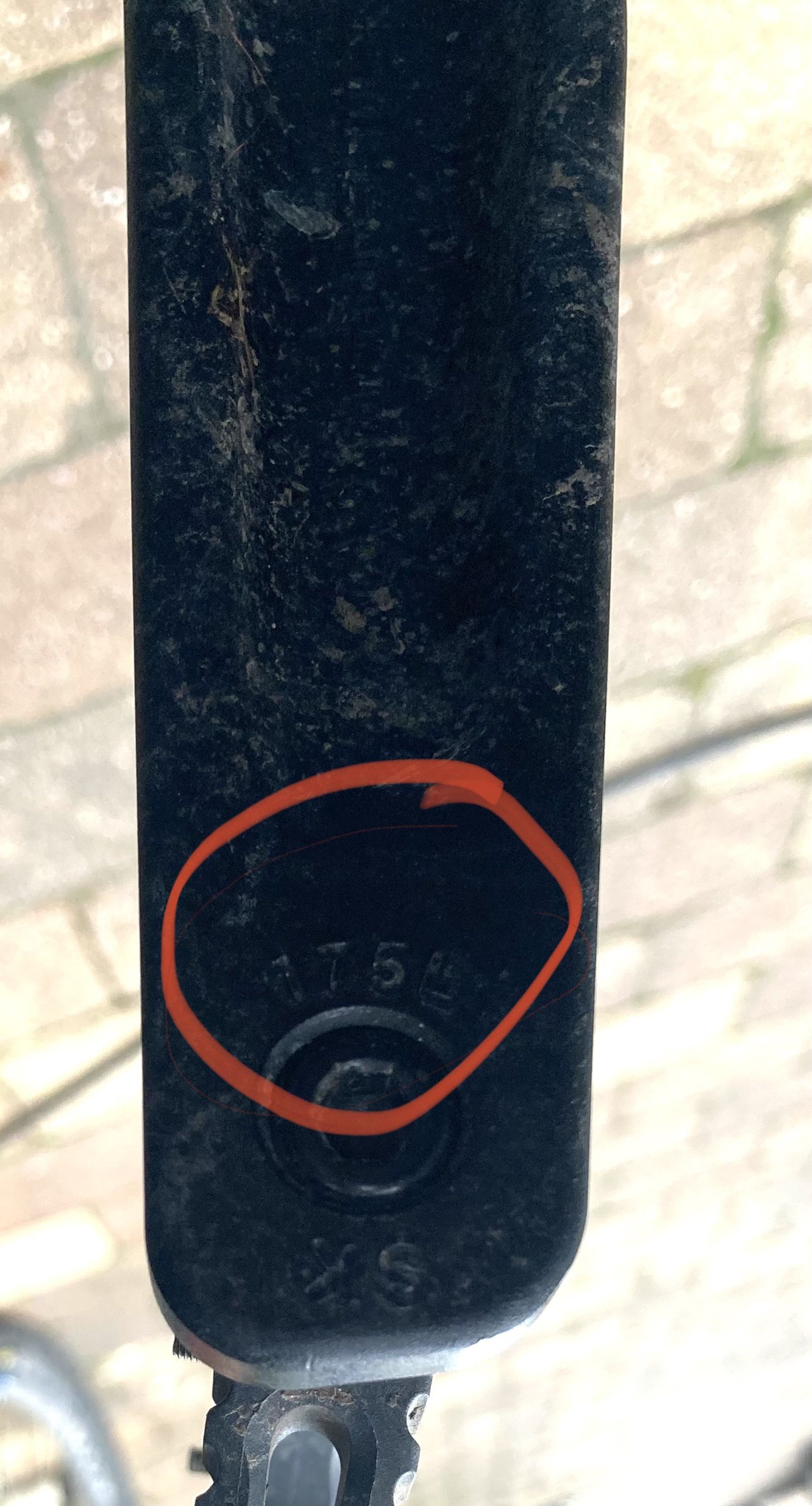

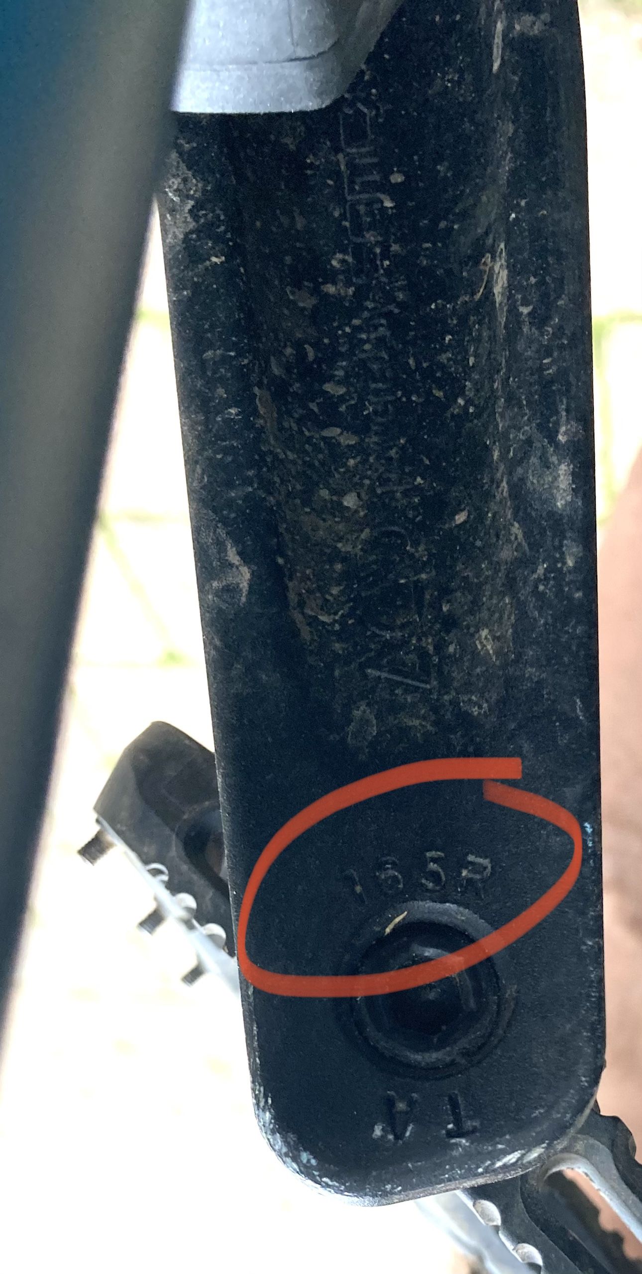

Ist eigentlich schon jemandem aufgefallen, dass das Render auf der einen Seite eine 165er und auf der anderen Seite eine 175er Kurbel verbaut hat?
Ist das normal?
Müsste man das nicht beim Fahren merken??😅 spüre keine Unwucht.
Zeigt mal eure Kurbeln. Kann das nicht glauben. Rahmen sind doch alle gleich..

Ich besitze den Render 10.0 HD und habe die 2 Cranks in 165.
Sie sollten Bike Discount kontaktieren, um mit ihnen zu sehen, ich denke, es liegt ein Montagefehler vor.
