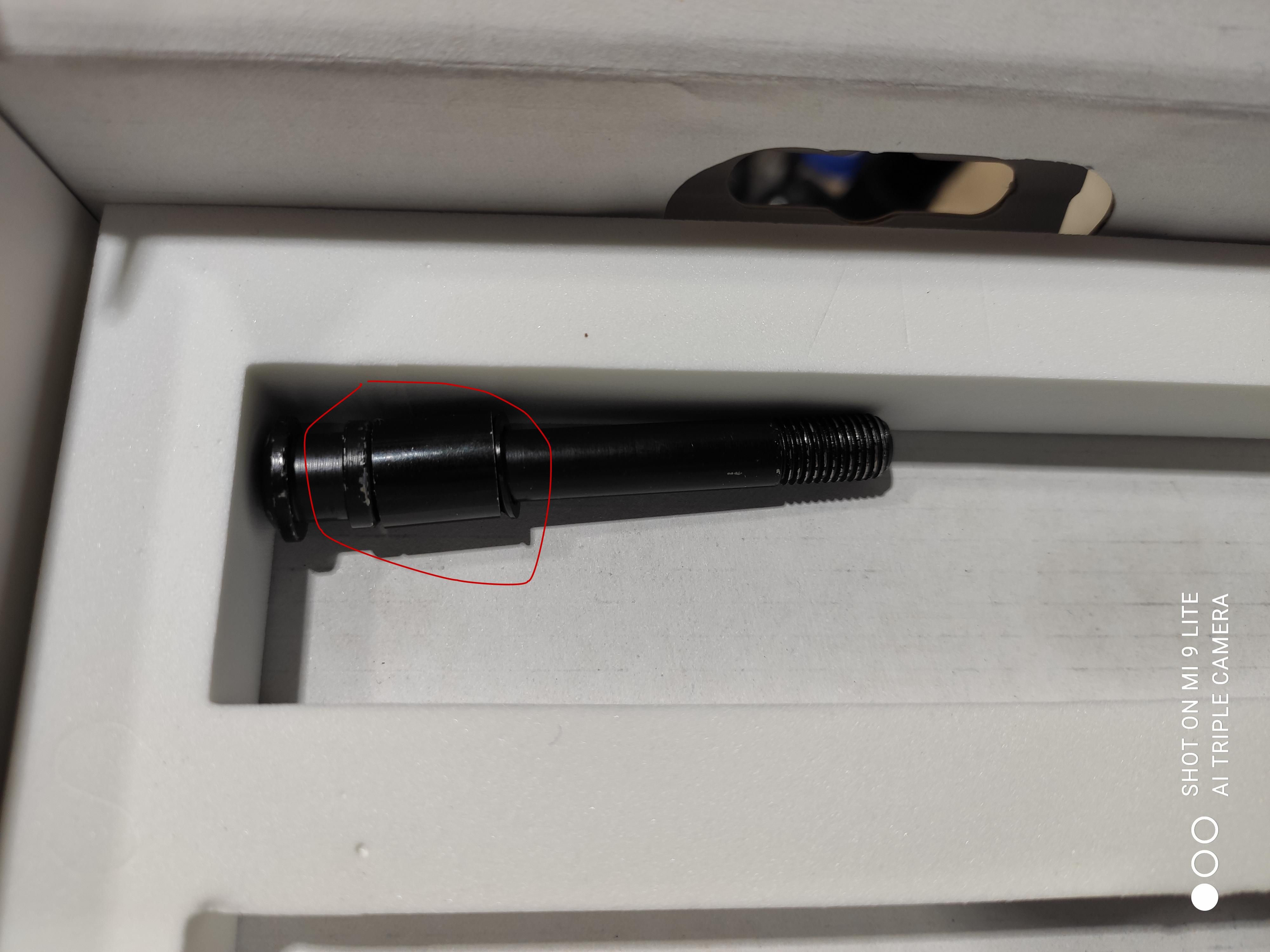

Also, auch laut Bike-Discount ist die 175er Kurbel falsch. Der Witz ist, die glauben mir nicht, dass das von Anfang an so war und wollen mich mit 20€ abspeisen.
Mittlerweile kenne ich drei Render 8.0 bei denen die Kurbeln falsch sind.
Also guckt mal alle schön und reklamiert fleißig ;-)

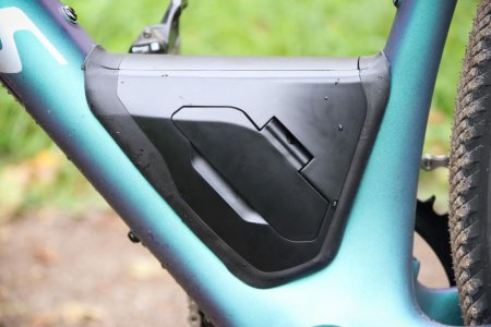

ist vielleicht etwas ungewöhnlich aber ich möchte mal probieren das kleine Dreieck im Rahmen zu nutzen um eine Werkzeugbox dort einzupflanzen. Ich habe schon mal nach Rahmentaschen Ausschau gehalten aber die Form und Größe ist etwas schwierig. Klar gibt es sehr kleine Taschen aber die passen eben nicht genau in das Dreieck.
Von Specialized gab es mal ein Gravel-Bike mit so einer Box und ein Stumjumper glaube ich im Rahmen .....
Die Befestigung ist noch etwas unklar, da ich nicht unbedingt mit Klettbänder arbeiten möchte.
Habt ihr vielleicht eine Idee?
Danke..

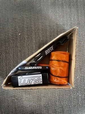

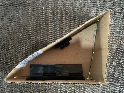

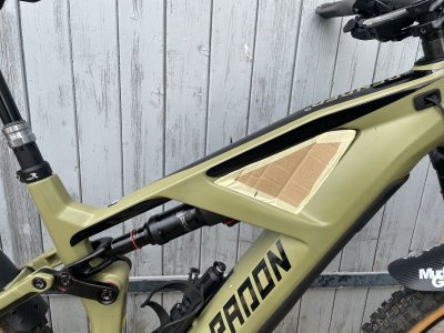

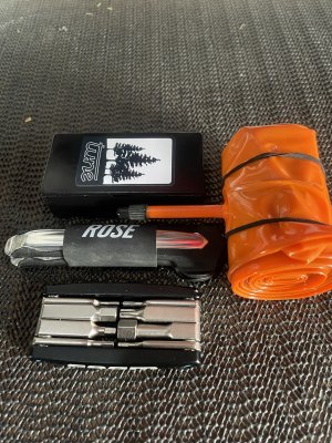

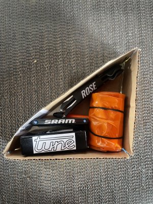

Ich probiere es mal mit ein paar Sachen die ich hier habe. Heute wurde mal eine Schablone gemacht um zu sehen ob das rein geht, was ich Minimum mitnehmen möchte. Die Box ist für ein paar Kleinteile 😉

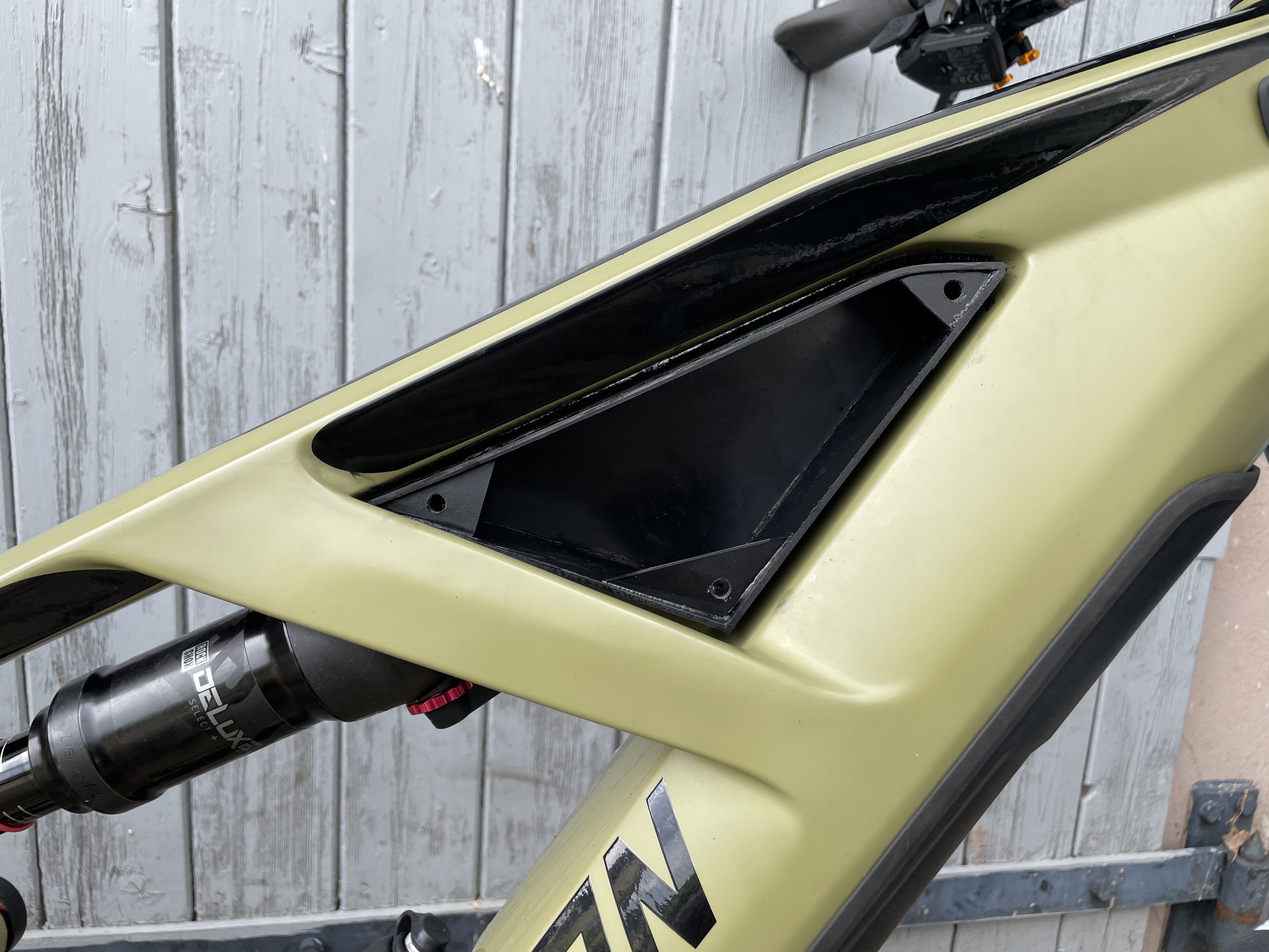

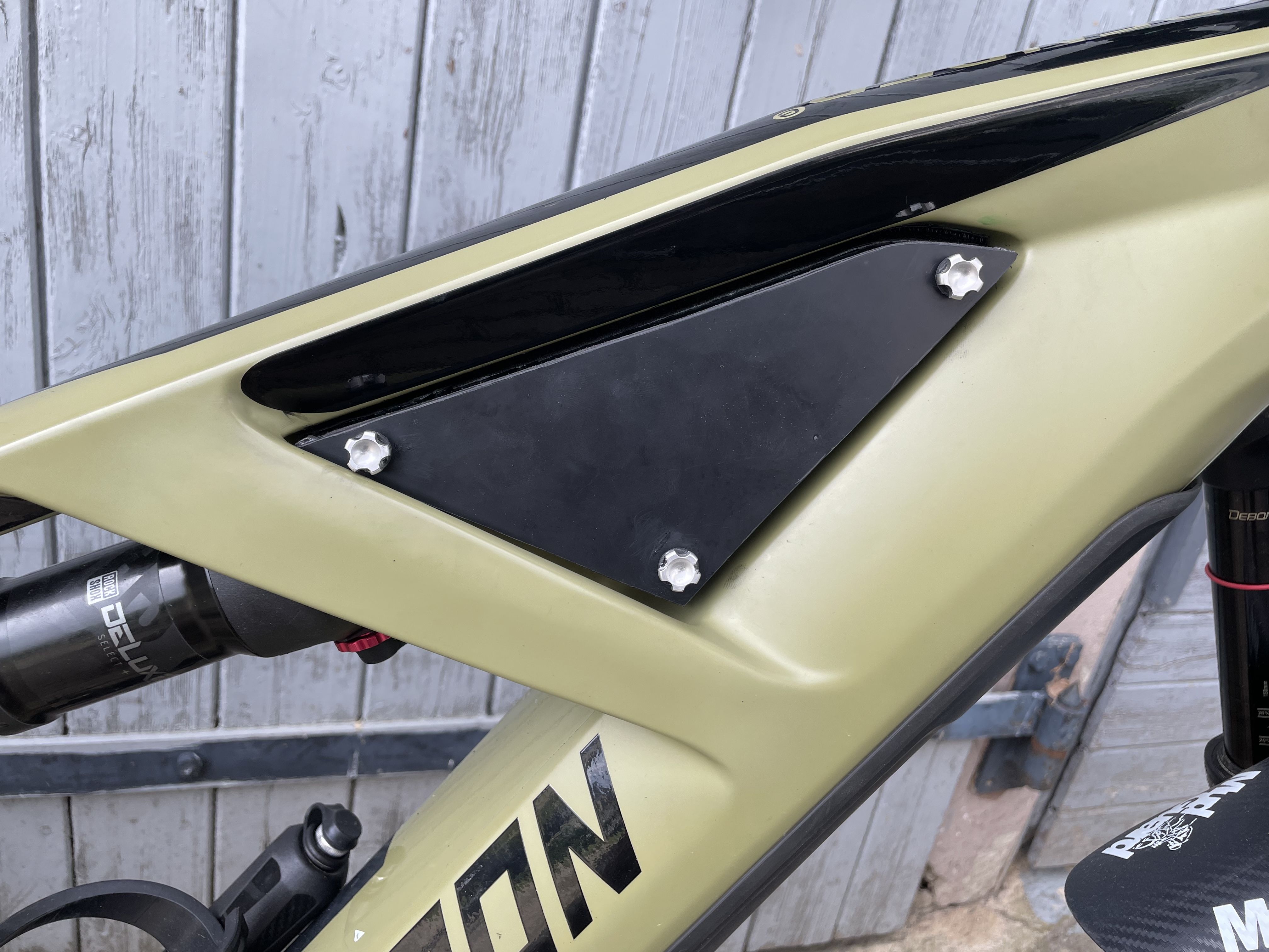

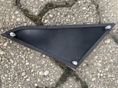

So…ich glaube es ist ganz gut geworden. Fixiert wurde das ganze mit Klettband aber nur an den Ecken. Das „Flauschige „ Gegenstück vom Klettband läuft um den Kasten und dient somit als Abstand / soll den Rahmen schonen. Das ganze Teil geht natürlich zum rausnehmen. Aber hält wirklich super in dem Dreieck und wackelt kein bisschen. Innen werde ich noch etwas Polsterung einkleben damit nichts rappelt…das schwierige war, dass jede Seite der Box verjüngt zuläuft so wie der Rahmen eben ist und von oben ist die Box nicht zu sehen .
