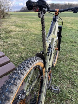

Hier Schwalbe Eddy Current in 2.6 vorn und hinten. Top.
Laufverhalten und Grip auf allen Untergründen außer Asphalt sehr viel besser als die originalen Maxxis. Super Gravity Karkasse, tubeless, niedriger Druck, keine Panne seit rund 2.000 km.

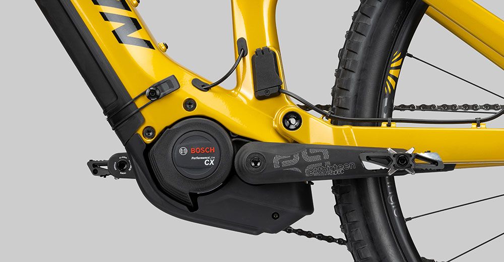

Seht mir bitte nach dass ich nicht 123 Seiten Thread durchgeklickt habe... ich habe eine Frage zum Rahmendesign.
1. Ist das ein Gummi dass da den Akku festhält? Sieht irgendwie nach Notlösung aus ;-)
2. Das Kabel dass vom Sitzrohr ins Steuerrohr geht, ist das für die Sattelstütze? Konnte das wegen des Radius nicht komplett im Rahmen verschwinden? Ist das keine Hydraulik da drin? Wäre doch cleaner...
3. kann man das Kiox Display auch auf dem Vorbau befestigen anstatt daneben? Vermutlich hat die Community dieses Problem schon gelöst, oder? :)
Beides Ja 😉
Das mit dem Gummi funktioniert in der Pacis 1A, da wackelt und klappert nix.
Das mit dem Zug für die Sattelstütze sehe ich ähnlich, kann eigentlich nur wegen dem Radius oder Platz im Bereich des Motors sein.
Kioxbefestigung gibt es auch für den Vorbau. Verschiedene Lösungen. Ich finde es aber neben dem Vorbau sicherer. Auch beim "aufdenKopf" stellen Das mit dem Gummi ist super einfach, haltbar und praktikabel. Kein langes Gefummel oder Geschraube.
Gruß Micha
Bein Ausbau der Sattelstütze muss man den Zug ja irgendwie nachführen. Das stelle ich mir innen um die Ecke schwierig vor. So geht es super, nach hinten ziehen und mit Sattelstütze nach oben ziehen. Das mit der Hydraulik und Entlüften und und ist auch ein Krampf. Habe Beides.
