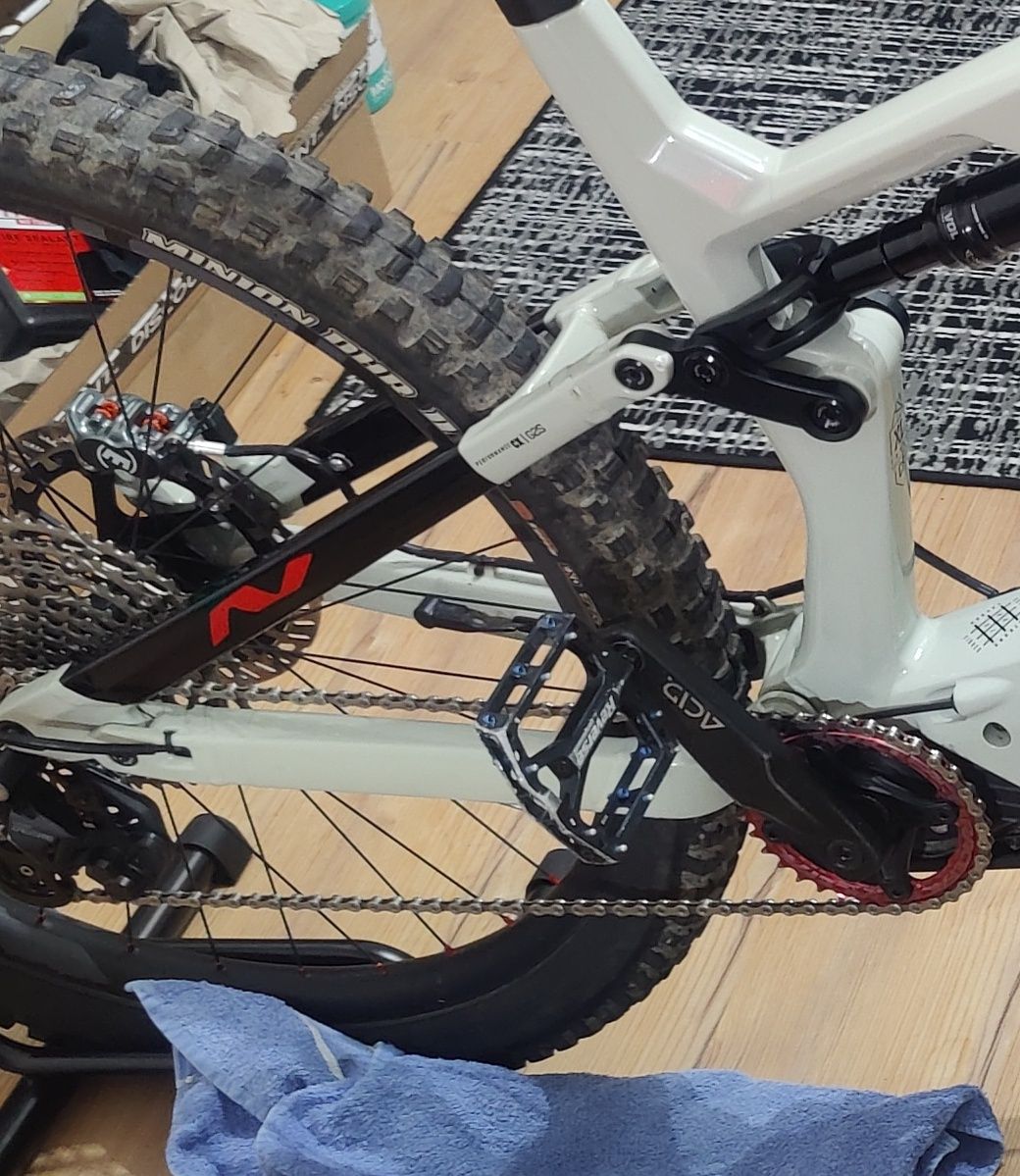

ich möchte das Kettenblatt am 2021 8.0 wechseln. Schlüssel zum Montieren ist bestellt..... worauf muss ich beim Kauf achten? 34er glaube ich und für Bosch Gen4 richtig? Und Kettenlinie...

Ja, beim 8.0 2021 ist ein 34er Kettenblatt verbaut. (Kettenlinie ist wenn ich mich richtig erinnere53.

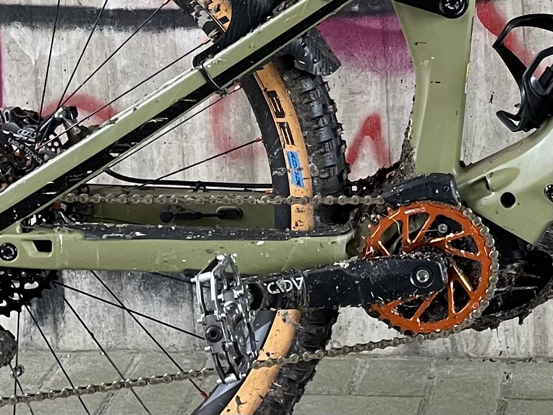

Ich habe ebenfalls auf Raceface Narrow-Kettenblatt(34) und passenden Spider (ebenfalls Raceface 104mm) gewechselt. Kettenlinie ist die selbe und kannst auch noch aus verschiedenen Farben fürs Kettenblatt wählen.

Danke für deine Antwort 👍 habe mich zwischenzeitlich schlau gemacht und ein passendes gefunden 😉
