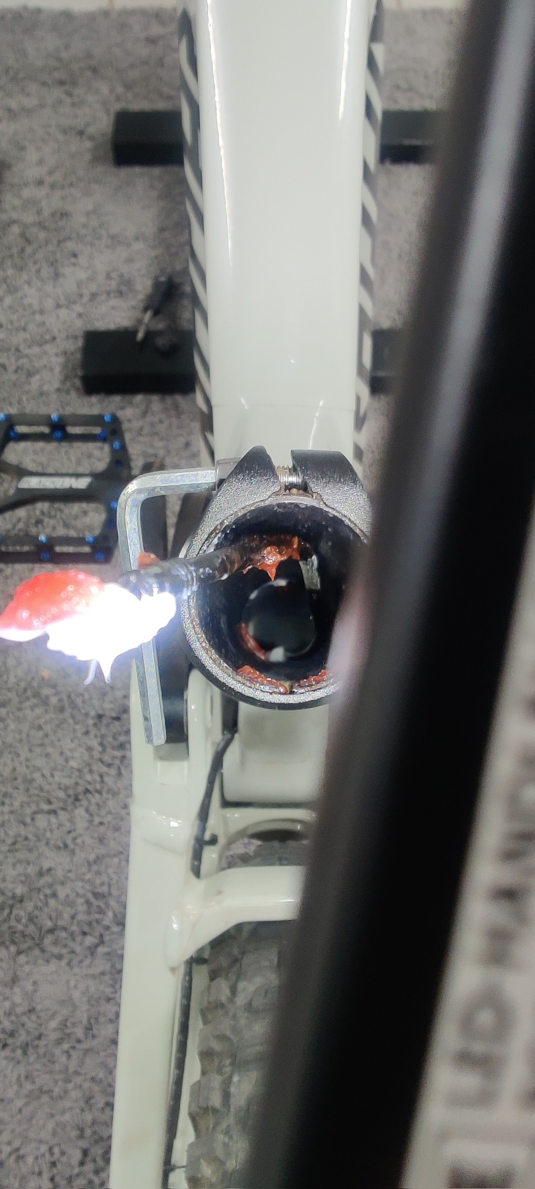

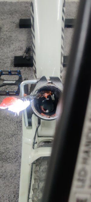

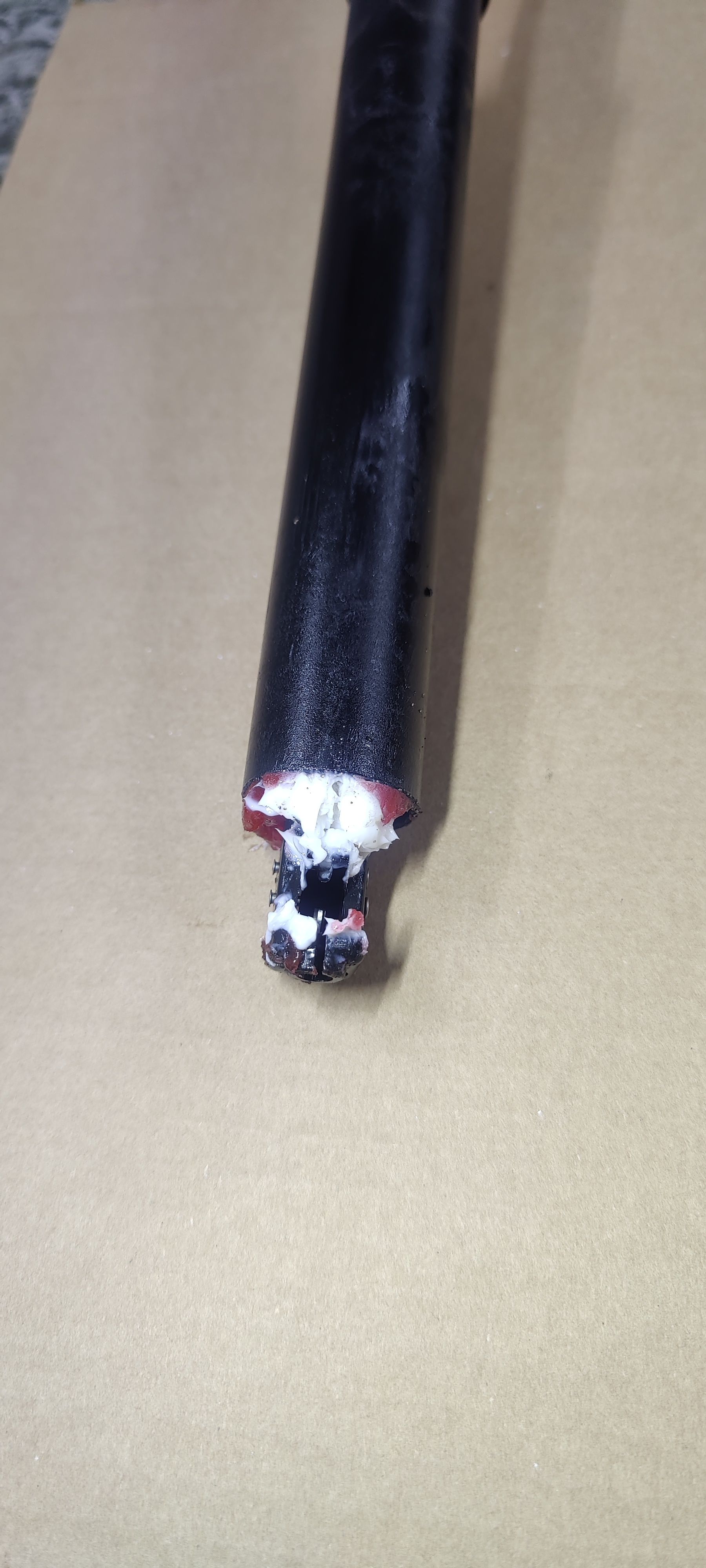

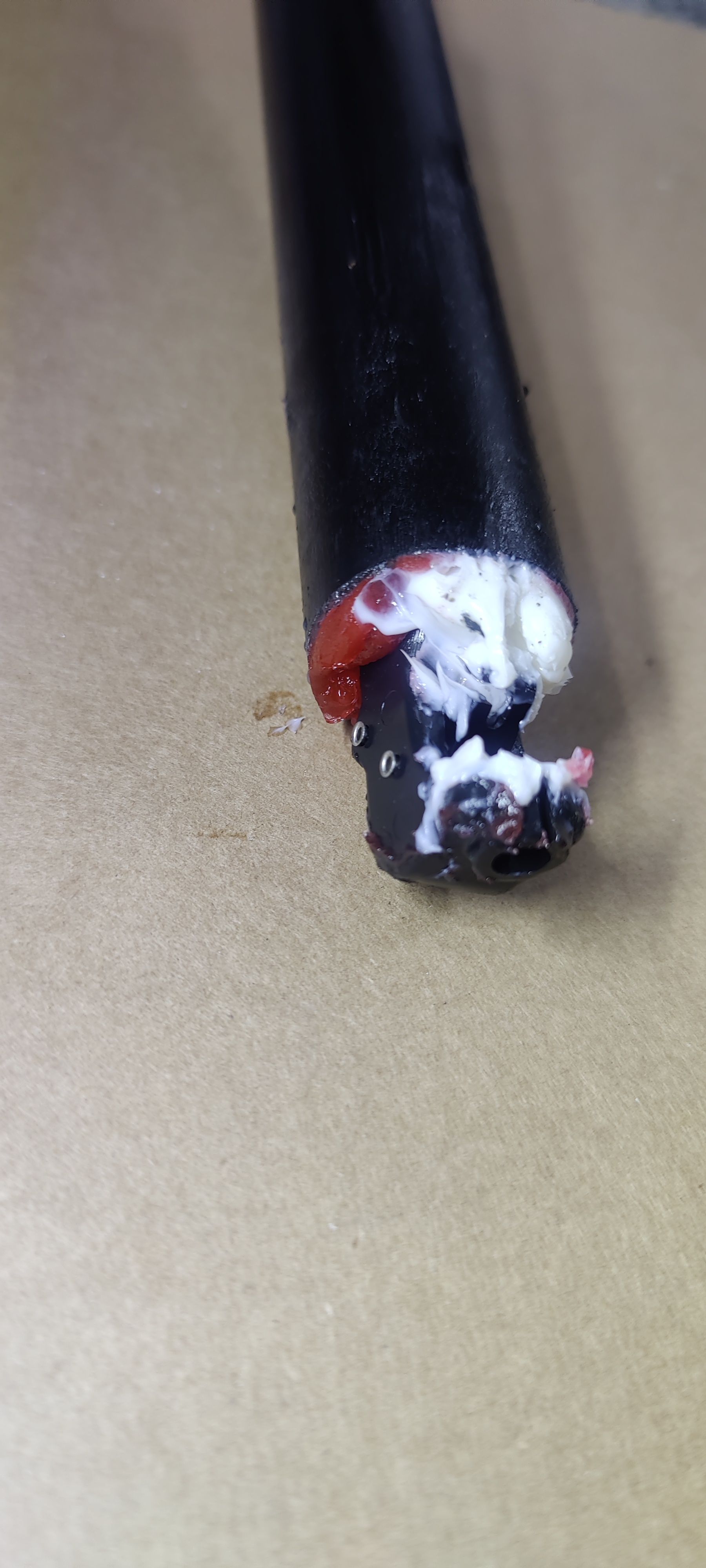

Habe heute die Sattelstütze ausgebaut (zwecks Reklamation) und dabei festgestellt dass die komplette Mechanik unterhalb der Stütze gefettet war. Es erscheint mir jedoch etwas zuviel.
Wie war/ist das bei Euch? Soll das so sein oder hat man es bei der Montage wohl doch etwas zu gut gemeint?

Bei mir wars nicht so üppig. Das Rote is ja die Montagepaste der Stütze, die es mit runtergedrückt hat. Mit dem Weissen hats einer gut gemeint. Nötig isses da nicht, Schaden tuts natürlich auch nicht. Wo genug Fett ist kommt kein Wasser hin......
Die re-installation führe ich selbst durch und werde dann wohl etwas weniger Fett auftragen sofern dies ja auch genügt. (selbstverständlich inkl Montagepaste)
