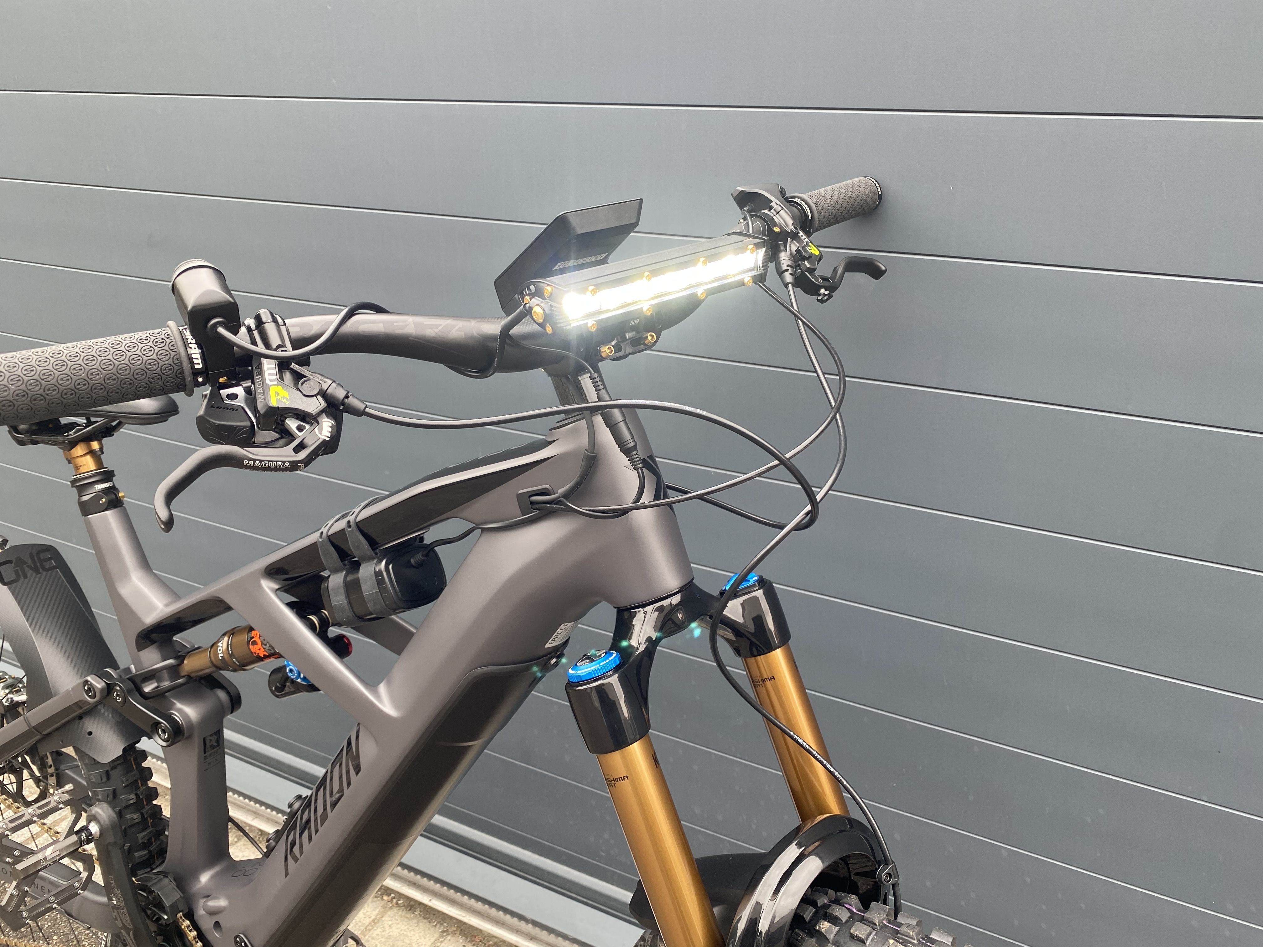

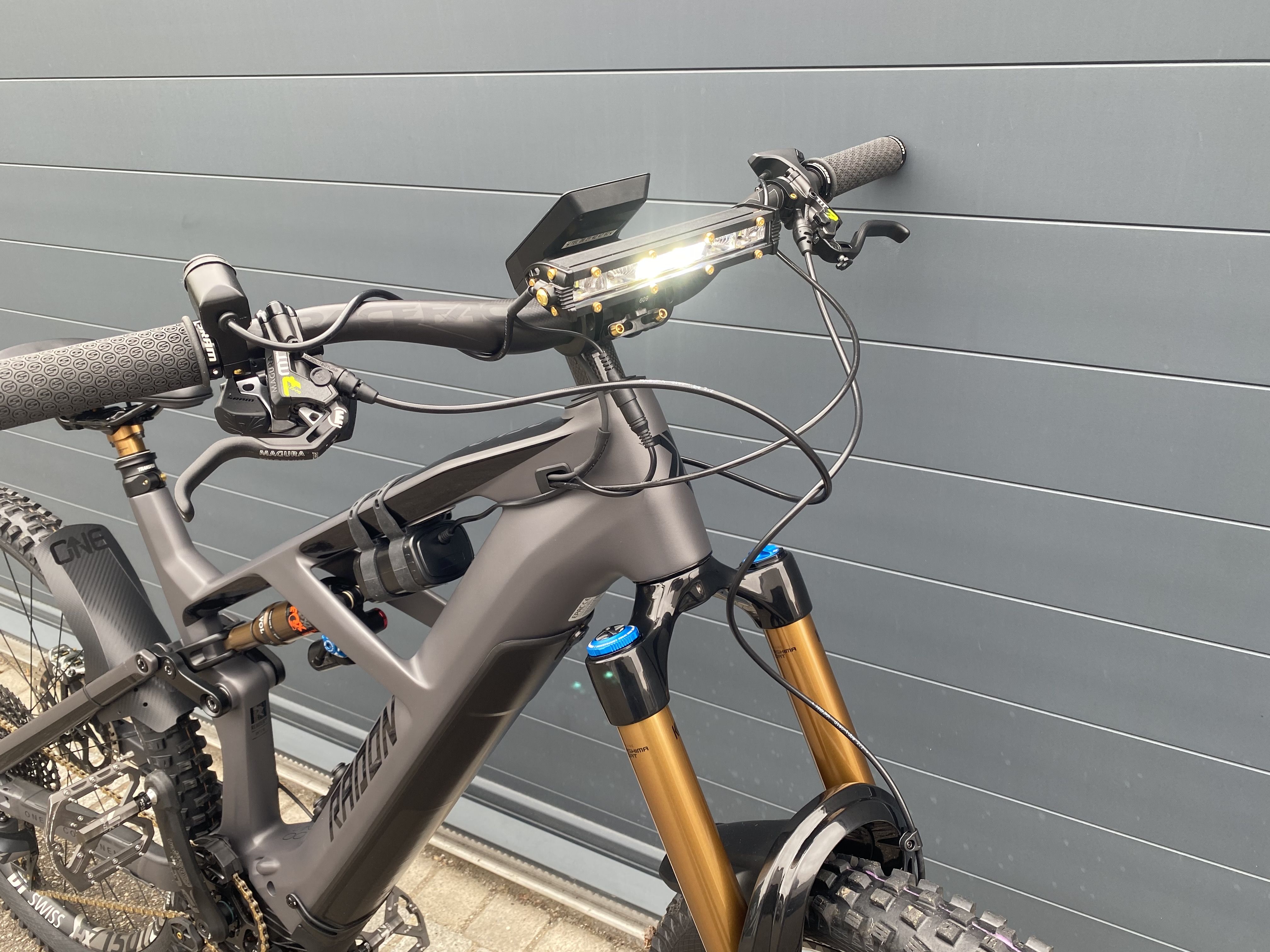

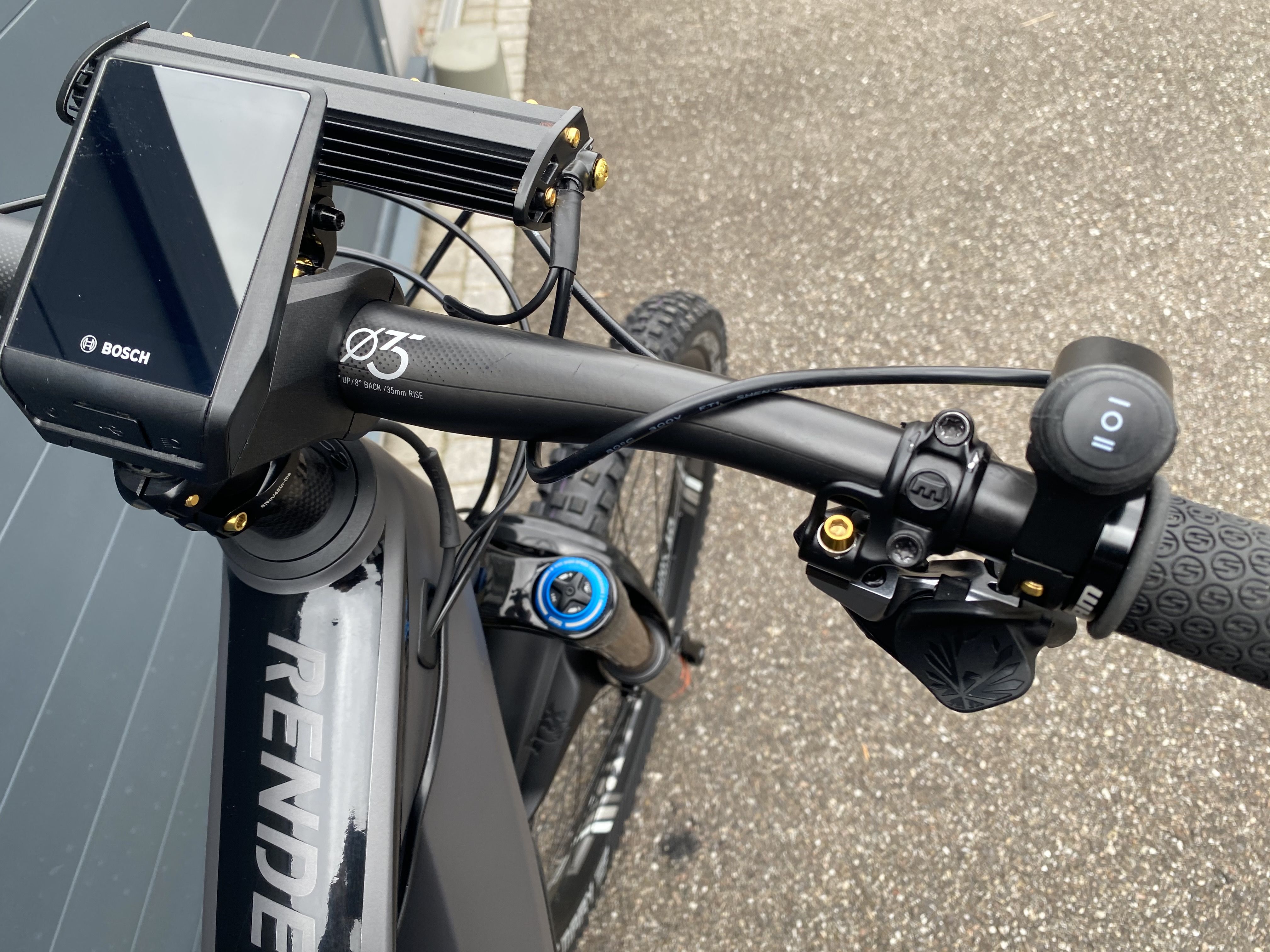

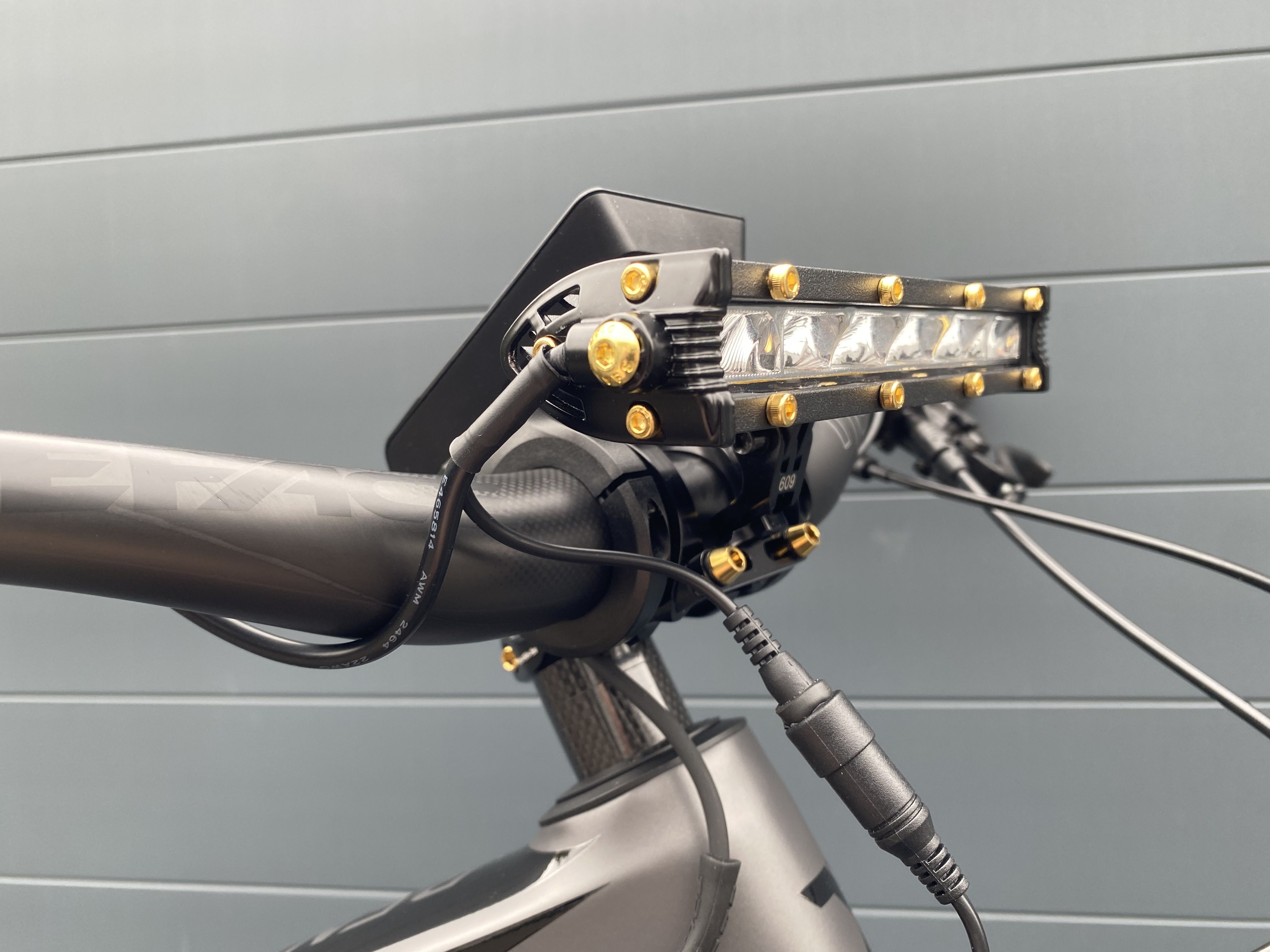

Ich personalisiere weiterhin meinen Termin. Neuer FOX 38 in 180mm und ein neuer HOME MADE LED-Scheinwerfer.
Good Ride

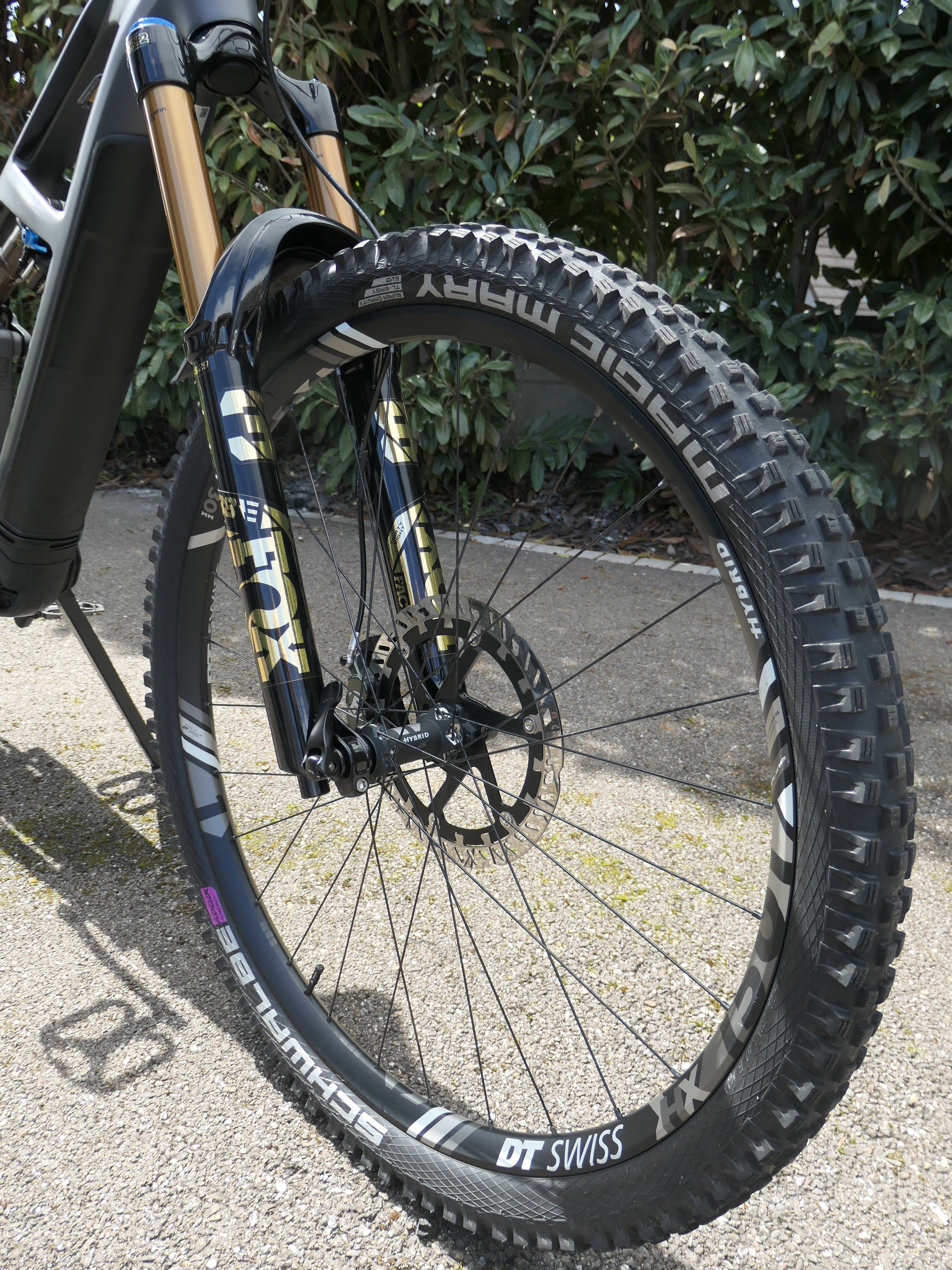

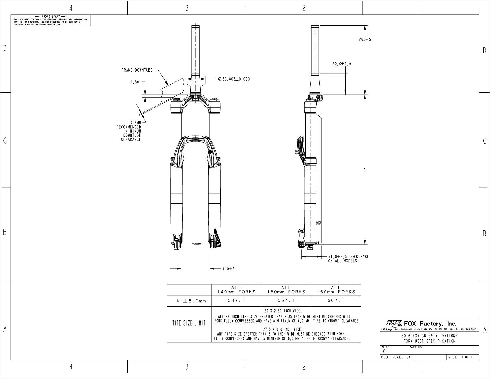

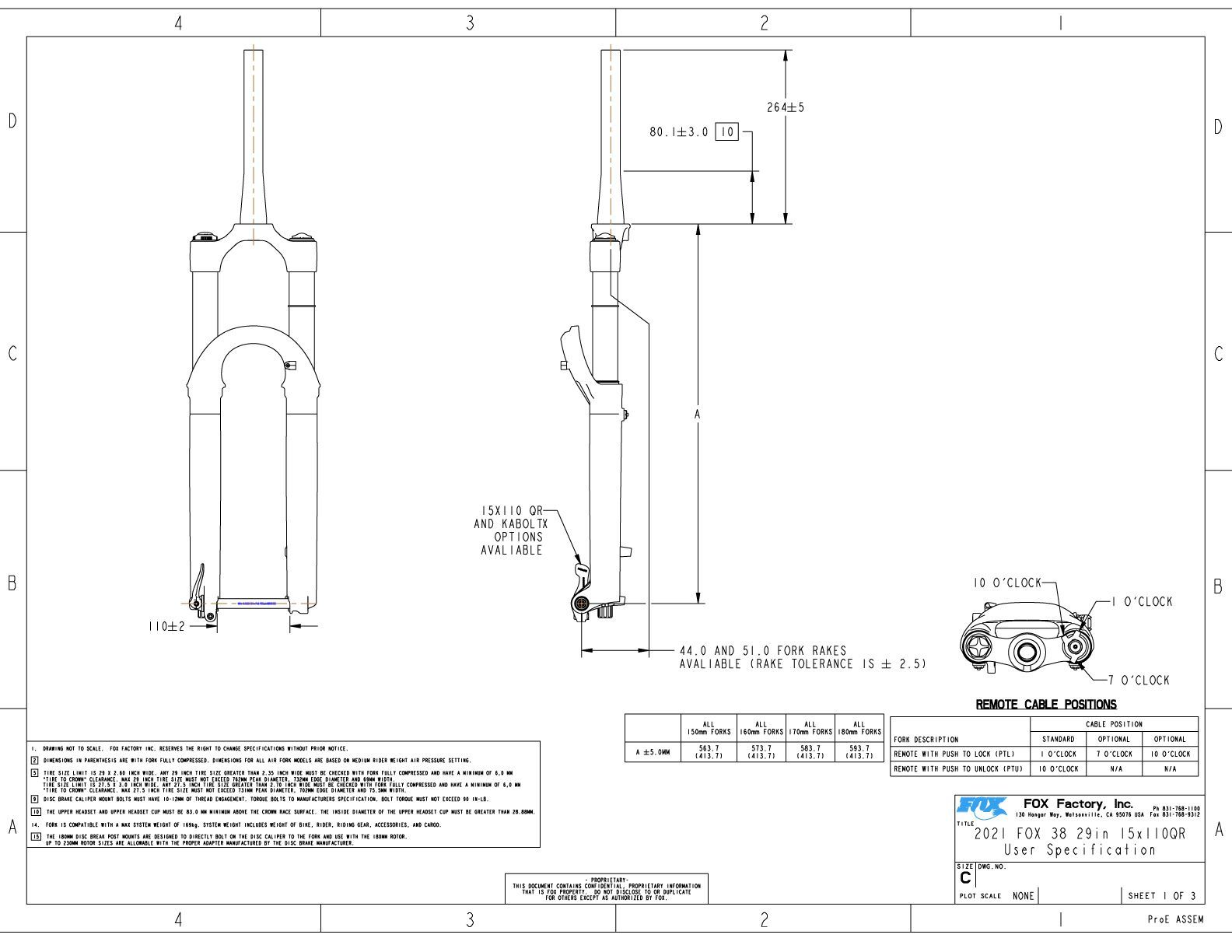

In der Tat modifiziert Celaui die Geometrie an der Vorderseite mit + 26,6 mm. Es ist notwendig, alle Einstellungen der Pilotposition fortzusetzen. Einmal richtig eingestellt, schätze ich die Position und den Komfort, besonders bergab und schwieriges Gelände. Einige Mountainbike-Hersteller verwenden den Basis-FOX 38 180 mm für ihre Mountainbikes.

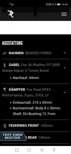

hat jemand die Lagermaße des Dämpfers?
Habe meinen DPX2 vor kurzem zum dritten Mal eingeschickt innerhalb von knapp 3 Monaten. Möchte mir jetzt einen günstigen gebrauchten Dämpfer zulegen das ich diesen in der Übergangszeit nutzen kann.

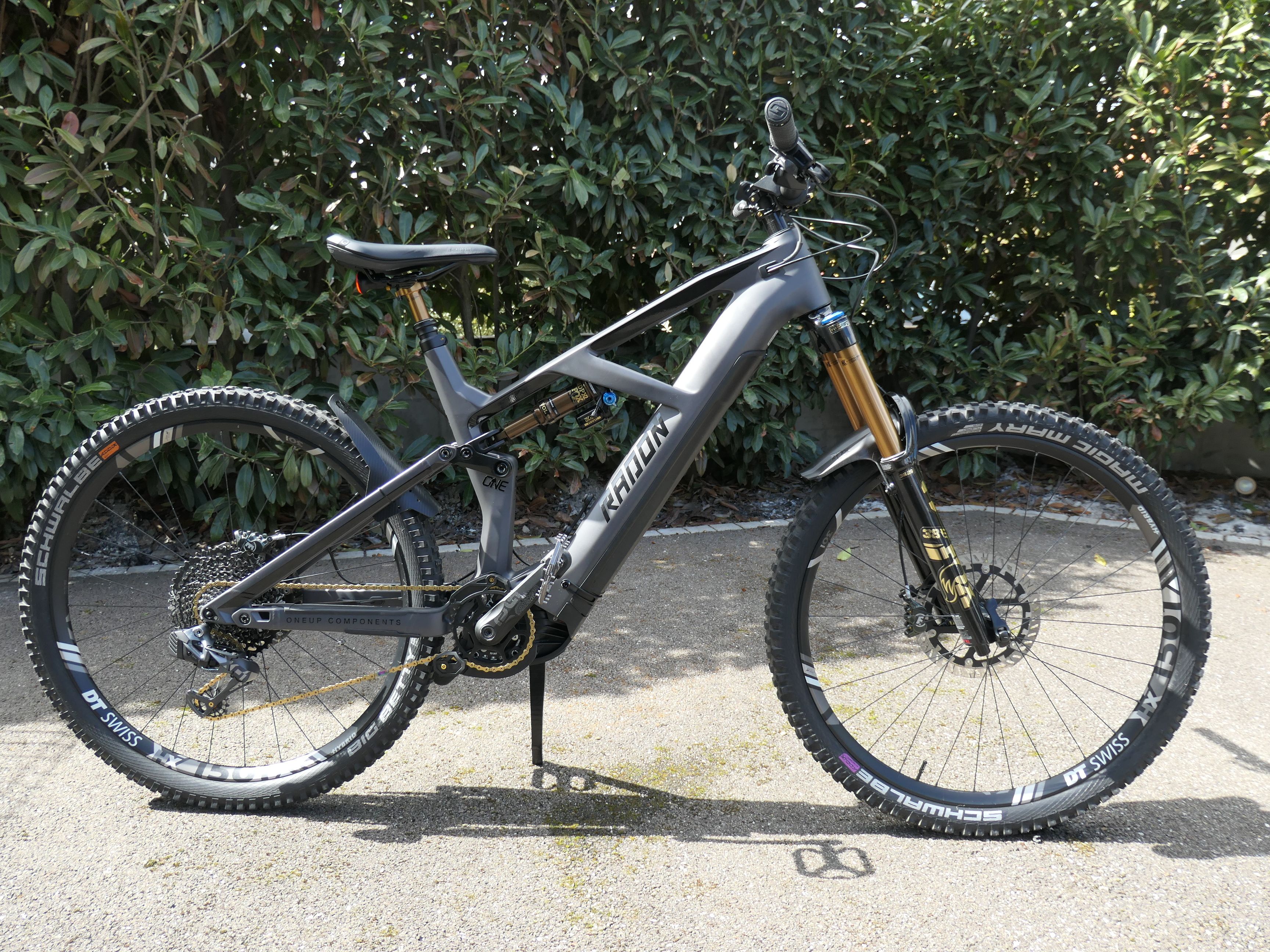

Hey Arnaud,
sehr schönes Bike. Was ist das denn für ein Schutzblech hinten ? Modifiziert ? Bringts was ?
Bist du mit dem Sattel zufrieden ? Was sind das für Pedale ? Fahre XT Flats. Sind super aber bissl hoch.

Der hintere Kotflügel ist eine Universalversion, ich habe noch keinen besseren gefunden.

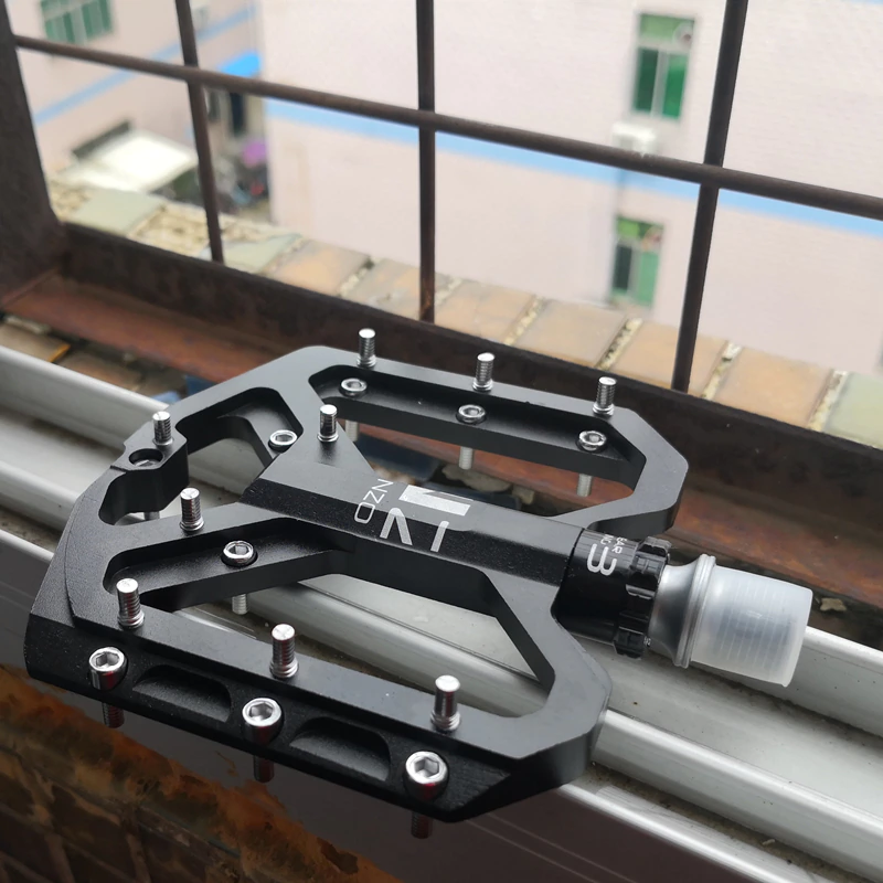

Mein Ergon SM E-Mountain Core Prime Herren-Sattel ist viel bequemer als der Original-Sattel, insbesondere in verschiedenen Größen. Nachdem ich mehrere Pedale ausprobiert hatte, traf ich einen Mountainbiker, der mir Folgendes riet: https://fr.aliexpress.com/item/4000...earchweb0_0,searchweb201602_,searchweb201603_
Sehr leicht, exzellenter Grip und zu einem sehr niedrigen Preis
Der Preis ist natürlich schon unglaublich. Hätte aber bei so low budget Teilen bissl Bedenken bzgl Haltbarkeit bei großer Belastung z.B Sprüngen.
Hab auch auf Ergon emtb Sattel umgestellt. Bin sehr zufrieden damit. Bissl weicher wäre gut. Evtl wäre deiner die bessere Wahl gewesen.
Hatte mal die Stamp 7 Pedal. Fand ich aber Qualitativ z.B. Lagerung echt schlecht. Da ist das XT Pedal eine ganz andere Liga. Natürlich auch schwerer und Höher.
