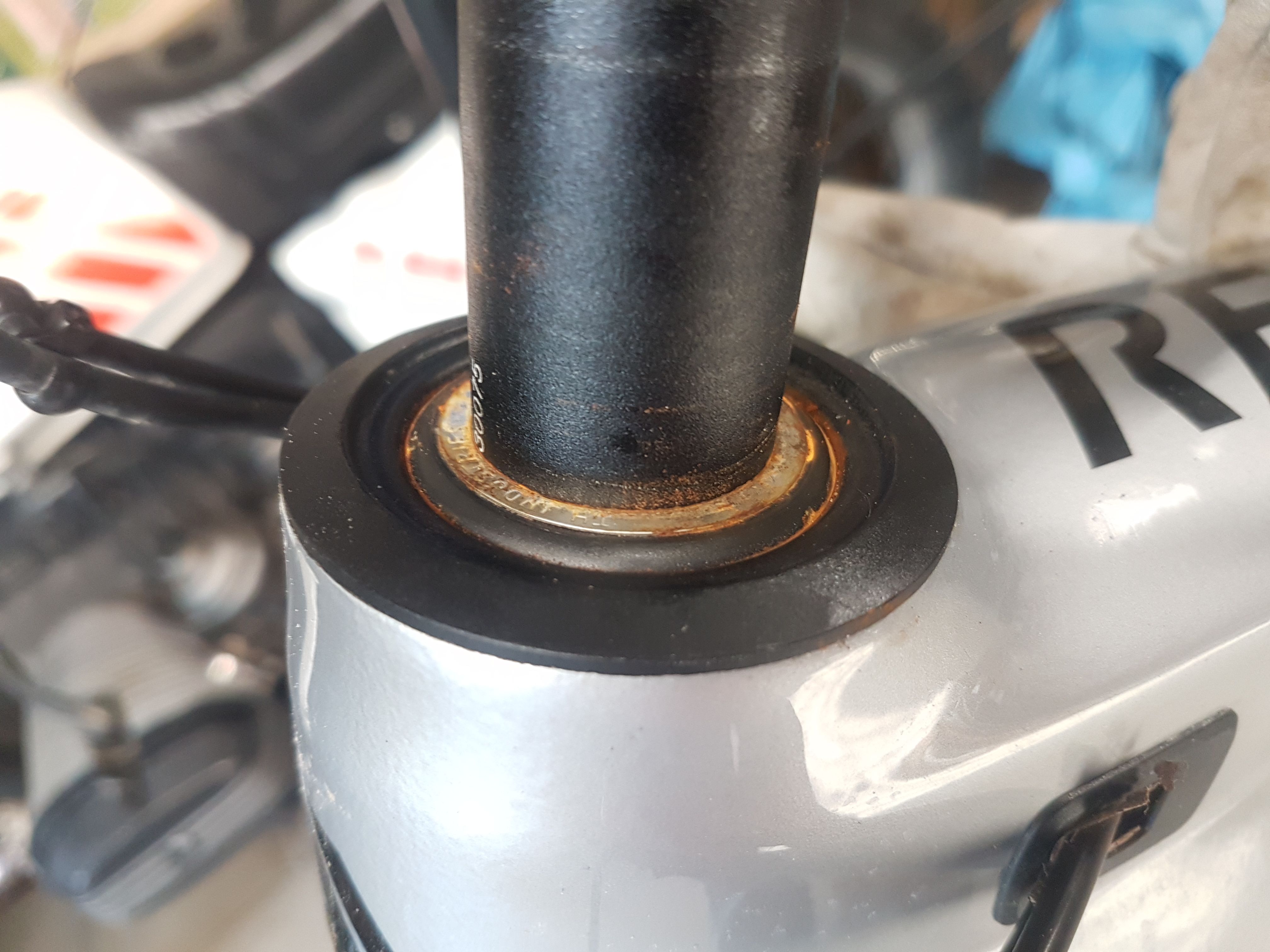

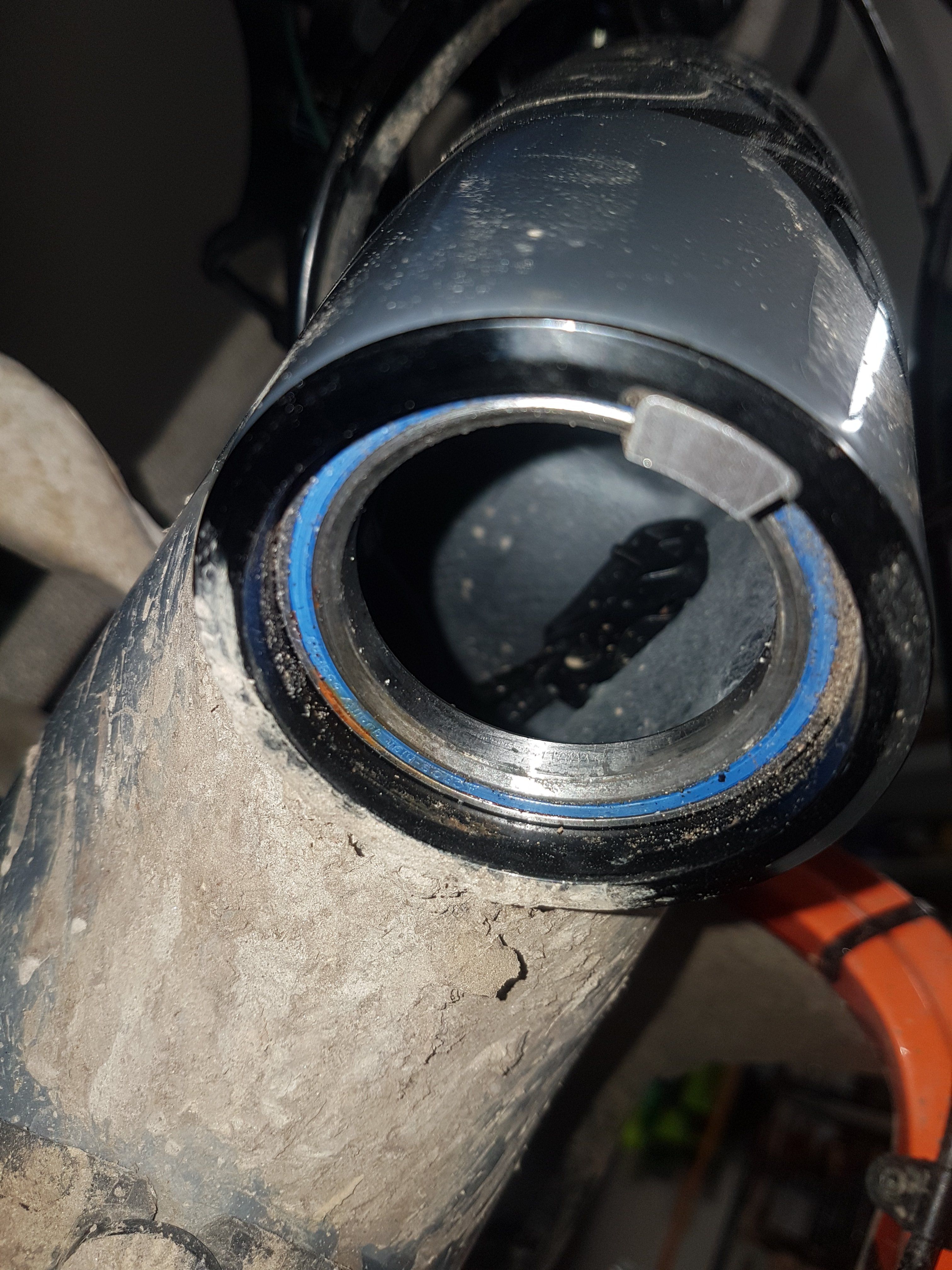

Nach 1500km knarzte der Vorbau. Also zerlegt und entrostet und mit viel Fett wieder montiert. Jetzt ist Ruhe. Bei mir waren auch 2 Microspacer drin. Ich habe mal auf einen reduziert damit die sich nicht gegenseitig zerreiben. Lohnt sich da mal reinzuschauen!
Gruss Christoph
Gruss Christoph
Anhang anzeigen 24642Anhang anzeigen 24643
Wie schauen die Microspacer eigentlich aus? An meinem Render 8.0 2020 sind keine vorhanden.
