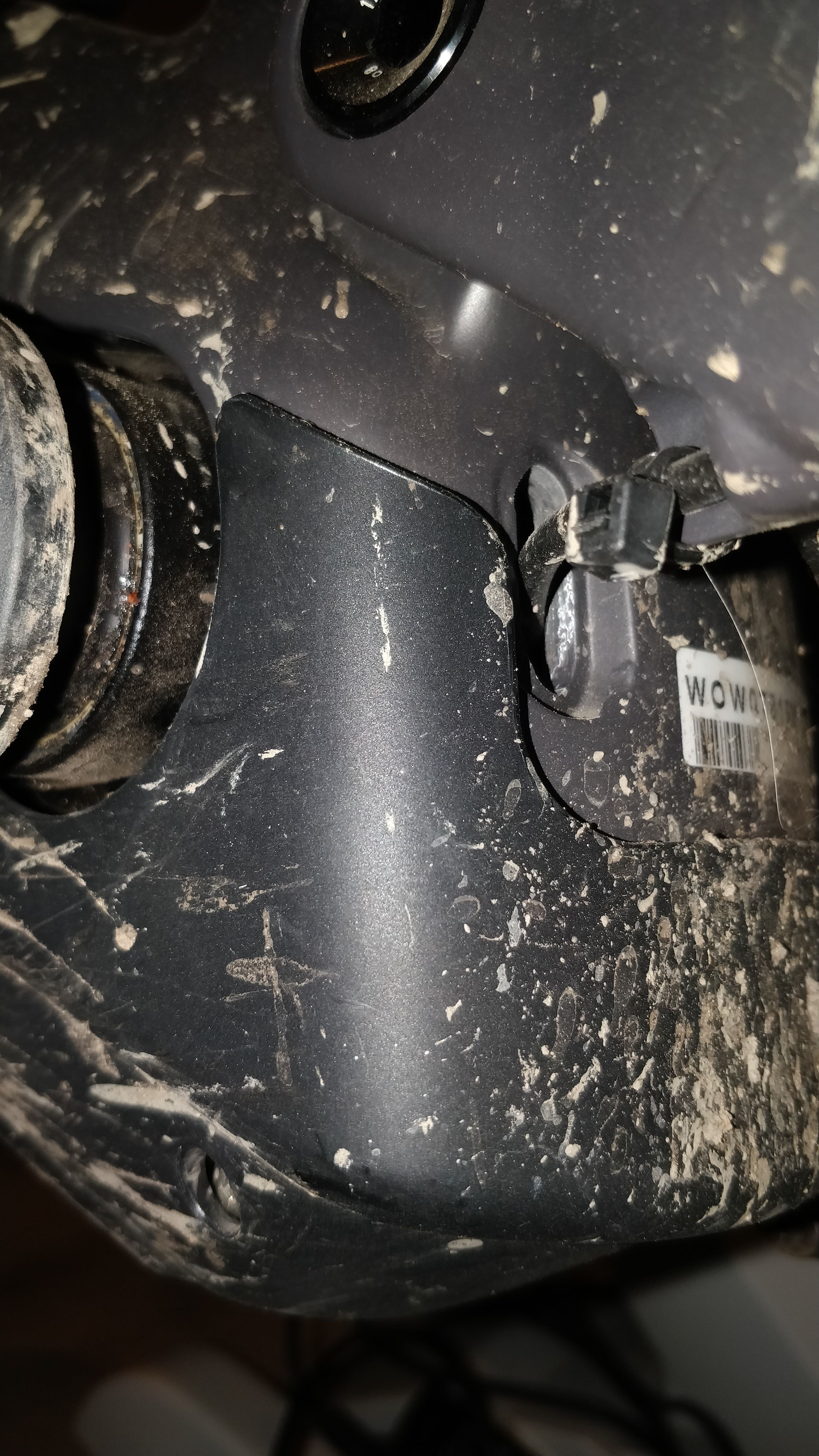

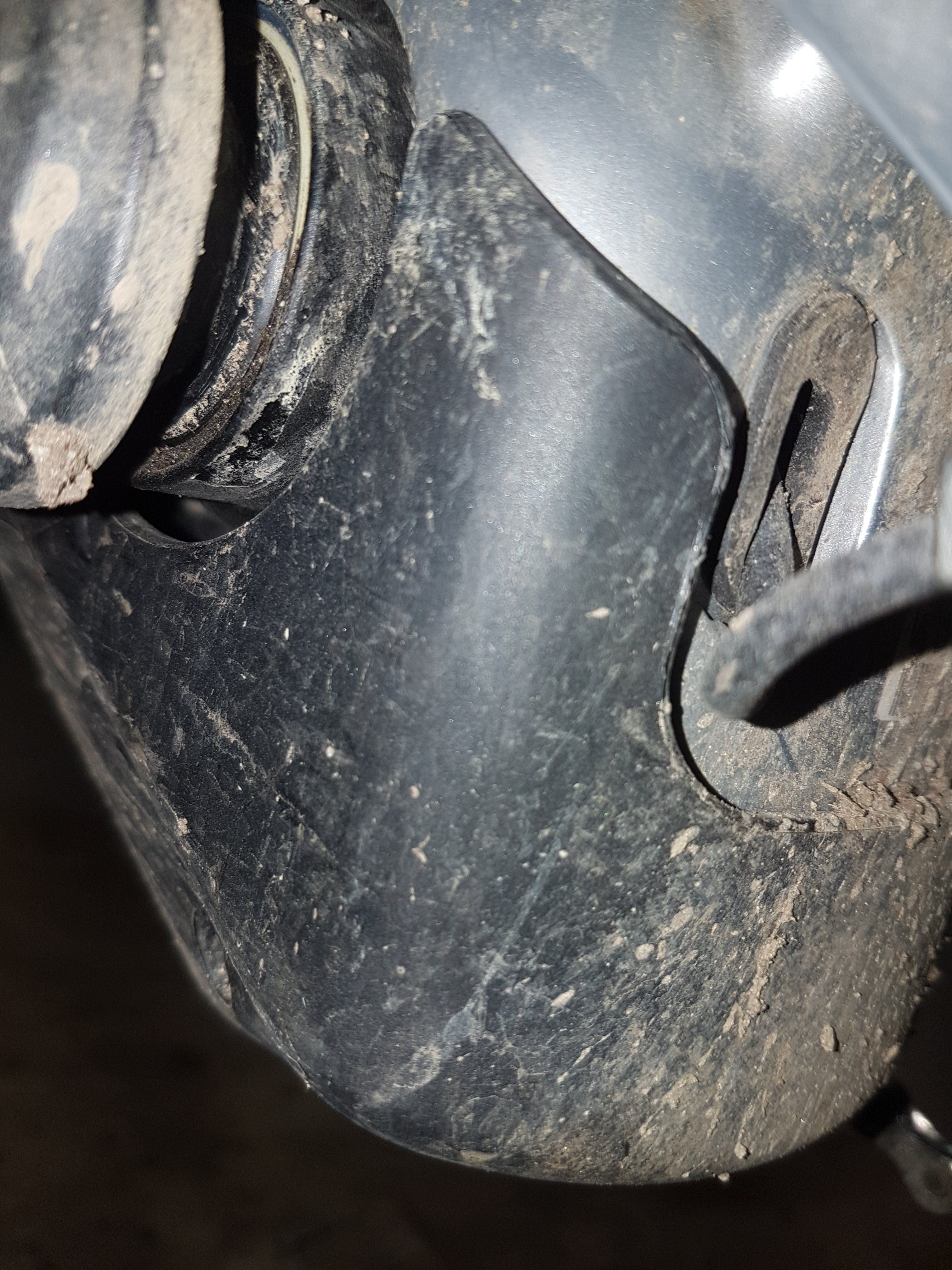

Am Wochenende habe ich mein neues 8er grob durchgeschaut. Dabei ist mir aufgefallen das die Dichtung lose an der Tacholeitung hängt und ich bringe sie nicht in der Rahmen gesteckt. Sie springt immer wieder raus.
Das Problem hab ich auch. Hab es nur auf die schnelle versucht und es hat auch nicht geklappt. Werde es in Ruhe nochmals versuchen. Vielleicht hilft bisschen Vaseline.
Re: Radon Render 202x - Erfahrungen, Umbauten, Tipps und Tricks
Ich habe es mit Silikonspray versucht keine Chance.
Gibt es eine Dichtmasse, die man wieder entfernen kann?
Ich möchte es erst beim ersten Service beim Servicepartner machen lassen. Vermutlich muss der Motor ausgebaut werden.
Zumindest hält es prinzipiell.

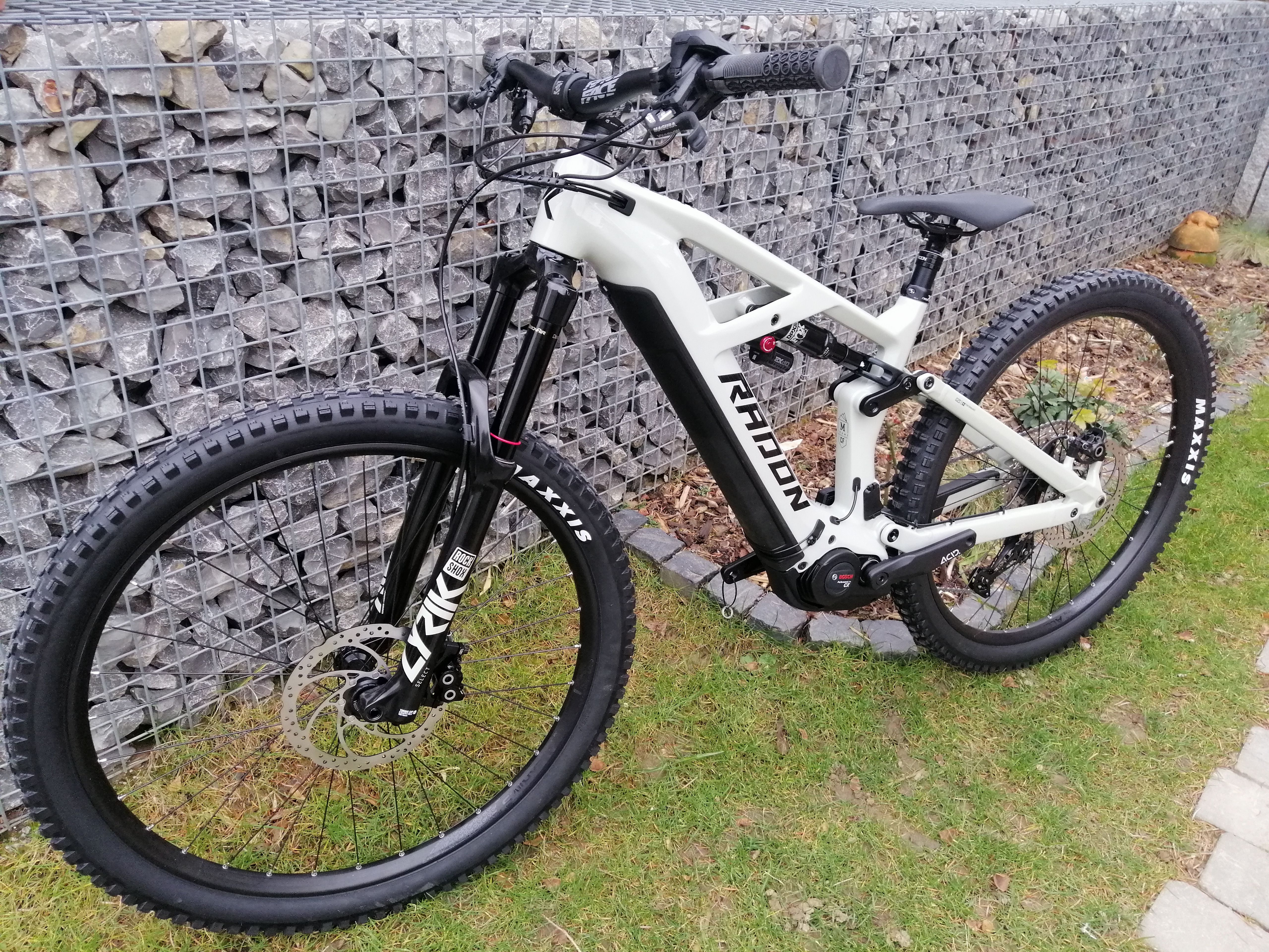

Deutlich dunkler!
Nicht ganz wie Skoda RS grau aber auch kein weiß.
Hab schon sehr viel zuspruch zu dem Rad und der Farbe bekommen.
Bei meinem Rad keine Probleme mit den Naben, aber bei meinem Kumpel haben wir schon x-mal die Naben nachgestellt, aber lösen sich trotzdem ständig und haben Spiel. Sind halt extrem einfache Shimanonaben...
In natura aber sogar einen tick dunkler - je nach Lichteinfall

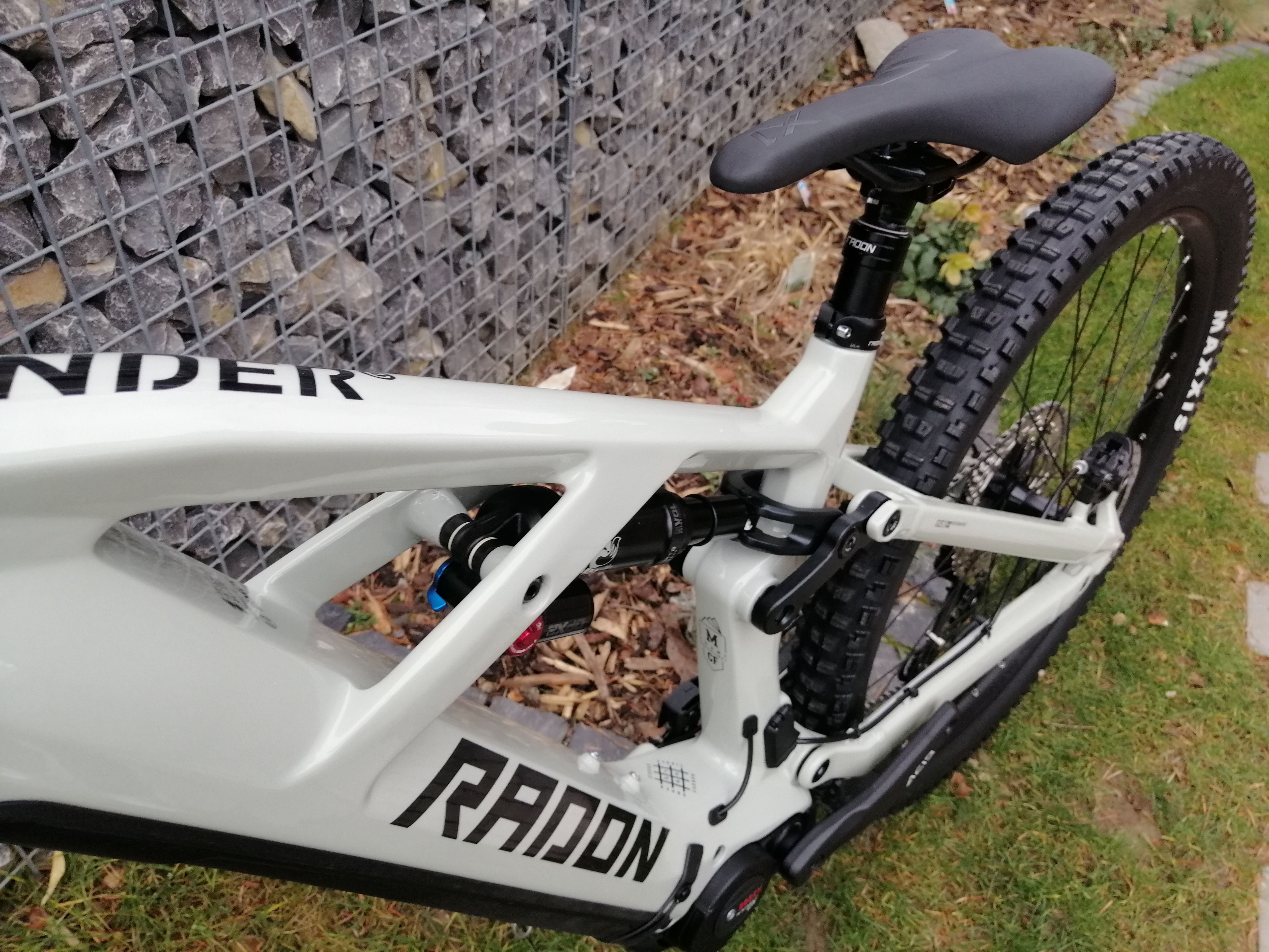

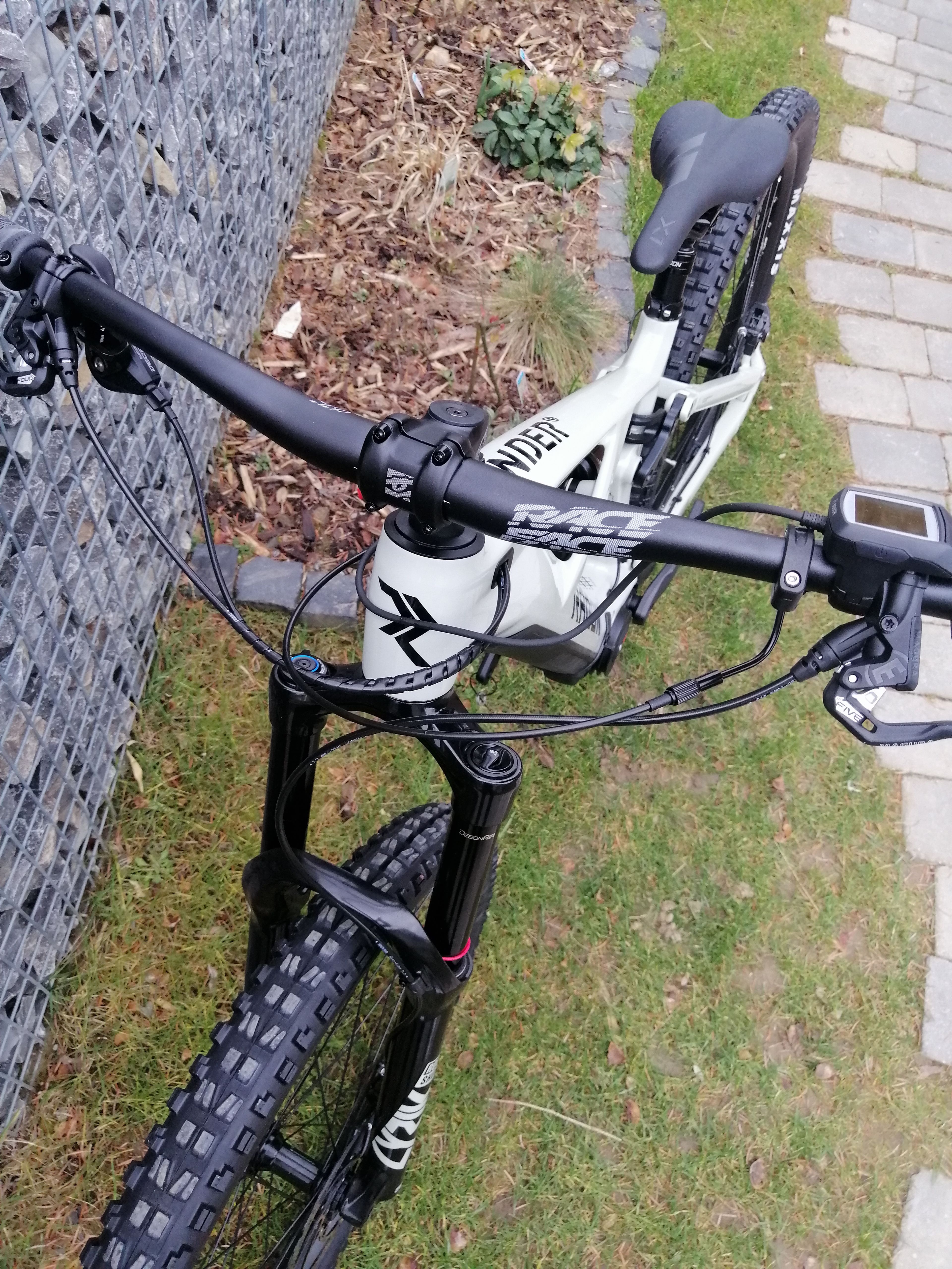

Ach so.. Habe mich bewusst bei 1,79cm und 82cm Schrittlänge für ein M entschieden, da L für mich einfach durch den langen Radstand nicht verspielt genug gewesen ist.
