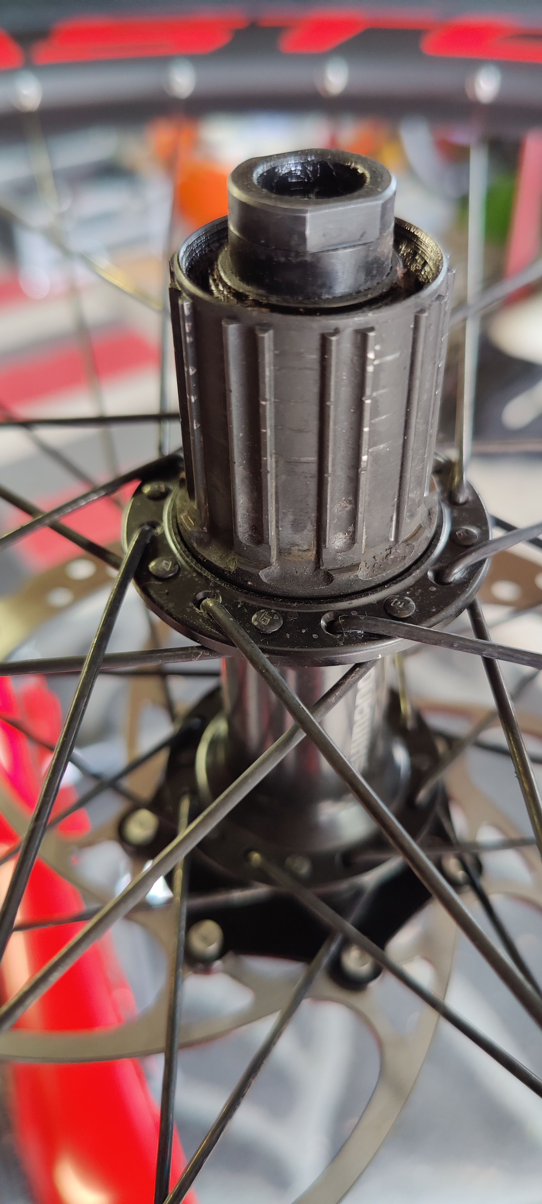

Wollte ja nochmals Rückmeldung bzgl gelockerter Kassette geben - nach langem hin und her mit BD sollte ich das Laufrad zur Kontrolle einschicken, was mir jedoch nicht behagt, da ich ungern auf das Rad verzichten möchte. (Eine Unterlegscheibe vor dem Verschlussring scheint es nicht zu geben). Mir wurde auch noch ein Kulanzbetrag von bis zu 40€ angeboten beim Kauf einer gleichwertigen Kassette..
Desweiteren war ich auch noch unabhängig davon mit dem Laufrad in einer Fachwerkstatt, welche die Kassette nochmals nachgezogen hat und mir mitteilte dass minimales Spiel bei den Deore Kassetten normal sei und sich dies auch in Zukunft unter Umständen nochmals etwas setzen/lösen könnte.
Es scheint auch so als wäre generell die Radnabe inkl Freilauf von dermaßen minderer Qualität, als dass dies generell für Probleme sorgen "kann".
Ich freunde mich nun vorab erstmal damit an, die Kassette ggf wieder fest zu ziehen sobald diese sich lockert und im Winter das Laufrad einzusenden oder direkt über ein neues Laufrad mit anderer Nabe+Freilauf und Kassette nachzudenken.
Anbei noch ein Bild vom Freilaufkörper und ein kleines Video vom Spiel der Kassette auf dem Freilauf.
