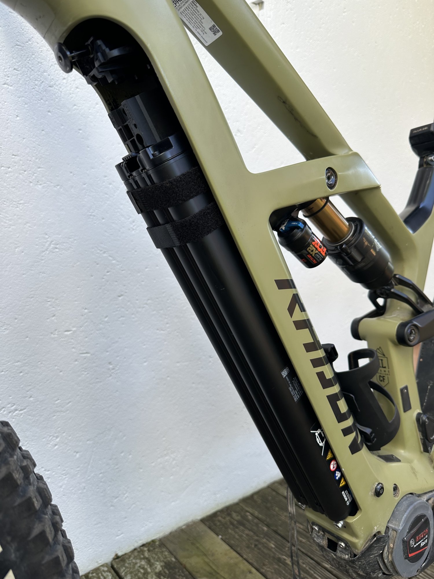

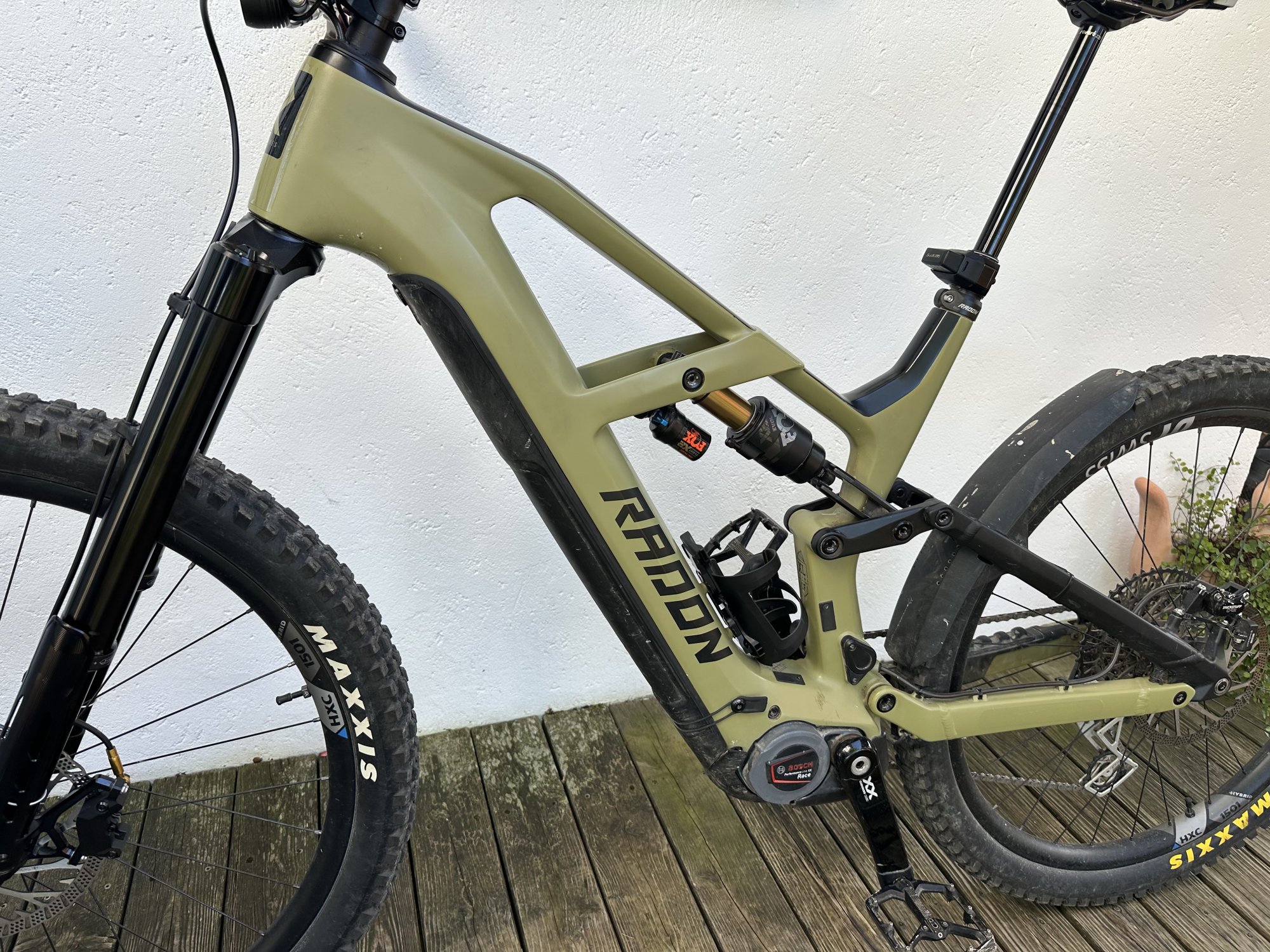

Donnerlittchen....Ich wollte mal wieder ein bisschen basteln und hab mir das Projekt 800er powertube in 750er Deft vorgenommen.
Ist sehr, sehr eng, passt aber gerade so rein und funktioniert.
Nur das passenden Schloss fehlt mir noch, darum müssen erstmal Klettbänder herhalten.
