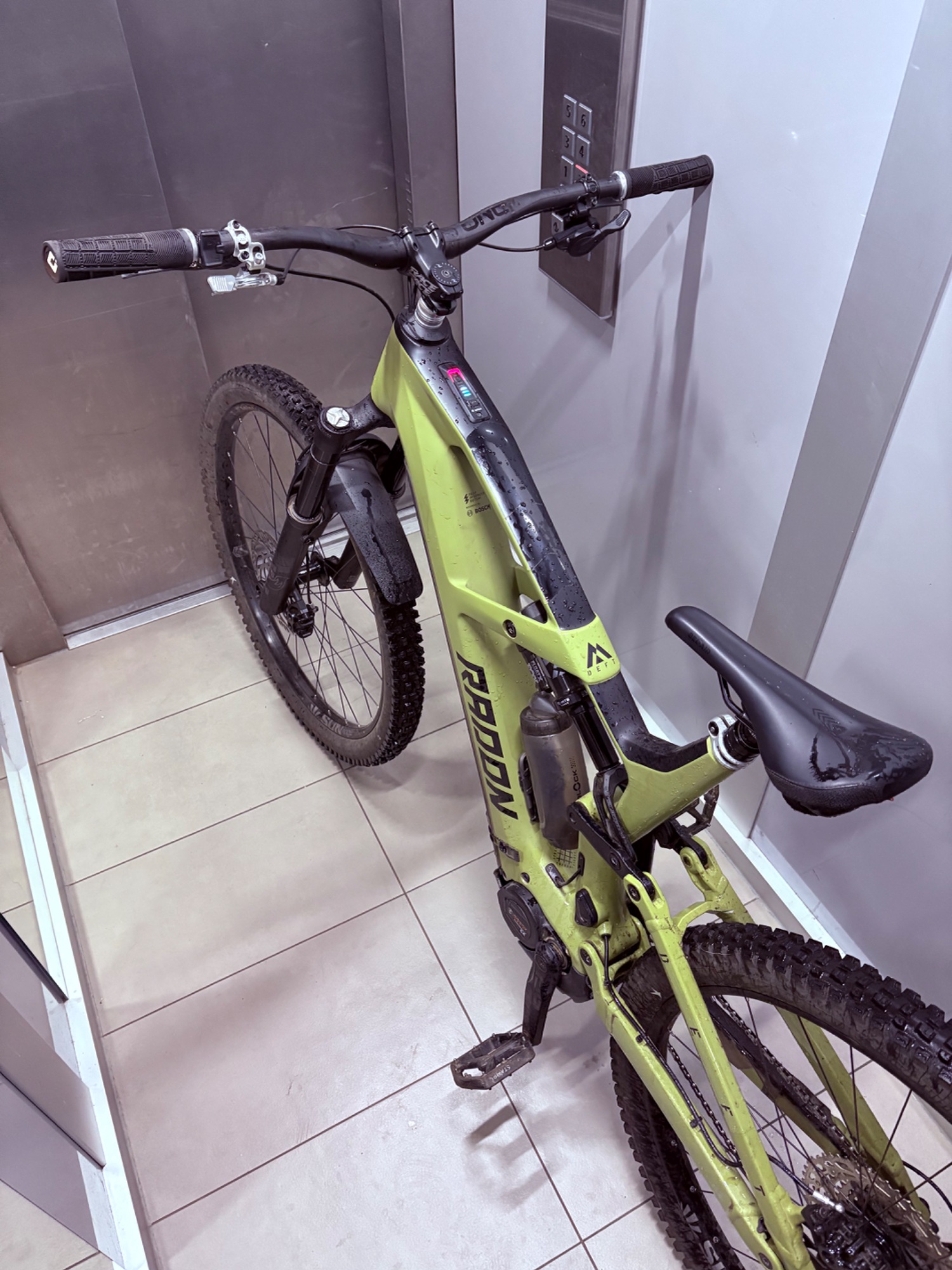

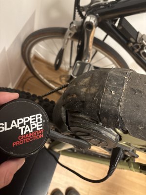

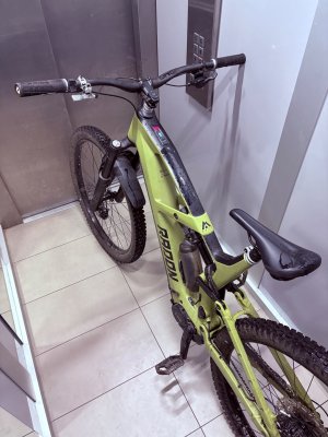

Hier sind mal paar Bilder von mir :). Bin nun bei 2800km Trails und Bikepark. Ich kann als Tipp bei kaputter Motorabdeckung Slapper Tape empfehlen. Das habe ich jetzt seit 800km drauf und ist für mich eine gute Lösung.

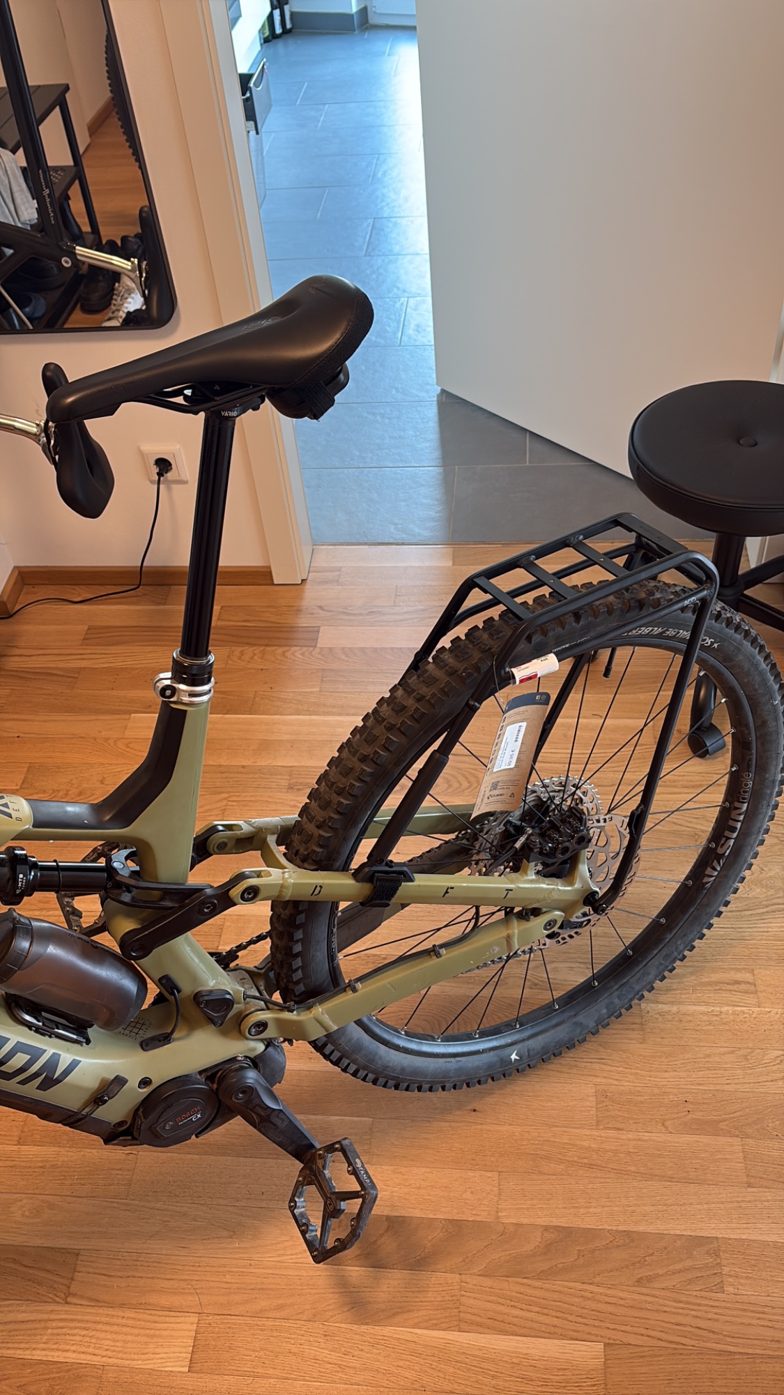

Und ich habe den Acid Gepäckträger heute angebaut, der passt wunderbar. Am Montag geht’s nach Klinovec in den Bikepark und da nehme ich eine Tasche mit und Bau den dort wieder fix ab, sind nur 2 Schrauben.
