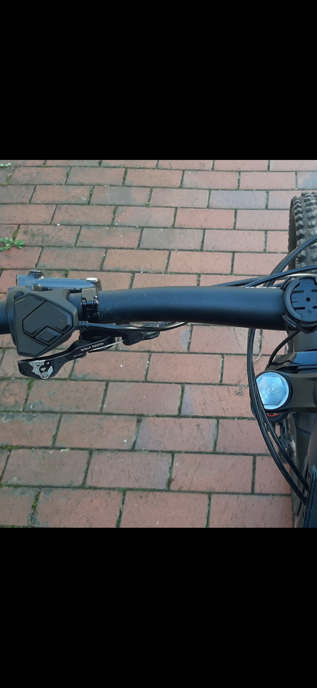

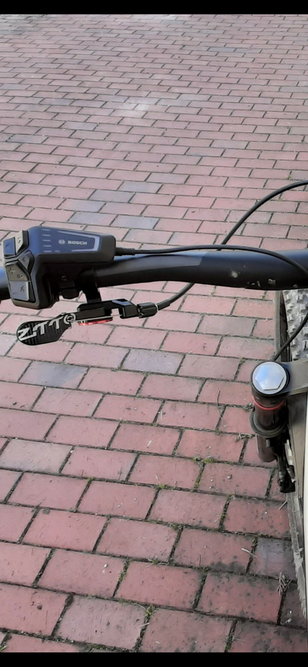

und brauche dafür eine neue Remote
die günstige Variante wäre einen ZTTO von Alibaba ( ca. 10€ ), die noble von Wolfzahn, ca 60 - 70€

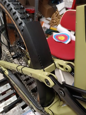

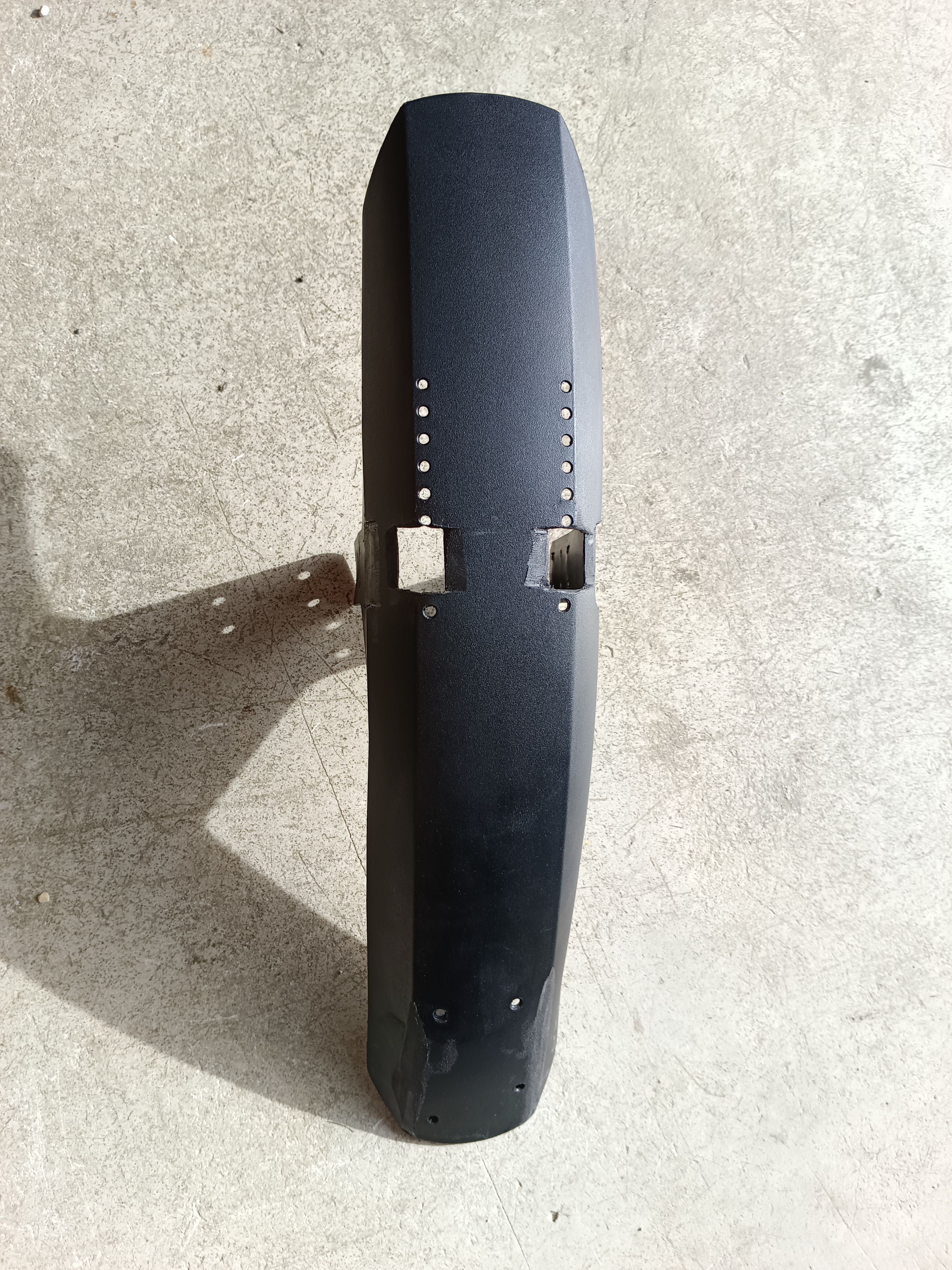

sieht schon recht knapp am Reifen aus 🤔
...kann man den bei dir auch in Auftrag geben ? probieren würde ich den gerne mal, hab aber keine Möglichkeit den zu drucken...
Ich kann das Teil leider nicht in großen Mengen herstellen.
Aber für alle die es interessiert, ich habe die Datei (STL Format) heruntergeladen und einfach mal in einem Shop hochgeladen. Der Druckpreis liegt bei knapp 12 €. Kann man probieren!
Ist eigentlich wie online Fotos bestellen….hochladen, Farbe angeben, bezahlen.
(Material PLA, Infill/Fülldichte 20%,)

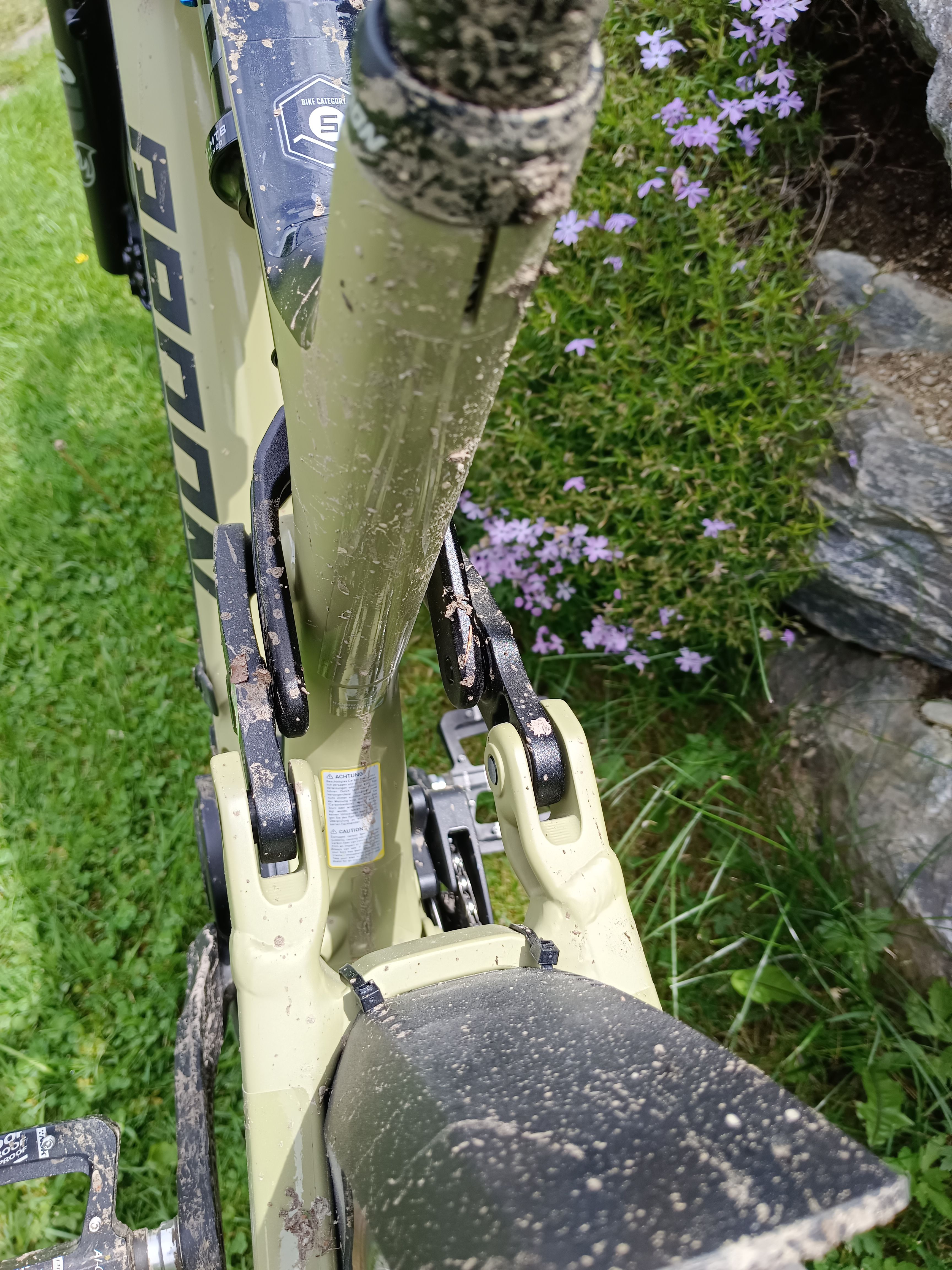

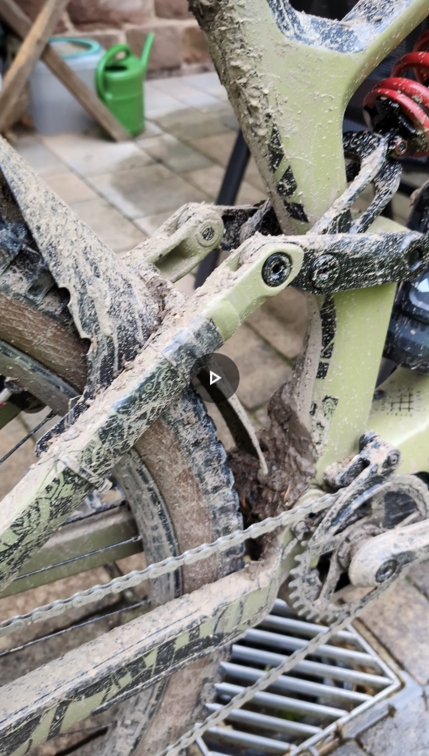

an den Dämpfer kommt kein Dreck...der setzt sich hauptsächlich ich die Fuge zwischen Rahmen und Schwinge inkl. Hauptlager..
Das stimmt nur bedingt, sicher ist er sich ohne Fender Geschütz. Aber wenn's etwas heftiger wird hilft das auch nix mehr.
Heute sah es bei mir z.B so aus trotz Fender
P.S. wern ich Dämpfer schreibe meine ich den gesamten Bereich inkl. Anlenkung 😉

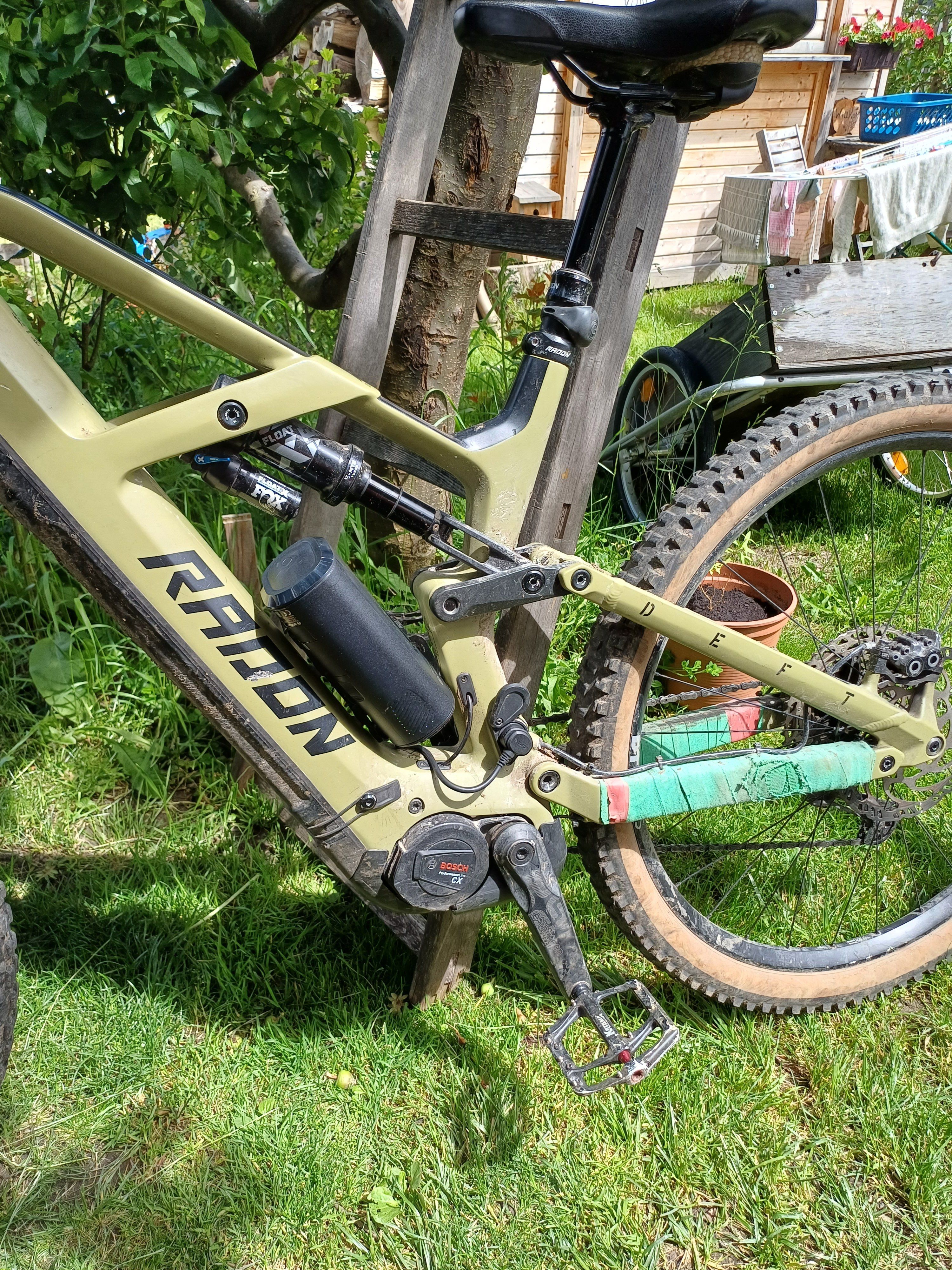

So Leute es hat geklappt Akku ist drauf und funktioniert!
Der umbau von der Anschlussbuchse ist unkompliziert.
Der Akku geht haarscharf in die Halterung dadurch hält er aber extrem gut und wackelt null von daher hab ich die Anschraubpunkte nicht verstärkt.
Ihr braucht das Anschlusskabel weg vom Akku sonst gehts nicht ich hab das falsche bestellt.
Wenn ihr den Akku ansteckt und das Bike einschaltet dann bekommt ihr in der Flow App den warnhinweis kritischer Fehler bitte zum Händler.
Ihr müsst dann aber einfach ein Update machen dann erkennt das System den Akku und es funktioniert.
Falls jemand Fragen hat schreibt einfach.
Wuhuuu 1000wh es gibt kein halten mehr🤙
