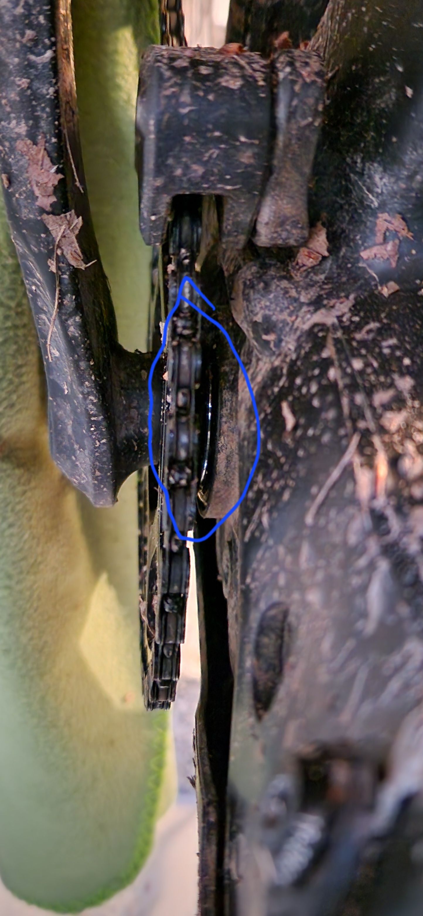

an meinem Deft10 wurde die Kette, Kassette und das vordere Kettenblatt gewechselt.
Vorne sieht´s jetzt irgendwie anders aus als vorher, obwohl die gleichen Teile verbaut wurden. Jetzt ist so ein "glänzender Spalt" zwischen Kettenblatt und Motor zu sehen. Fehlt da irgend etwas?
Ich habe ein Foto angehängt und den Spalt markiert. Danke!

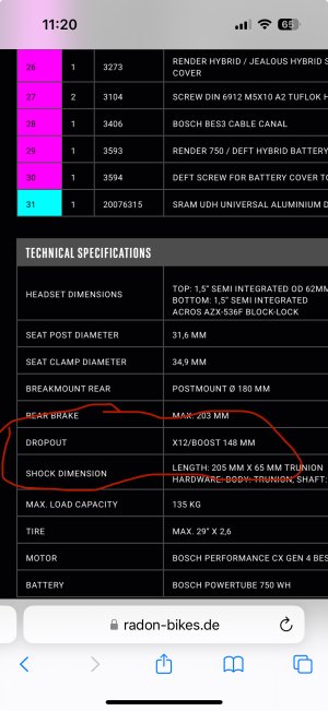

Hallo,
weiss jemand, wie die Grösse der Hinterachse ist? Ich würde gerne eine Follow Me Kupplung anbauen, vielleicht hat das ja auch schon jemand gemacht - Danke + Gruss Jocke
