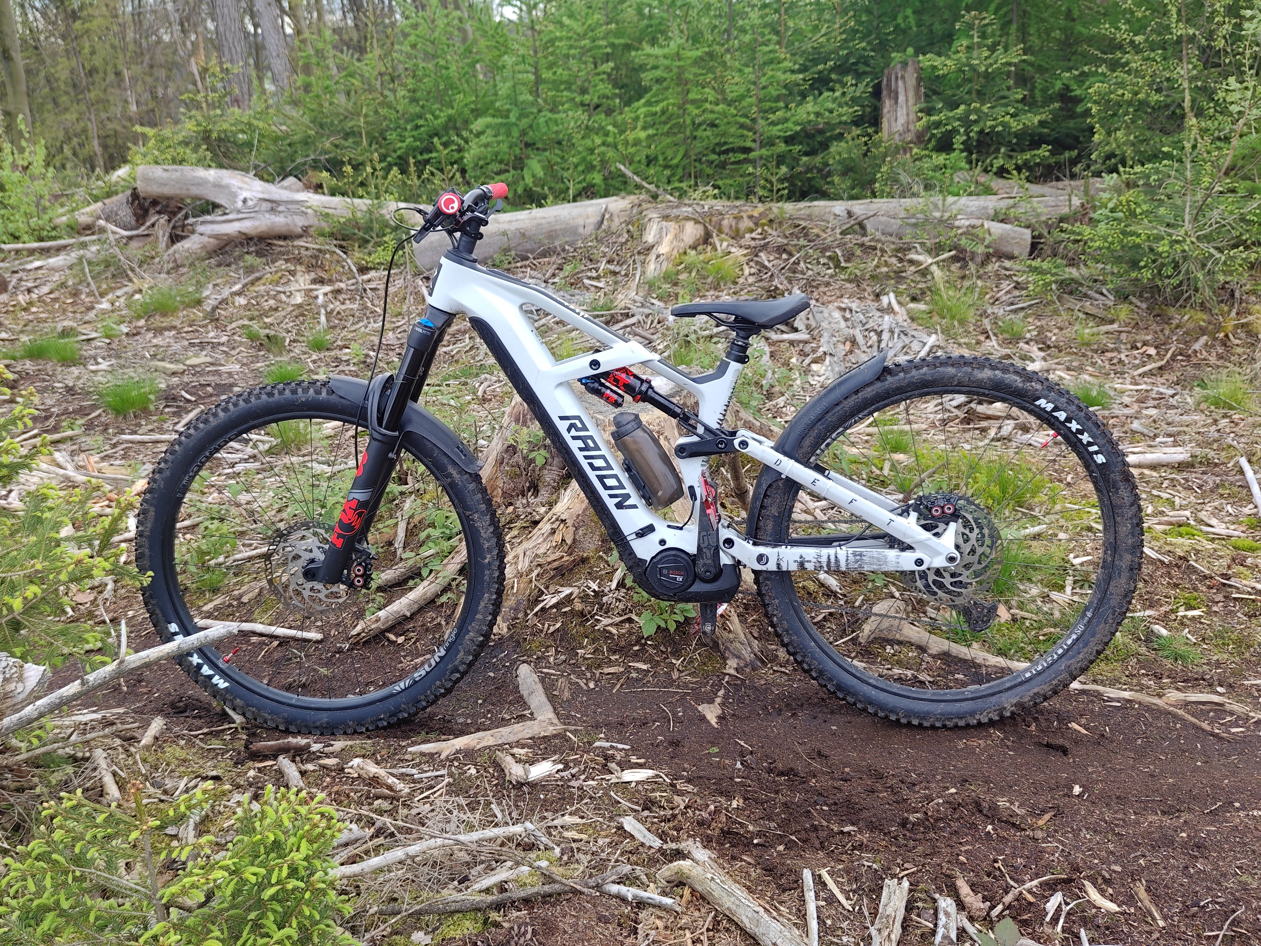

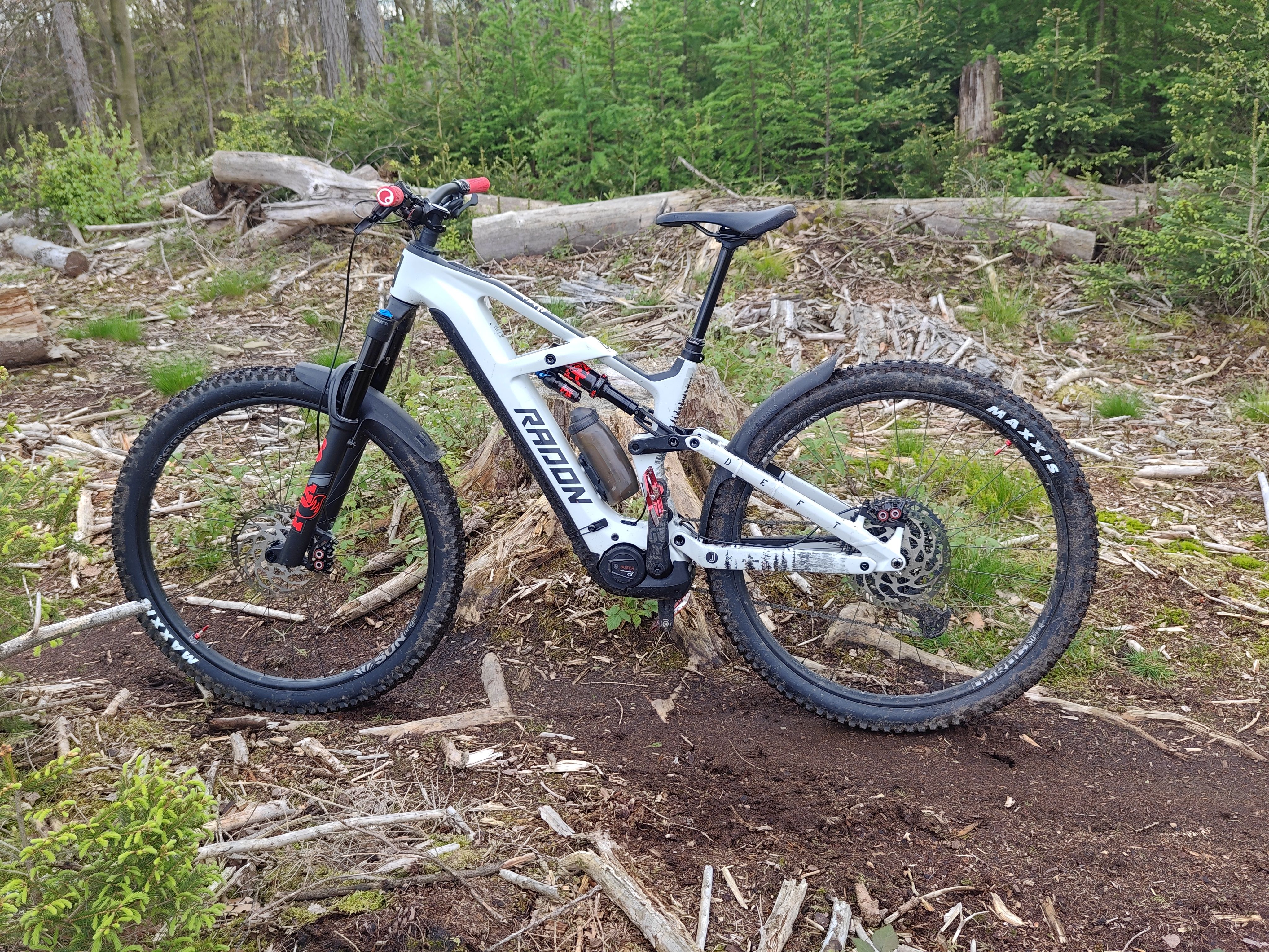

heute bei bestem Matsch Wetter die neue 210er OneUp StĂŒtze eingeweiht 😊
Die 210er OneUp StĂŒtze lĂ€sst sich im L Rahmen komplett versenken !

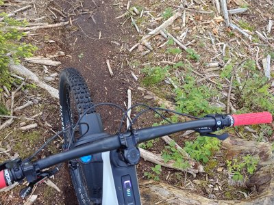

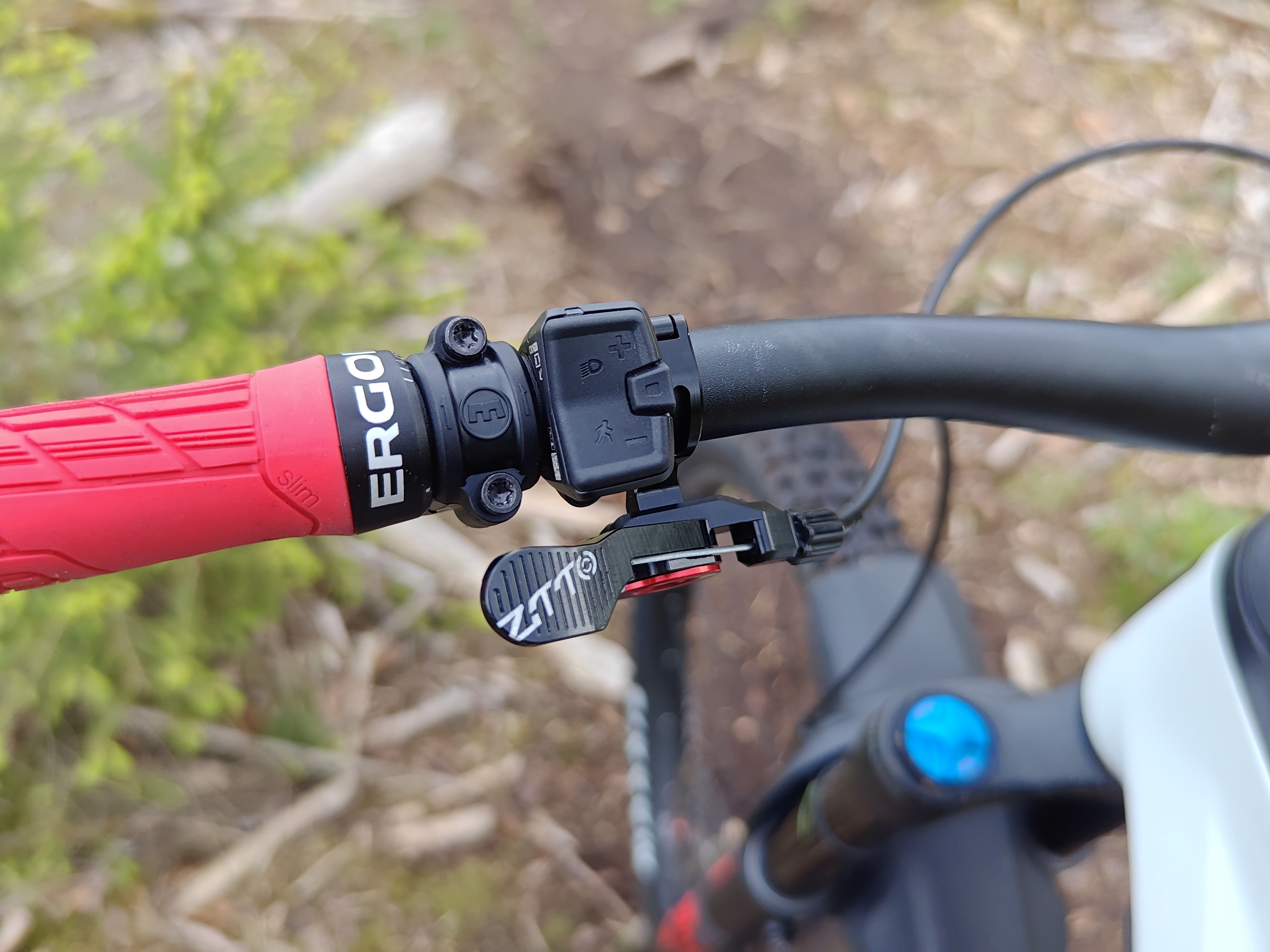

Leitungen gekĂŒrzt Cockpit eingestellt jetzt macht die Bude richtig Spaß!

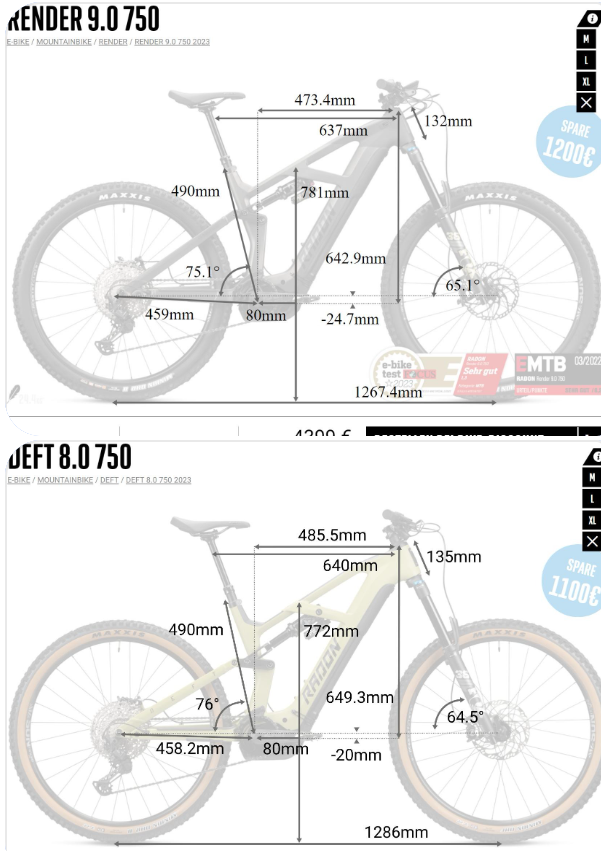

kann mir jemand sagen in welchen Dokumenten ich die Einstecktiefe von Radon Bikes finde? WĂŒrde gerne das Deft und das Render in XL vergleichen. DANKE!
Falls mir der eine oder andere die Hauptunterschiede zwischen den beiden Bikes (Deft vs. Render) in einem Satz, aus eigener Erfahrung, zusammenfassen könnte...wĂ€rs SUUUPER. Also natĂŒrlich abgesehen vom komplett offensichtlichen: Federweg. Nochmals danke :-)
Das Render ist in der selben RahmengrĂ¶ĂŸe deutlich kleiner, vom Reach her.
Deft 485,5 Render 473,4 macht ganze 12,1mm weniger Reach am Render.
Laut Geo Chart sitzt du auf dem Render mehr nach vor gestreckt, beim Deft mehr im Bike.
Kann das aber nicht durch praktische Test bestĂ€tigen, da mit dafĂŒr ein Render fehlt.
Dazu kommt noch das es zwei unterschiedliche Bikes sind, das Deft ist ein Enduro und das Render ein All Mountain.
Bei mir ist es das Deft geworden, weil es fĂŒr mich am ehesten dass "ein Bike fĂŒr alles" ist.
Vielen Dank!
Allerdings versteh ichs noch nicht so ganz. Die zweit fett markierten Passagen lesen sich fĂŒr mich wie ein Widerspruch :-/
Zudem ist die eff. OberrohrlĂ€nge (waagerecht zwischen Sattel und Gabelholm) beim Deft ja sogar lĂ€nger. Also sollte man auf dem gestreckter sein!? Dazu wĂŒrde auch der lĂ€ngere Radstand vom Deft passen.
Du musst da die Überstandshöhe, den Stack und die Tretlagerabsenkung auch einbeziehen.
Ist etwas abstrakt das Ganze und halt am Papier.
In Natura kann man natĂŒrlich noch dort und da Anpassungen treffen. Ist auch immer die Frage wie man grundsĂ€tzlich am Bike steht/sitzt, das macht dann auch gleich mal was aus.
Basis ist halt immer das man Zentral am Bike platziert ist.
