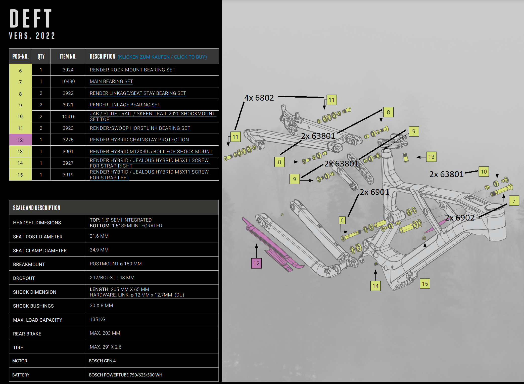

Hatte mir mal dieses Bild gemacht wo ich alle Bezeichnungen der Lager festgehalten hab.
gekauft hatte ich dieses hier:
https://www.kugellager-express.de/v...illenkugellager-ss-63801-v-2rs-gd1-12x21x7-mm
Ja, ich meine 150km!
Die Explosionszeichnung hab ich, gibts ja auff der Radon Seite zum Download.
Jedoch gibt es vom 3801 zwei Versionen bzw. Breiten. Das Enduro Lager mit 8mm und das Standard mit 7mm. Darum die Frage ;)
Bin mal gespannt bis wann Antwort von Radon kommt. Innerhalb von 30h gabs mal keine Reaktion.
Hast du auch den 2022er Rahmen?
Falls nicht dann schau mal ob die Teilenummern der Ersatzteile identisch sind, wenn ja ist es definitiv 7mm.
Hatte auch mal was bei Radon bezüglich Lager gefragt und da nie ne Antwort bekommen.
Die Explosionszeichnung hab ich nur gepostet weil ich da die verbauten Lager für jede Position vermerkt habe.
