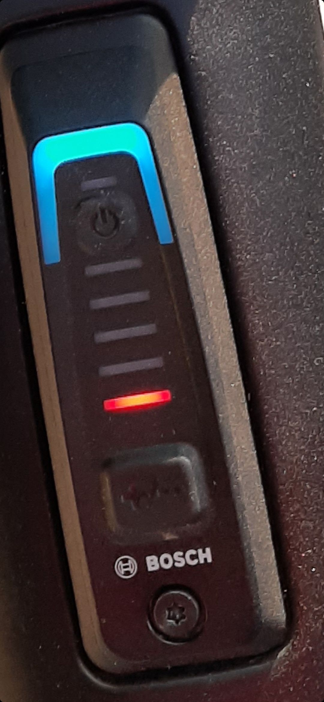

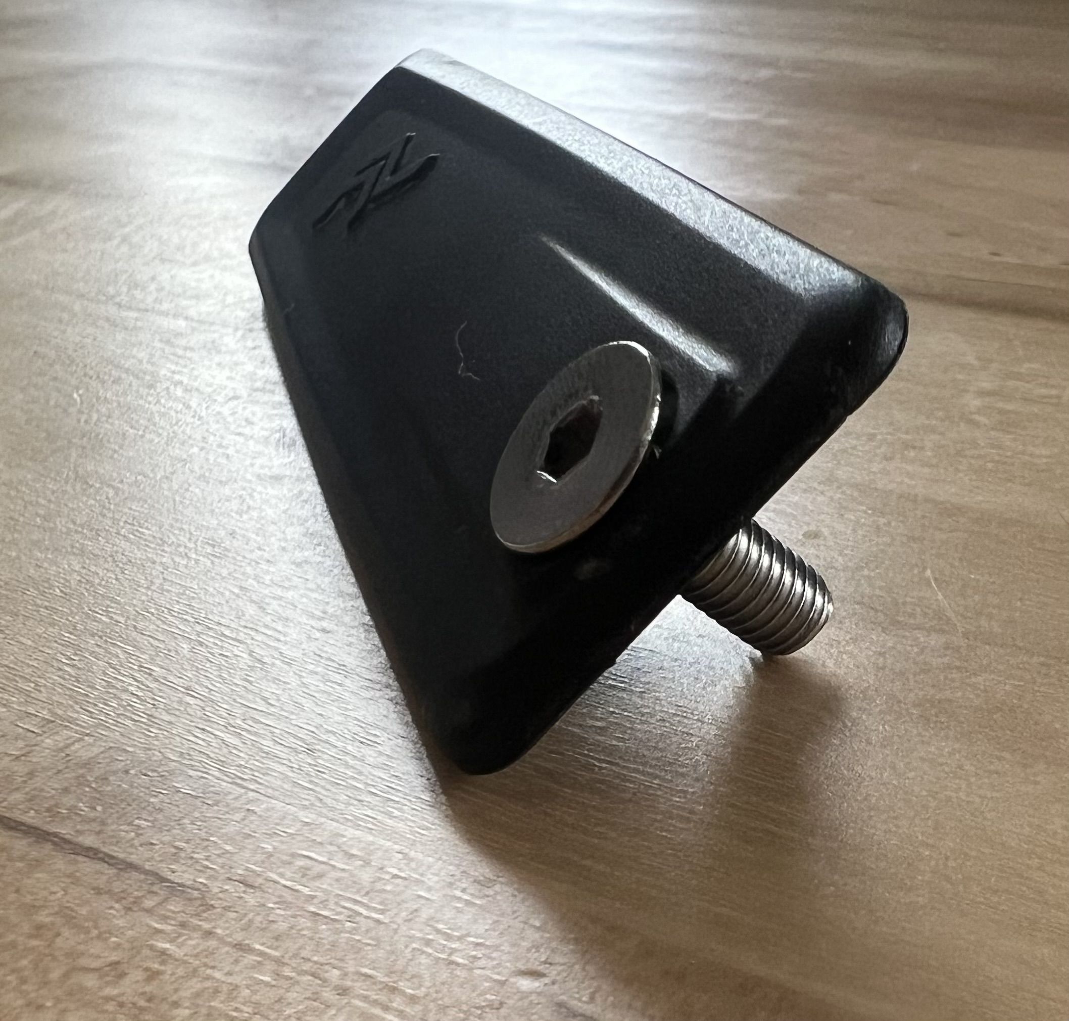

Ich hätte mal eine Frage an alle, die beim „alten“ Deft den Systemcontroller nachgerüstet haben. Bei meinem Deft 9.0 ist die Plastik Blindkappe von Radon mit einer größeren Schraube befestigt als der Bosch Systemcontroller. Die Niete hat also ein zu großes Gewinde für die Bosch Schraube und die größere Schraube von Radon passt wiederum nicht durch das vorgesehene Loch im Systemcontroller.
Wie habt ihr das gelöst? Einkleben, wie Radon es zusätzlich mir der Blindkappe gemacht hat, würde ich gerne vermeiden.

Bei mir hat das zusammengepasst.
Kannst am Systemcontroller ein bisschen aufbohren und die Radonschraube nehmen?

wer hat denn die fette Schraube da reingewürgt 🤔🤦
ich hab mein 23er 9er Deft auch selbst umgebaut und bei mir war eine kleine Torx Schraube drin, die auch mit dem Controller passte.

Danke für eure Antworten, das Bohren in den Controller wollte ich eigentlich vermeiden, aber so wie es aussieht, bleibt nicht viel anderes übrig. Leider ist die von Radon verwende Schraube eine M5, die von Bosch eine M4, für zwei Gewindegrößenunterschiede gäbe es eindrehbare Gewindehülsen.
Bei euch ist aber im Rahmen auch eine Einziehniete eingezogen, oder?
Ich werde auf jeden Fall mal Radon kontaktieren, wie so etwas zustande kommen kann.
Seit dem Umbau auf den Systemcontroller habe ich nun auch eine Fehlermeldung, welche bei jedem Start erschient. Um die loszuwerden muss man wohl extra zum Händler.

wenn das Bike mit der fetten Schraube geliefert wurde, dann würde ich das mal bei Radon reklamieren...
da hat dann wohl der Praktikant die org. Schraube überdreht und unauffällig eine dicke reingewürgt 🤦
