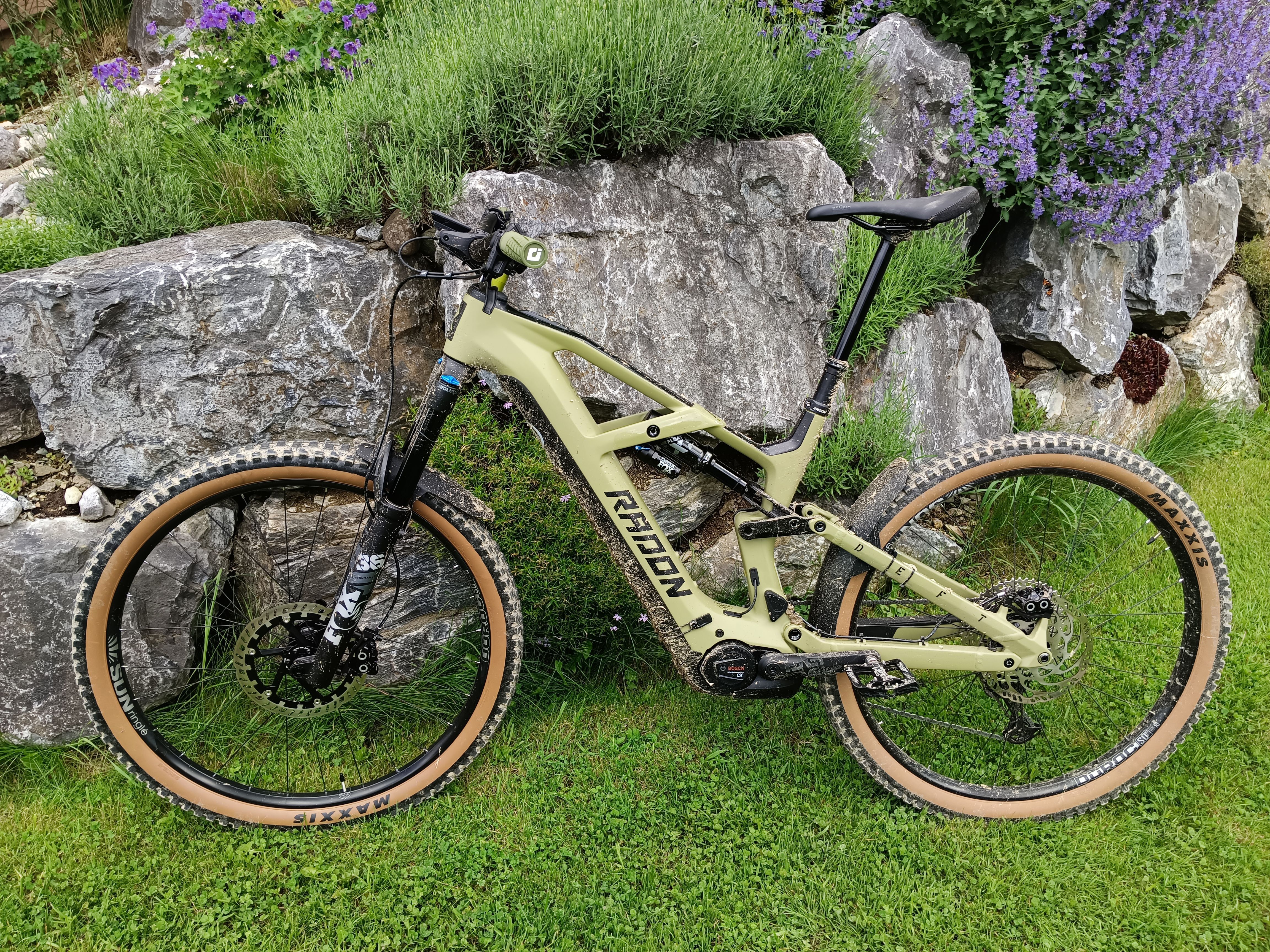

Anmerkung Gewichte:
- Deft XL Carbon mit 750wh / Exo+ / leichte Modifikationen (Schutzbleche, Bremse, Dropper): 25,4Kg
- Moustache XL Alu mit 625wh / DD: 25,2 Kg

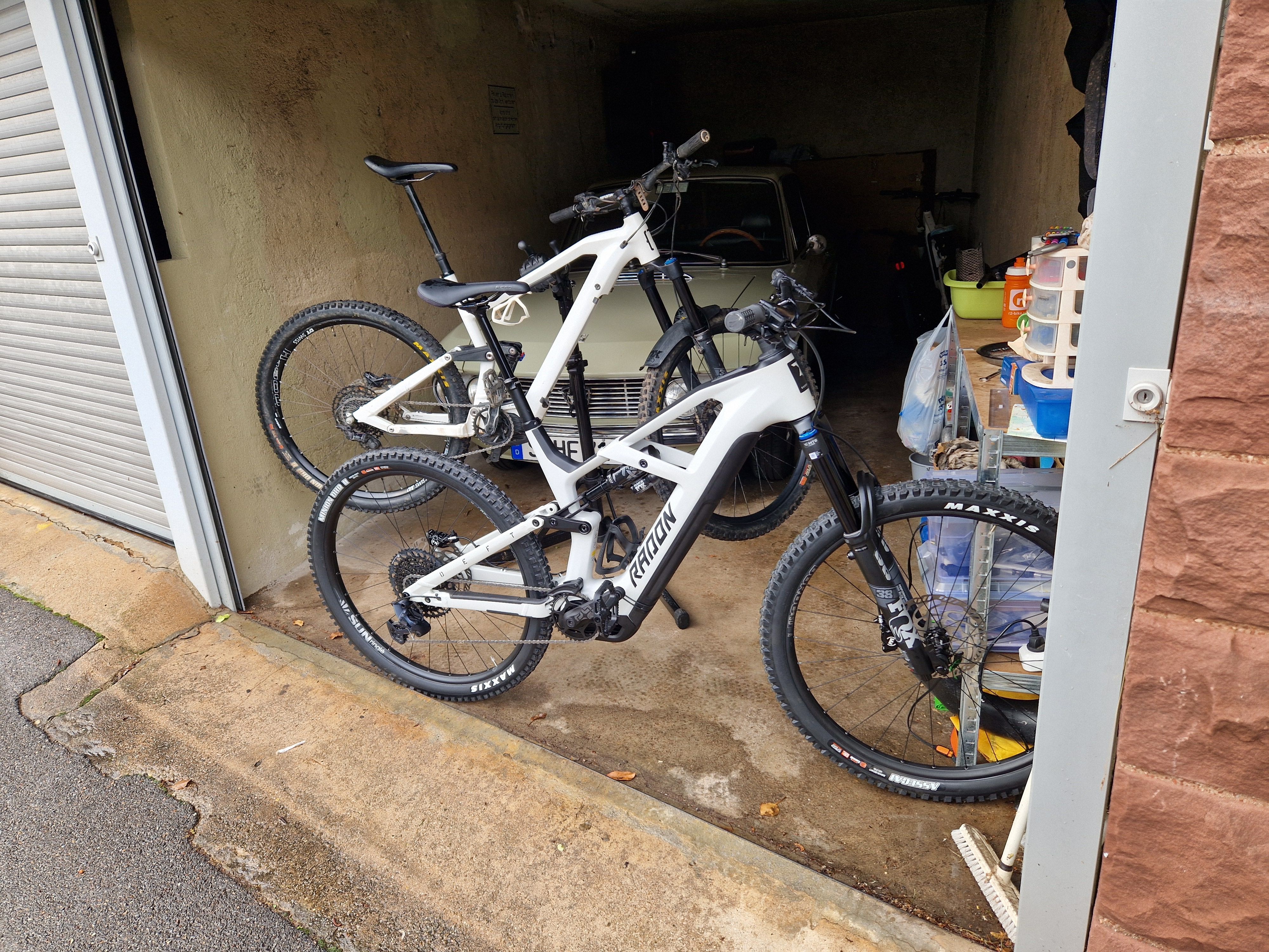

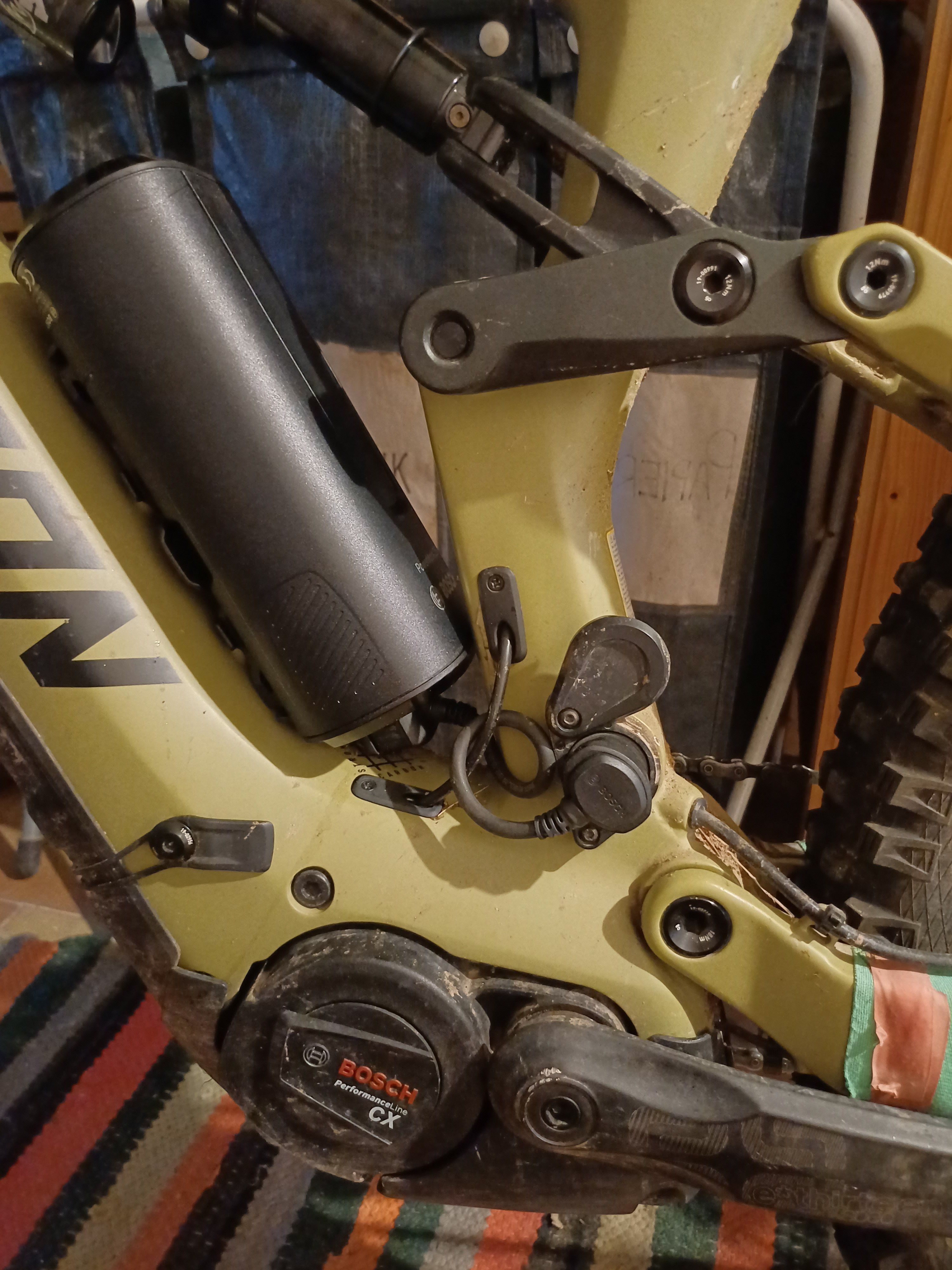

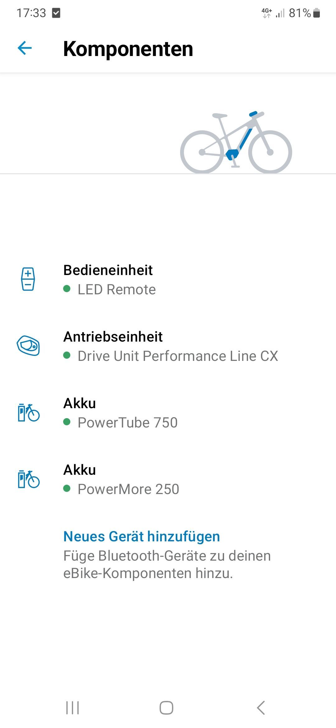

So endlich Kabel ist gekommen.
Alles sehr knapp aber es funktioniert.
Kabel braucht ihr 15cm lang abgewandt vom Akkuhalter.
Vll. Wär sogar das 10cm besser.

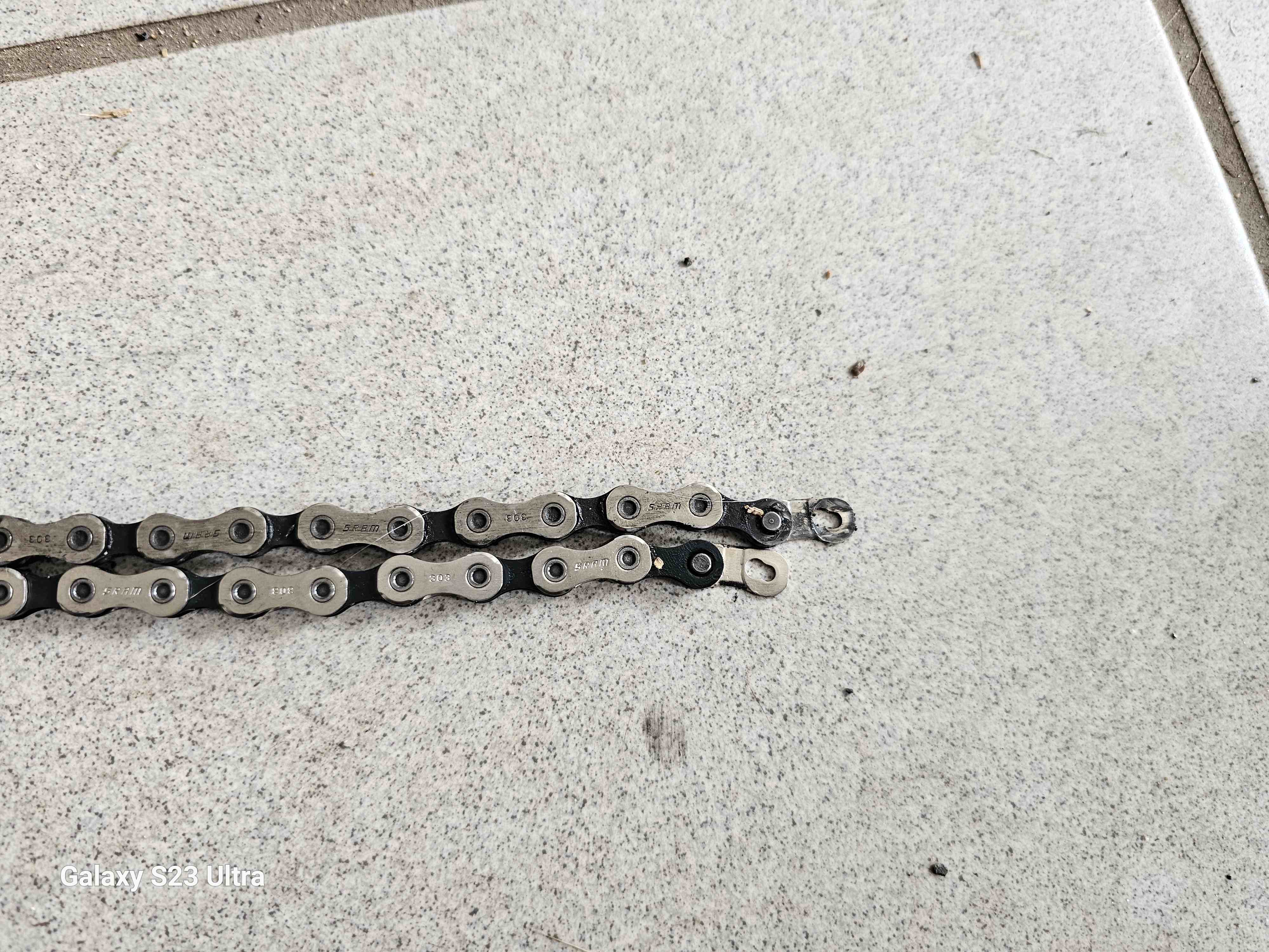

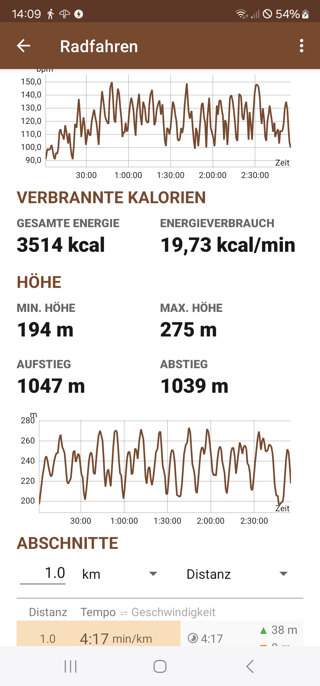

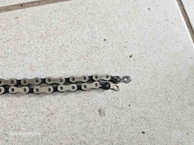

Wenn ein 65. jähriger über 90kg Mann Touren 60-70km mit 850 bis 1000 Höhenmeter nach Feierabend zum Frustabbau absolviert sieht die Kette nach 1550 km so aus.
Kette gewechselt, Ritzelpaket ist auch hinüber, springt munter.
Jetzt werd ich mir mal zum kaputtfahren 2 GX Pakete bestellen und dann wieder X01 montieren.

Jo Du sagst es Richtig, war wohl bischen zu optimistisch mit dem Verschleiss, dachte nicht das es so früh eintritt.
Jetzt kontrolliere ich früher. Doofheit, nun Lehrgeld bezahlen, und vor allem bei der Kettenpflege lag die Lehre in der Werkzeugkiste :)
Grüsse
Grüsse
Jepp, da sind bei nem E-Bike halt Kräfte drauf, dafür ist so ein Antrieb eigentlich nie gedacht gewesen.
Bei peinlicher Kettenpflege und rechtzeitigem Wechseln der Kette hält ne Kassette recht lange. Bei meinem alten E-Bike jetzt schon 8500km.
Ne X01 oder XX1 Kette war bei maximal 1200km durch. GX, NX oder SX wesentlich früher.
Je nach Wetter, ob trockener oder regnerischer Sommer, bzw im Winter ändert sich das auch wieder. So ab 500 km messe ich die Kette dann immer mal wieder.
