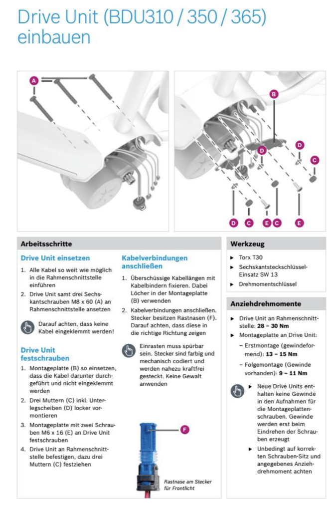

Knarzen kann auch von der Sattelstütze oder auch von der Motorbefestigung kommen. Wäre dann aber eher knarzen beim treten. Bei mir kam anfangs knarzen vom Motor. Ich hatte den Motor ausgebaut, die Aufnahme Punkte gereinigt und leicht gefettet. Danach war Ruhe.

Danke für Eure Tipps, dann hab ich ja jetzt einiges zum Abarbeiten. Ich habe noch die leise Hoffnung, dass es nicht die Lager am Hinterbau sind, das wäre wohl am aufwendigsten (kommt aber wohl eh früher oder später). Wenn man auf Asphalt versucht, das Geräusch zu provozieren, dann kommt es eher nicht bei linearer Belastung des Fahrwerks, sonders eher bei Querskräften per Lenker und Pedal, von daher fang ich mal mit Motor und Lenkkopf an. Die Schrauben vom Motor hatte ich schon nachgezogen, aber das bringt wohl nichts, wenn man nicht ausbaut und reinigt. Weiss jemand das Anzugsmoment für die Motorschrauben? Danke!
Am Motor sind aber Torx Plus Schrauben. Ich hatte mir den Satz von BGS gekauft. kann ich empfehlen.

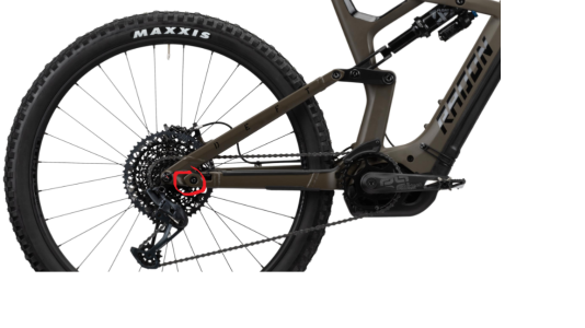

Bonjour, j'ai mon DEFT depuis 6 mois et j'ai déjà parcouru près de 2000km d'Enduro avec, très satisfait de ce vélo,
J'ai aussi remarqué des fissures et j'ai su d'où elles viennent, c'est l'axe côté droit sur la photo, cette vis se desserre et le vélo grince, tous les 60/80 km je dois la resserrer avec la clé dynamométrique, puis la les fissures disparaissent, c'est la seule vis du vélo qui se desserre toute seule.

Hallô, si le boulon s'enlève souvent, il se peut aussi que ce soit la boîte de vitesses fixe qui soit en cause...
