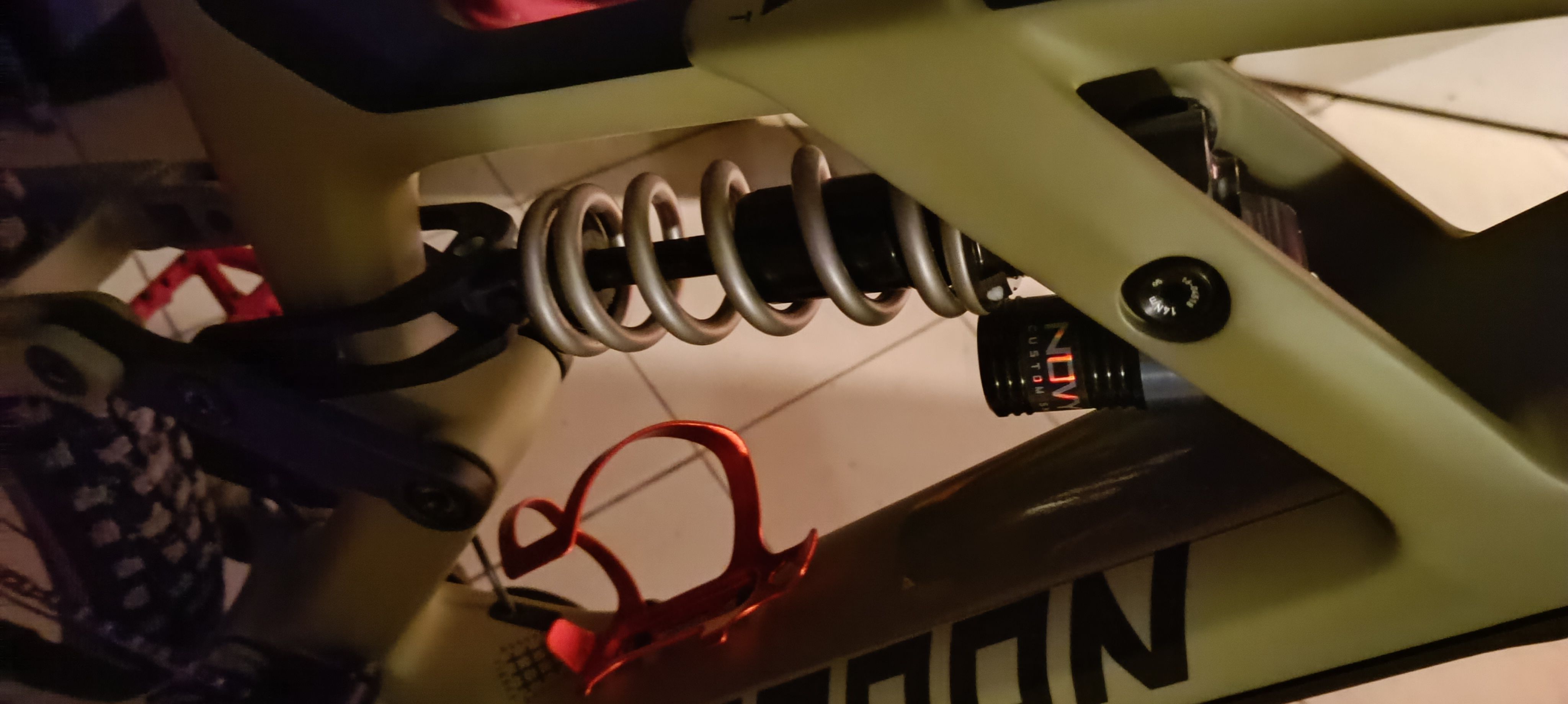

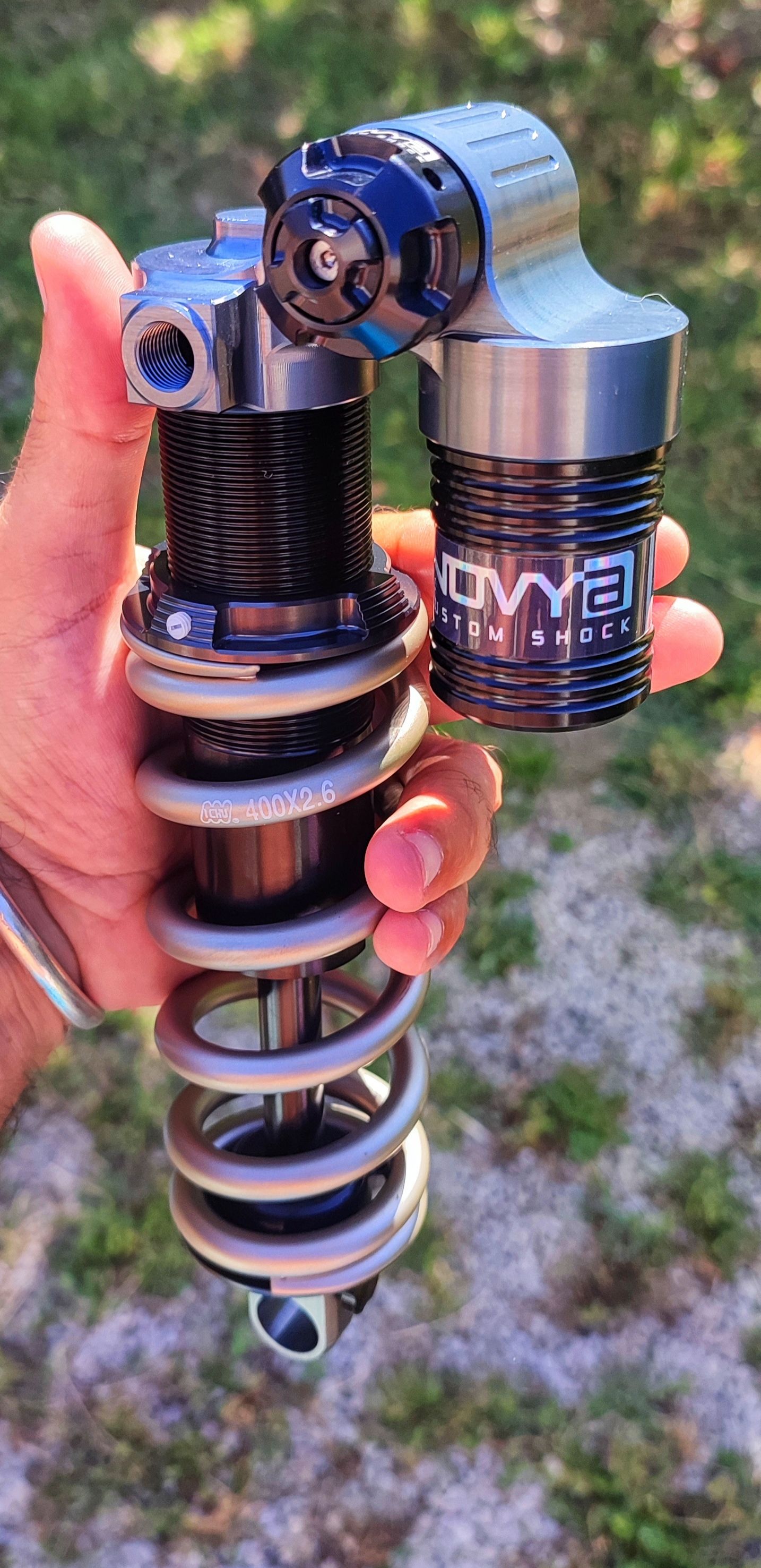

Es ist ein Deft 8.0, ich fange langsam an, ihn aufzurüsten, da hat er bereits eine matte Schutzhülle und er hat seinen Stoßdämpfer erhalten, einen handgefertigten und maßgeschneiderten Novya von NovyParts,
Im Laufe der Woche erhält er seine ebenfalls von NovyParts vorbereitete ZEB 170mm, weitere rote Teile werden erscheinen,
Außerdem werde ich es zu einem Mule aufrüsten (27,5-Zoll-Laufrad hinten) und die Felgen gegen Mavic E-Deemax S austauschen. Außerdem werde ich meine MT7 Pro von meinem alten Fahrrad sowie die GX ASX-Umwerferschaltung mit 10er-Kassette übernehmen . -50 und seine Sram-Krone,

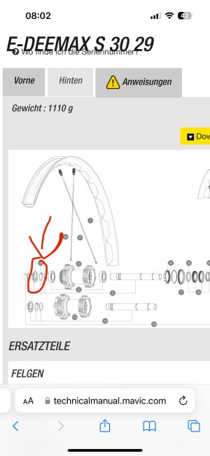

Hallo zusammen,
Ich habe ein kleines Problem, mein altes Fahrrad hat ein Mavis E-Deemax S-Hinterrad mit einer Boost 12x148-Achse. Ich habe den Original-SunRinglé von meinem Deft bekommen, um ihn an meinem alten Fahrrad anzubringen, er funktioniert perfekt, aber sobald der Mavic Auf meinem Deft montiert und alles festgezogen, es hat ein wenig Spiel, es bewegt sich ganz leicht (1 Millimeter), allerdings ist die Hinterachse des Deft auch 12x148, wissen Sie, wo das herkommen könnte?
Hallo zusammen,
Sehr wahrscheinlich musst du das Nabenspiel einstellen. Es gibt dazu einen Schlüssel von Mavic, mit dem man außen an der Nabe die Vorspannung etwas erhöhen kann.
Schau mal in die Anleitung des Laufrades.

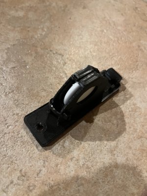

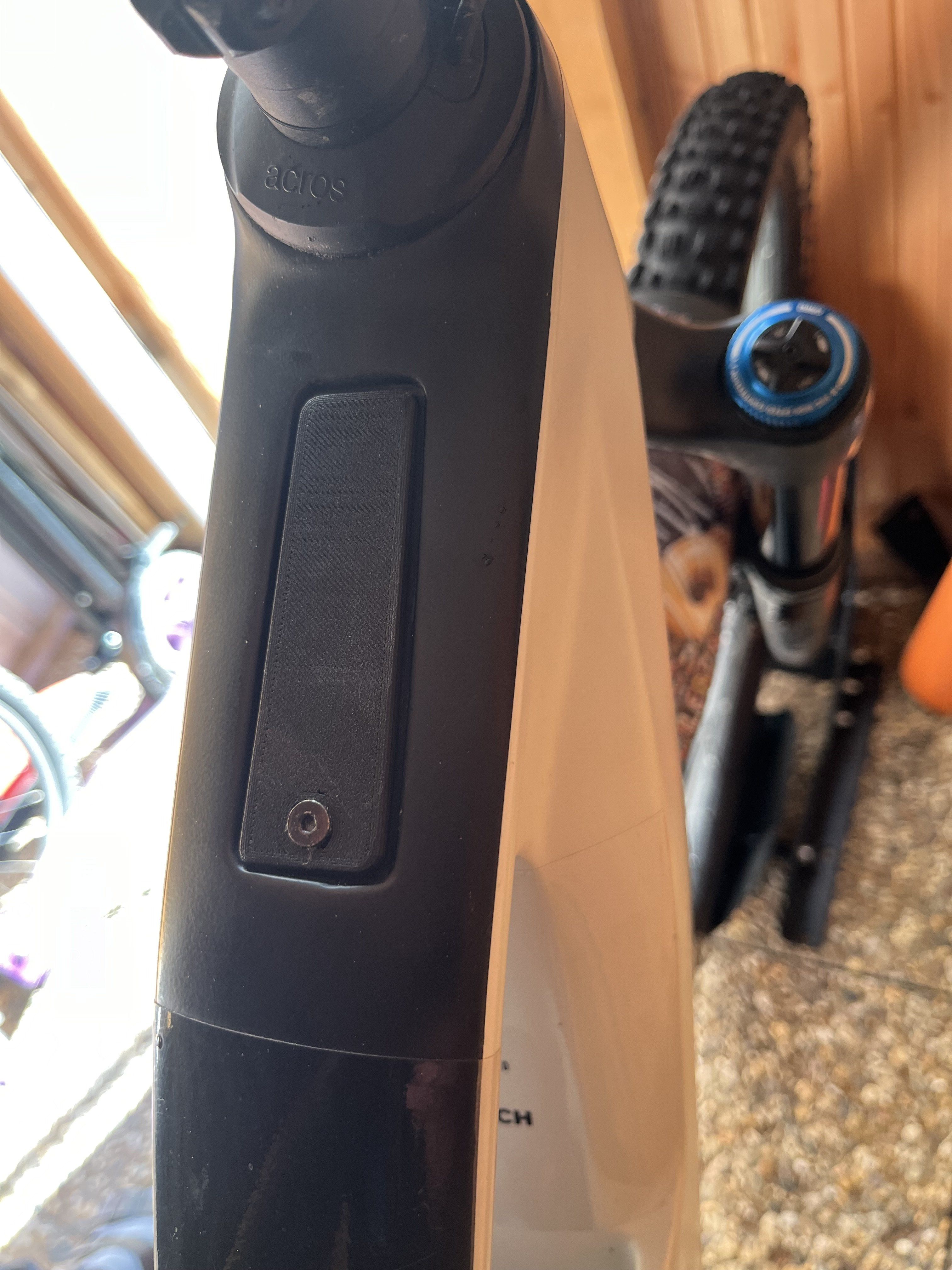

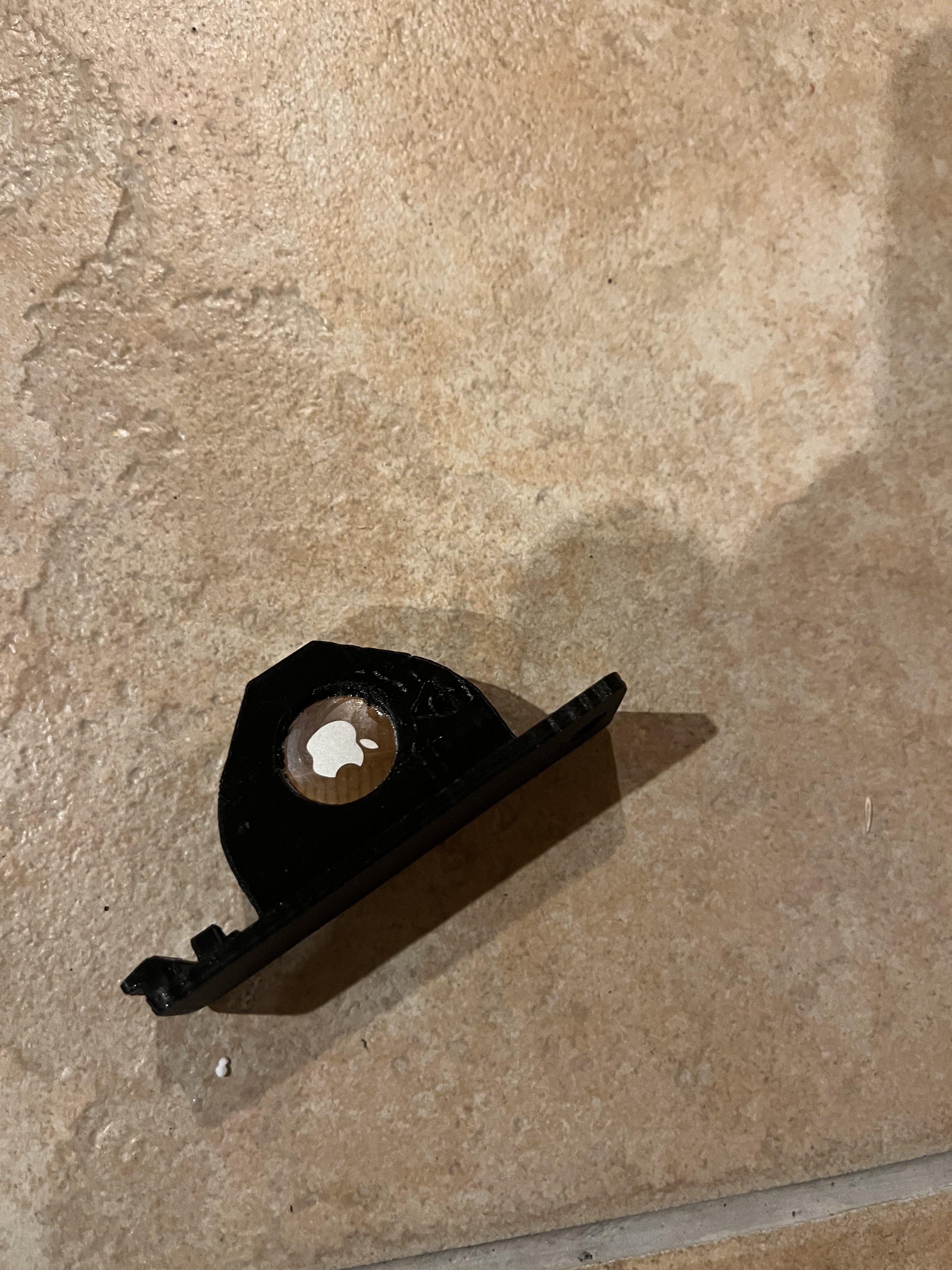

Mal ein etwas ein spezieller Umbau: Nachdem mich bei meinem 22iger 9.0 immer die sinnlose Blende gestört hat und der klassische AirTag Halter am Sattel viel Dreck abbekommt, habe ich habe mir für die Blende im Oberrohr einen AirTag halter 3d mit PLA gedruckt. :)

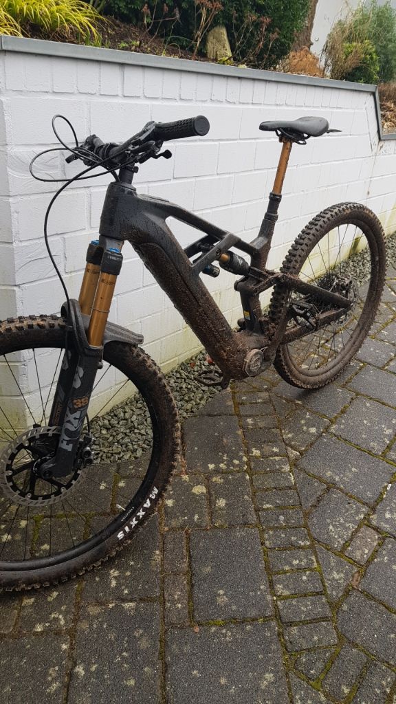

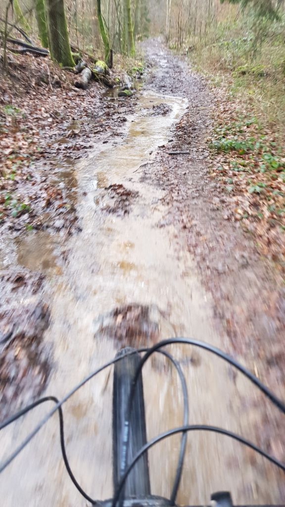

Hi,
bin immer noch am Einstellen der Gabel und Dämpfer bei meinem Deft 10.
Gabeleinstellung funzt. Hinterrad , Dämpfer, ist mir noch ein wenig zu "hibbelig".
Was mich stutzig macht , bekomme den SAG beim Dämpfer nicht richtig eingestellt.
Bin inzwischen beim maximum Druck, trotzdem immer mehr wie 20-30%, .
Am Wochenende mal die Watfähigkeit des Defts getestet :)
Grüsse

Sieht dein Motor durch die Schlammpackung nur so aus als wäre es die Race-Version oder hast du wirklich einen im Deft?
Vielleicht ein, zwei Spacer eingebaut?
Hi,
die Gabel und der Dämpfer sind noch im orginalen Zustand, verstehe ich das richtig, das ich da evtl. Spacer ausbauen könnte und mal überprüfen ob eine Veränderung eintritt ?
Oder welche zusätzlich einbauen soll ?
Danke.
Das wäre es :cool: . Ist mir auch aufgefallen.
Nein ist die normale Version, wurde auf der Tour schön gefordert, darum war er schön warm und hat den Schlamm abgetrocknet.
