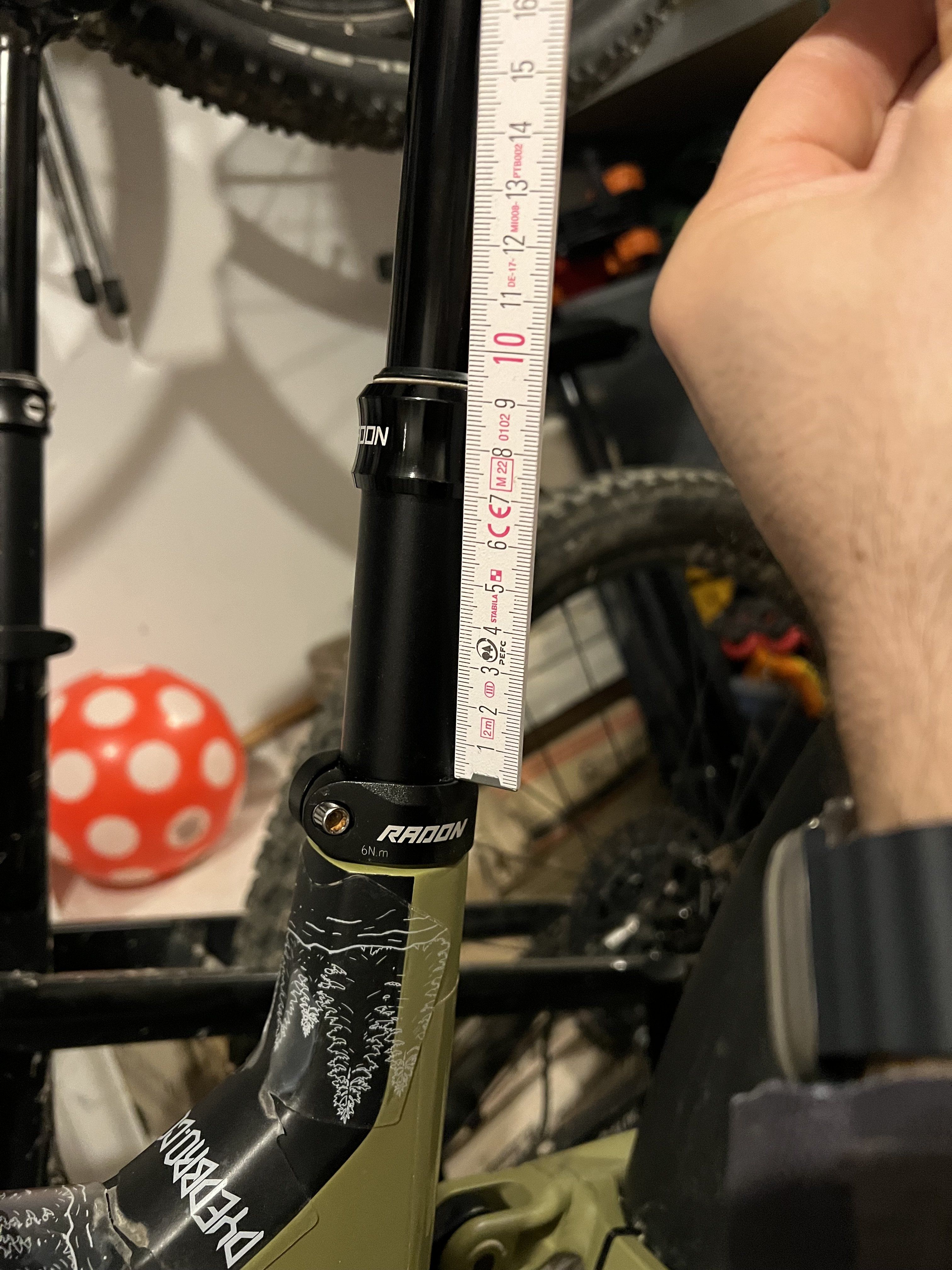

Hallo an Alle! Ich suche eine andere Sattelstütze für mein Deft. Was habt ihr für einen Vorschlag. Ich habe Grösse L und mit 150 mm habe ich noch fast 6,5 cm die Stütze drausen. Je tiefer würde es gehen desto besser.
Danke David

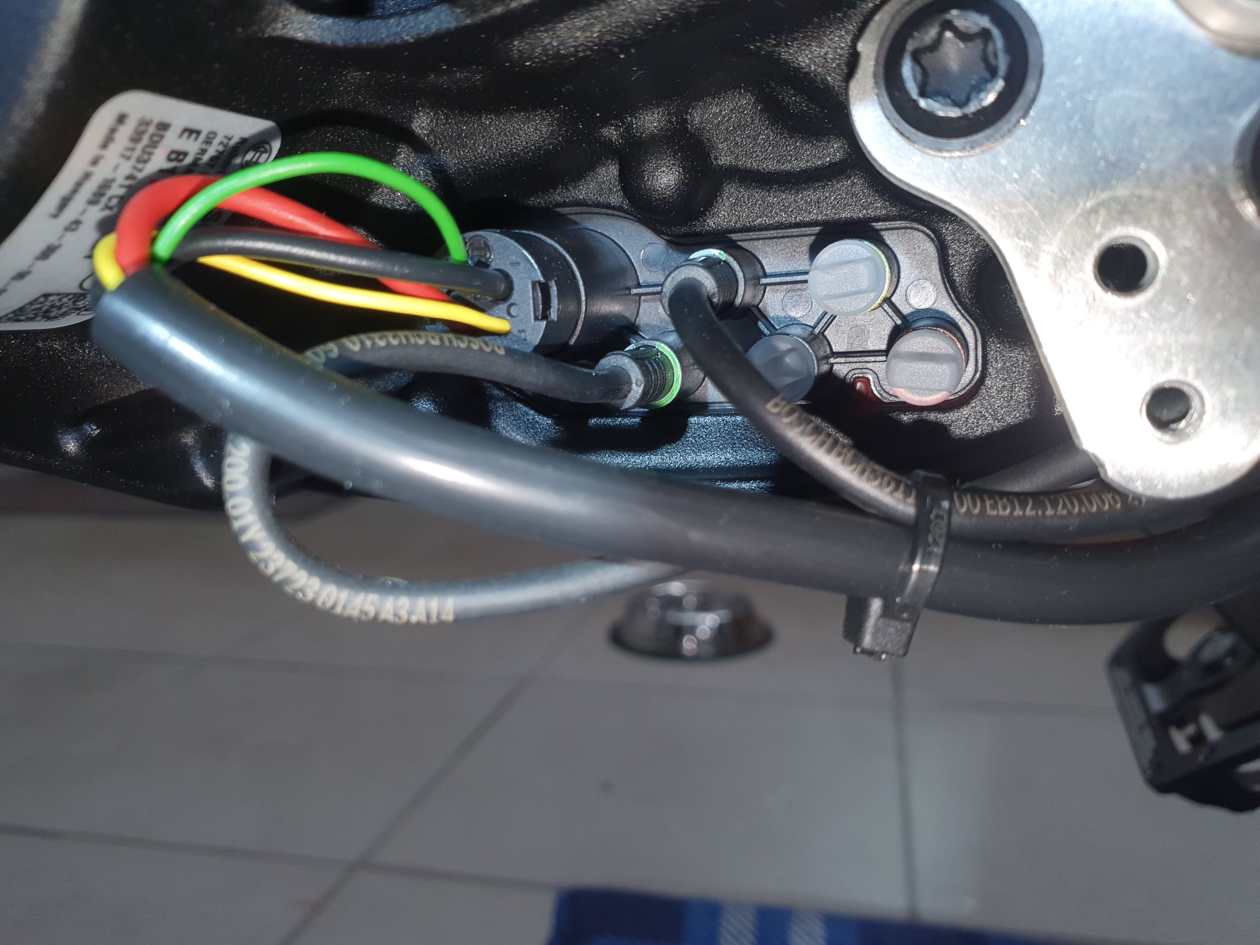

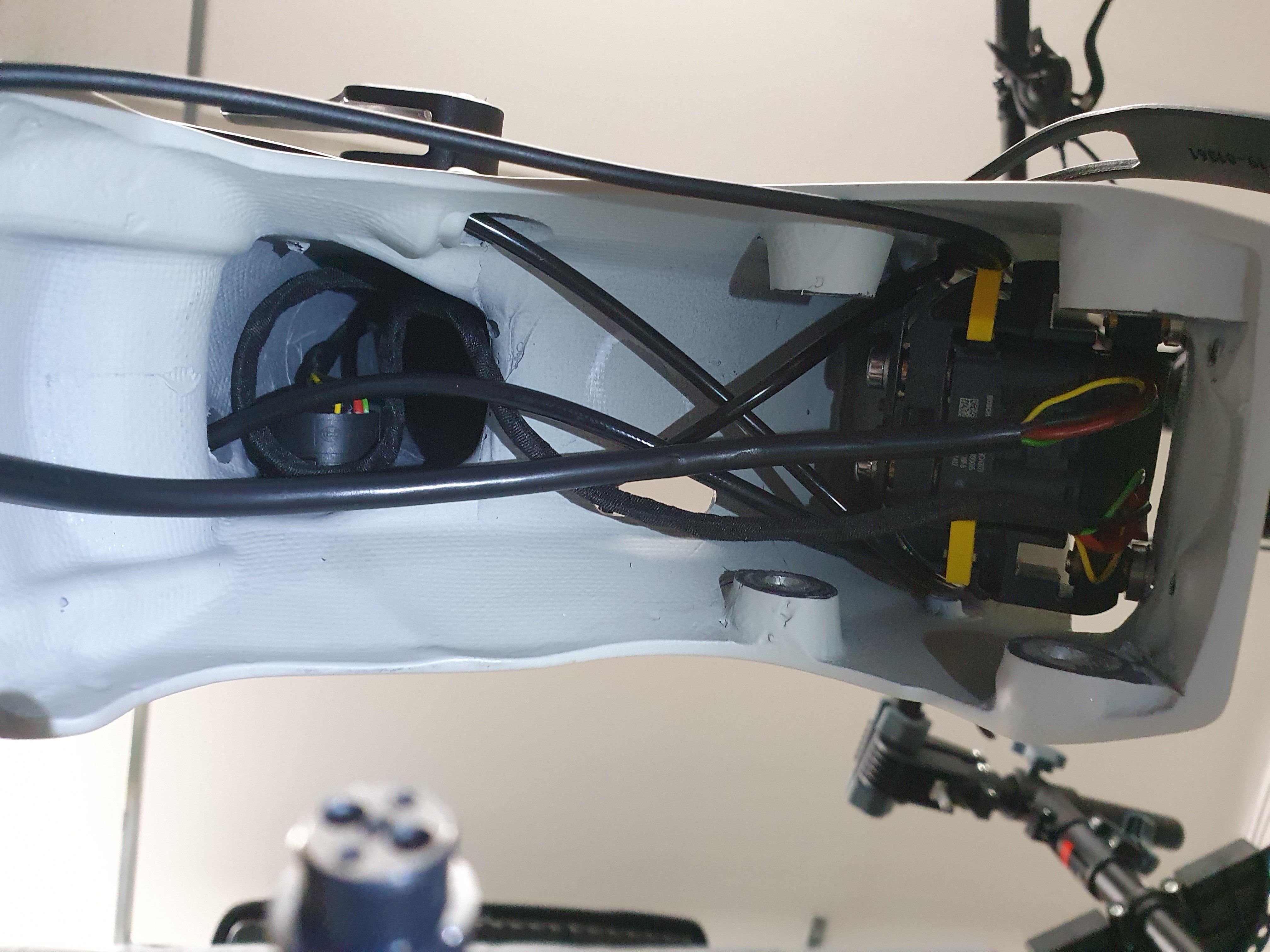

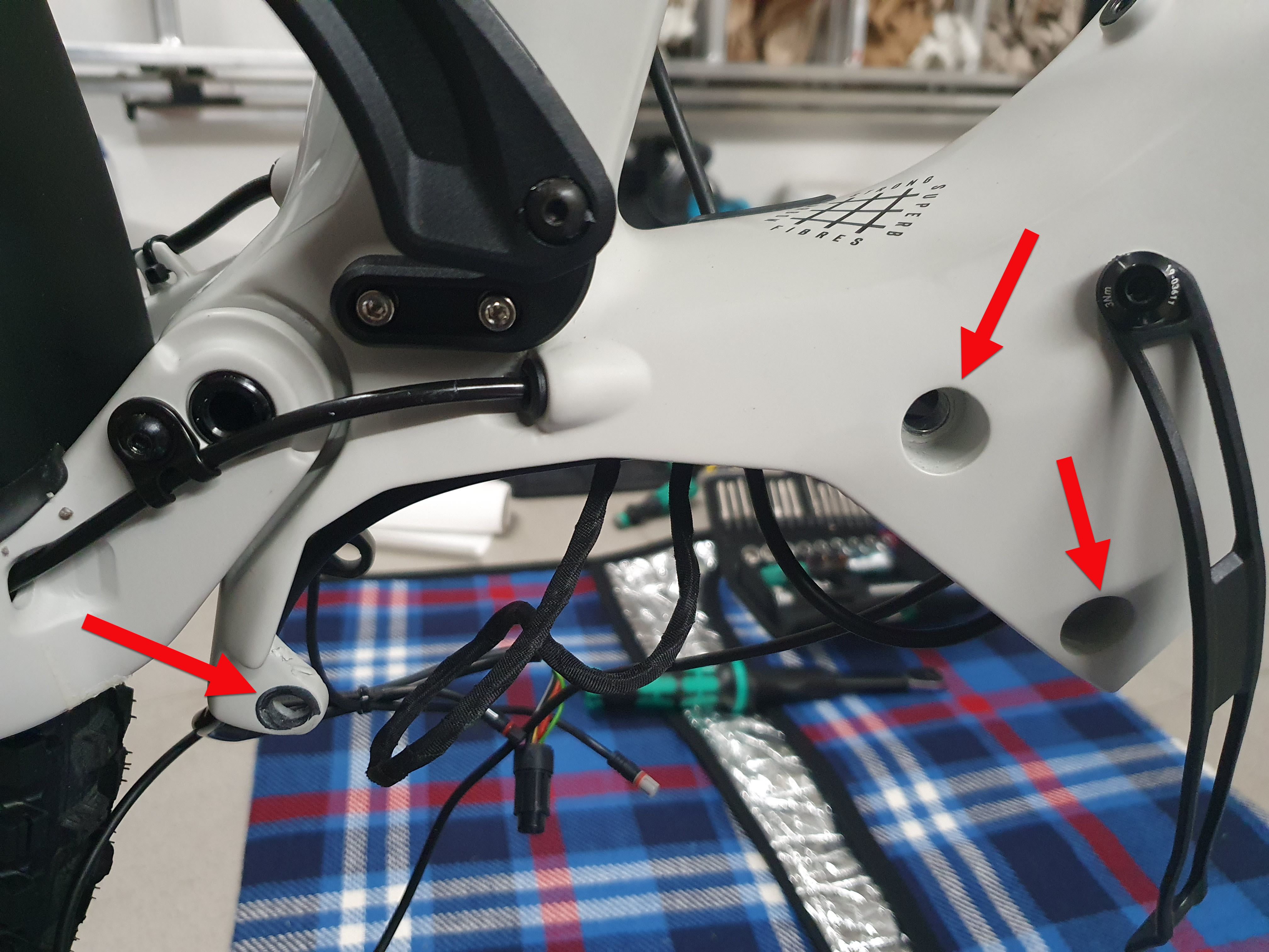

Habe den Motor erfolgreich aus und wieder eingebaut. Dazwischen natürlich den Kabelsalat im Rahmen gerichtet und jetzt sind die Außenzüge auch nachträglich noch schiebbar. Hier noch ein paar Fotos und die Info von Bike-Discount die markierten Schrauben (beidseitig) mit 20 +-2Nm anzuziehen.

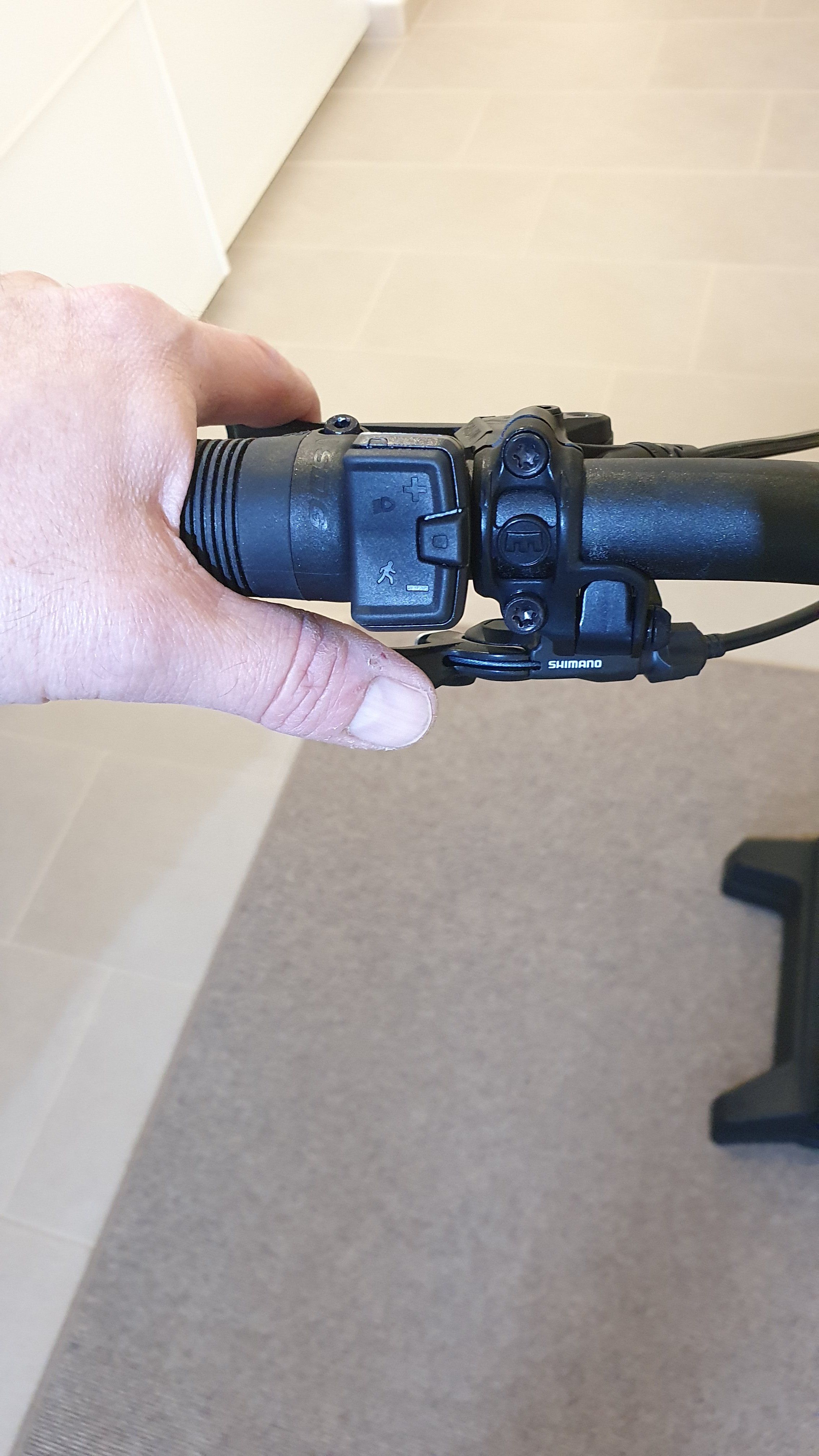

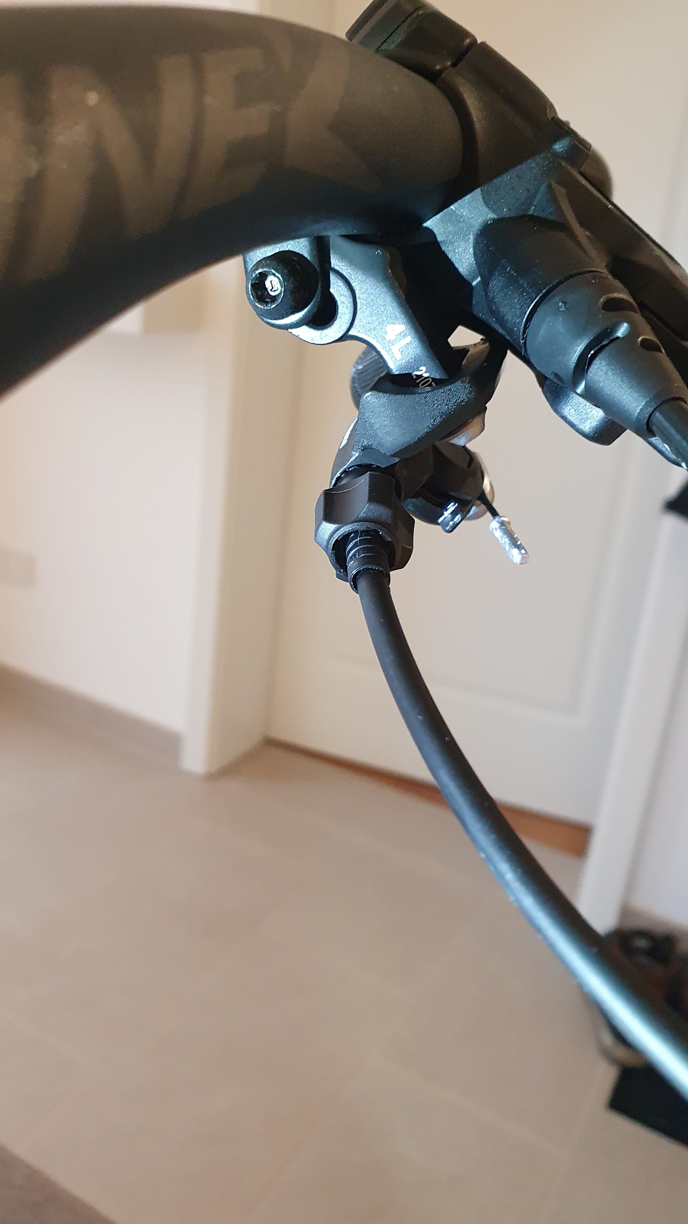

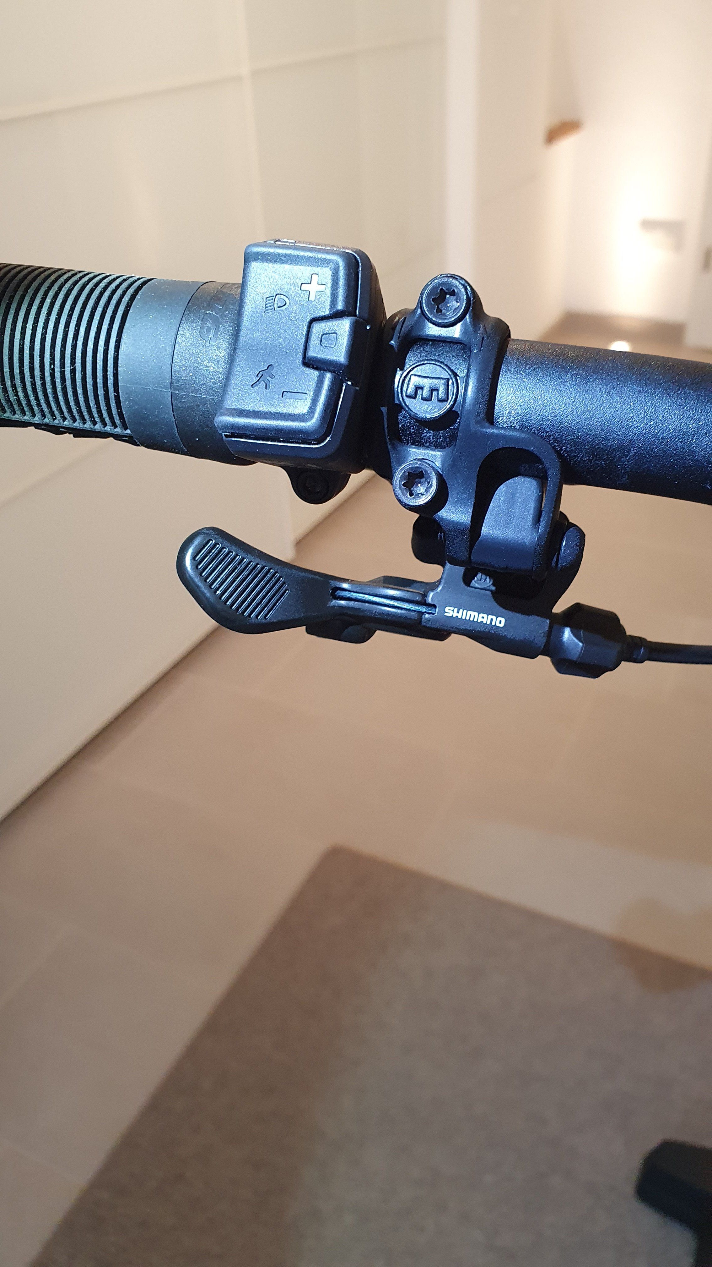

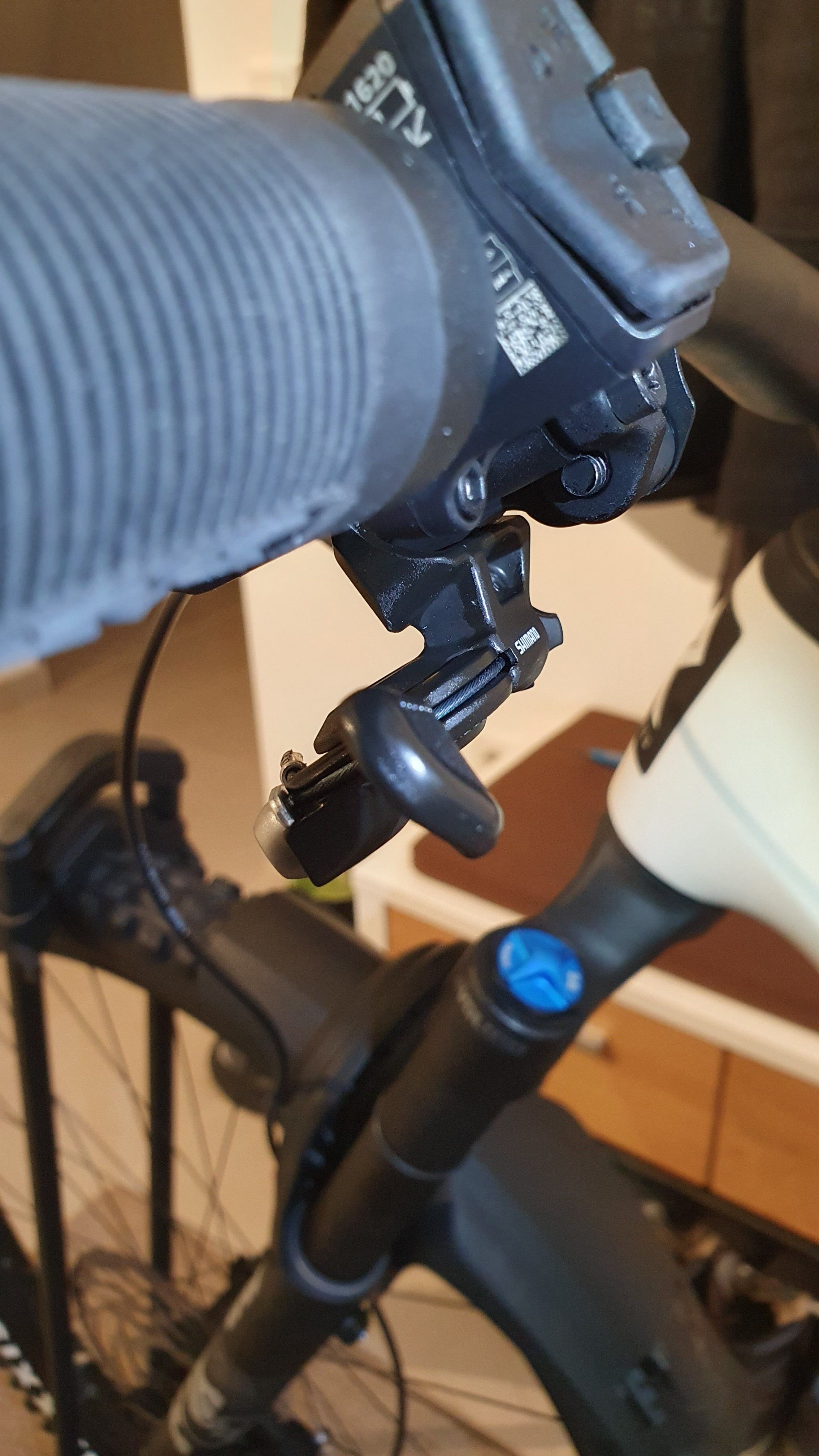

Auch hier noch ein Update: habe die besagte Dropper Remote Shimano SL-MT500-IL mit der MAGURA Shiftmix 4 für Shimano I-Spec EV auf der linken Lenkerseite verbaut und bin sehr zufrieden damit. Komme auch sehr gut mit dem Daumen dran ohne die Hand am Lenker umpositionieren zu müssen. Konnte übrigens auch den mitgelieferten Zug von Shimano an der Radon Sattelstütze einhängen. Entgegen meiner Befürchtung musste der Zug dort nicht per Schraube geklemmt werden, sonndern konnte wie bei vielen anderen Stützen einfach mit dem am Zug vorhandenen Nippel eingehängt werden.
Der Radon Innenzug war etwas zu kurz sodass ich den mitgelieferten Shimano Zug nehmen musste. Zudem war die Montage des Radon genau umgekehrt. Der Nippel war am Hebel und an der Sattelstütze war der Zug mit einer Hülse geklemmt, die eingehängt war. Nun ist es umgekehrt. Der Nippel ist an der Sattelstütze und am Hebel habe ich den Zug passend gekürzt und mit einer Endkappe versehen.

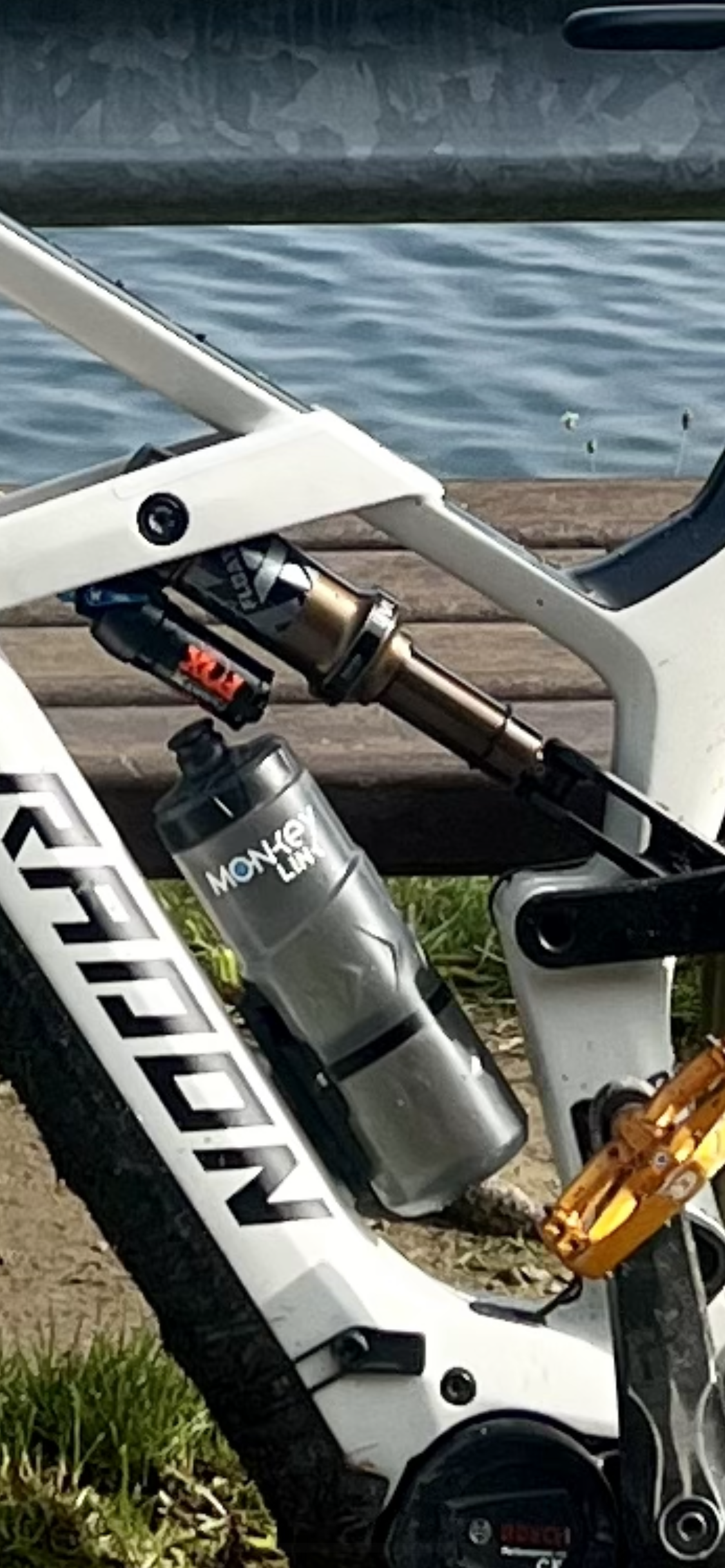

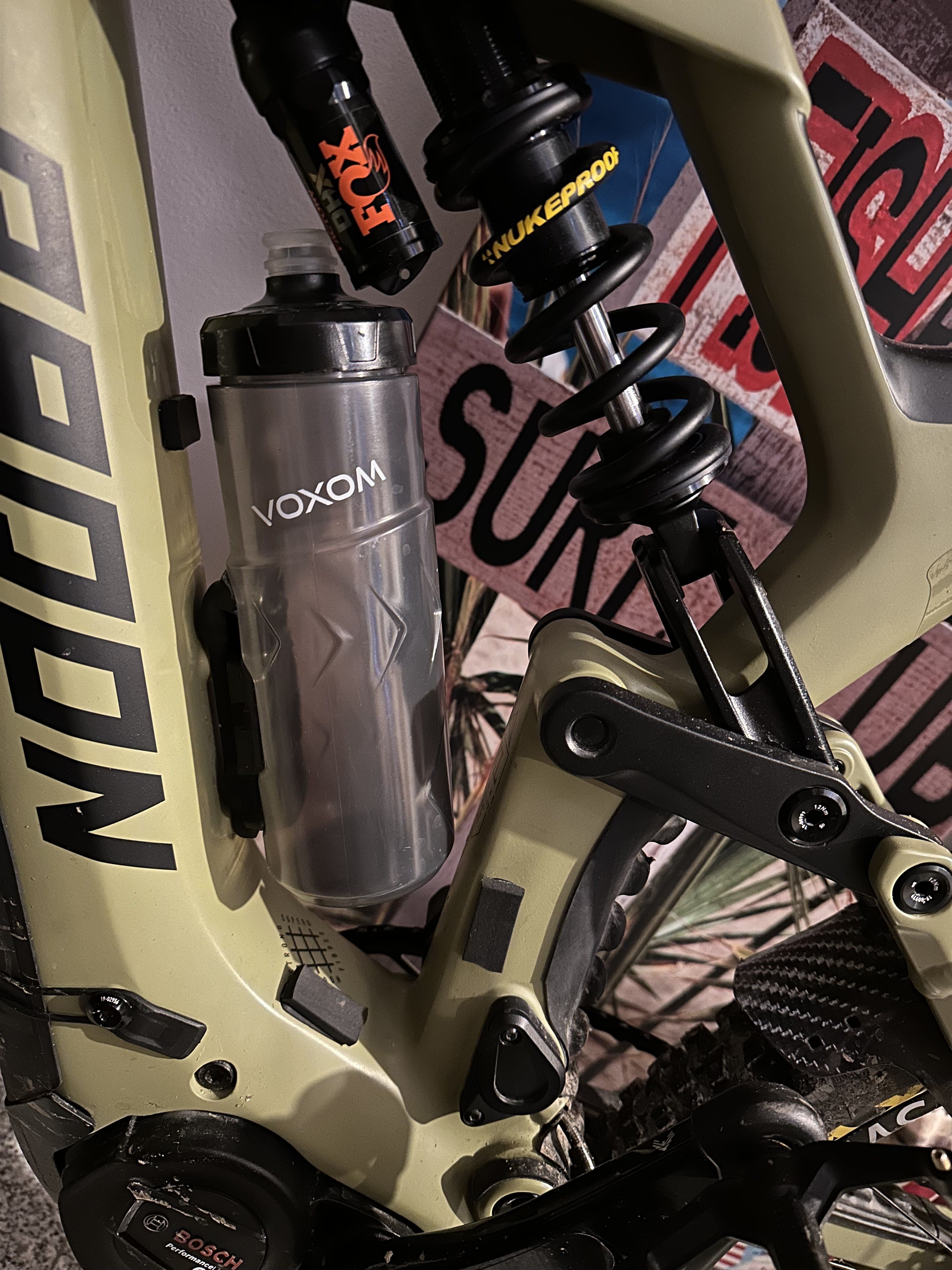

I'm thinking about buying a Fidlock bottle for my Deft (size XL). Does anyone has a Fidlock here? What is the biggest bottle size that fits?
I use a Fidlock Twist 590 for my Deft size M, but I don‘t know how much more space you have with an XL frame.
https://www.fidlock.com/consumer/twist-bottle-590-bike-base/09636
Fidlock provide printable samples of each different bottle. You can use those to find the biggest one for you.
example:
https://www.fidlock.com/consumer/me...bottledimensions_bottle590bikebase_220210.pdf
https://www.fidlock.com/consumer/me...ottledimensions_bottle750+bikebase_230317.pdf
