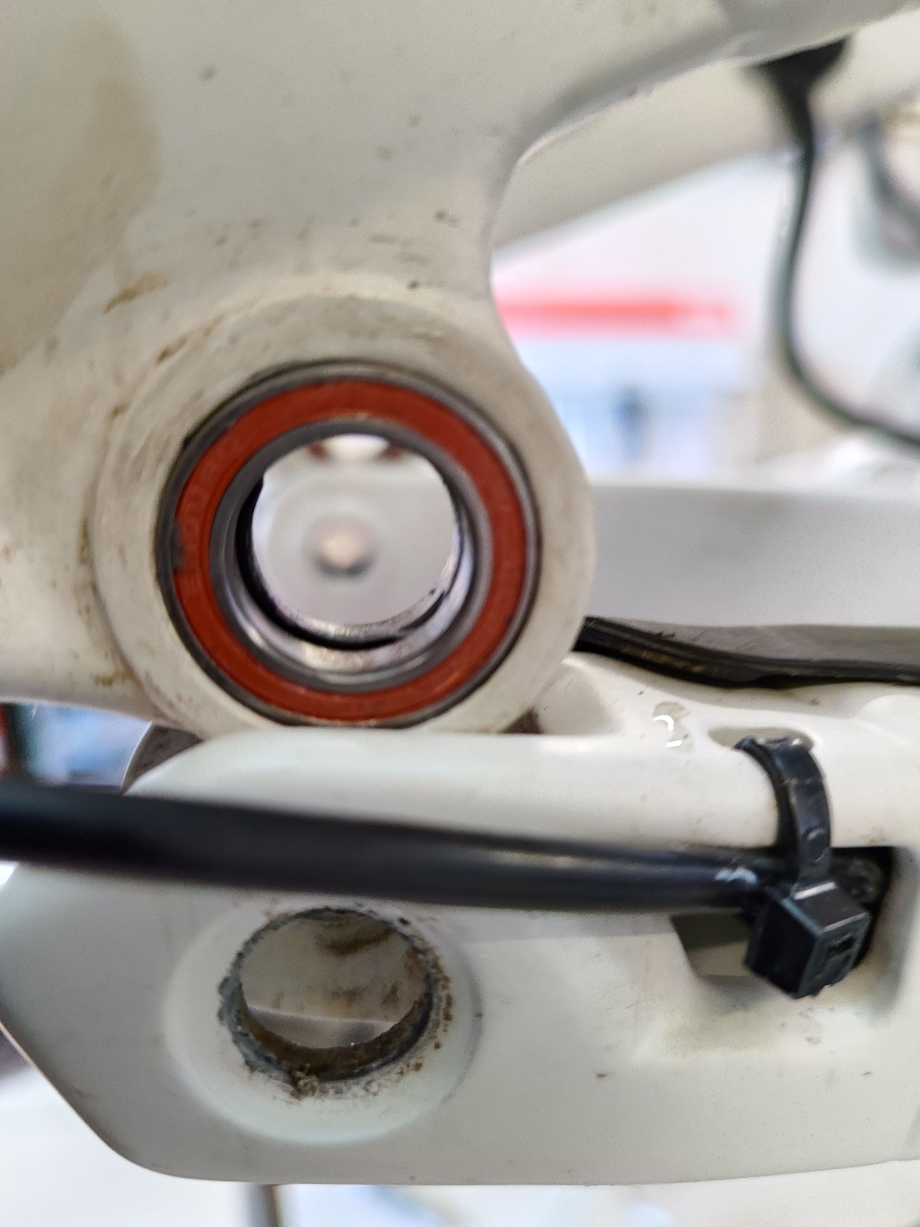

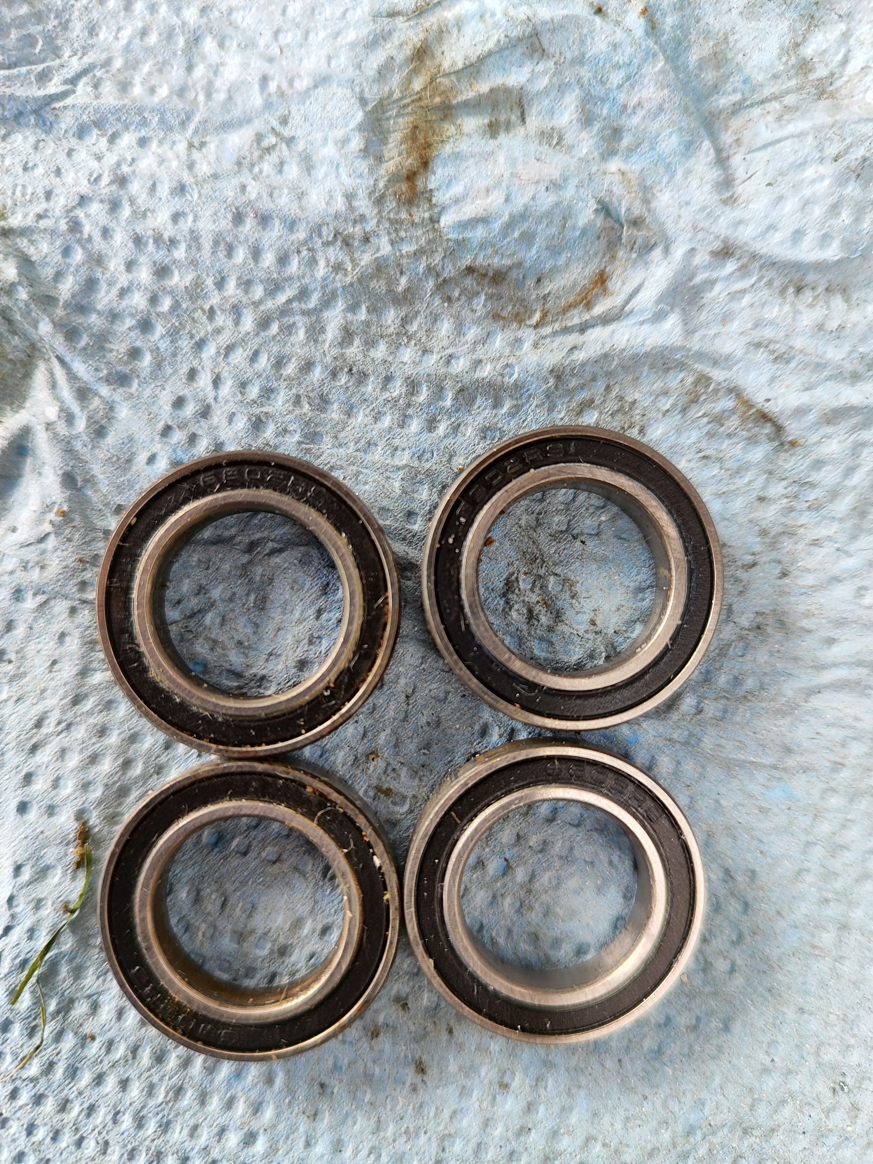

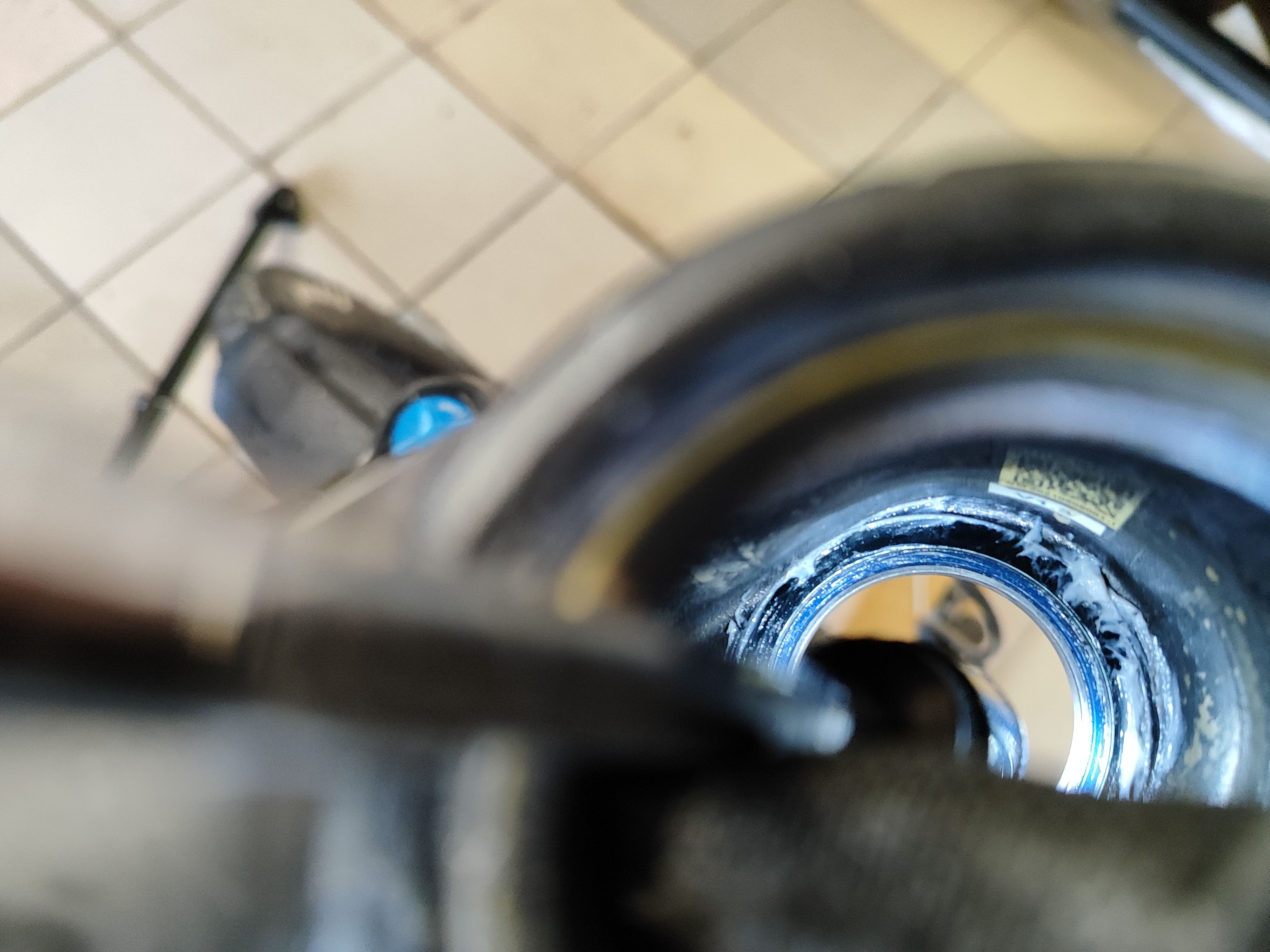

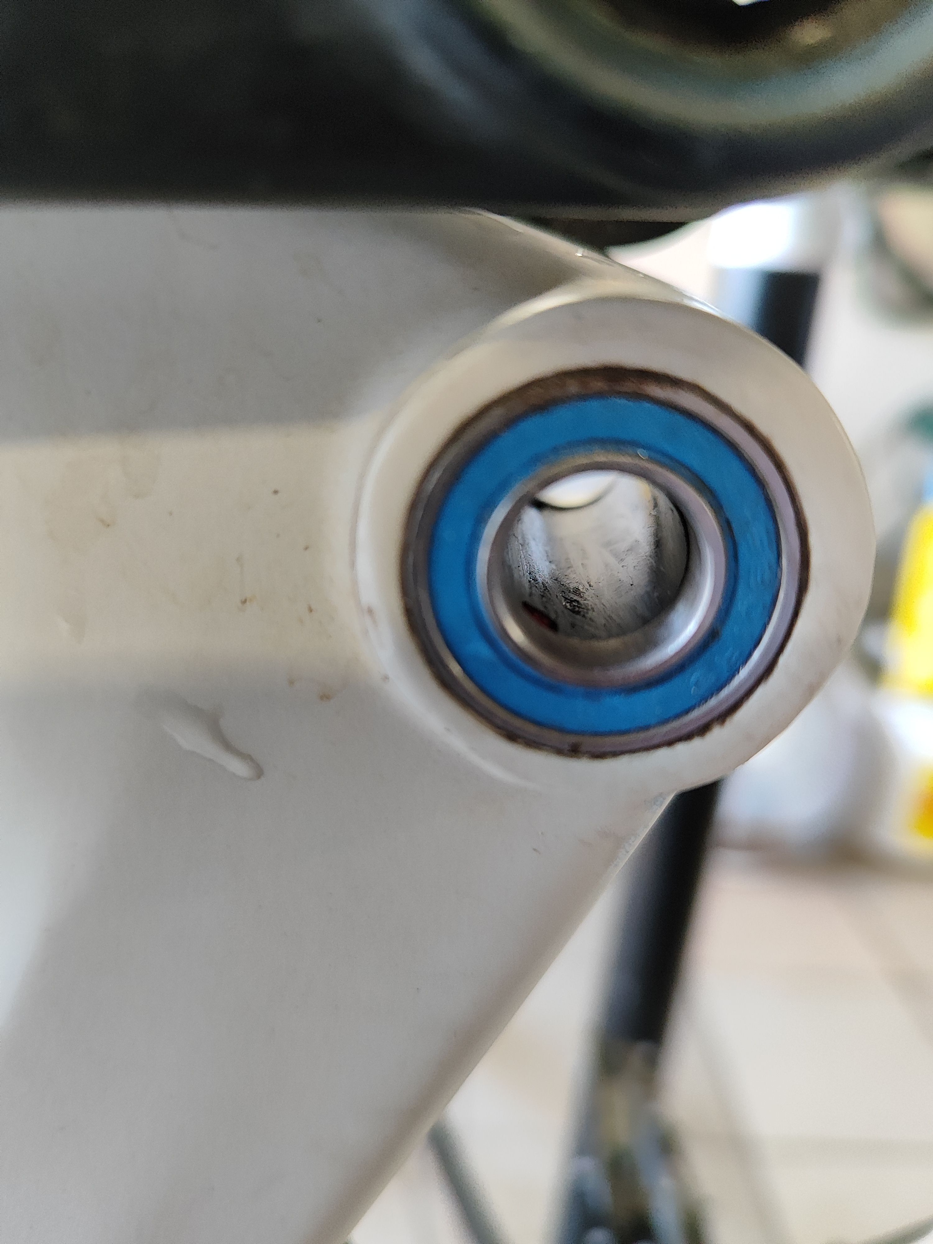

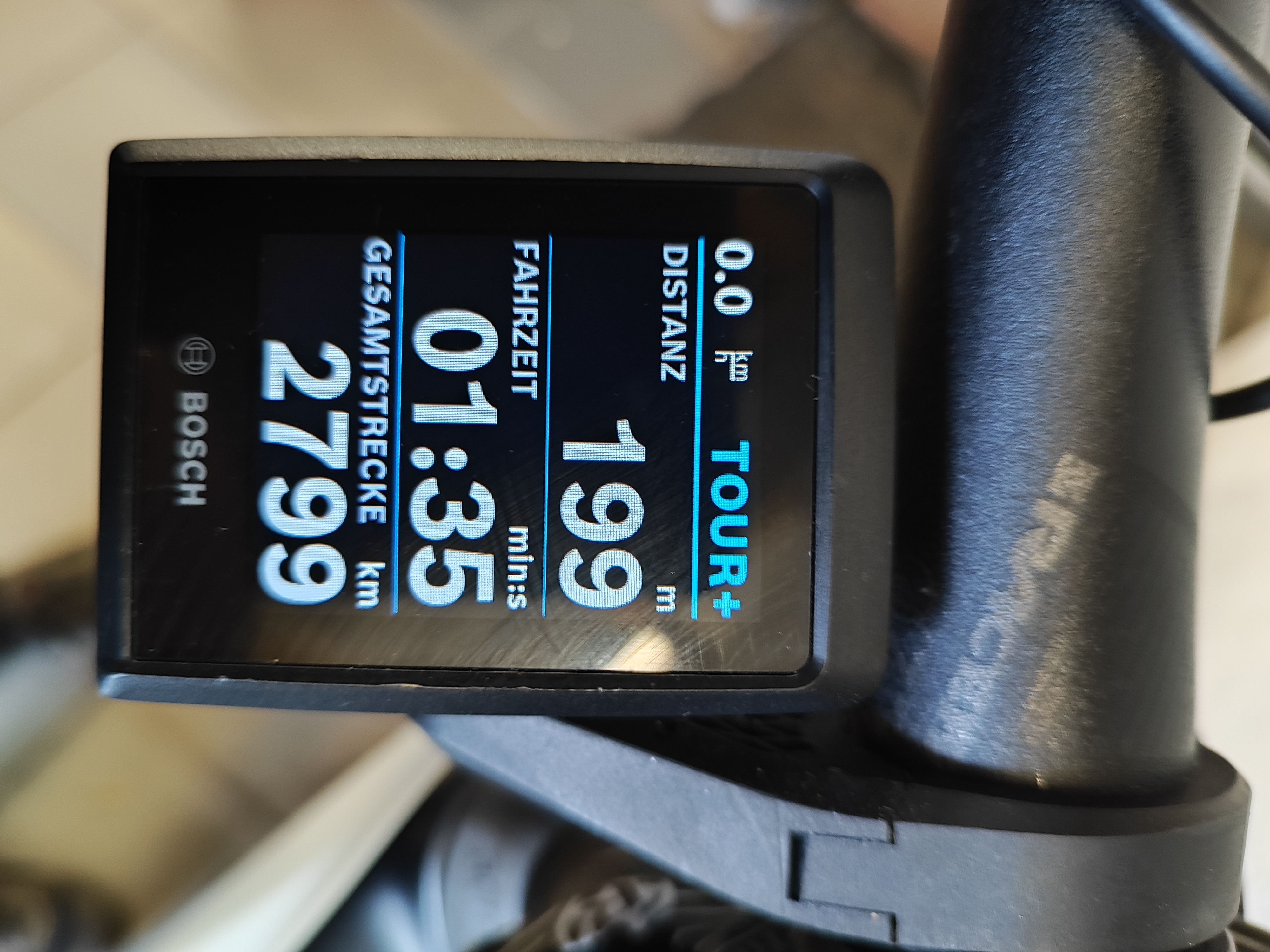

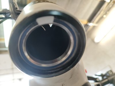

Nach einer üblen Schlammschlacht im Bikepark Fiss Östereich hab ich Heute mein Bike zerlegt um alles zu säubern und zu Fetten.
Die hinteren Schwingenlager waren noch völlig intakt, liefen aber etwas rau. Deshalb hab ich sie gewechselt.
Die anderen Lager der Schwinge sind in tadellosem Zustand.
Und das nach 2800 Kilometer.
Im übrigen ist das untere Lenkkopflager sehr wohl unten und oben geschlossen.
siehe Fotos
