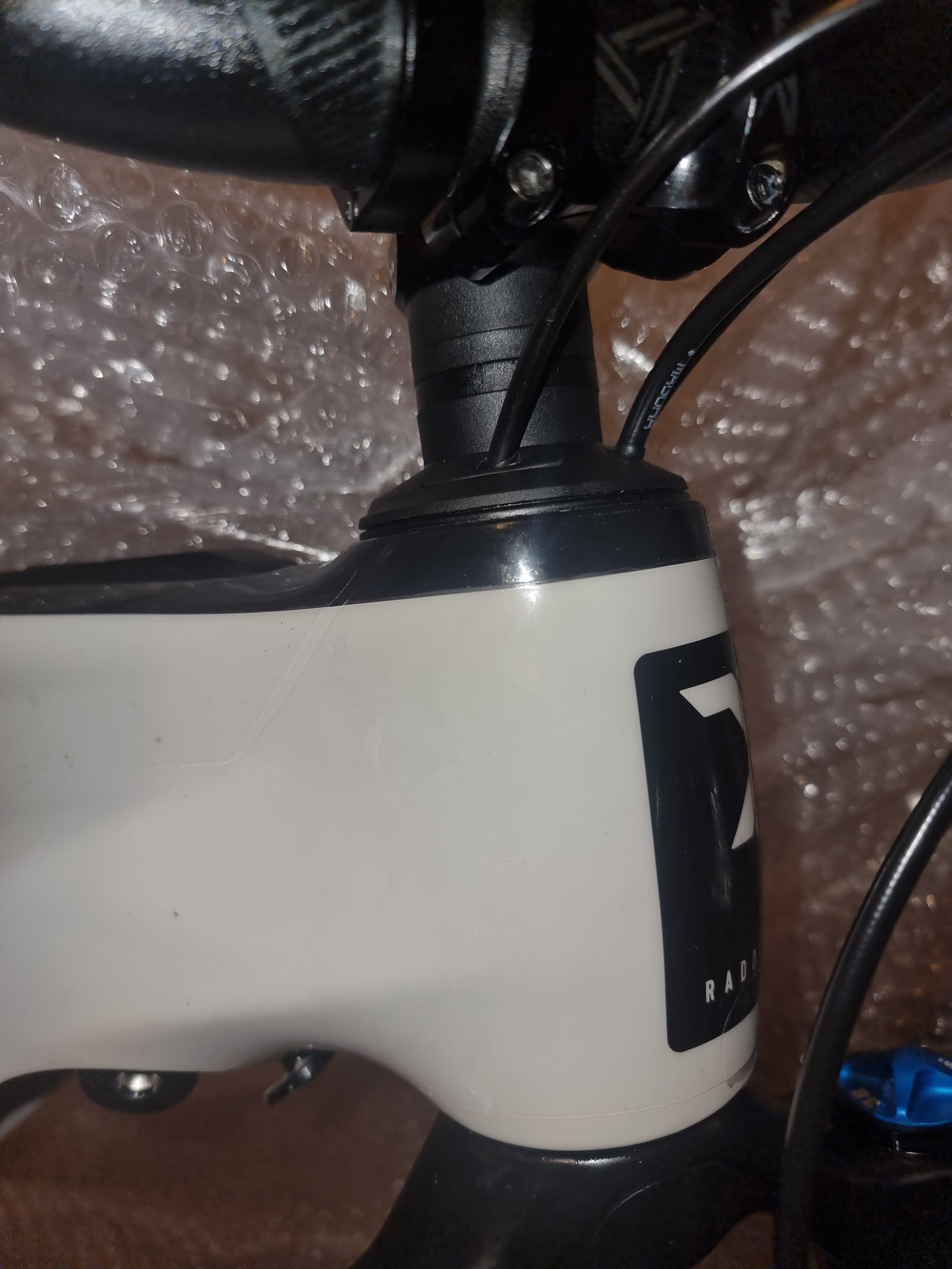

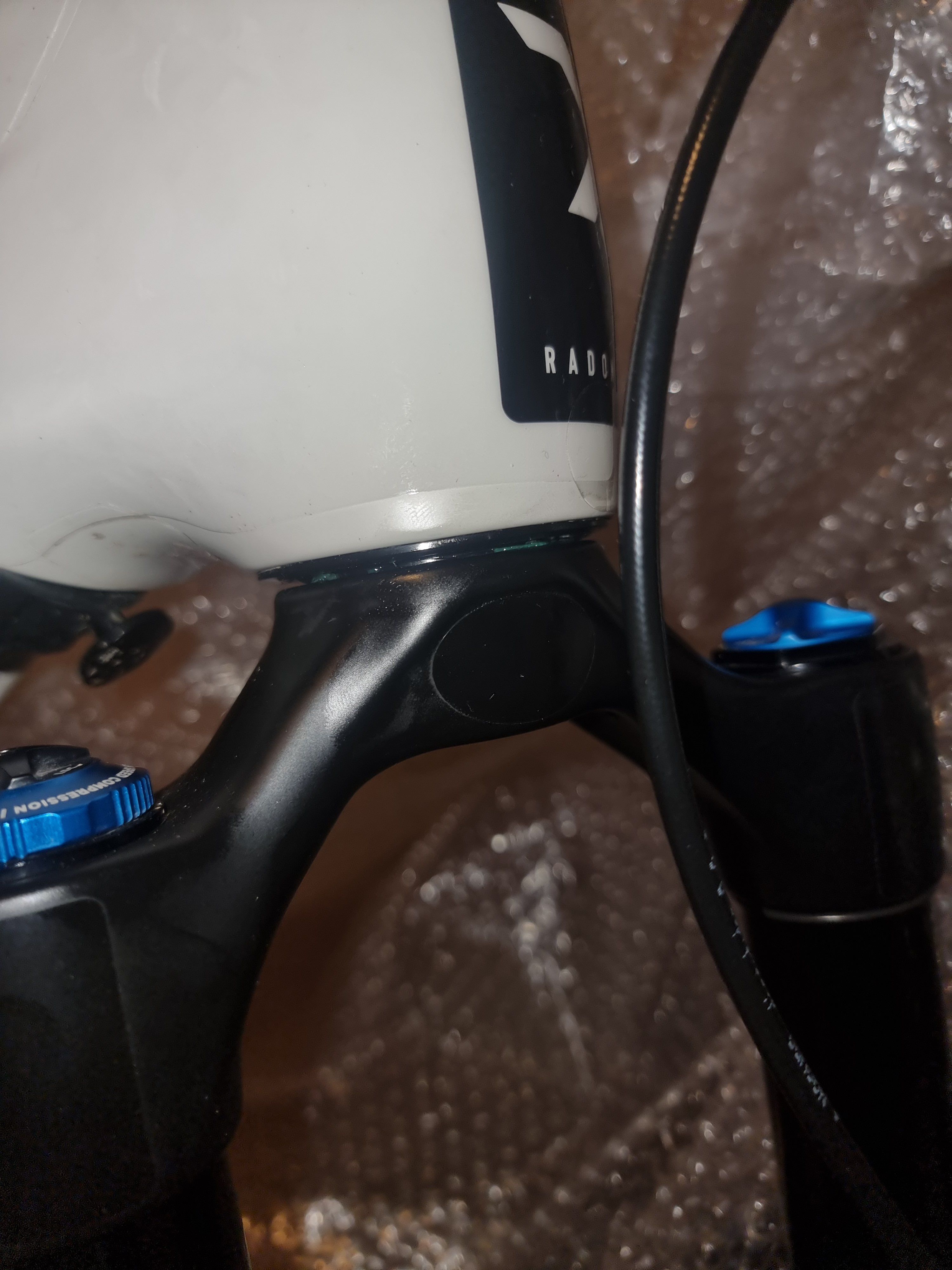

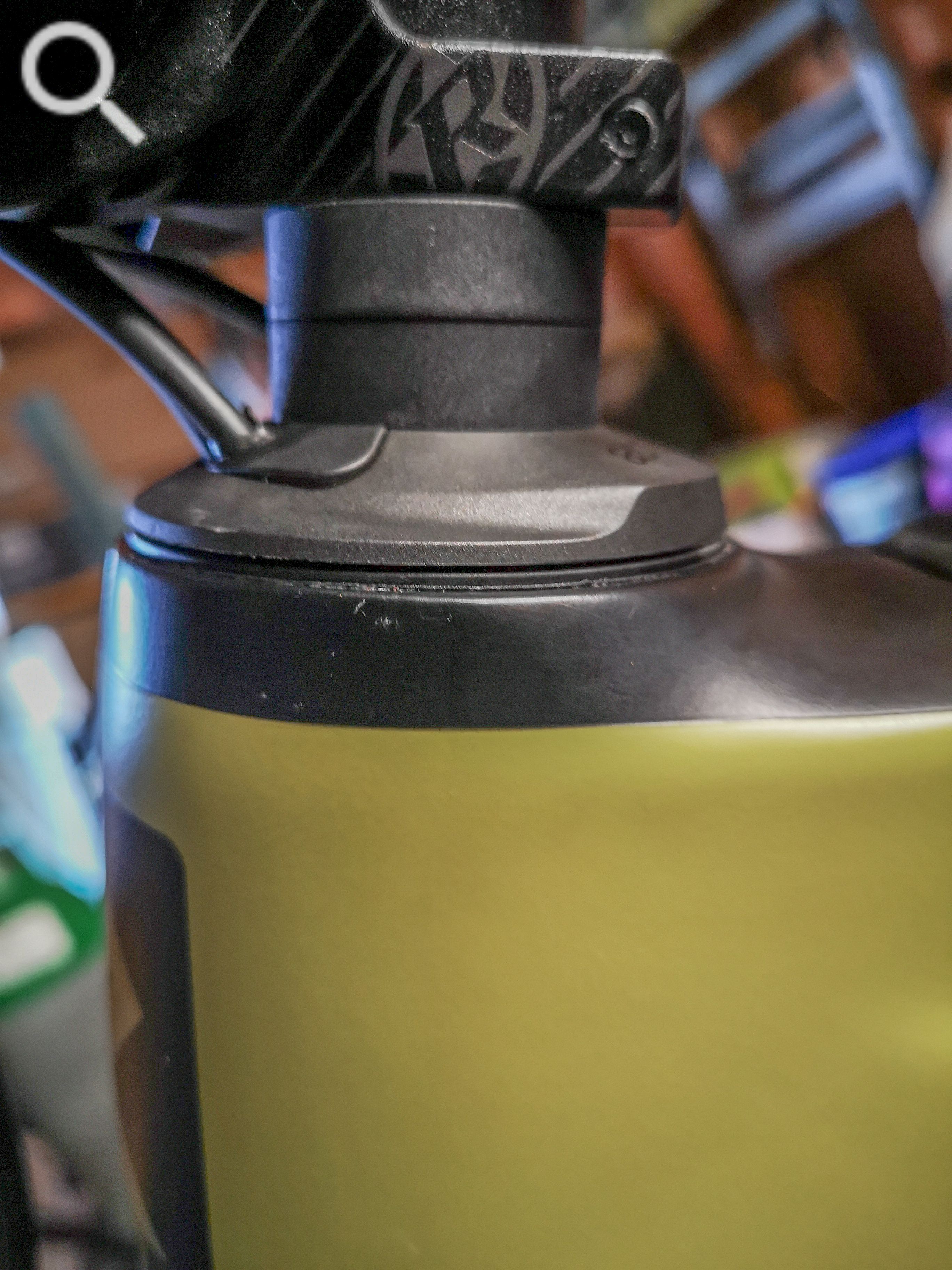

Ich hatte nur 2 und manchmal nur eine.. 😅 Oben schließt eigentlich alles bündig ab.. Aber auf der einen Seite lässt es sich sogar bis tief unter dem Rahmen einschlagen und auf der anderen Seite normal wie immer..
Ist es normal, dass ca. 2cm vom Vorbau "in der Luft hängen".. Ohne Gabelschaft Kontakt sozusagen
Ja, ich gebe dir Recht - der Steuersatz mit den vielen Kunststoffteilen ist ne glatte Fehlkonstruktion.
Ja, vermutlich hat sich der Gabelkonus verdreht. Einfach am Lenker drehen, bis der wieder passt. Mich hat's mal im Park aus dem Lift gehauen, war der Lenkanschlag auch verdreht.
Der Vorbau darf nicht bündig mit dem Gabelschaft abschließen, sonst könntest du krein Druck auf's Lager bringen und es nicht einstellen.
Wenn du noch Spiel im Lager hast, aber die Aheadschraube schon sehr stark angezogen hast, dann hast du irgendwas nicht richtig zusammen gebaut.
Schau mal, ob die Staubkappe, die zwischen Spacern und dem komischen Plastik Spreizring sitzt richtig aufgesetzt ist. Die haben Nuten und Federn. Wenn die nicht richtig passen kannst du das Lagerspiel nicht einstellen.
Die Plastik Aheadkappe würde ich auch tauschen. Die ist ziemlich weich und gibt ständig nach. Lagereinstellung ist damit kaum möglich. Mit ner Akkukappe wird's deutlich besser.
Abstände von der Staubkappe usw sind wie davor.. Die hat ja 2 "Pins" und der komische Spreizring 2 zugehörige "Löcher".. Das ist alles schon ok so..

Hab bei mir auch spacer raus genommen, hab noch 25mm verbaut.
Vorbau steht bei mir auch ca 4mm über.
Die Kunststoff ahead kappe hab ich auch Recht zügig gewechselt, das Ding war der letzte Mist.
Hab dann noch alles auf kabellos umgebaut, jetzt geht nur noch eine Bremsleitung durch den Vorbau. Ist zwar teuer aber die Kabelführung ging mir auch auf die Nerven.

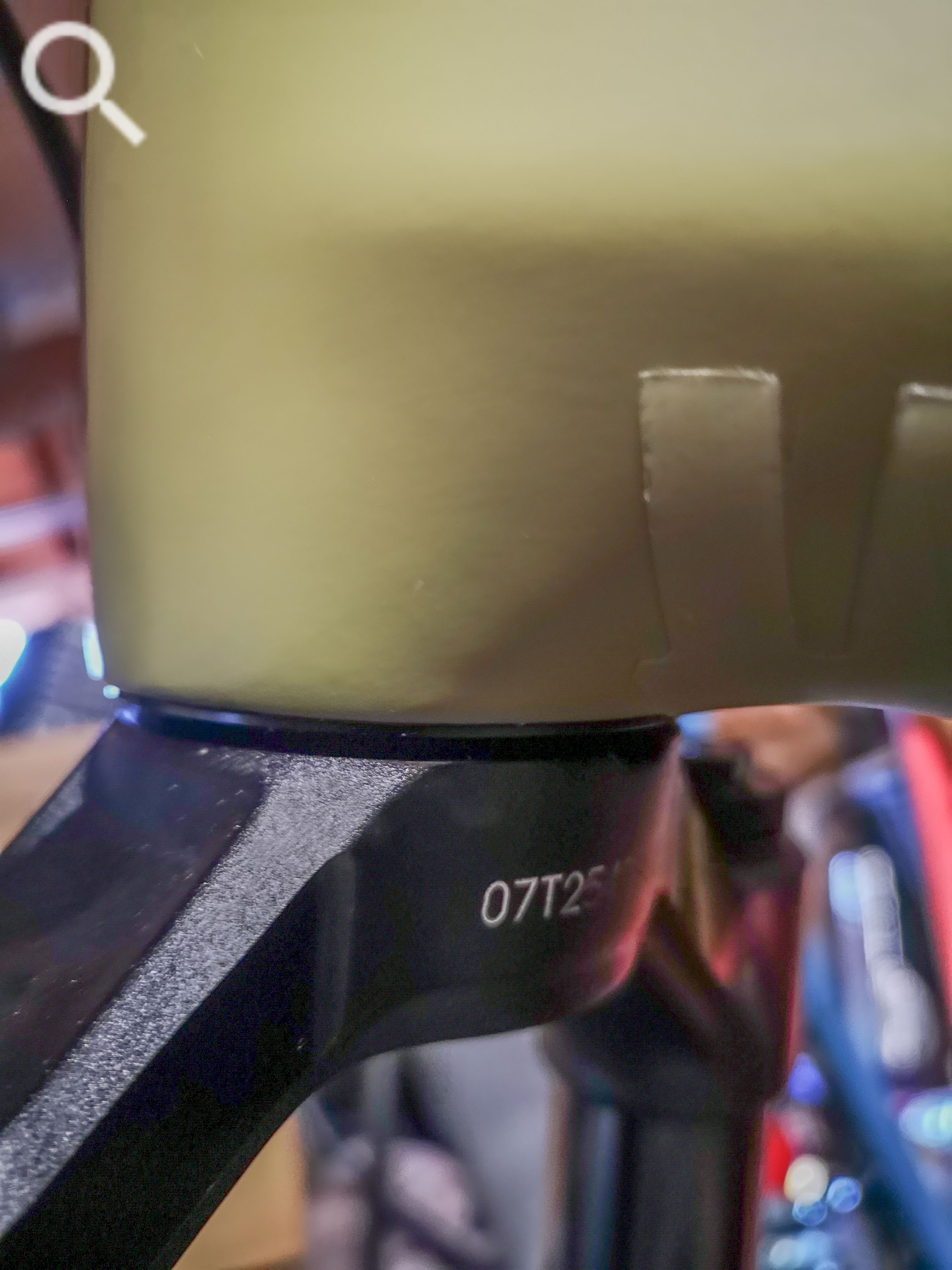

Habe bei mir gerade noch mal nachgeschaut.
Am Steuersatz hast du oben wie unten zu viel Luft dazwischen. Musst du noch mal auseinander bauen und sorgfältig einsetzen.
Spacer erscheinen mir zu viel. Mein Rad wurde mit nur zwei Spacern ausgeliefert.

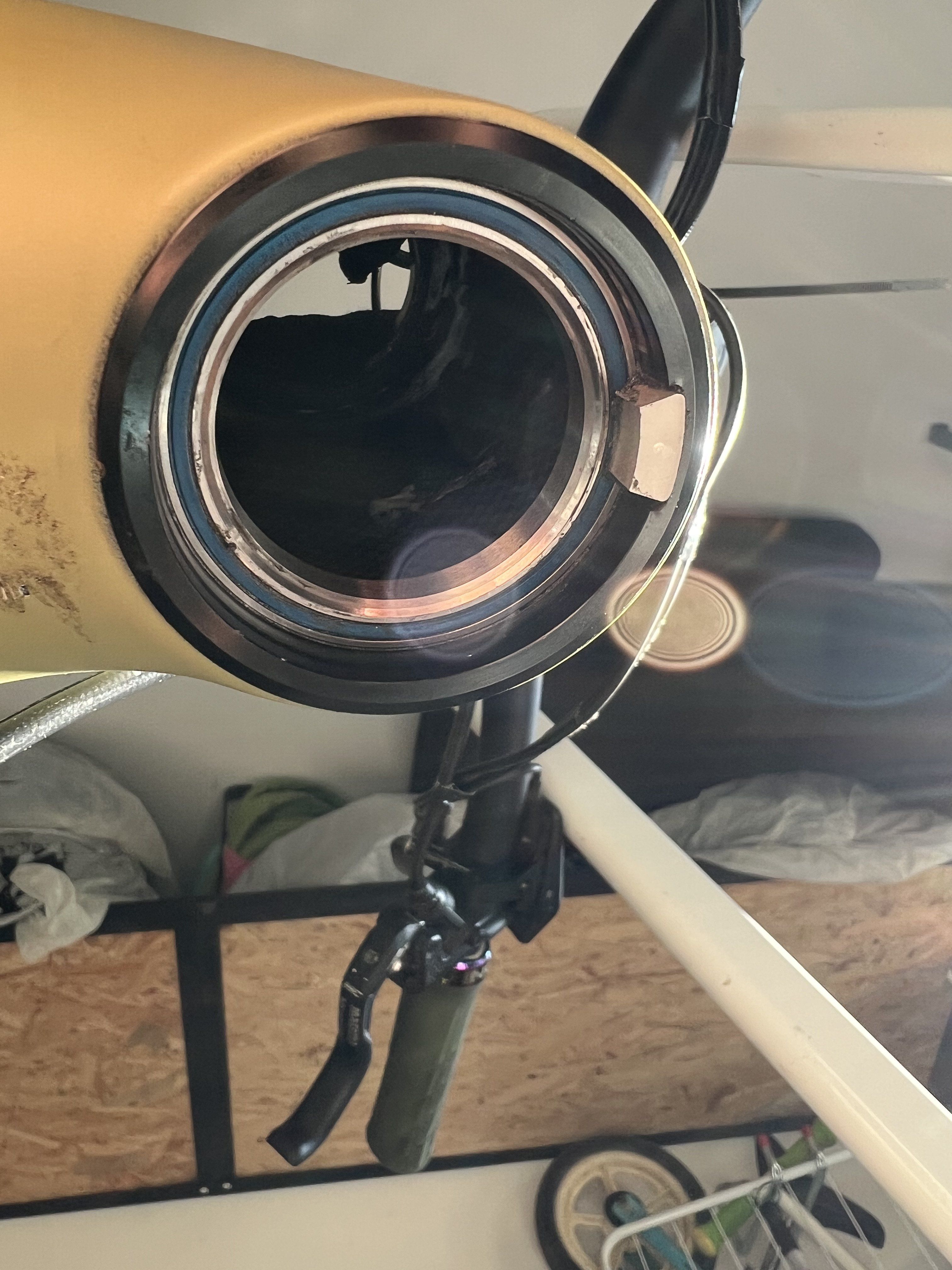

Seit November 2022 bin ich auch ein Deft Besitzer. Es fährt sich gut, aber die Qualität.... Nach 200 km waren die Lager im Freehub total kaputt. Heute habe ich den Steuersatz auseinandergebaut und wollte die Lager auch rausnehmen damit ich sie fetten kann. Wie kann ich die untere rausnehmen? Wegen dem Lenkanschlag kann ich es nicht. Danke für eure Hilfe.

das große Lager ist von innen offen, kannst also nur von innen nachfetten oder komplett aus dem Rahmen schlagen...
