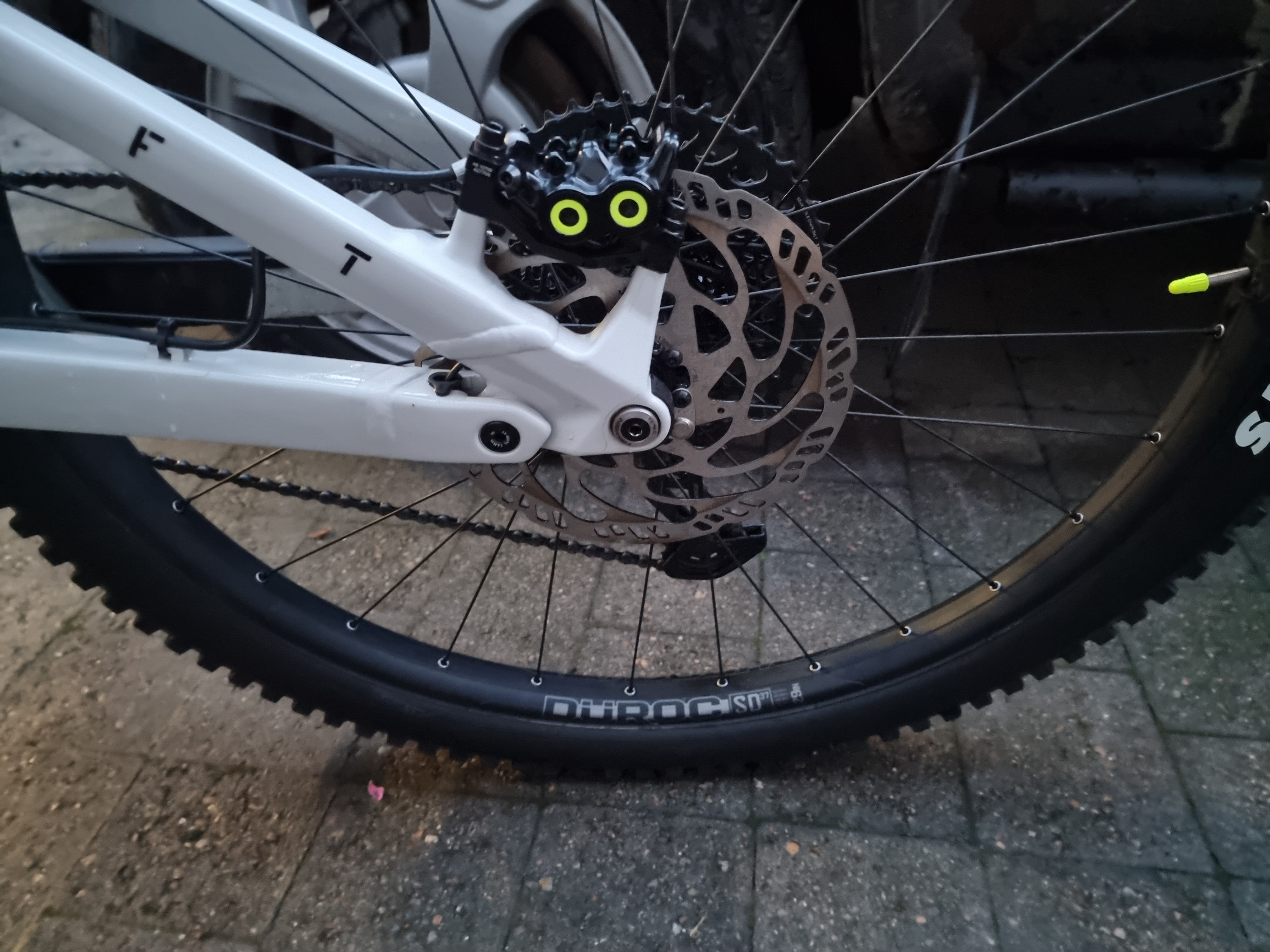

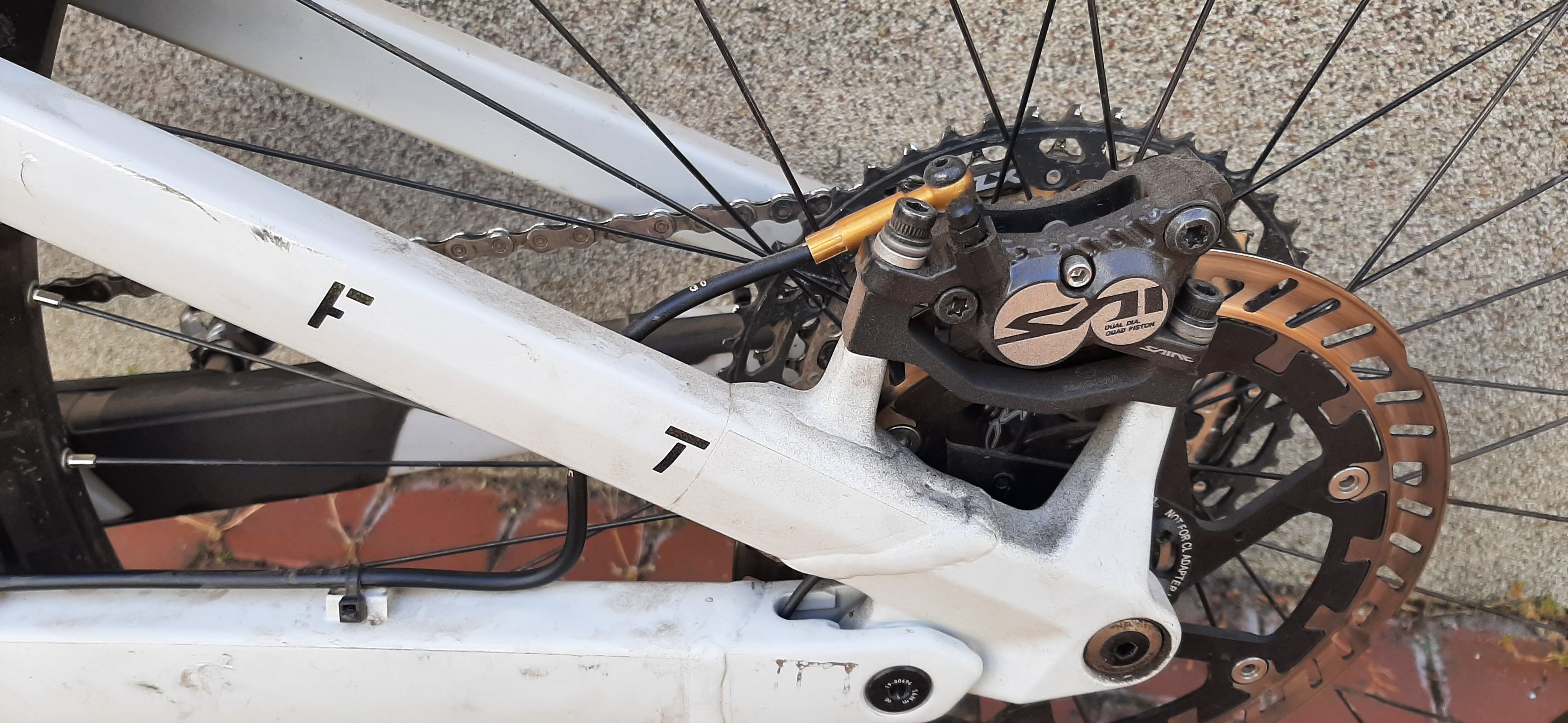

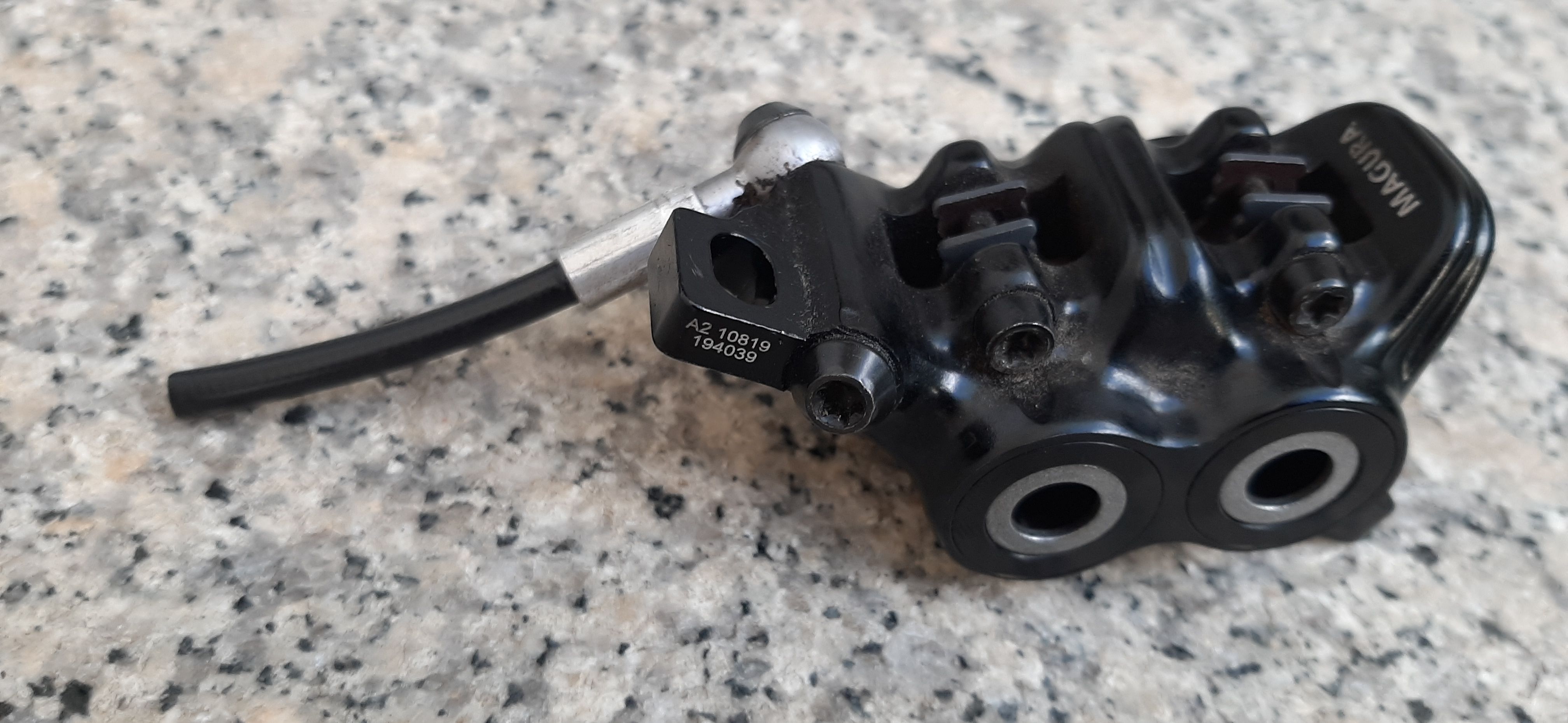

ich hab das anfangs am Deft an der hinteren Bremse gefahren, weil ich keinen Bock hatte die komplette Bremsleitung zu tauschen.
Aber die Bremse war mir auf Dauer zu brachial, deswegen hab ich die Magura Leitung kurz vorm Bremssattel abgeschnitten und damit die Shimano Leitung durch den Rahmen gezogen...

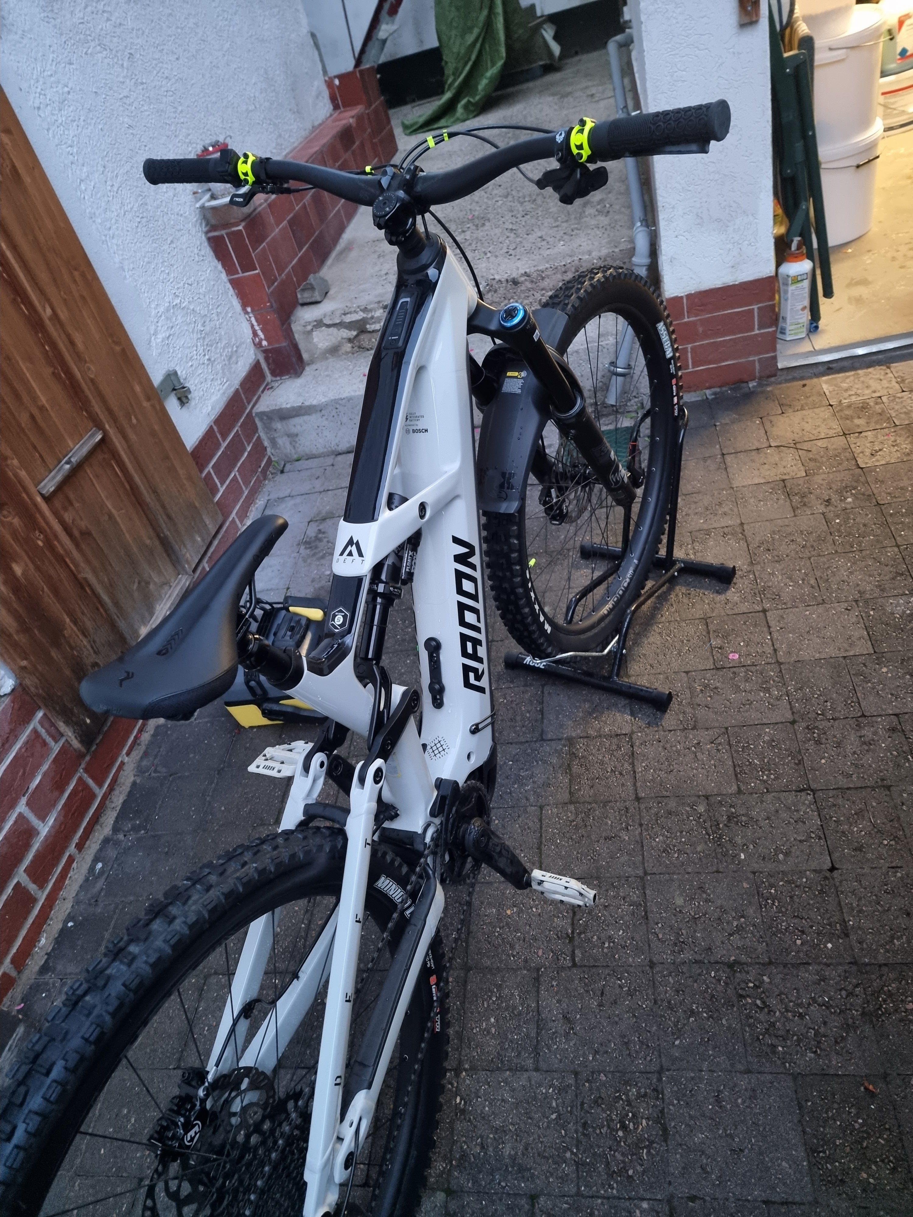

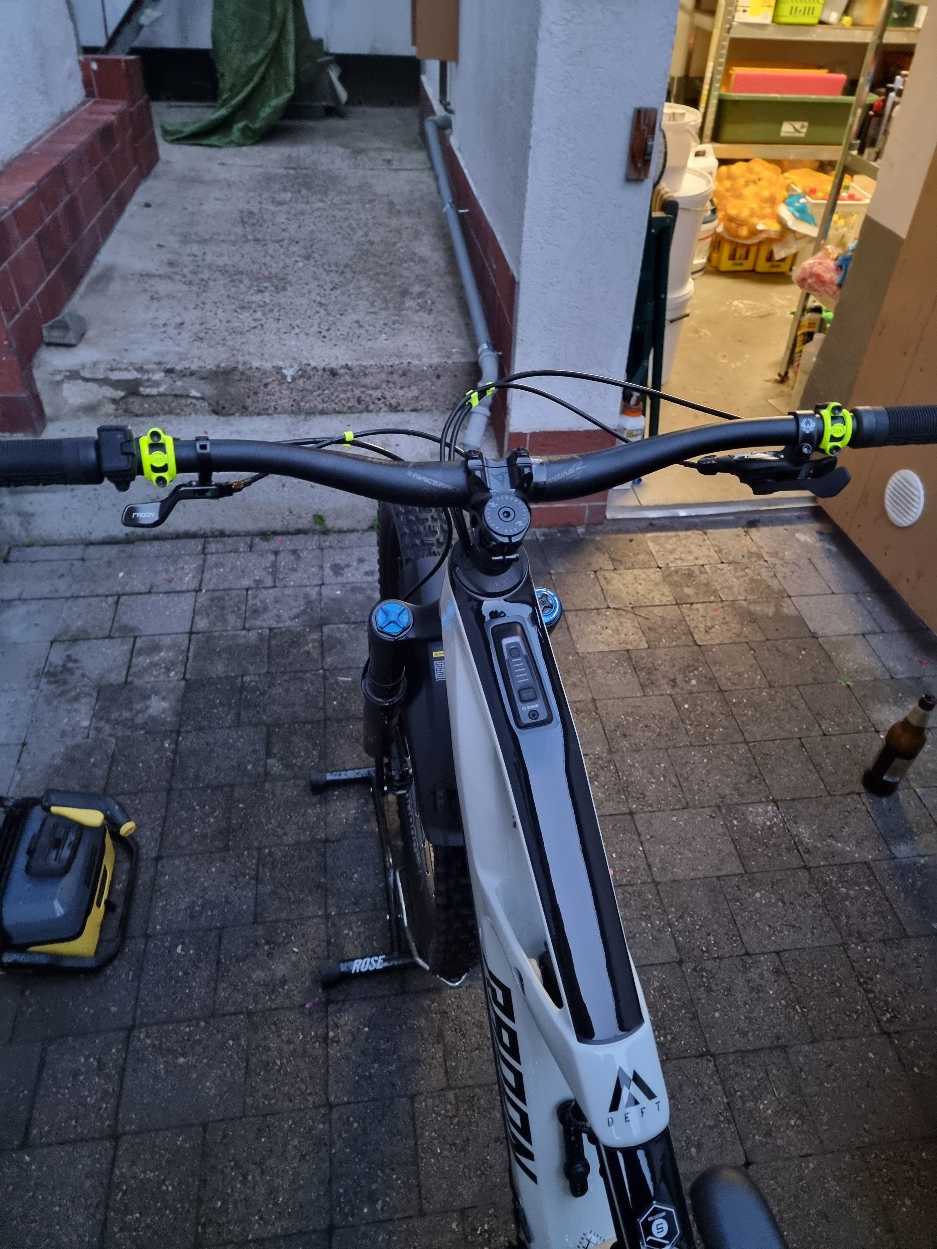

Hab heute mal wieder was dezent optisch getunt. Dennoch fliegen die Geber raus... Konnte heute günstige Deore XT Geber testen und die Haptik ist komplett was anderes...
Wird wohl eine Shigura werden. Überlege nur noch zwischen XTR oder Saint Gebern..
Oder ist nen MT7 Geber mit HC3 vergleichbar?
Hab nur die Standard MT5 mit Standard Gebern, was haptisch irgendwie schlecht ist.
