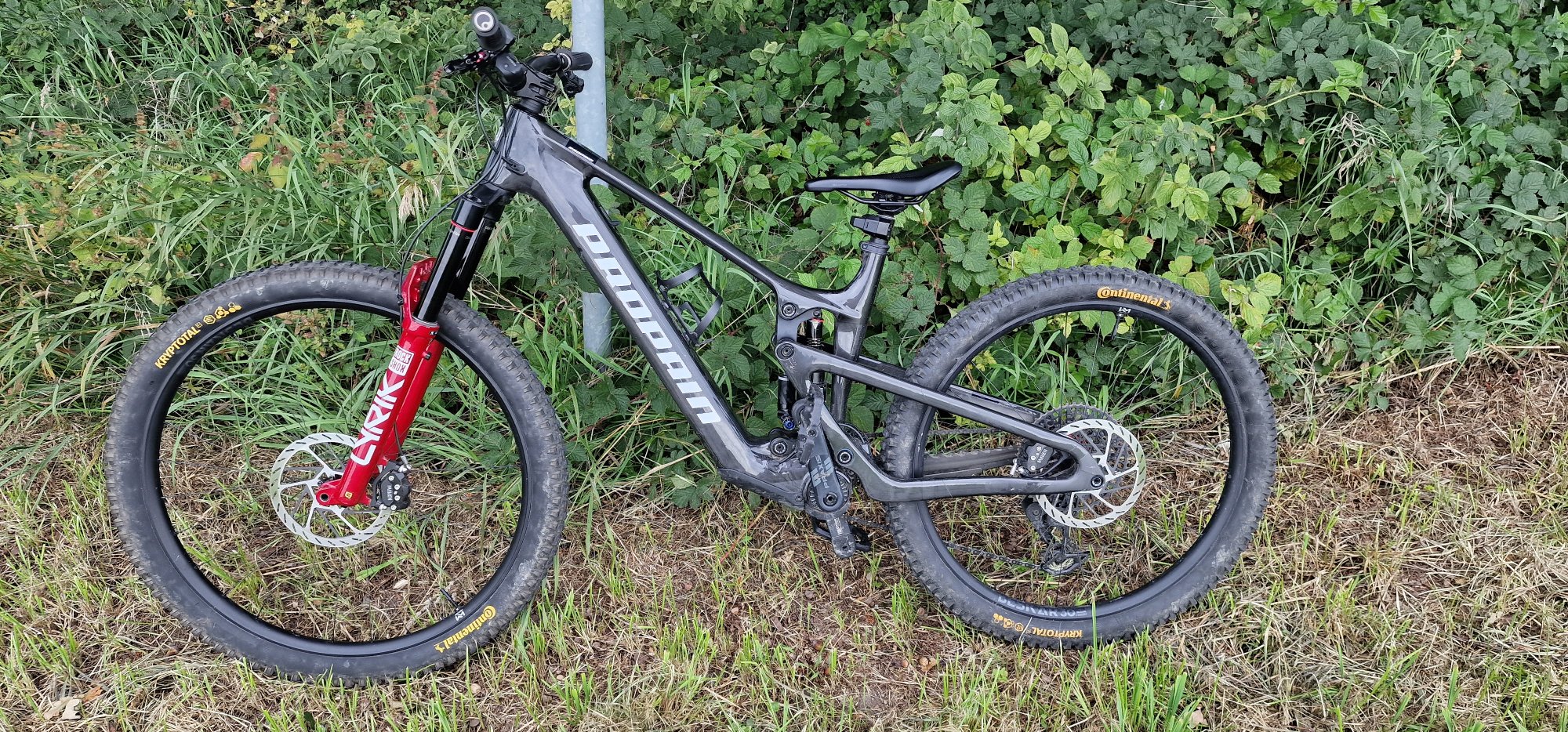

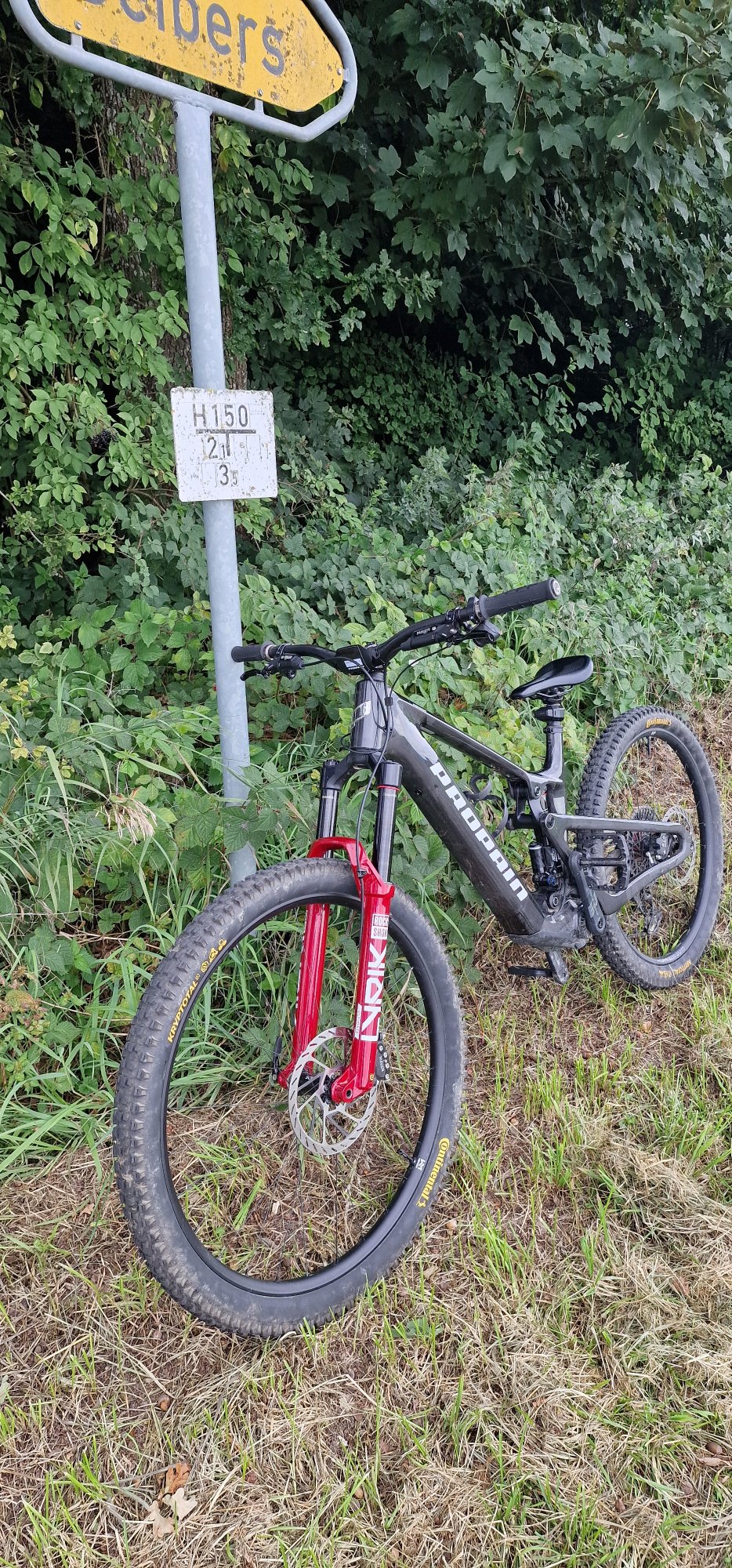

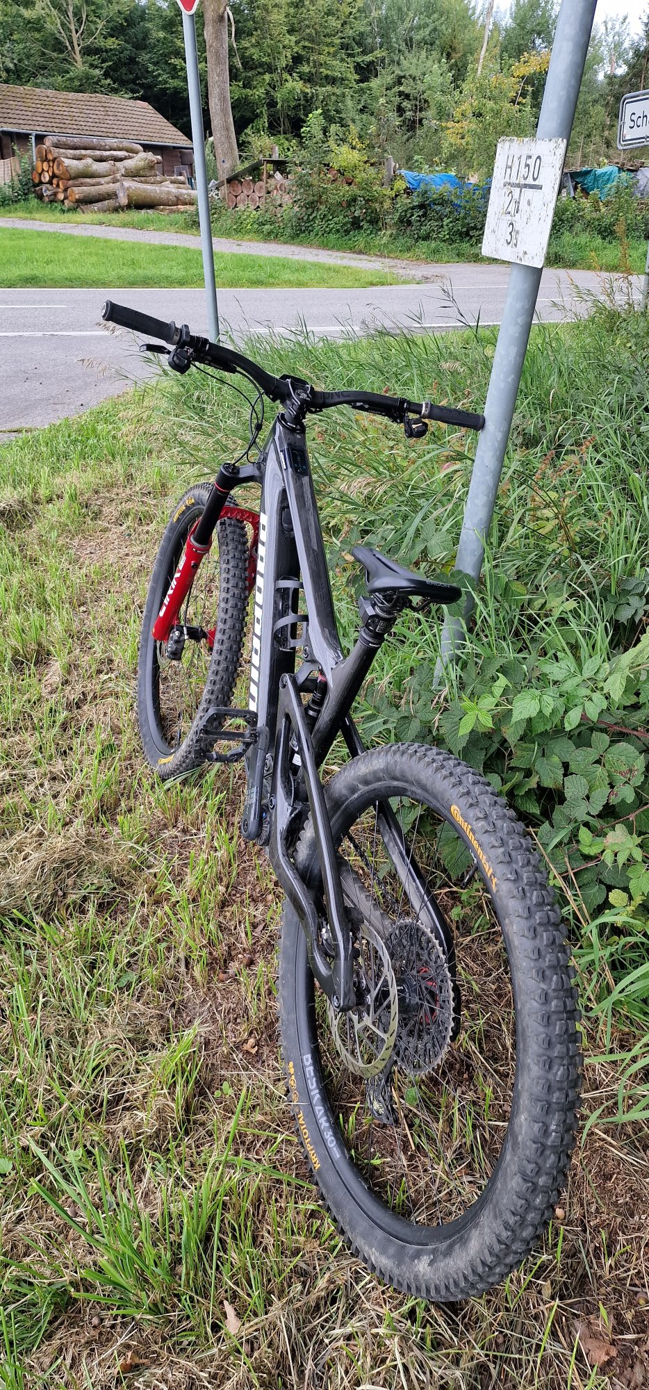

Gestern in Vogt!
Geiles Teil und Top Beratung!
Was für Rahmengrößen und Ausstattungsvarianten hatten die vor Ort, ich wohne Nähe Stuttgart und überlege dort hinzufahren. Auf der Propain Webpage kann man noch nichts buchen.
Bei den Testbieks stand nur das von meinen Bildern!
Sollte die Ultimat Variante gewessen sein mit L Rahmen und 29 er Laufrädern!
Was die noch im hintergrund stehen haben weis ich nicht, da das bei meinen 1,81 past, allerdings gibts ne 175 Sattelstütze, im Testbike scheint eine 150 drin zu sein , die 2,5cm fehlten mir !
Wo aus dem Raum Stuttgart bist du denn? Komme Raum Backnang.
Ich bin 1,78 m , je nach Bike Hersteller ist das entweder M oder L. Ich schicke dir noch ne PN.
