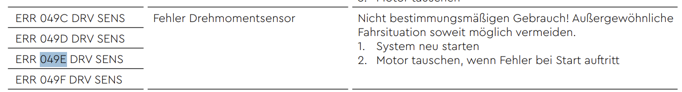

Seit gestern funktioniert mein Sresh SL nicht mehr, weil der Antrieb
"ERROR: CODE 049E DRV SENS"
meldet. Laut Handbuch entweder neustarten (bringt nichts, selbst abwarten über Nacht) oder Service-Partner kontaktieren (habe mich bei Propain gemeldet).
Weiß jemand, was das ist?
Im Service Hanbuch sind die Fehler aufgelistet, aber sind nicht immer ganz schlüssig
Im Anhang das Servicehandbuch (gibts auf der TQ Homepage zum Download https://www.tq-ebike.com/de/hilfe-support/manuals/)
Der Fehler einfach so aufgetreten, oder nach nem Sturz oder hohen Sprung? Könnte vllt den "nicht bestimmungsmäßgen gebrauch" erklären.
War auf einer Straße, auf dem Weg zu den trails. Aufgrund des Wetters habe ich das Rad noch nie artgerecht bewegt.
Eine Fehlermeldung hatte ich auch schon mal, in meinem Fall bergab. Stehen bleiben, aus / ein war die Lösung. Bisher seitdem nichts mehr, fahre aber auch wenig wg Knieproblemen und Baustelle.
