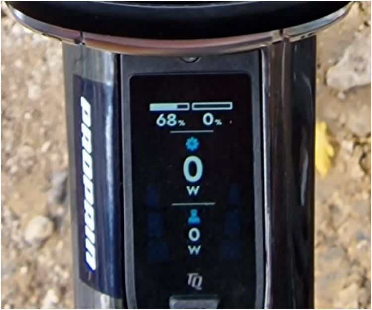

Bin echt vom Verbrauch begeistert!
Heute einmal eine Runde am Albtrauf entlang !
Bei dem Wetter einfach herrlich!

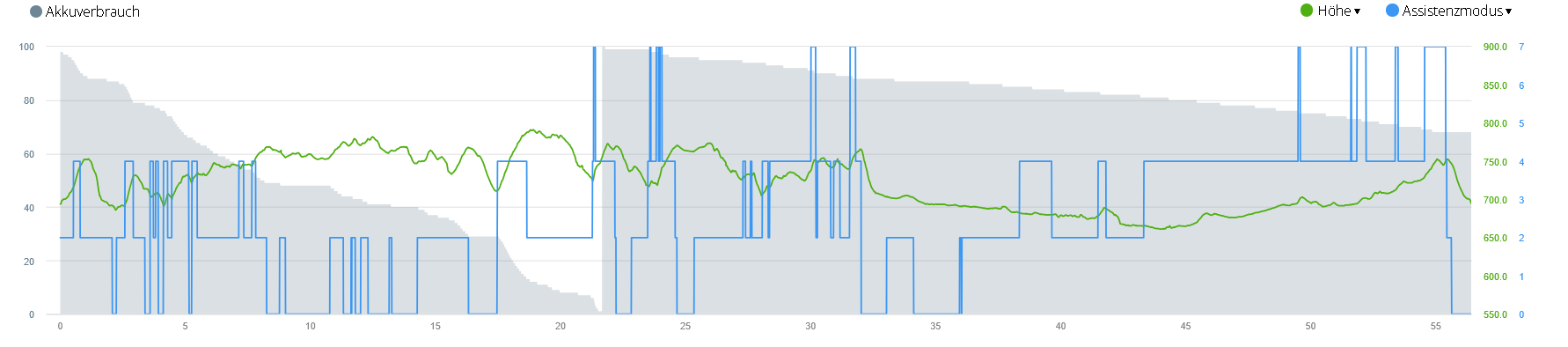

REX komplett und 32 % vom 580er!
Das Diagramm ist eigentlich ganz einfach!
Grau ist der Akkuverbrauch unten Horizontal die Km.
Bis ca.22 km hat der Rex gehoben , da waren es ca. 450hm
Danach hat der 580er den Rest erledigt!
Die letzten 15-20km waren ein Kampf gegen den Wind!
Blau sind die Unterstützungsstufen
2 Ist Eco 4MID und 6 High.
Grün ist die Höhenlinie

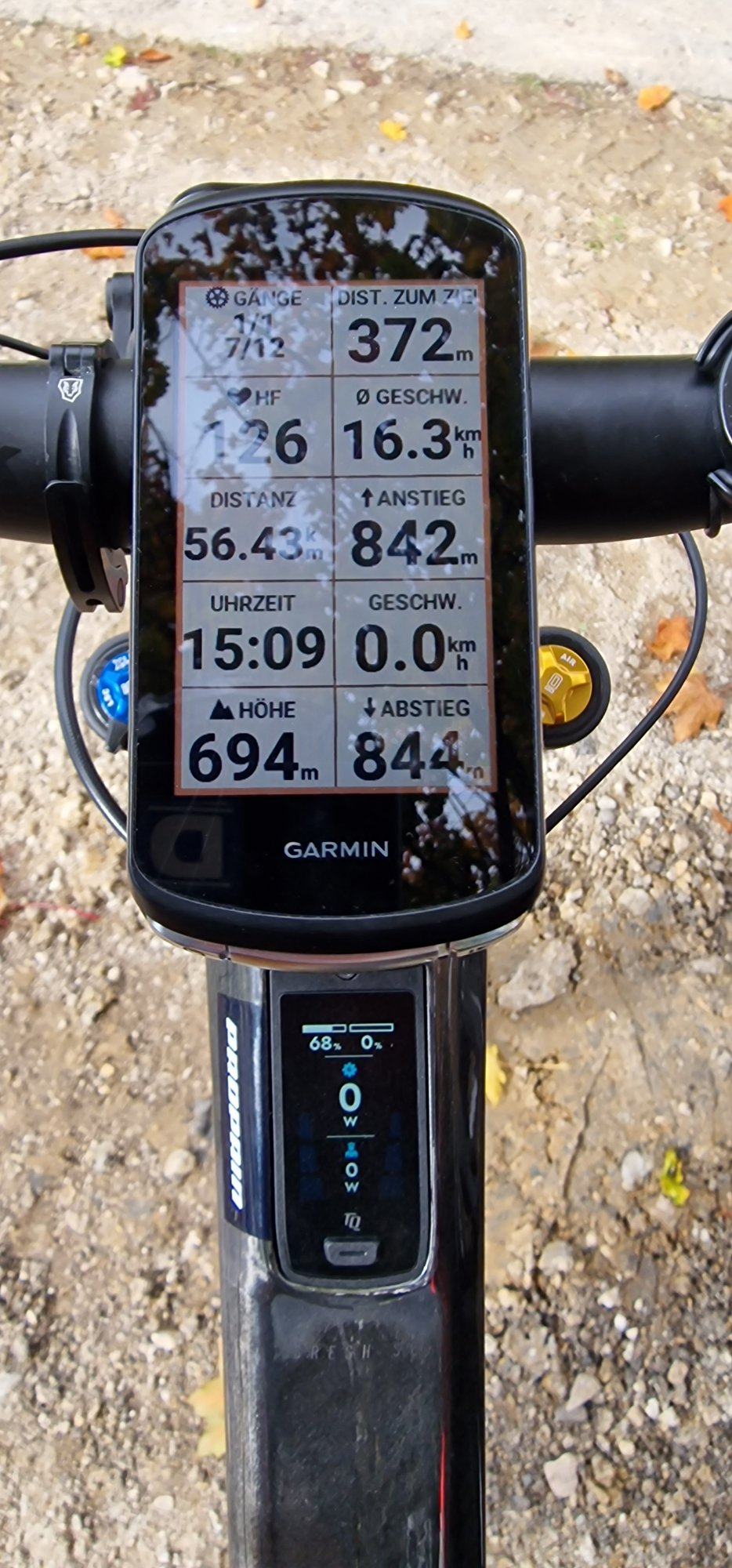

Nur mit dem REX? Was hast du denn verbraucht? Werd aus dem Diagramm nicht ganz schlau
Heute knapp über 2000hm mit dem 580er Akku.
Mittag 10% nachgeladen, am Schluss 10% übrig.
Modifizierte Einstellungen wie oben. Meist in Stufe 2. Stufe 1 und 3 etwa gleich. Viele Rampen mit voller Power, da fitter Mitfahrer mit Bosch CX im Tour Modus. Wir haben auch Räder getauscht und er war überrascht, dass doch so viel Leistung kommt. Wir waren uns einig, dass man mehr eigtl nicht braucht.
