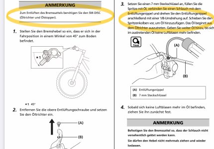

Schimano selber propagiert die Schwerkraftentlüftung, also von oben nach unten
Das ist nicht ganz richtig. Lies dir mal das Dealer‘s Manual ganz genau durch. Wenn ich mich recht erinnere, wird das Sytem klassisch von unten befüllt. Erst dann erfolgt die Schwerkraftentlüftung mit dem Trichter. Und nur diese ist auch mit einer Zeichnung dargestellt.
Der Rest steht nur im Text, und ist auch nicht sehr exakt beschrieben.

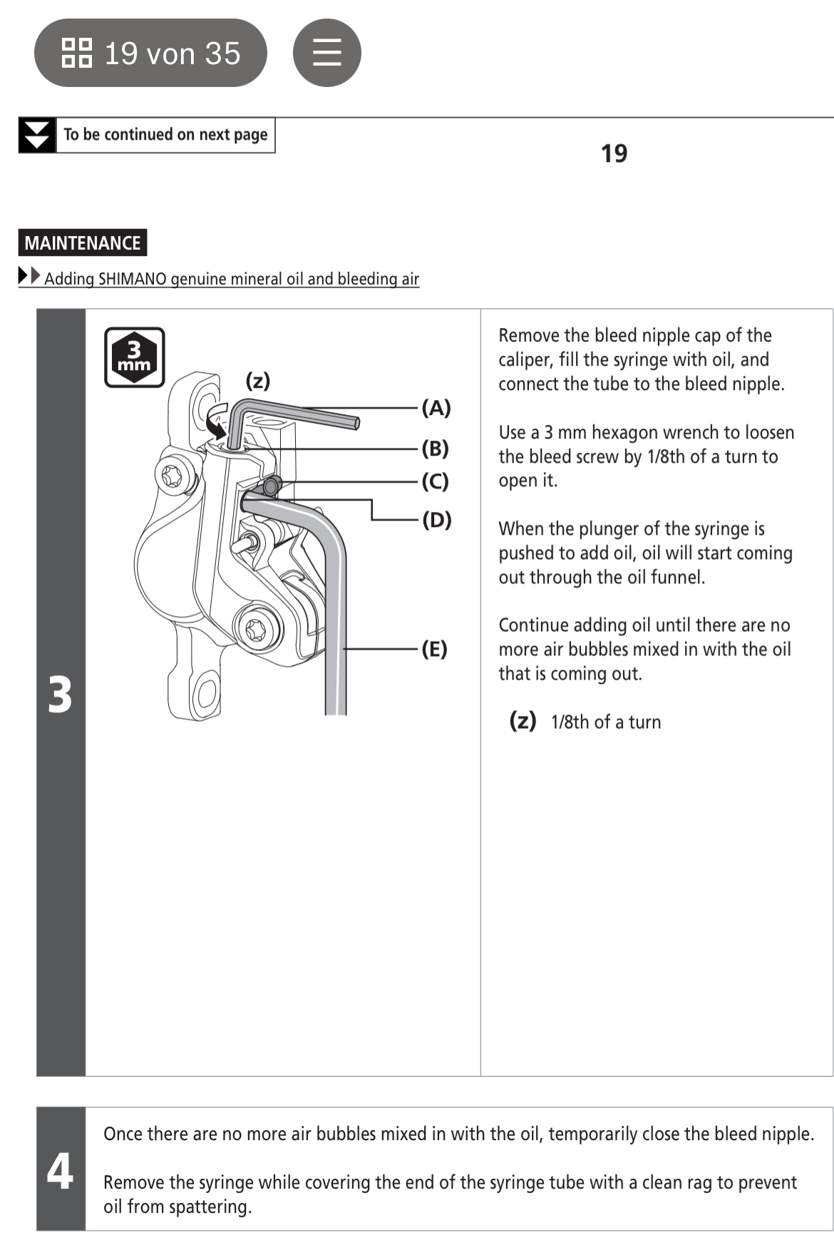

Hier ist die Sektion aus dem DM. Befüllen erfolgt ganz klassisch über Spritze von unten. Erst danach wird mit der Schwerkraftmethode entlüftet.
XT 8120:

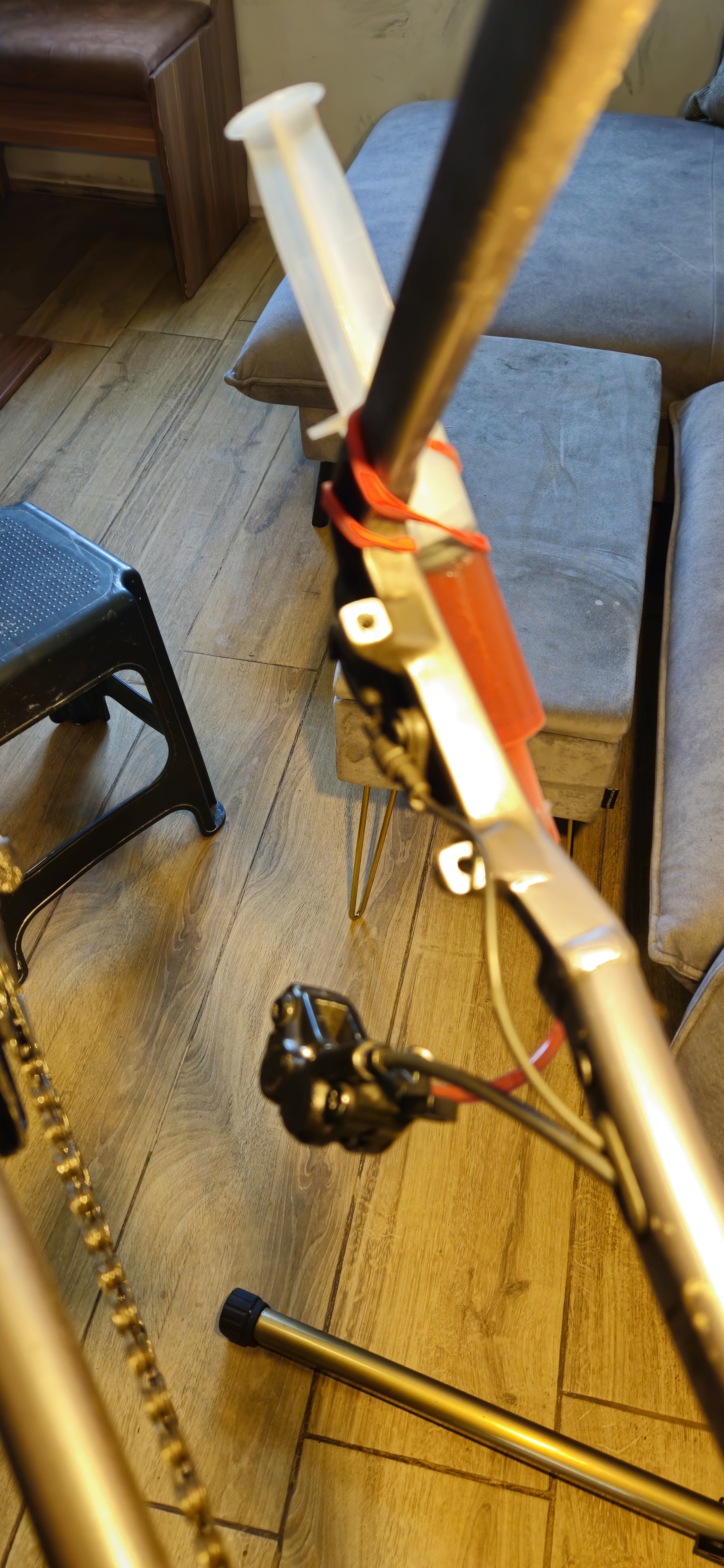

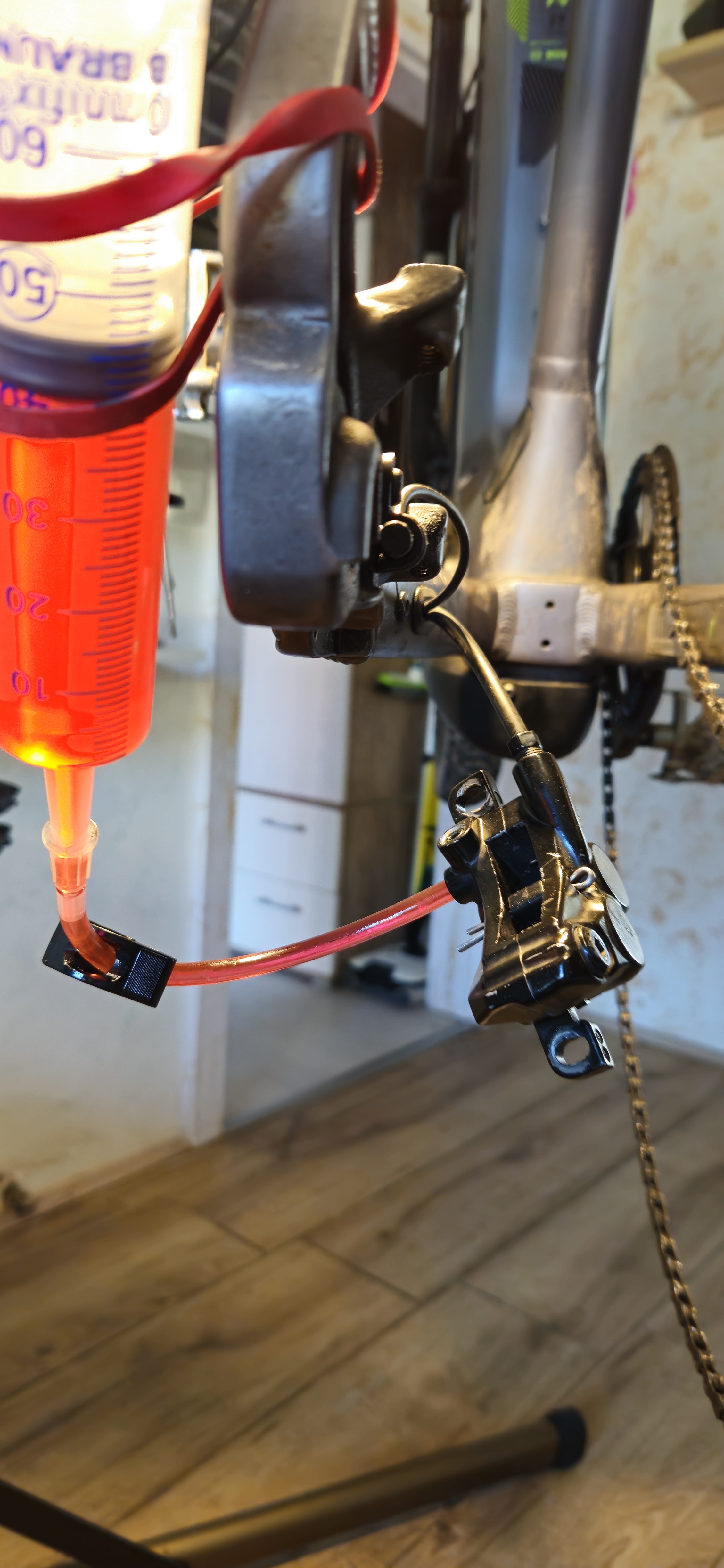

Hatte bei der vorletzten Abfahrt wieder das gleiche Problem, das sich der Bremsdruck nach wenigen Metern komplett verabschiedet hatte 😒
Nur von unten Öl reinzudrücken scheint zu wenig gewesen zu sein
Wahrscheinlich war unten im Bremssattel noch Luft
Weil oben im Öltrichter ist keine einzige Luftblase herausgekommen, egal wie viel ÖL ich reingedrückt habe.
Wenn ich mit der Spritze einen starken Unterdruck erzeugt habe, entstanden unten ständig neue Luftbläschen und das Öl fing auch zum Schäumen an
So hab ich nur Öl reingedrückt und die Bremse wieder verschlossen und zusammengebaut
Gestern hab ich nach der Shimano Anleitung erneut die Bremse entlüftet und wieder Öl reingedrückt, oben sind wieder keine Luftblasen am Trichter rausgekommen, :screamingfear:
Hab dann mit der Spritze einen leichten Unterdruck erzeugt und auch unten sind auch keine Luftblasen rausgekommen🤔

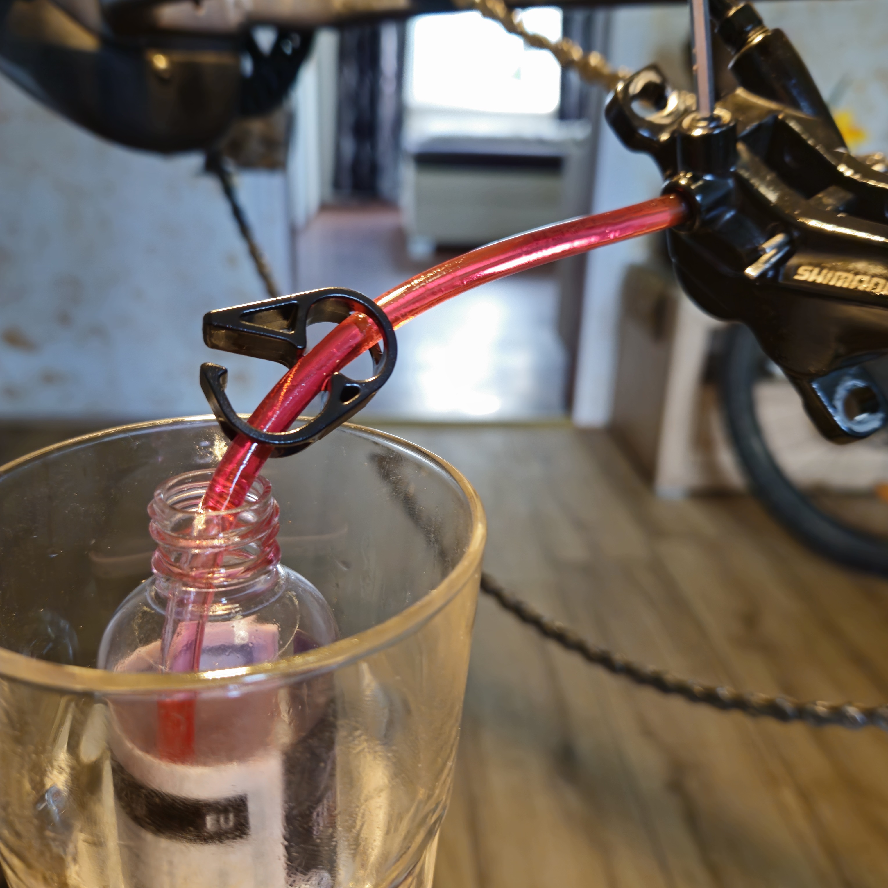

Habe dann die Bremse verschlossen den Bremshebel betätigt, Druckpunkt war sofort wieder da, dann unten die Spritze abgezogen und einen Ölbehälter am Schlauch untergestellt und oben den Trichter mit ausreichend Öl befüllt, dann unten das Ventil mehrmals kurz wieder geöffnet und geschlossen sund gleichzeitig den Bremshebel betätigt sodas unten Öl in den Behälter rausgeflossen ist
Durch dieses Öl von oben nach unten rausdrücken hab ich hoffentlich die Luft in der Bremszange herausgebracht, habe zusätzlich die Bremszange komplett gelöst gehabt.
Bei der letzten Abfahrt hat zumindest der Bremsdruck gehalten, hoffe das das so bleibt🤔
