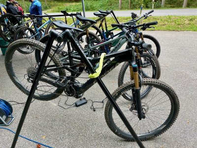

Das Rise durfte (musste :coldsweat:) heute mit einigen Pivot's abhängen
Hab währenddessen das Shuttle SL in Größe S und M ausgiebig auf bekanntem Terrain getestet.

Mein erster Uphill mit dem Pivot Shuttel SL in Größe M - ca. 85 hm auf 1,3 km:
Spätestens ab Sekunde 43 kann man erahnen, wie hell die LED's strahlen. Ab 2:45 aktiviere ich das erste mal den Boost, obwohl ich ihn eigentlich schon ein paar Sekunden früher gebraucht hätte.
Edit: Jetzt passt auch die Video-Qualität ;)
Nachfolgend die beiden Shuttle SL, welche ich gestern ausgiebig testen durfte - am Größe M ist bereits mein Garmin und der Fidlock samt Flasche montiert, das Bike dahinter ist das S. Die "Farbe" gefällt mir eigentlich ganz gut, auf jeden Fall besser als das blau/rot (dahinter):

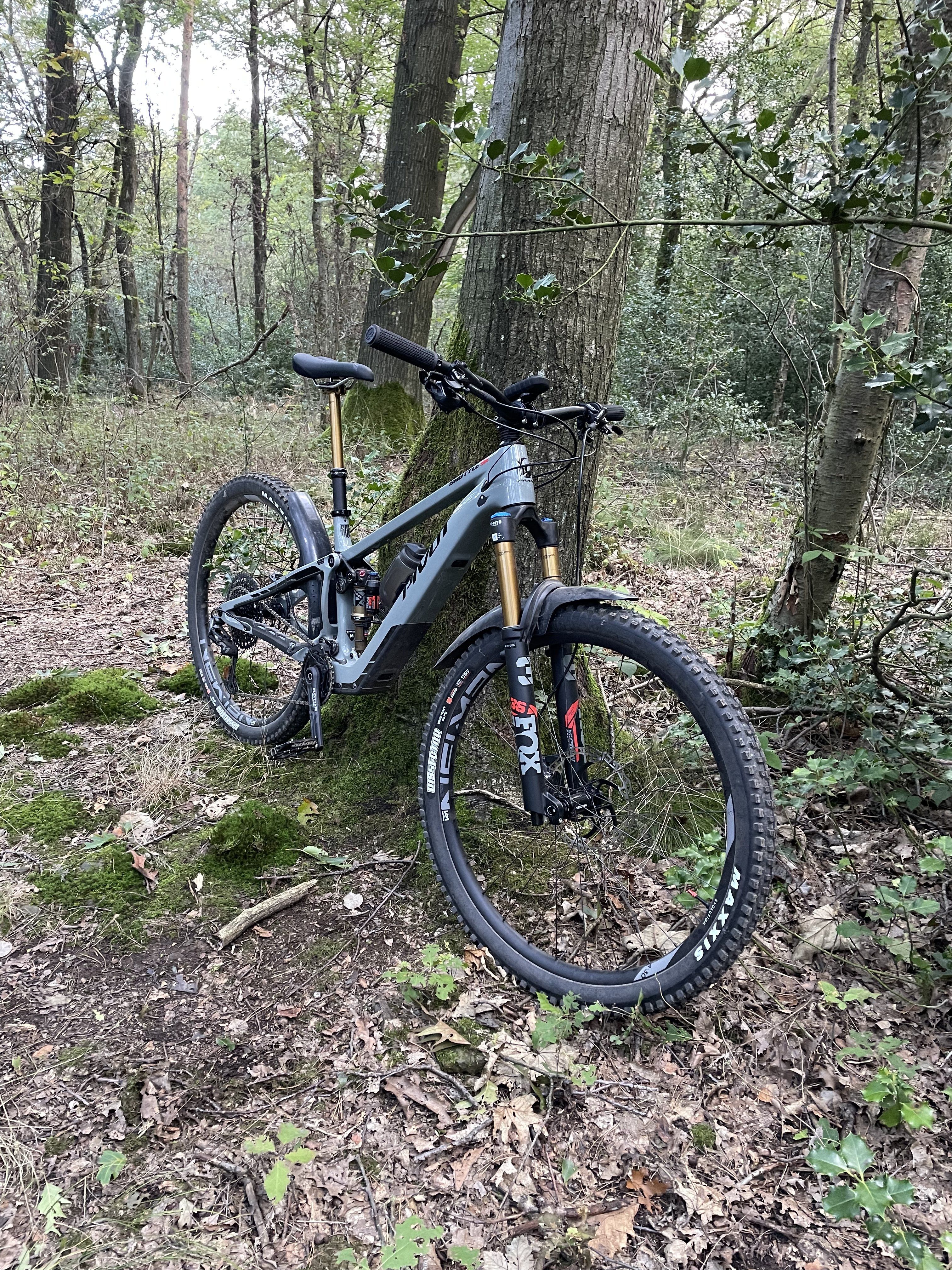

Schlechtes Wetter genutzt… 18,4kg ohne Mudhugger.
Jetzt kommt nur noch irgendwann der Newmen Advanced SL X.A. 30 Carbon / DTSwiss 240 EXP / Sapin CX-Ray Laufradsatz und leichtere Reifen für den Sommer, das macht dann noch mal 700g. Sollte dann reichen :cool: ;)
