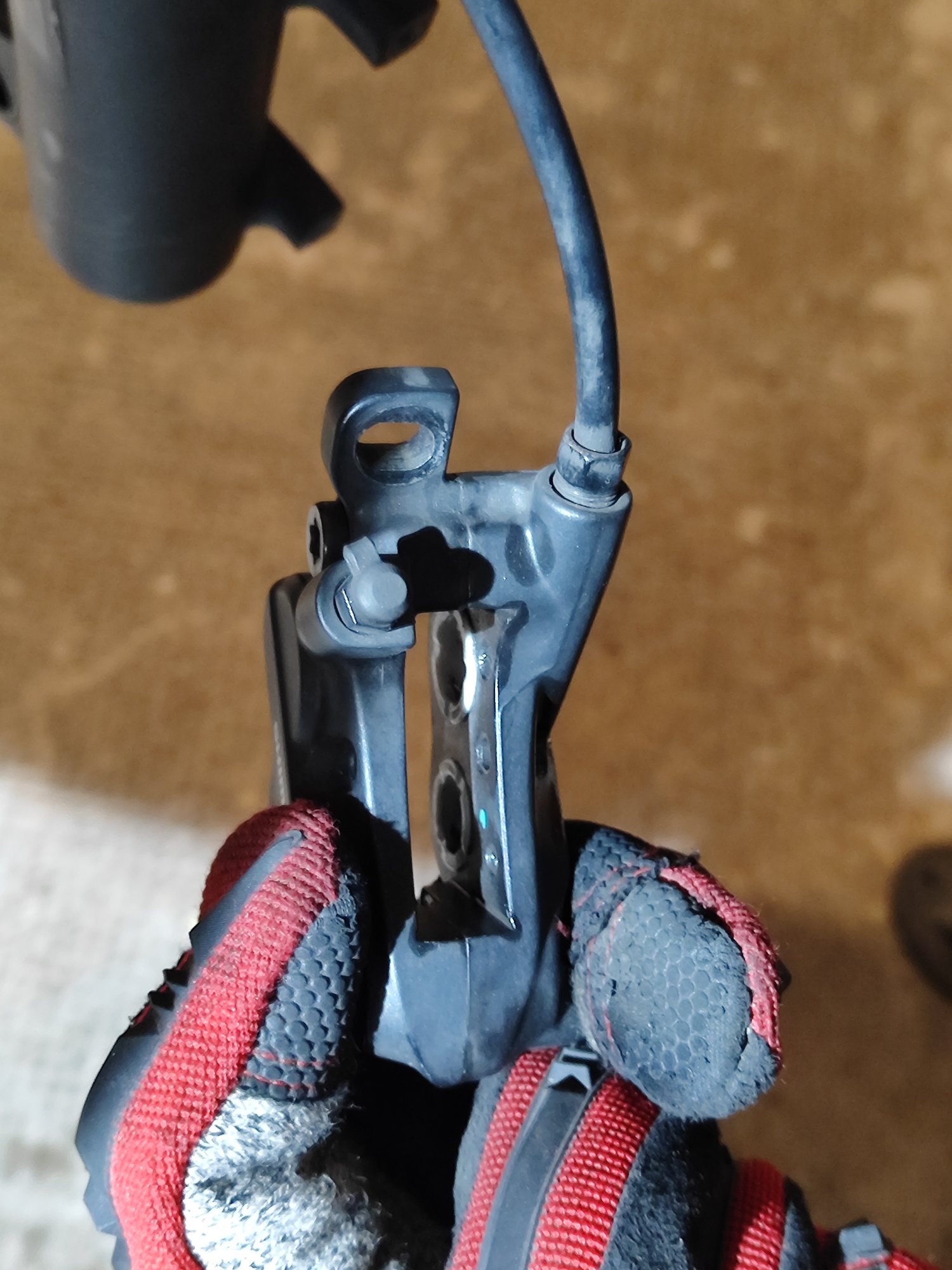

Ich habe gestern vorne von der Galfer Wave in 180mm auf die Trickstuff Dächle HD in 203mm gewechselt. Leider reichte der Abstand zwischen den Belegen nicht, also habe ich die alten Beläge ausgebaut, die Kolben zurückgedrückt und neue Galfer schwarz verbaut. Leider reicht der Platz immer noch nicht. Hat hier jemand den Wechsel an seiner Shimano M6120 hinbekommen, damit ich weiß, dass das prinzipiell funktioniert? Nominell sollte der Unterschied ja 2mm vs. 2.05mm Dicke sein, also gehe ich davon aus, dass das geht.
Die Kolben standen nicht ganz bündig mit den Sätteln nach dem Zurückdrücken. Ich konnte sie weiter rein drücken, aber sie kamen dann wieder zurück bzw. etwas raus. Ich habe das zu selten gemacht, um zu wissen, ob das Verhalten und wie die richtige Position normal ist (s. Bild).

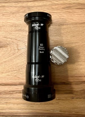

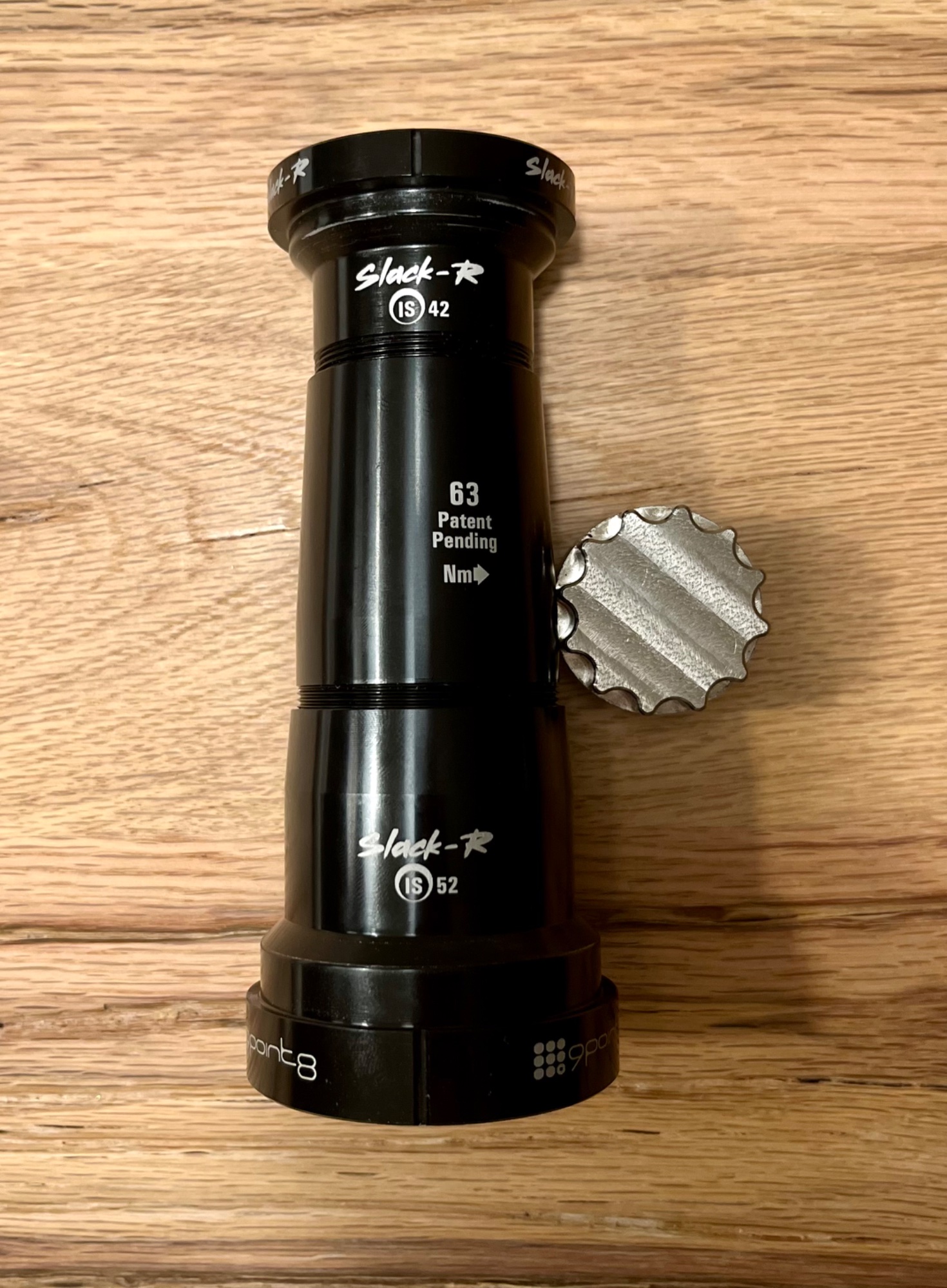

Hi, falls jmd. seinen Lenkwinkel am Orbea Rise flacher machen möchte, ich hab wegen Bikewechsel einen 9point8 Winkelsteuersatz (Golf Slack-R Headset Angle Kit 1.5°) abzugeben. Bei Interesse gerne PM.

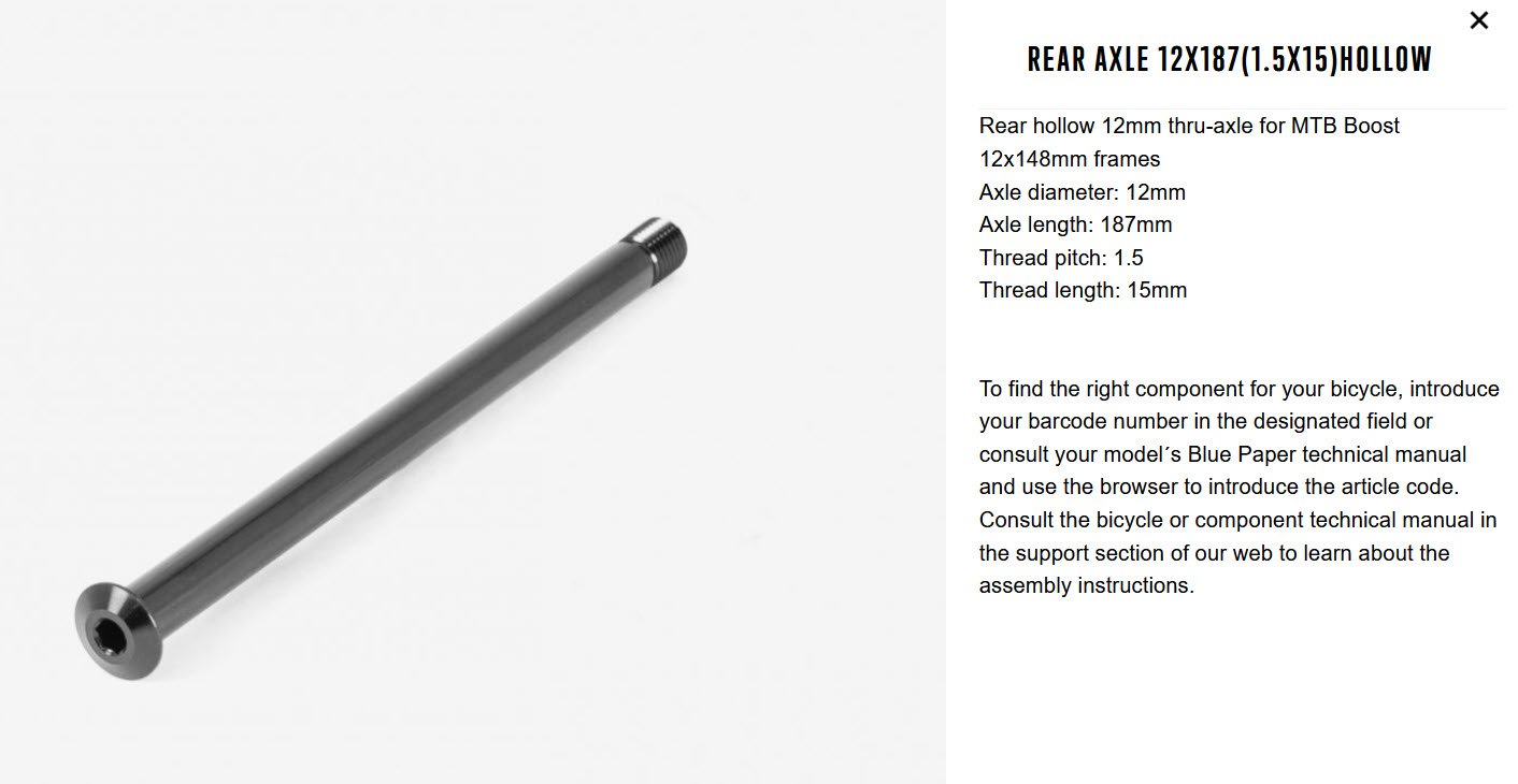

Ich bin jetzt stolzer Zweitbesitzer eines ORBEA RISE M20 aus 2023 und möchte die Hinterachssteckachse von Thule auf die standardmäßige Steckachse mit Innensechskant wechseln.
Kann mir einer sagen, welche Steckachsendimensionen benötigt werden? Vielen Dank!

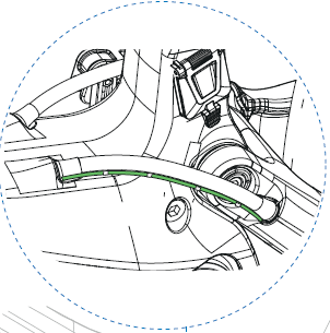

... das Tool ist wirklich "Gold" wert - ich habe problemlos an meinem H15 die Bremsleitung getauscht.
... was man nur dabei beachten muss - das Kabel für den Sensor (grün im Bild) muss abgeklipst werden und der Schutz-Schlauch muss aus dem Haupt-Rahmen und der Kettenstrebe herausgezogen werden.
... evtl. ist es auch sinnvoll die beiden Befestigungs-Schrauben für den Akku zu lockern.

Kurze Rückmeldung: Hat problemlos geklappt!
