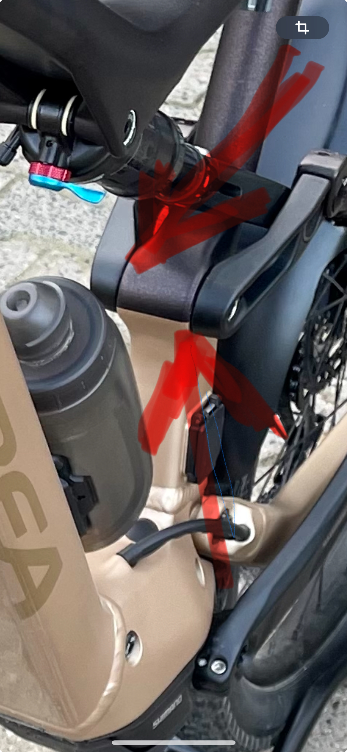

Worauf sollte ich bei dem Orbea alles achten?
Schau auf jeden Fall dass die 6 Motorschrauben mit Loctite gesichert und dem korrekten Drehmoment (12Nm) angezogen sind. Ansonsten knarzt das bike übel, und man könnte denken es wäre die Schwinge oder die Wippe.
Allerdings muss das KB runter um an 2 der 6 Schrauben ran zu kommen.
Und schau dass die 2 Spalte an der Wippe li. u. re. gleich groß sind.

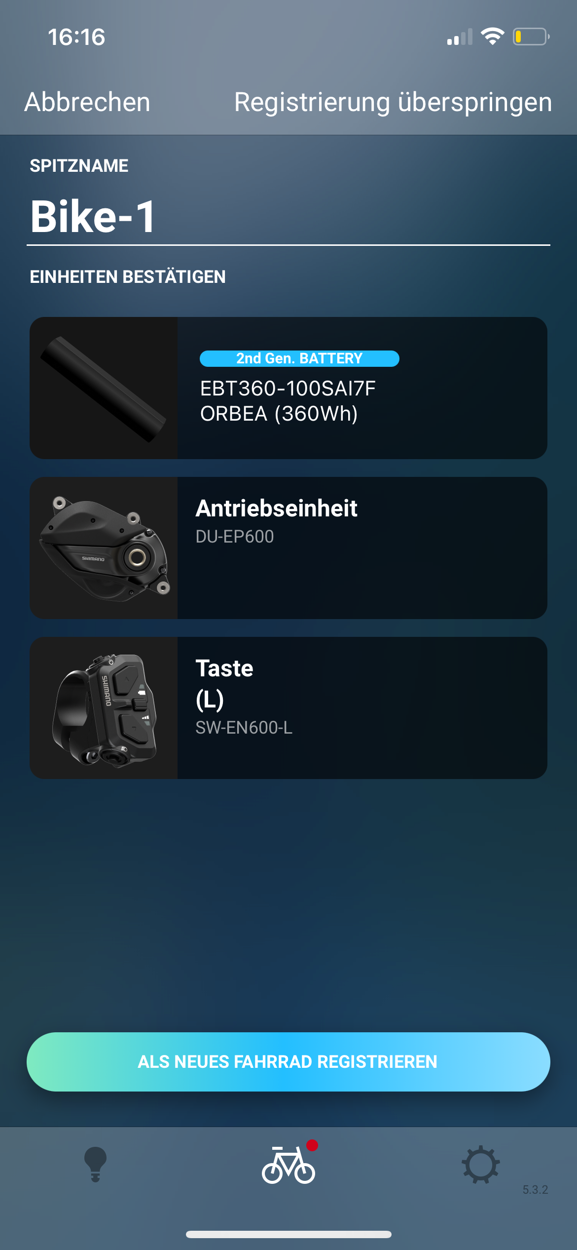

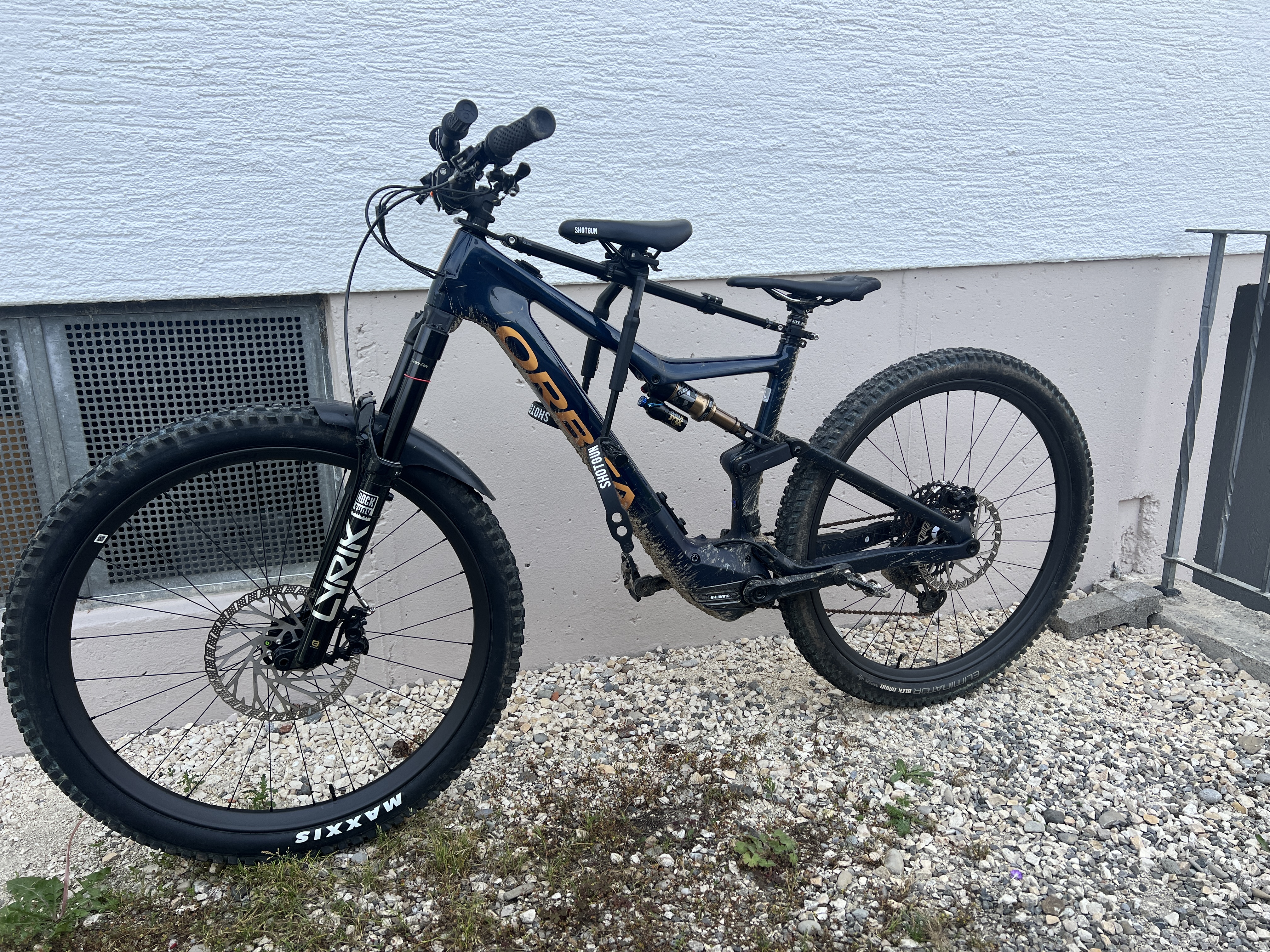

Mein Rise kam heute an und ich bin recht enttäuscht.
In der Beschreibung von Revelo stand u.a. Orbea Rise H20 540 wh Carbonrahmen
Und dann kam es an und ich war richtig verwirrt. Der Rahmen hat Schweißnähte, also eher Alu (?), wobei Lackplatzer unten drunter weiß sind, nicht Silber.
EP6 Motor, das wiederrum spricht für Alu.
Anschließend mit der App verbunden, 143 km nur runter bisher, aaaaaaaaber 360 wh Akku laut der App.
Dann war ich also wieder verwirrt, denn die Carbonbikes haben ja den 360 wh Akku.
Anscheinend wurde das H20 aber mit dem 360 wh Akku konfiguriert.
Es sei denn die App spinnt... ob das sein kann??
Desweiteren ist das Bike in Größe S, zumindest das entsprach der Beschriebung, also passend von 150-165 cm. Ich bin 165 cm groß, Beine leicht länger als der Durchschnitt bei der Größe und ich sitze nahezu drauf... vorne auf dem Oberrohr und hinten auf dem Reifen. Heißt in brenzlichen Situationen im Gelände, werde ich nicht einfach nach vorne oder hinten absteigen können. Mein bisheriges MTB hatte halt 27,5" Räder.
Mit 540 wh hätte ich es vermutlich trotzdem behalten und auf 27,5" umgerüstet, aber so...
Och man, das ist so frustrierend.
Alle Orbea H-Modelle sind aus Alu! Die Carbonmodelle heissen „M“.
Bei den 2023er Modellen können je nach Wunsch 360Wh oder 540Wh konfiguriert werden.
Wenn du 540 im Angebot gelesen und bestellt hast, sollte das auch drin sein. Wenn nicht, reklamieren! Die Shimano-App lügt nicht.
Anscheinend wurde das H20 aber mit dem 360 wh Akku konfiguriert. (Es sei denn die App spinnt... ob das sein kann??)
Desweiteren ist das Bike in Größe S, zumindest das entsprach der Beschriebung, also passend von 150-165 cm. Ich bin 165 cm groß, Beine leicht länger als der Durchschnitt bei der Größe und ich sitze nahezu drauf... vorne auf dem Oberrohr und hinten auf dem Reifen. Heißt in brenzlichen Situationen im Gelände, werde ich nicht einfach nach vorne oder hinten absteigen können. Mein bisherigen MTB hatte halt 27,5" Räder.

Also H Modelle bei Orbea, sind die Alurahmen. H steht für Hydro (formed). Sind dann ca. 1kg schwerer.
Die Schweißnähte sind , außer unten am Motor, verschliffen.
Mein H10 wiegt mit Pedalen in L 22.3kg
Ja, die meisten H Modelle wurden mit dem 540Wh Akku ausgeliefert, aber ich glaube ältere auch mit dem kleinen Akku.
Da ja auch die Größe nicht so paßt, würde ich kurzen Prozess machen und zurück.
Beim Händler hat man ja eh 14 Tage und aufgrund der falschen Angaben, halt auch kostenfrei, der Rückversand.
Würde die Größe passen, könnte man noch wegen einem Range Extender als Ausgleich für den falschen Akku nachdenken und anfragen.
Aber so, schau ob das ein Bike für dich wäre, das jetzt zurück und dann ggf. ein passendes Rise suchen.

Hm... meine Frau ist in beiden Werten einen cm kürzer und der passt S wie angegossen, mein M würde null passen... ??
Ein Umbau auf Mullet wäre evtl. denkbar. In S habe ich das aber noch nie gesehen, evtl. geht das erst ab M wegen den Platzverhältnissen an der Umlenkung/Sitzrohr.
Bei der Schrittlänge würde ich das nicht so eng sehen. In S hat das bike eine Überstandshöhe von 71. Sollte passen. Ich fahre M bei 80iger Schritt und habe 73,6er Überstandshöhe.

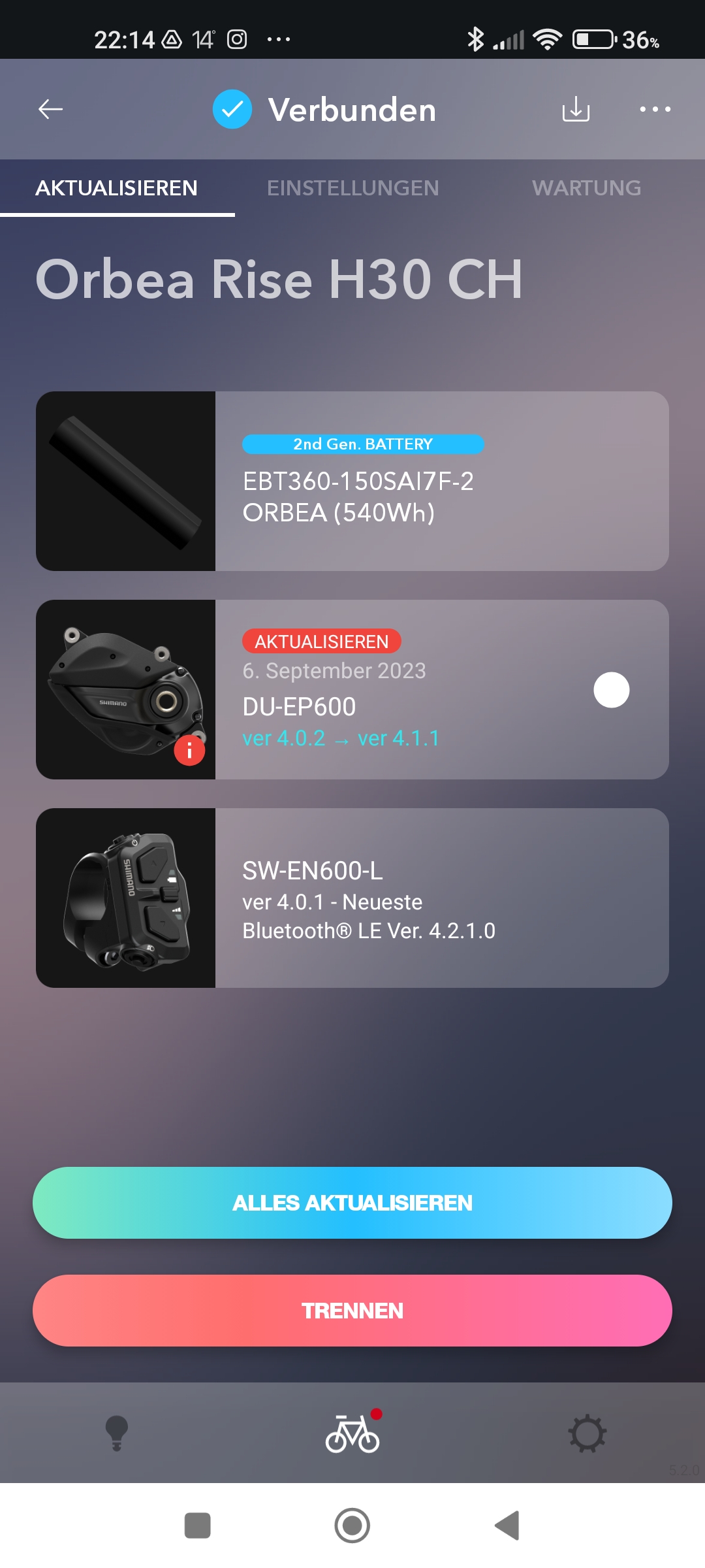

... bist Du sicher, dass nur der 360W Akku verbaut ist ?
... die Beschreibung ist etwas irreführend "EBT360" - die korrekte Watt-Zahl steht aber in der App in Klammern.
... bei unserem H30 (2023-er Modell) sieht es so aus (siehe Anhang)
