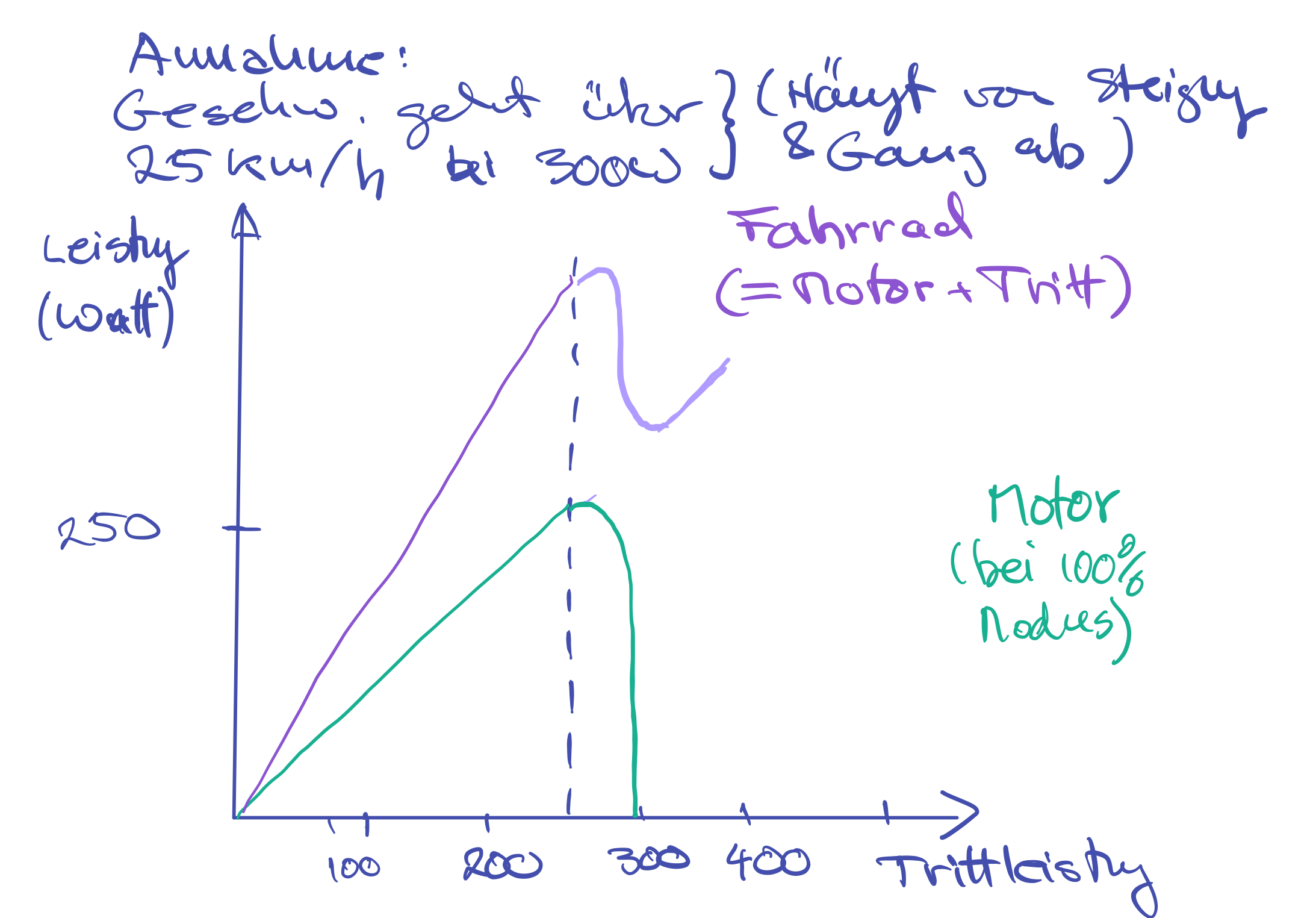

Also ich gehe davon aus, das die Motoren so gesteuert werden wie hier skizziert:
Das gilt natürlich nur für eine Unterstützungsstufe, hier 1:1 Level.
Wo die 25km/h erreicht werden hängt natürlich von Gang und Fahrwiederstand ab, der Absturz kann also auch weiter rechts oder links kommen.
Wenn die 25er Grenze nicht kommt, dann läuft die Grüne Kurve waagrecht weiter und die lila Kurve Steigt weiter linear an mit der Steigung 1.
