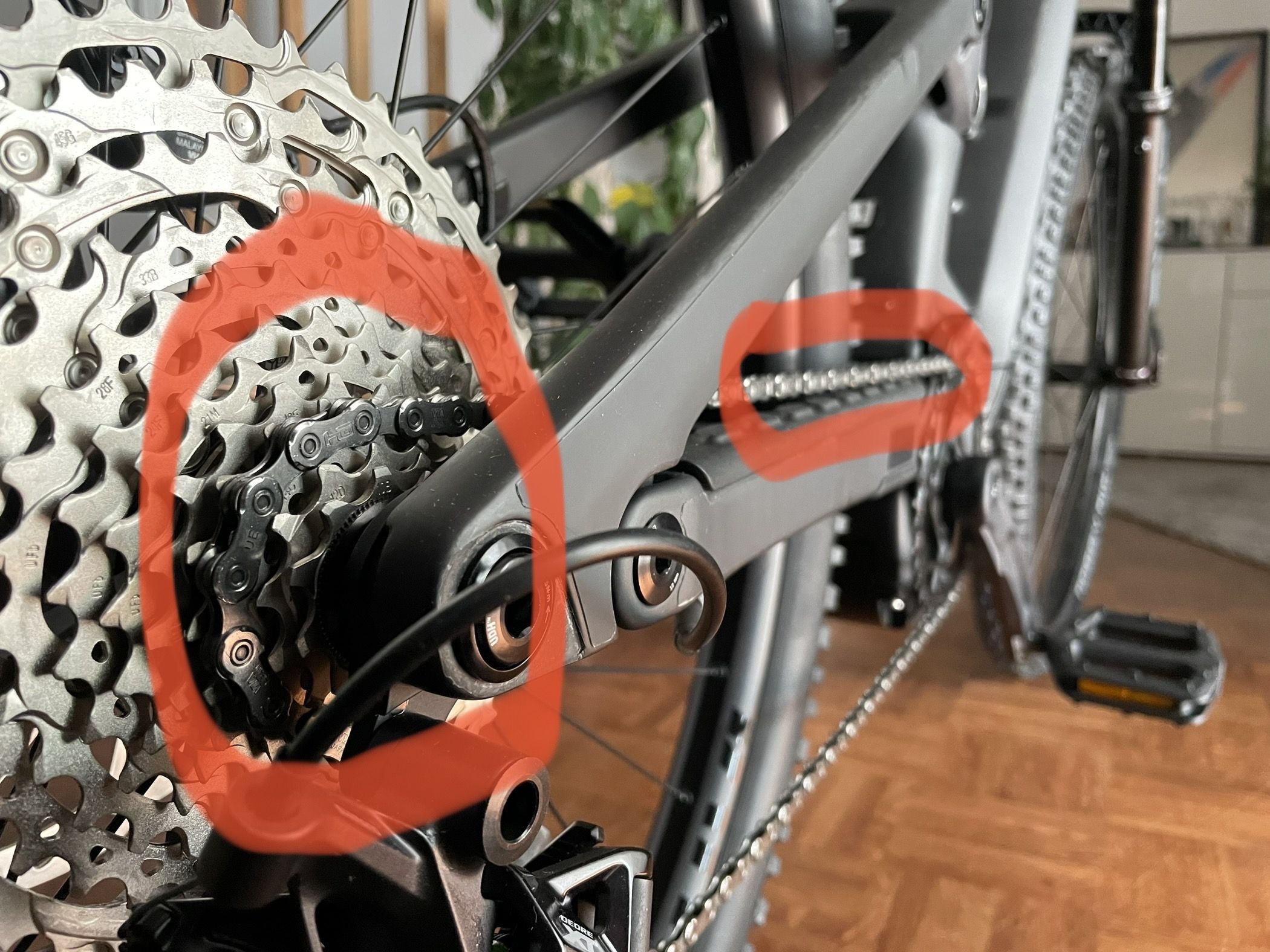

Mein Neuron on cf 7 ist am Freitag angekommen.
Gefahren bin ich bis jetzt nur durch den Garten um zu checken ob alles i.O. ist.
Es ist nicht alles in Ordnung.
Leider ist die Kettenstrebe mMn eine fehlkonstruktion, da die Kette in den Gängen 11,12 mit Spannung auf dem Schutz aufliegt und darüber schleift.
Auf den Bildern ist der 10. Gang drin und da ist kaum noch Platz
Bin gespannt was canyon mir dazu sagen wird.
Gruß Felix
Hey, was hat Canyon zu der Sache gesagt?
Also canyon sagt, dass das so gewollt ist (warum konnte man mir am Telefon nicht sagen) aber das 12.000€ spectral on hat die selbe Konstruktion. Also muss das ja einen Sinn haben.
Bisher bin ich wirklich zufrieden mit dem Rad. Die letzten Gänge sind auch gar kein Problem beim fahren. Die Kette rutscht zwar über die Strebe aber Abnutzung kann ich nicht am Schutz erkennen, ist halt etwas ölig.

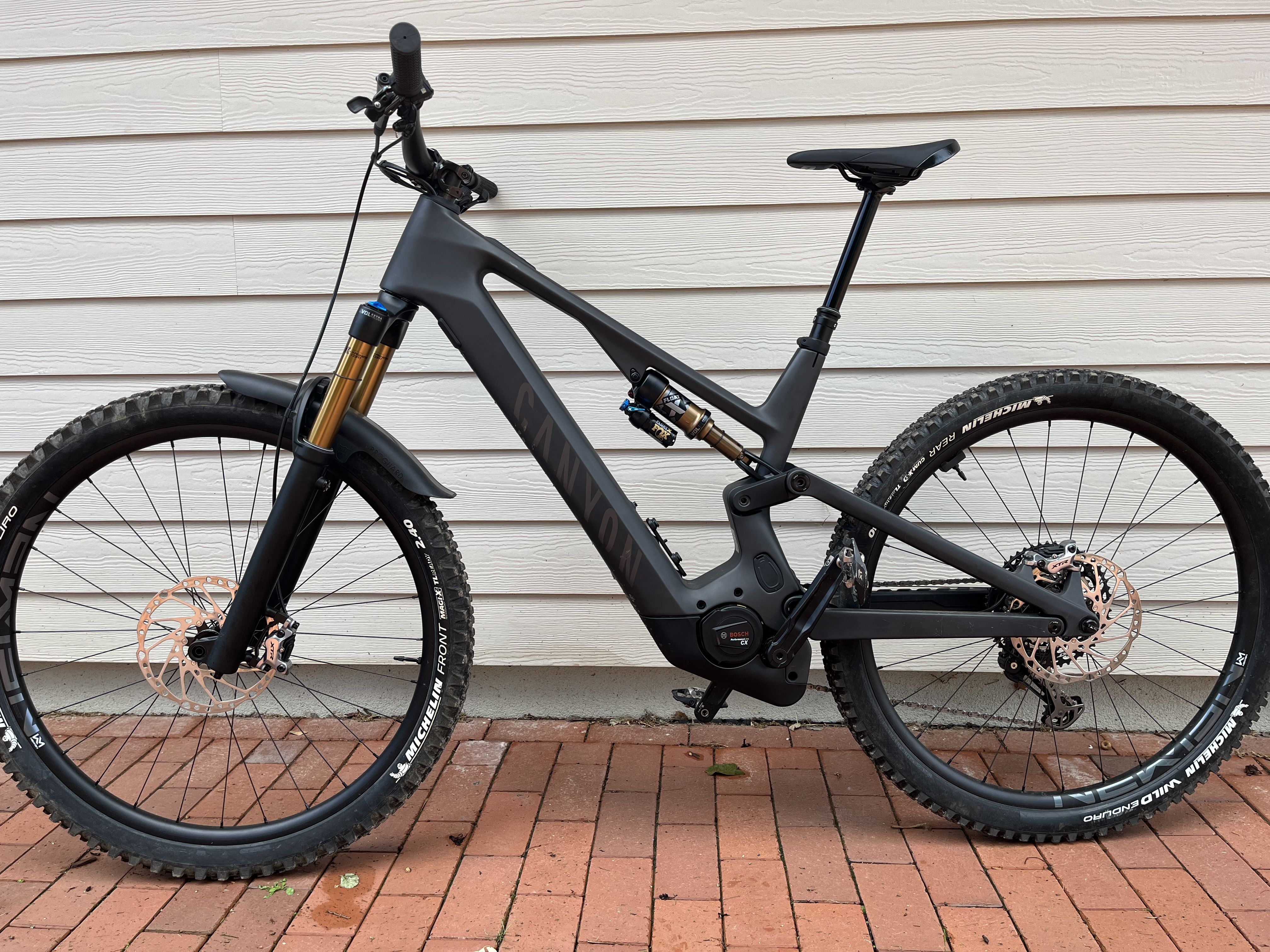

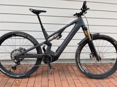

hab es letzte Woche auch das CF7 mit dem 625er Akku bestellt und Freitag bekommen…
Leider eine mini Scheuerstelle im Oberrohr. Die Verkabelung war eine Katastrophe und die Sattelstütze ging entweder garnicht oder sackte ab…
Da das Wetter perfekt für die Werkstatt war hab ich es direkt umgebaut ;-) und Gewichtstechnisch direkt mal abgespeckt. Von 22,86kg (Fahrfertig mit Plastepedale) auf 22,46 (Fahrfertig mit XT SPD) aber das war Nebensache um den Horror mit dem Steuersatz zu verdauen aber eine nette Tatsache! Sattelstütze läuft nun auch 😉
Der Umbau auf 36er mit 150mm vorn und den Float X macht schon nen ordentlichen Räuber drauß.

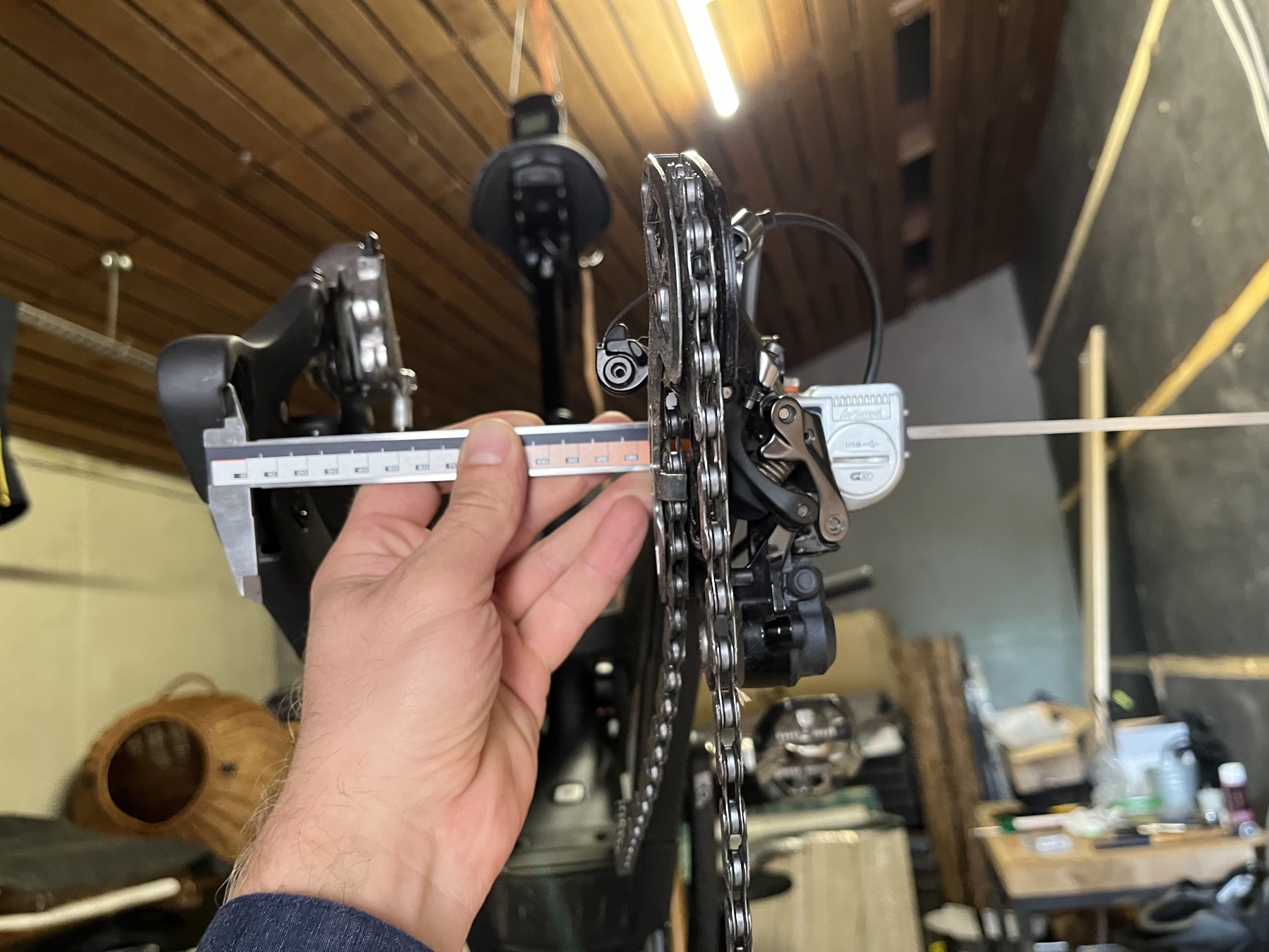

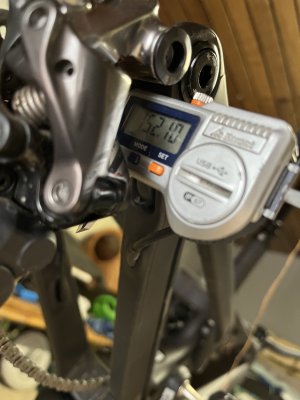

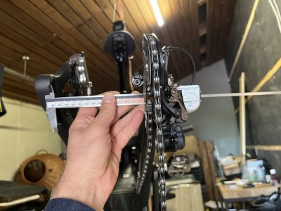

Was mich nur stutzig macht ist der Hinterbau… 152mm
Das hatte ich so noch nie! Rad einbauen ist sehr fummelig.

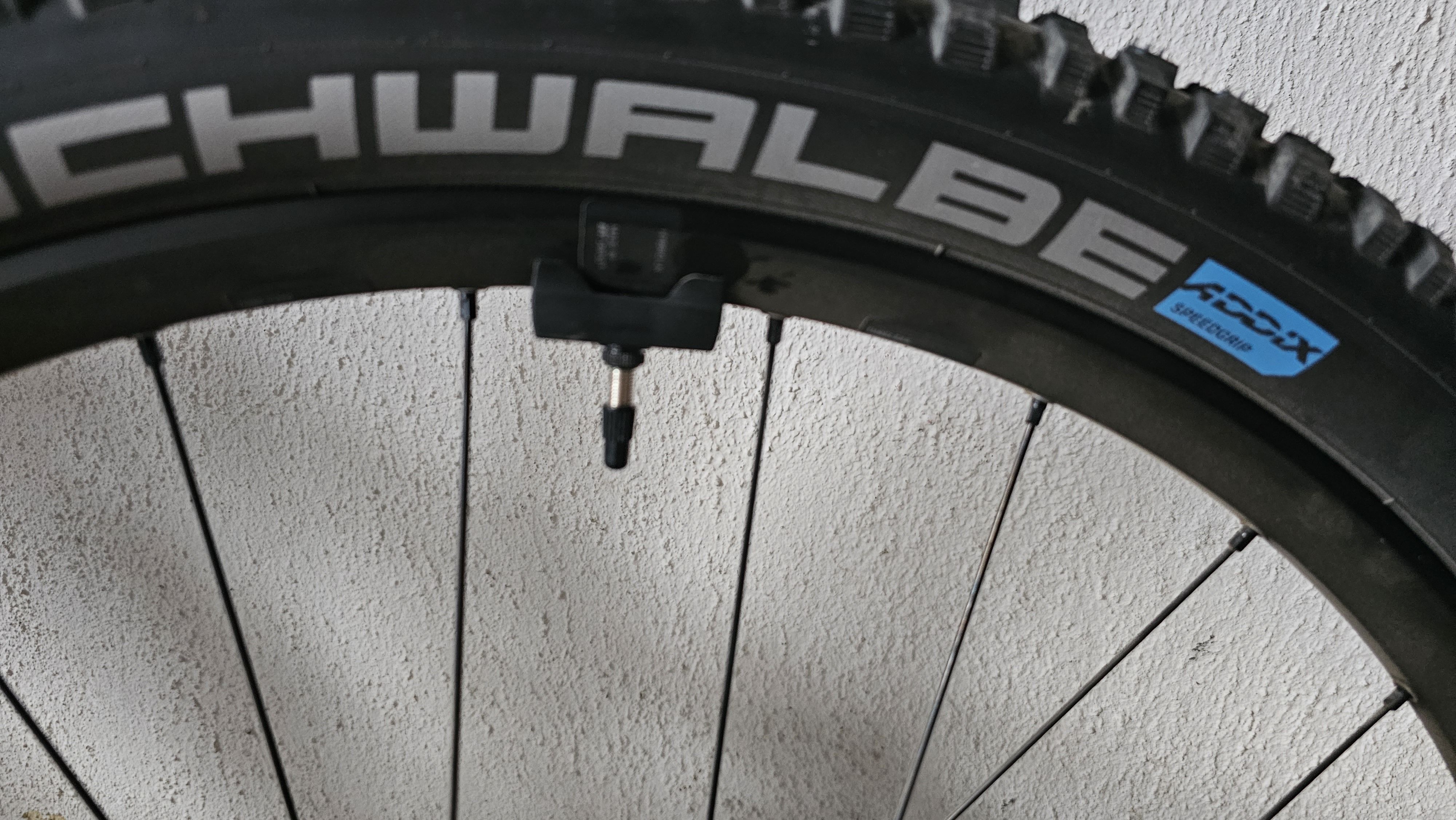

Habe gestern das CF 8 auf Tubeless umgestellt. Das Felgenband * war bereits eingeklebt. War deswegen kein großer Aufwand mehr.
Warte immer noch seit Wochen auf mein Bike aber überlege … bringt das viel am e bike? Macht ihr das nur um weniger Platten zu haben? Mich schreckt nur das Potential für Probleme beim setup oder die Wartung bzw kontrollieren des Milch Standes usw …

@Wirme Ist dein Hinterbau auch beim lösen auseinander gegangen?
Gruß, Tim
Jupp - war etwas fuckelig die Achse wieder reinzubekommen.
Ich habe alle Räder auf tubeless.
Wartung beschränkt sich auf Nachkippen von Milch alle paar Monate.
Je nach Wetter und Strecke fahre ich mit 1,2 Bar Druck.
Das so weit runter würde ich mit Schlauch * nicht gehen.
Klar, jede Sekunde die ich mit Instandsetzung verbringen muss, ist verlorene Fahrzeit. Die Mitfahrer dürfen auf mich warten bzw. helfen. Ist doch Kacke.
Grundsätzlich gibt's auch andere Lösungen wie Reifeninserts oder andere Schläuche *. Da muss man schauen was man präferiert. Aber das Fahren mit normalem Gummischlauch würd ich mir nie wieder antun.
