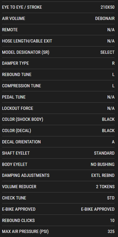

Egal ob Fox oder RS, mit der Seriennummer kann man nachsehen, welcher Tune und wie viele Token.

Original Dämpfer ab Werk:
RockShox Deluxe Select R, 210 x 50
Die Seriennummer hab ich schon öfter gesucht.
Sie ist leider gut versteckt. Heute ab ich sie gefunden.

Die zwei Spacer hab ich raus geholt.
Den Druck habe ich auf 220 PSI erhöht und liege so bei 30% SAG.
