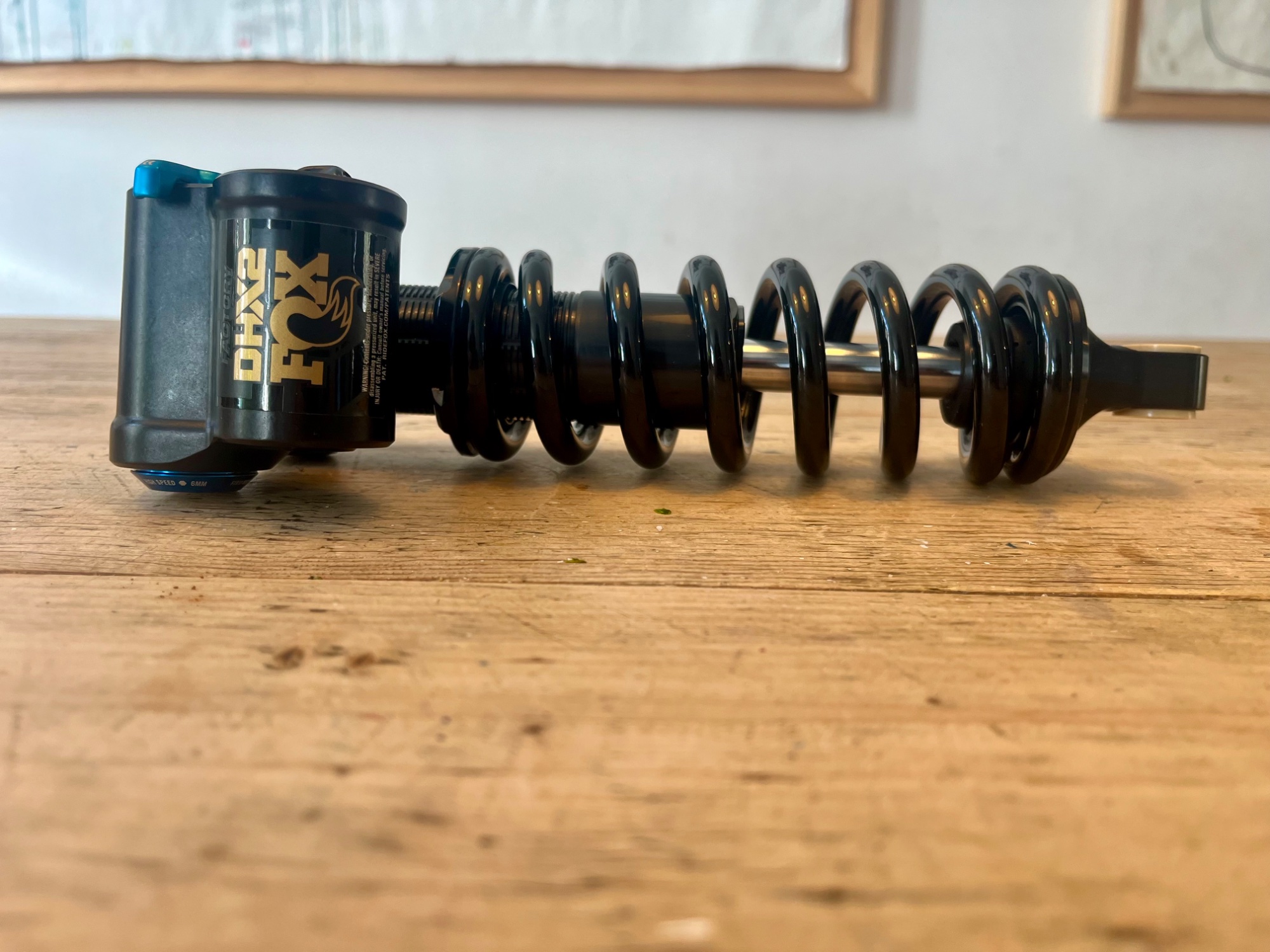

Falls jemand einen neuen DHX2 Dämpfer braucht gerne PN an mich.

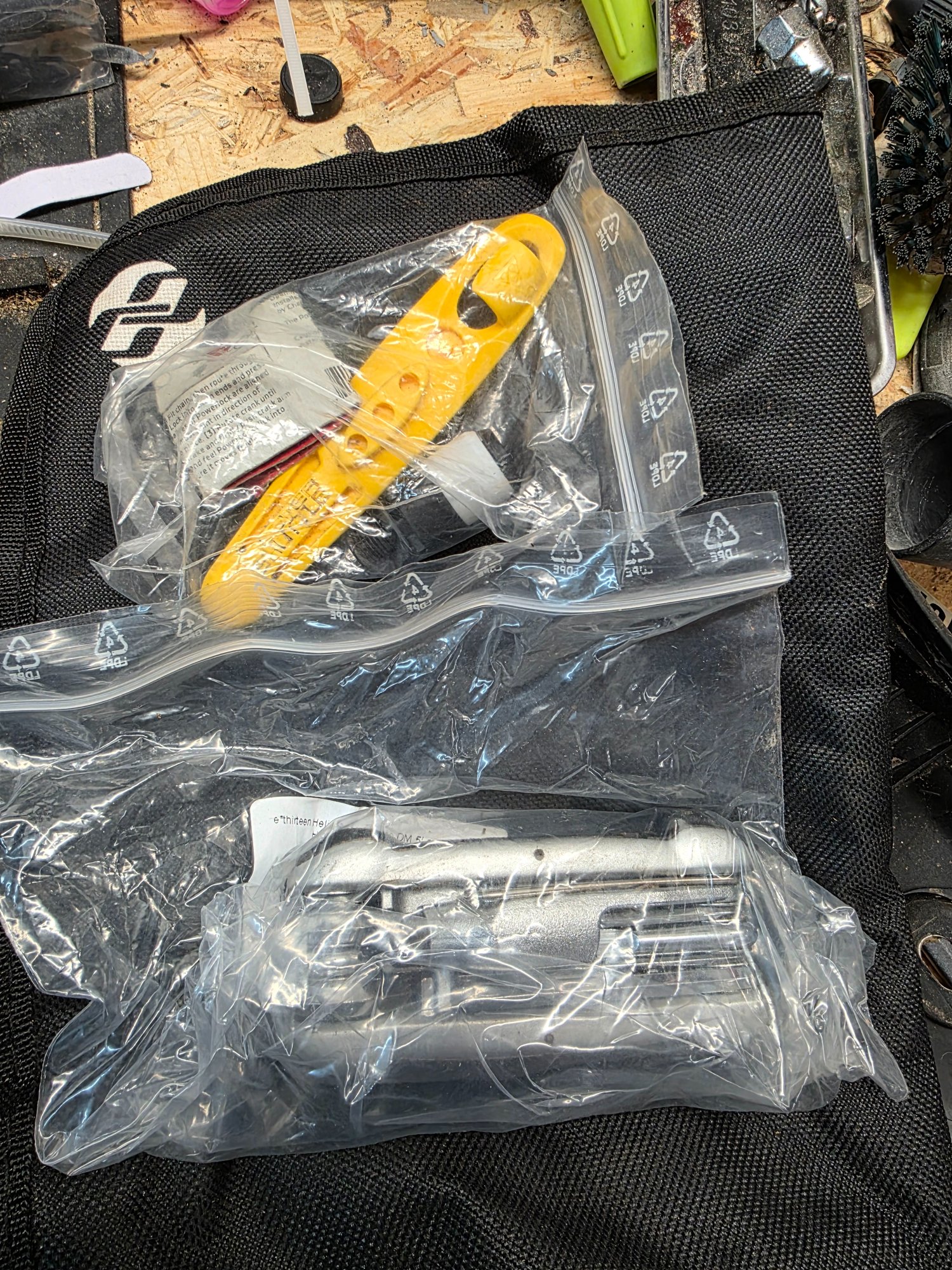

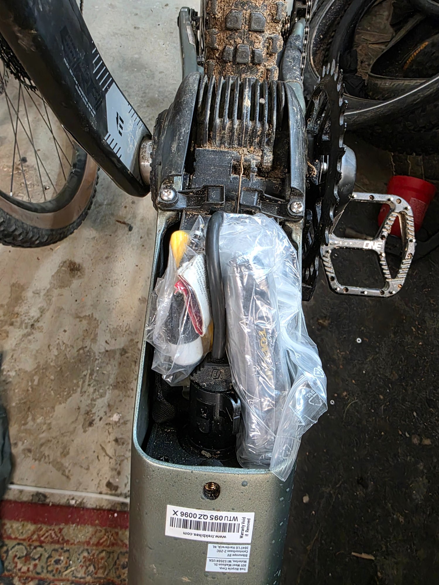

Achja, da konnte ich auch mal ausprobieren wie viel Werkzeug unter den Rahmenschutz passt:
Topeak Alien, clikvalve Adapter, Kettenschloss, Ersatzventil und Tubeless-Werkzeug lassen sich gut verstauen.

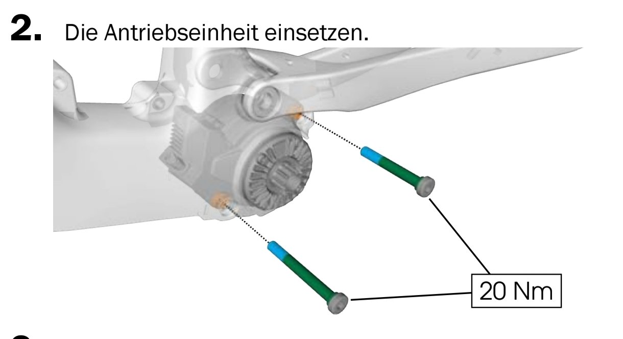

Das waren durchaus mehr als ein paar Zehntel. Im Handbuch steht etwa 47,5 und 58mm.

Bezüglich der Verstau-Möglichkeit zwischen Akku und Motor müsste man noch schauen, dass man die Schraube durch eine flache Rändelschraube ersetzt und so auch gut drauf zugreifen kann.

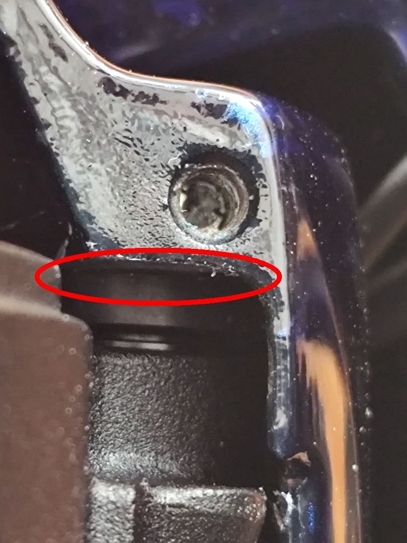

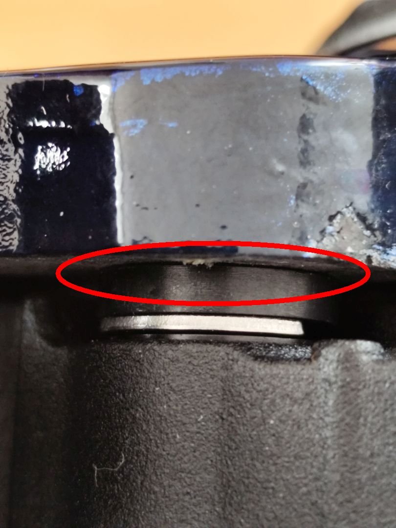

Hab mal die Abdeckung abgeschraubt. Meine Spaltmaße am Motor sehen so aus, wie in den Bildern zu sehen.
Sollte OK sein...
Ja das sieht gut aus, bissel Fett auf den Schraubenkopf und zusammen schrauben. 👍

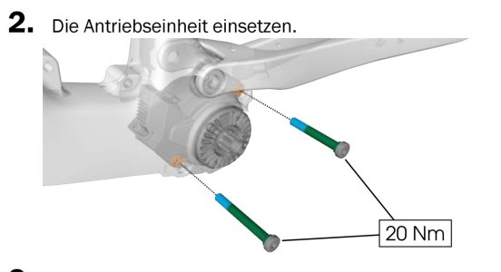

Aus eigener Erfahrung kann ich dir nur sagen: mach dir den „Aufwand“ und nimm eben den Motor raus. Dann kannst du ordentlich arbeiten.
Ist wirklich kein Aufwand, geht super schnell und ich wüsste jetzt nicht, wo das Problem wäre, den Motor vom Kabel zu trennen.
Nachher knackt es doch wieder irgendwo und du musst wieder ran. Eine Schraube wird ja auch nicht besser, je öfter man sie raus und rein dreht.
Aber das musst du wissen.
