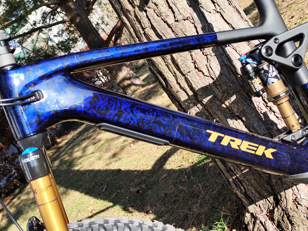

Ist mit Brücke montiert, nur modifiziert.
Ohne die Bearbeitung sieht es blöd aus und der Rahmen kann an der Ecke knacken. Habe Material an der Brücke weggenommen, wo sie den Rahmen beim einlenken berühren würde.

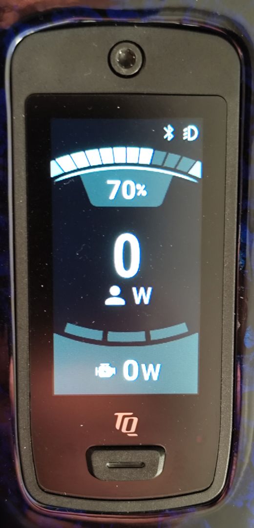

Ich hätte eine Frage an die anderen FUEL+ Besitzer:
Habt ihr auch nur eine 10% genaue Akkuanzeige?
Das original TQ Display kann das % genau. Es scheint als hätte Trek hier seine eigene Firmware draufgepackt, um beim Start sein Logo anzuzeigen und dabei hat man es gleich noch verschlechtert...
Die Ladeanzeige ist eine Schätzung per Software und kalibriert sich beim ersten Komplett Voll laden. Bei mir ging zuerst auch nur 10er Schritte bzw dann auch noch größere Sprünge von 50 auf 20. Hat sich dann alles in Wohlgefallen aufgelöst.
