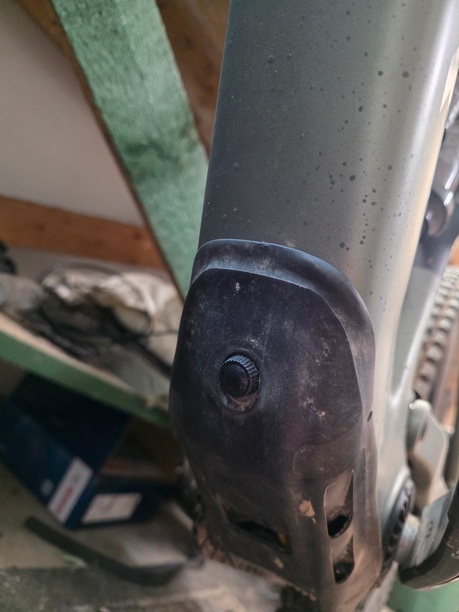

Aus eigener Erfahrung kann ich dir nur sagen: mach dir den „Aufwand“ und nimm eben den Motor raus. Dann kannst du ordentlich arbeiten.
Ist wirklich kein Aufwand, geht super schnell und ich wüsste jetzt nicht, wo das Problem wäre, den Motor vom Kabel zu trennen.
Nachher knackt es doch wieder irgendwo und du musst wieder ran. Eine Schraube wird ja auch nicht besser, je öfter man sie raus und rein dreht.
Aber das musst du wissen.
Sascha
Aus Interesse: welchen Vorteil hat es, zum Fetten der Schrauben den Motor rauszunehmen? Ich habe mir den Aufwand nicht gemacht und musste bisher nie nachfetten/nachziehen.
Lässt sich echt gut machen wenn das Rad auf dem Kopf steht. Vorteil ist, dass man die Kontaktflächen vom Motor und Rahmen auch fetten kann. Sind insgesamt sechs Schrauben, Kabel können sogar dran bleiben.
Die Rändelschraube fügt sich gut ein.
Mit Handschuhen lässt sich die auch gut anziehen.
Das waren durchaus mehr als ein paar Zehntel. Im Handbuch steht etwa 47,5 und 58mm.
Fett war auch keins zu sehen 🧐 Hoffe das Rad ist jetzt ruhig beim Treten.
Bezüglich der Verstau-Möglichkeit zwischen Akku und Motor müsste man noch schauen, dass man die Schraube durch eine flache Rändelschraube ersetzt und so auch gut drauf zugreifen kann.
Trotz korrekter Toleranzen fing meins nach 10 km an zu knarzen wie ein alter aschaukelstuhl auf einer Veranda in Texas...
Motorschrauben entfernt: Kein Gramm Fett dran.
Seit dem Fetten ist Ruhe ...
