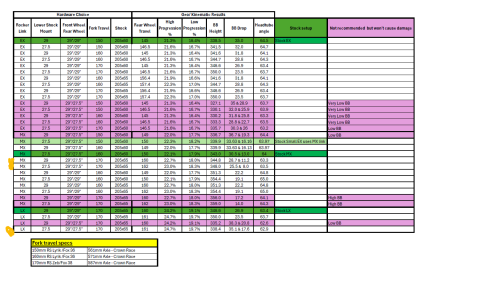

Wo ich nicht ganz sicher bin, ist die Auswahl an Rocker Link und lower Mount. Und kann mich einer auflöären, was mit BB drop gemeint ist? Die Daten weichen ja ziemlich ab. Ich möchte gern klassisch Enduro 170mm vorne und hinten um die 160. Ich habe mal die Möglichkeiten links gelb markiert.
BB Höhe im Vergleich zur Radachse (also Absenkung). Die Tretlagerhöhe scheint ja bei beiden LR Größen gleich zu bleiben (bei Nutzung Geo-Verstellung), dann muss der BB Drop bei 29" gegenüber 27,5" entsprechend größer ausfallen.
OK, Danke. Stehe irgendwie immer noch auf dem Schlauch, bezüglich der Auswirkung. Welche Kombi macht dann Sinn?
Die 170 sind nur etwas knapp. Beim Trigger bin ich mir noch nicht sicher. 200er oneup könnte sich ausgehen 🤔

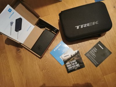

So, Bike im Haus, demnächst geht der Umbau des 9.7 los. Was mich wundert, war der Lieferumfang, das war etwas dürftig. Keine Dichtmilch, Ventile, Felgenband, die Klemme für die Kabelsicherung von der hier die Rede war, wenn man ohne Akku fährt etc. Was ist die blaue Kappe in dem Bild hier? War das bei Euch auch so? Das war bei Giant schon vorbildlich...
