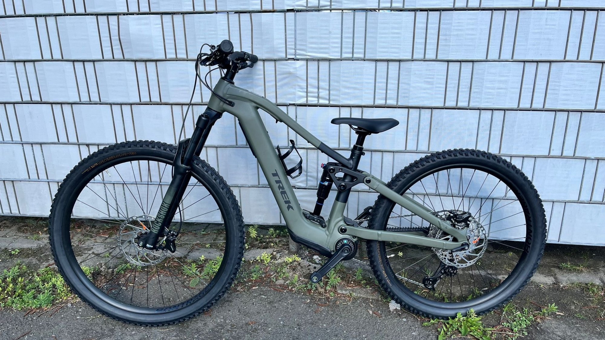

Übrigens anbei das vorher Bild vom EX5 meiner Frau.
Größe S ..
Wird komplett umgebaut

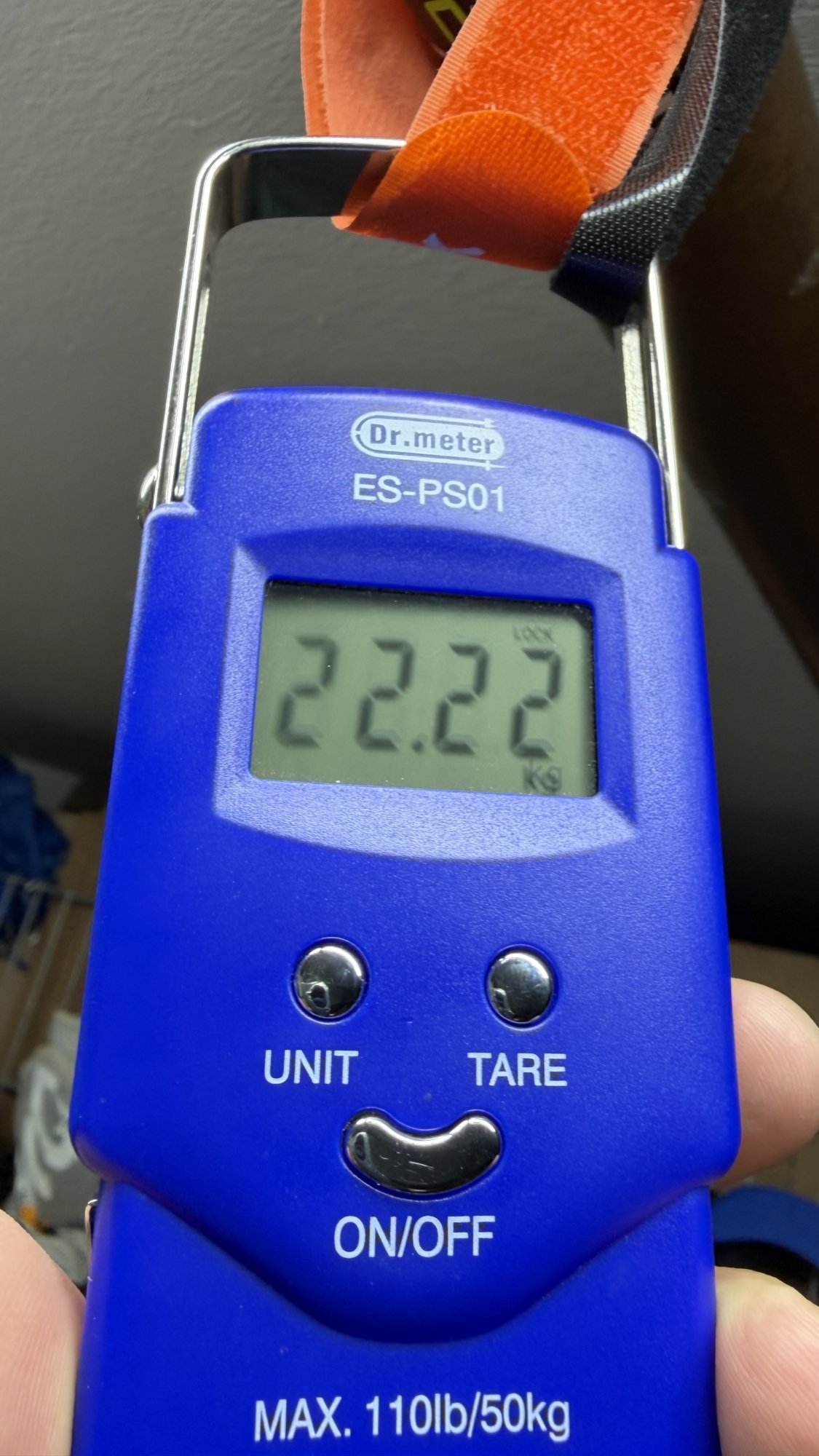

22,22 kg vorherAnhang anzeigen 97769Anhang anzeigen 97770
Größe S ..

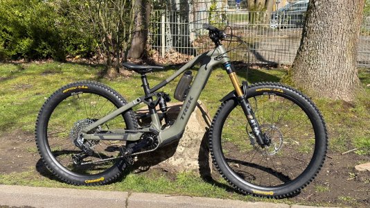

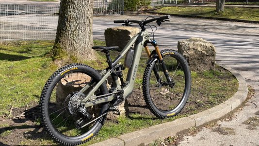

Mit 2 kg weniger nun fertig. Der Knick im Oberrohr ist für uns mehr als akzeptabel. Bislang für uns das Optimum rausgeholt bei Rahmengrösse S

Vermutung oder Wissen?!
Mein Fuel EXe in M mit Mezzer und GridGravity Karkasse vorne und hinten wog knapp über 18kg. Das sind ja 2 kg mehr. Gut, jetzt hatte ich lauter Carbon Teile dran. Aber dann wäre es ja nett gerechnet noch immer 1Kg mehr vom Alurahmen in S zum Carbonrahmen in M.
Ich Zweifel das Gewicht nicht an, aber das finde ich schon ne Hausnummer.
Sascha
Du hattest ja allein schon XC Felgen bzw Laufräder, die massiv dass Gewicht gedrückt haben.
Der Rahmen hat grob 1,5kg mehr. Sieht man auch auf der Trek Website wenn man das 9.7 mit dem 8 gegenüberstellt. Ausstattung ist da 1:1 gleich
20,5Kg mit einer Fox 36 im Gr. S?! Was ist daran so schwer? Die Laufräder?
Das finde ich bei den Parts und der Rahmengrösse brutal schwer.
Sascha
Wie ich schrieb, bei gleicher Ausstattung rund 1,8kg mehr für den Alurahmen:
Für EX 9.7 im Vergleich zu EX 8 habe ich folgen Realgewichte gefunden in Größe L:
EX9.7: 20,5 kg EX8: 22,3kg (22,6kg in XL)....das wären dann 1,8kg Mehrgewicht vom Rahmen.
Ja. Den Alurahmen nicht unterschätzen. Der ist schon recht stabil gebaut und der Akku wiegt im Vergleich zum 360er auch einiges mehr.
Außerdem sind an dem Rad bis auf Carbonlenker und Piccola keine Leichtbauteile verbaut. Dennoch wiegt der Syntace LRS (Alu) mit Kassette und Bremsscheiben im Vergleich fast 500gr weniger als der Bontrager. Und die 36 Fox ist ebenfalls deutlich leichter als die Recon. Dafür bringt eine Transmission GX wieder einiges Mehrgewicht mit.
Das Bike wiegt nun fast 5 Kg weniger als das alte Liv meiner Frau und ist deutlich wertiger. Ihr Lächeln dafür unbezahlbar. Ob sie das gute kg weniger bei Carbon gewertschätzt hätte bezweifle ich. ihr muss es gefallen und Farbe spielt halt bei meiner Dame auch eine Rolle.
Der Syntace-LRS wiegt soviel mehr als der von Bontrager, der ohnehin schon mit Blei ausgegossen ist? Wow, wieder was gelernt.
Sonst: Schönes Rad, und freut mich, wie sehr ihr euch über das Rad freut! Das oliv mit dem Gold sieht schon richtig gut aus
