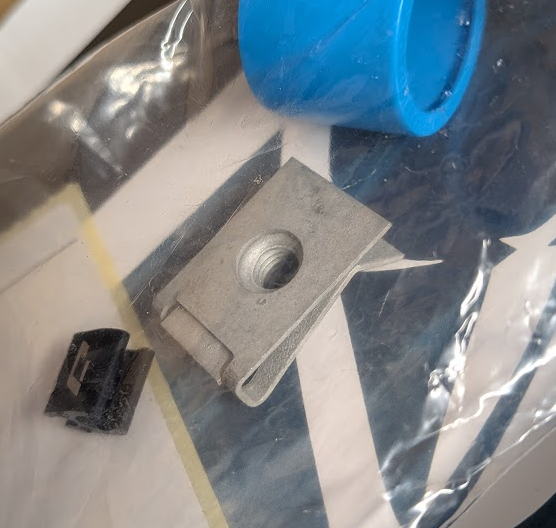

Der Clip fürs Fahren ohne Akku lag bei mir im Zubehörtäschchen mit drin. Incl. Katzenaugen und Klingel.

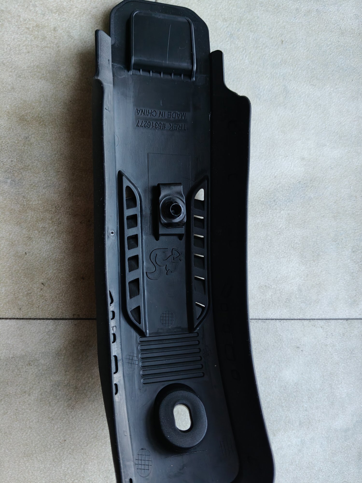

Die Akku Montage ist ja beim Slash ähnlich gelöst. Der Clip für die Verschraubung ist im unteren Deckel festgeclipst.

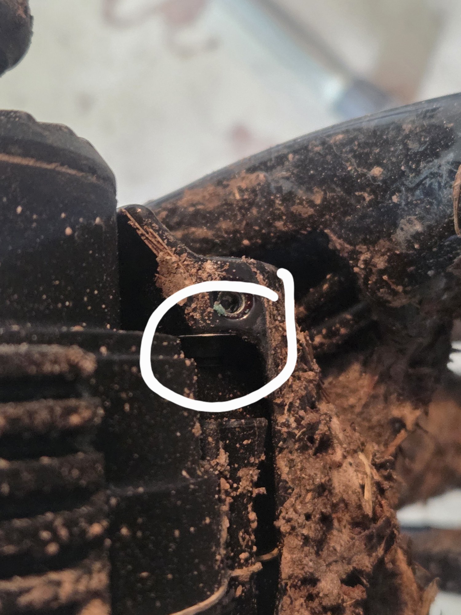

Etwas Negatives muss man doch mal erwähnen. Das Bike ist ab Werk grottenschlecht aufgebaut, evtl. haben sich Schrauben bereits gelöst oder waren nie wirklich fest. Alle Schrauben, inkl. Hinterbaugelenk an der Steckachse waren zu locker.
Letzte Tour kam ein ekelhaftes Knacken beim Antreten aus dem Motorbereich dazu. Klang nach verspannten Carbon.
Habe eben den Motor ausgebaut weil ich schon etwas in Verdacht hatte.
Es hat sich bestätigt, der Motor wurde nicht passgenau zum Rahmen eingestellt. Daher verwindet sich alles beim feststrauben und führt u.U. zu Spannungen und Knacken.
Habe alles angepaßt, gesäubert und montiert. Jetzt ist wieder Ruhe.

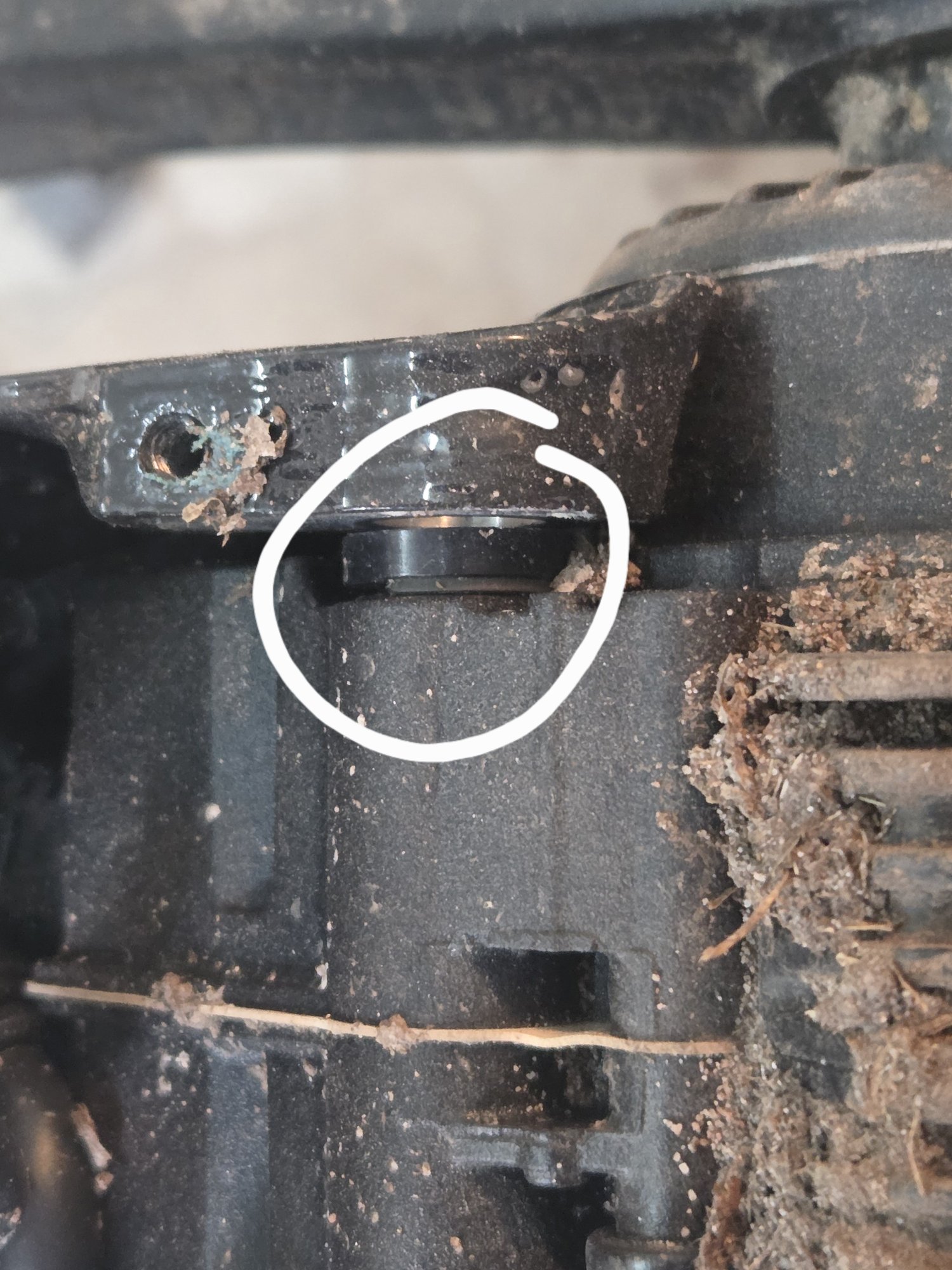

Das was im Kringel silber/weiß erscheint ist ein nicht gewollter Luftspalt. Normal muss der Motor "saugend" in die Rahmenaufnahmen gleiten. Sprich da sollten im Idealfall 5/100mm Luft sein.
Der große Spalt ist schlimm und führt zum knacken. Der andere ist hinnehmbar.
