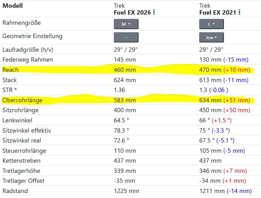

Bin 1,79m mit Schrittlänge 84,5cm. Hab auf Bikestats mit meinen bisherigen Bikes verglichen und L wäre definitiv zu lang für mich gewesen (effektive Oberrohrlänge, nicht Oberrohrlänge allein). Hab auch ein bisschen kurze Arme (T-Rex).

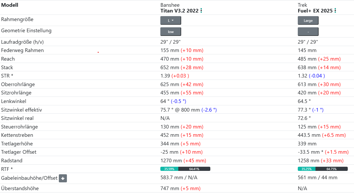

Wenn ich aber, wie @MattRuh81 von (ggf. älterem) L komme, würde sich ein modernes M zwar im Stehen ähnlich kompakt anfühlen, aber im Sitzen müsste das dann wie der Aff aufm Schleifstein sein, bei hier z.B. -51mm Oberrohr:
Ich habe vor einigen Monaten ebenfalls den Versuch gestartet und die beiden mir liebsten Bikes in den Rechner getan, um mir die interessanten Bikes mit den Lüsten zu vergleichen. Alles graue Theorie, wie ich feststellen musste.
Das am „entferntesten“ Bike in Sachen Geo war nachher mein Wohlfühl-Bike.
Das ist nett zum Spielen. Aber wirklich aussagekräftig ist es dann doch nicht.

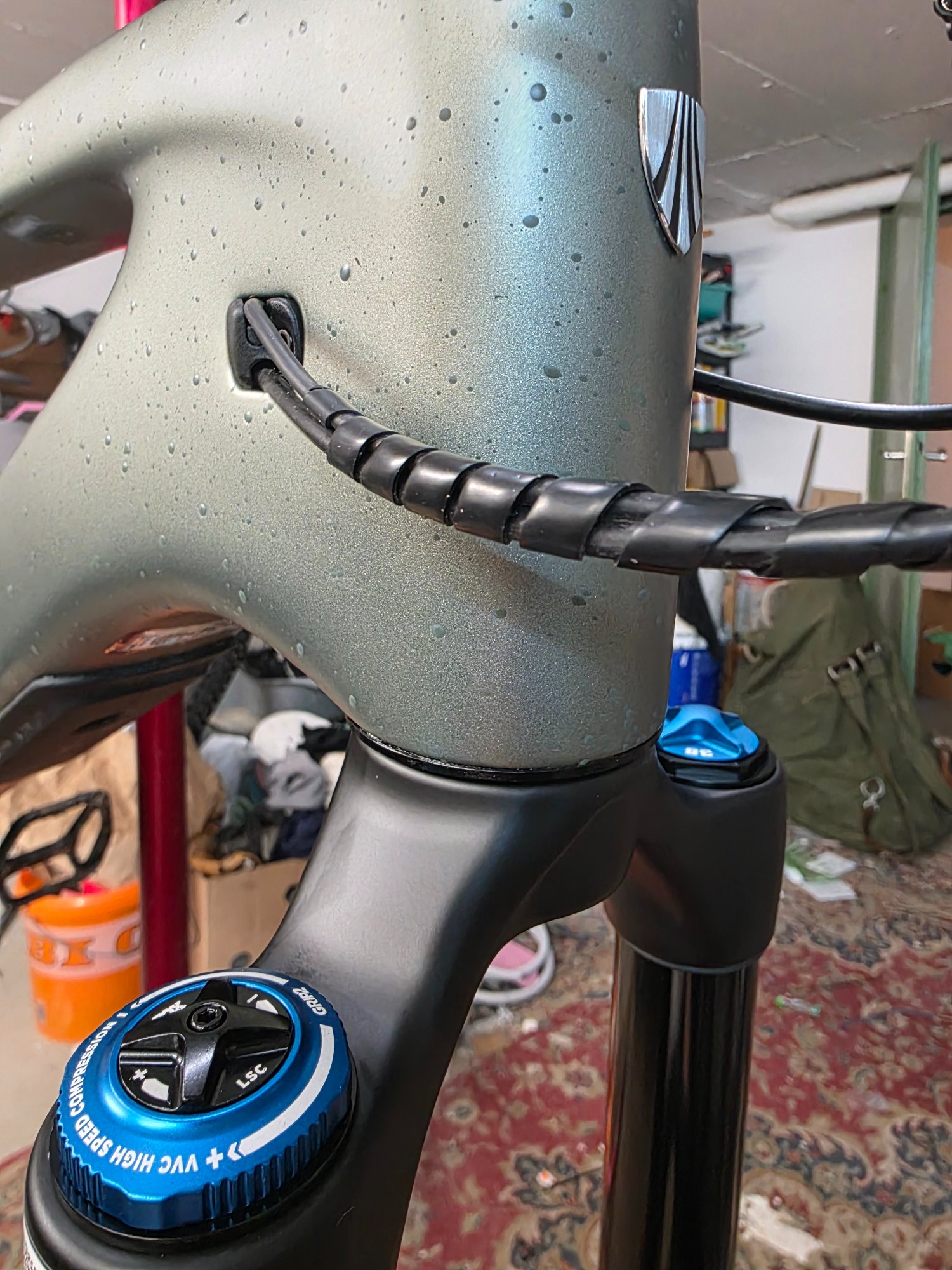

Kompliziert ist es nicht, aber Du musst halt selbst dafür sorgen, dass der Stecker nicht klappert.
Der 290 Wh Akku passt lt. Trek nicht und wird offiziell nicht unterstützt. Nur 360 und 580 sind offiziell erlaubt. Hatte ich für Park oder ähnliche Einsätze auch drüber nachgedacht...

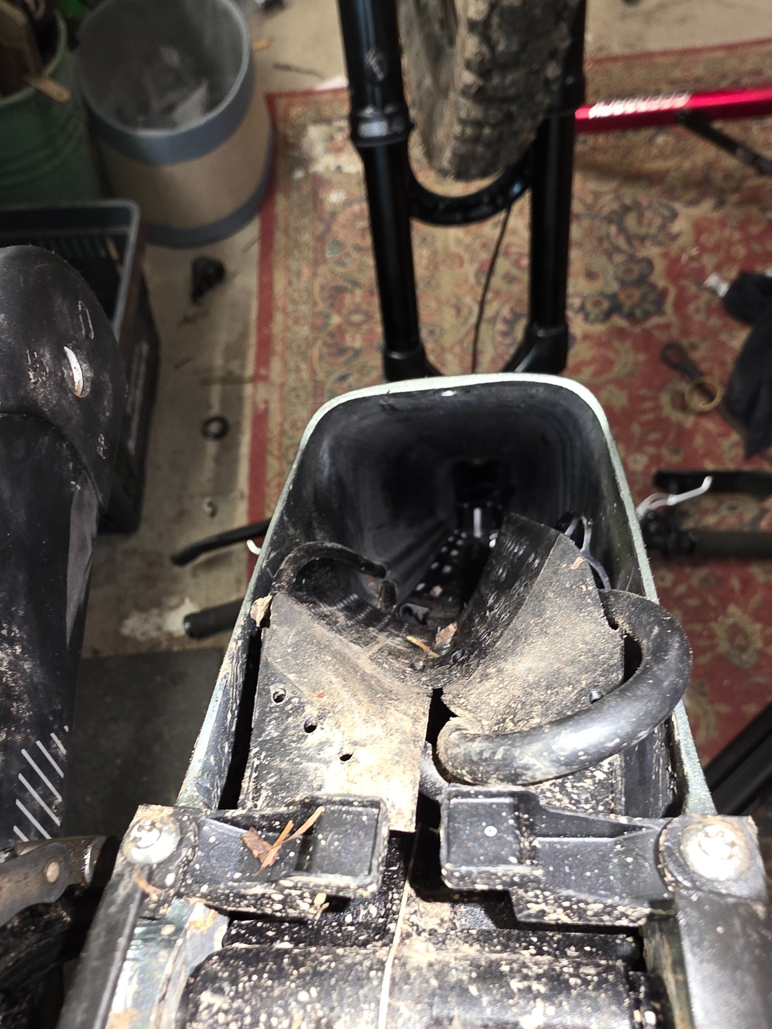

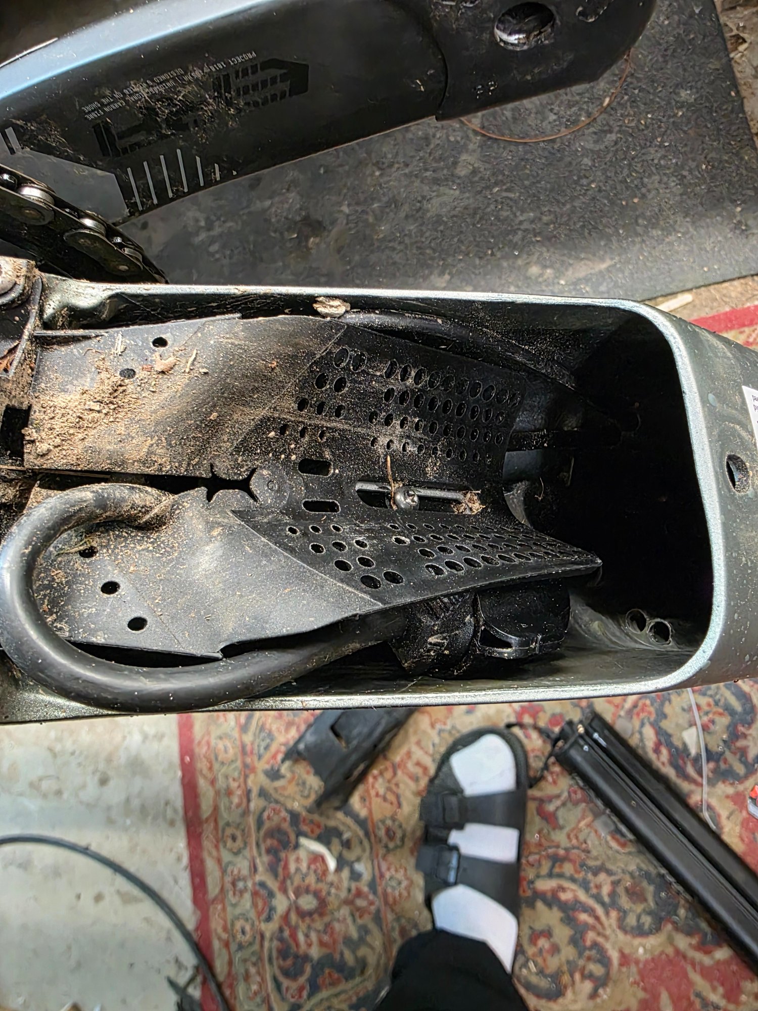

Kabel lässt sich super festklemmen, da wird nix klappen. Ausbau des Akkus dauert beim umgedrehten knapp ne Minute.
Man muss nur schauen wie man den Schutz wieder befestigt - der Gegenhalter für die Schraube ist gleichzeitig die Akkubefestigung.
