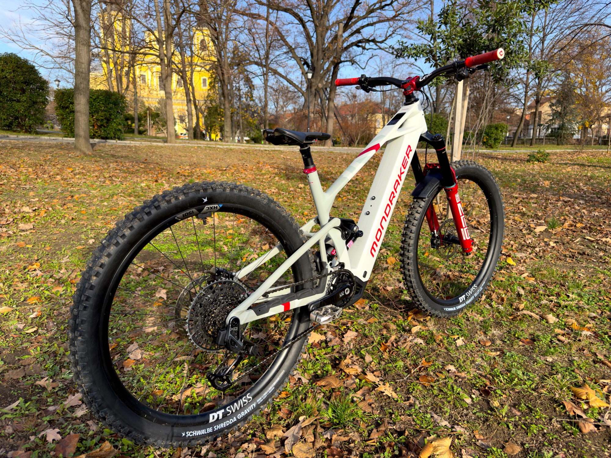

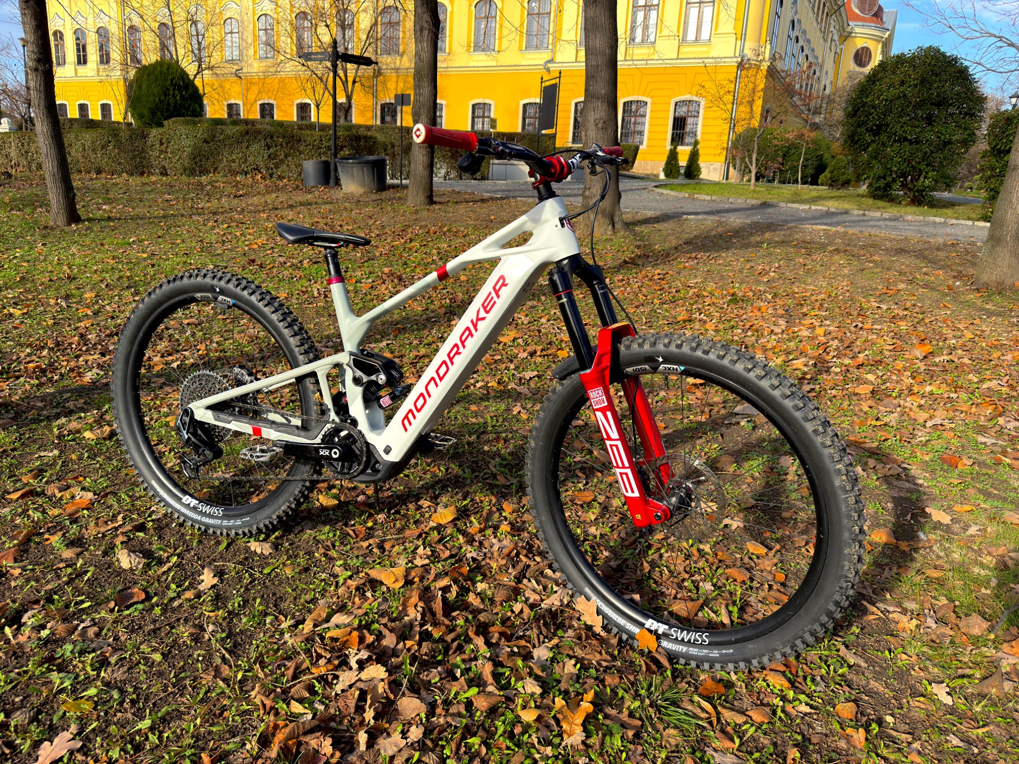

Schau dir mein Fuel+ an. Ausgelegt auf leicht und dennoch stabil genug für Enduro/Bikepark ohne Kompromisse.
Stabiler Laufradsatz. DH Reifen hinten, Exo+ vorn, dicke Bremsen mit 220/2,3mm Scheiben vorne+hinten, stabile griffige Pedale. Die Gabel (Lyrik mit MST V2, Luftfusion, Buchsen kalibriert) ist theoretisch auch Park ready. Wem das zu "zahnstocherartig" erscheint addiert 300g dazu und verbaut eine Zeb oder 38. Der Dämpfer sieht unspektakulär aus, was ich bisher gefahren bin macht der einen super Job.
Meins wiegt wie auf den Bildern weiter oben 20,15kg. Damit kannst du sofort härtere Hometrailrunden oder Finale/Bikepark/Alpenregionen unsicher machen. Ausgetauscht habe ich alles außer Kurbelarme, Kettenblatt, Steuersatz und Sattelklemme.
Mit kleinem Akku (- 800g) und etwas Gewichtstuning hier und da (Kurbel, Kettenblatt, Sattel, Sattelstütze, notfalls mechanische 11fach Schaltung) gehen 19kg, wenn nicht sogar etwas darunter.
20.15 mit Pedalen? Nicht schlecht, aber deine Konfiguration wirkt etwas verwirrend, obwohl ich Custom-Setups mag (mein Crafty, bei dem nur der Rahmen original ist 😀):
Der Vorbau ist echt cool (steht ganz oben auf meiner Liste für zukünftige Projekte), aber die Laufradkombination ist seltsam, die Reifenwahl auch, der Float X ist echt mittelmäßig (hatte zwei davon) und obwohl ich nicht schwer bin, ist die zusätzliche Steifigkeit von Zeb/Fox 38 definitiv spürbar.
