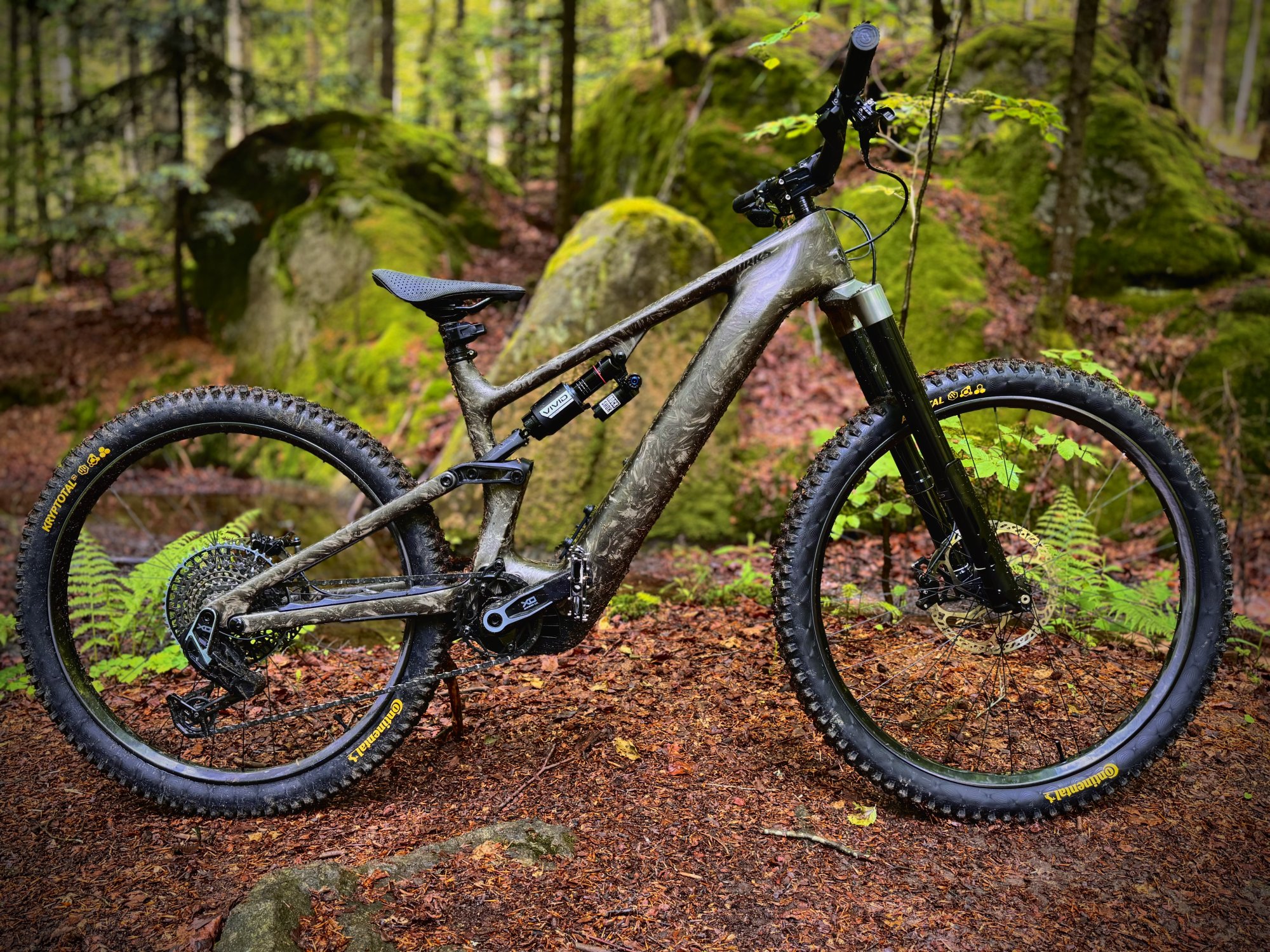

Ach ja, die Alloy Modelle sehen in Original (habe gestern das Comp in blau bei meinem Händler gesehen) auch sehr gut aus. Pro blau und schwarz sowie die S Works gefallen mir farblich etwas besser aber Comp sieht wie gesagt auch wirklich gut aus.
Zum Glück gab es auch ein Frameset, so das ich mir selbst ein eMTB nach meinem Vorlieben aufbauen konnte.
Die fahreigenschaften vom Motor haben mich wirklich abgeholt, der Nachlauf ist schon eine schöne Sache. Auch das dynamische Microtune hat seinen Reiz.
Nach guten 1200 hm und 35 km hatte ich noch 45 % im Akku. Für mich ist das ok.
Das Fahrwerk ist nach meinem Belieben abgestimmt von der Seite kann hier zum originalen FOX Genie nichts sagen.

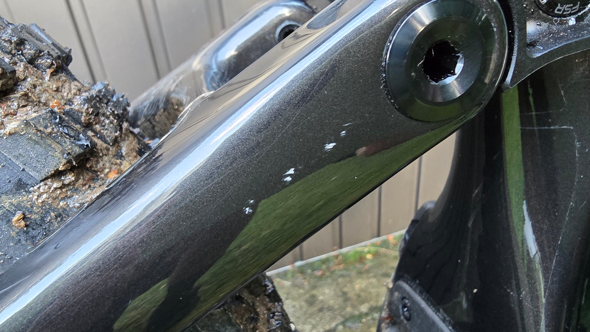

Was mich jedoch wirklich sehr ärgert und Samun hat dies glaube ich schon angeführt: der Lack zumindest beim Pro in schwarz ist extrem anfällig. Das sollte bei einem Am/Ende bike nicht sein. Hatte weder Sturz, noch Rad auf den Boden gelehnt oä und bereits unschöne Kratzer - siehe Bild. Nach der zweiten Abfahrt Wetterbedingungen eher langsam.
Sehr ärgerlich.

Nein das hab ich nicht, da mir das bislang nicht wichtig ist/ war. Muss mal sehen ob ich mir eine wage organisieren kann.
Hab den Rahmen (S4) letzte Woche am Dienstag beim Händler abgeholt.
Für mich ist ein MTB ja ein Gebrauchsgegenstand und sowas egal aber warum hast du es nicht foliert vor der ersten Fahrt?
Eh, aber gleich beim 2. Mal ist halt blöd. Zumindest beim schwarzen Pro scheintder Lack anfällig zu sein. Das wollte ich nur teilen.
Es ist an sich an allen Stellen, die gefährdet sind, foliert worden. Aber seitlich am Hinterbau? 🤨

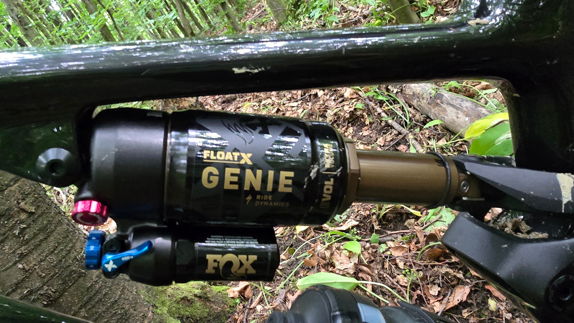

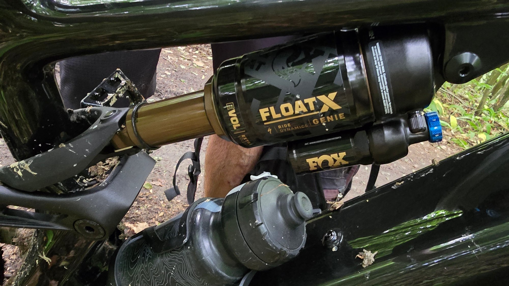

Frage bitte an die kundige Forumsgemeinde. Gummiring bei Dämpfer sah gestern so aus. Ist das schon durchgeschlagen oder wäre das erst, wenn Ring von Schaft runtergeht ?
Danke

Du fährst doch auch ein Kenevo und muss hier fragen, ob der Gummiring schon durchgeschlagen hat ? 🫣
Danke
Ohne mich mit dem Dämpfer genauer beschäfigt zu haben aber in der Annahme dass das ein weiterentwickelter Float X ist, ist der noch nicht voll durchgeschlagen. Ohne Spacer und mit viel SAG ist bei meinem Float X bisher so maximal 1-2 mm Kolben übrig.
Aber einen richtigen Duchschlag spürt und hört man idr schon. Den Genie kannst du in der Beziehung ja besonders fein einstellen. Musst du dich halt rantasten. Wenn auf der Strecke keine größeren Sprünge/Drops dabei waren passt das als Reserve ungefähr.
