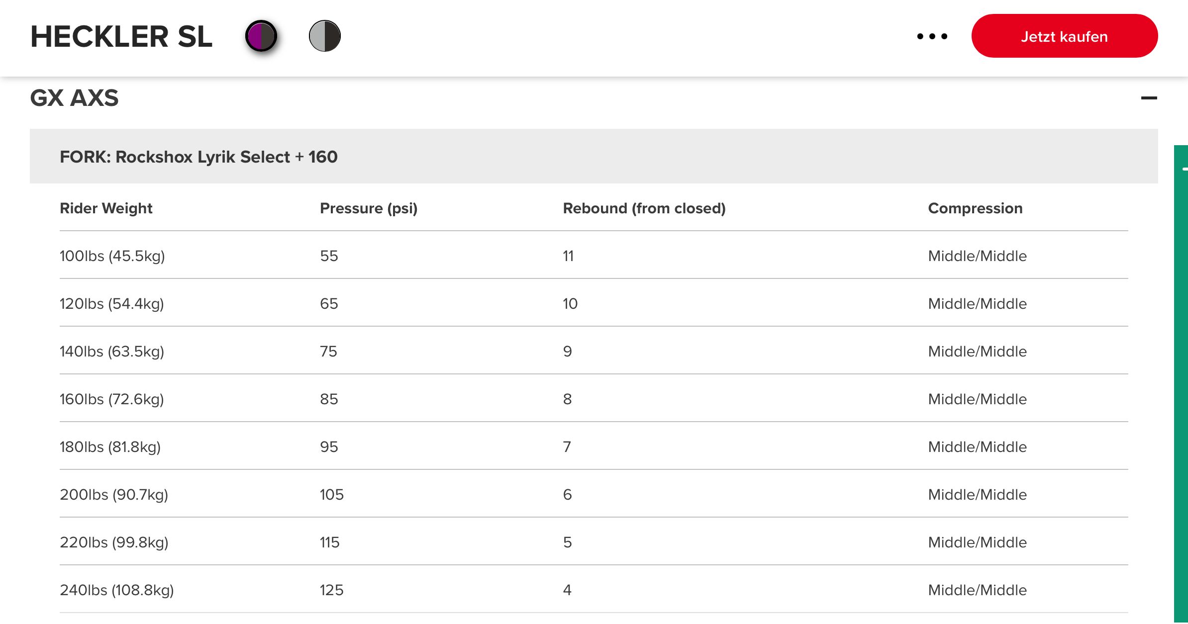

Die Lyric ist direkt rausgeflogen, da das aktuelle Modell mit 160mm wegen zu kleiner positiv Kammer einfach nicht funktioniert. Bin die in andern Bikes letzes Jahr genug gefahren. Hätte damit wegen der zu starken Progression nur 120mm nutzbaren Federweg gehabt. Ausserdem flext die Lyric bei Steilstufen zu stark, das erzeugt ein unsicheres Fahrgefühl. Da ist die ZEB deutlich angenehmer und ich kann den vollen Federweg nutzen. Die 300g mehr spüre ich nicht.

Glaube ich kaum dass mit 90kg eine Lyrik (ich zitiere) "nicht funktioniert" und du nur 120mm Federweg nutzt. ich vermute einfach falsch eingestellt.
ist doch ne einfache Rechnung, 25% Sag bedeuten bei mir 6 bar Luftdruck, sagt auch die trailhead app und damit habe ich zu viel Progression.
Du bist vermutlich bei 5 bar, damit hätte ich auch den vollen Federweg, aber halt 35% Sag ...

Sorry, weiß echt nicht was du redest. Ich habe 95psi in meiner Gabel also ca. 6,5 Bar, genau so wie Santa es vorgibt. Ich habe die exakten Settings wie es von Santa Cruz vorgeschlagen wird und die Gabel performed extrem gut. Hier die Settings von deren Seite. 6 Bar bei deinen 90kg sind viel zu wenig. Mich würde gerne dein Fahrstil interessieren, vielleicht nutzt du einfach den Federweg nicht weil du ihn nicht nutzen musst.

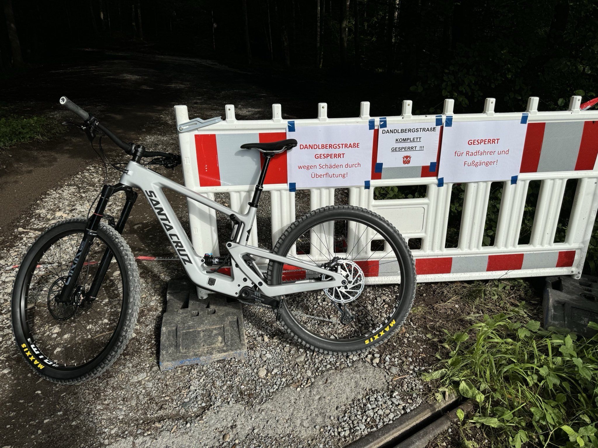

R-Kit/M - Out of the box 19,7kg ohne Pedale
Deswegen gab es jetzt gerade mal einen kleinen Mini Umbau. Neuer Laufradsatz Newmen Evolution SL A.30, X01 Kassette und hinten einen Maxxis Dissector. Der original verbaute DHR hat zwar super Grip, rollt aber wie ein Sack Nüsse. Die original verbaute e13 Sram Nx Eagle Kassette wog alleine schon 630g.
Nach Umbau:18,9kg - ohne Pedale.
Mit dem Dissector rollt das Bike schon deutlich freudiger - auch ohne Motor und ich denke, dass sich auch das geringere Gewicht am Hinterrad deutlich auswirkt. Der Motor wurde neu kalibriert und ein paar Einstellungen verändert.
